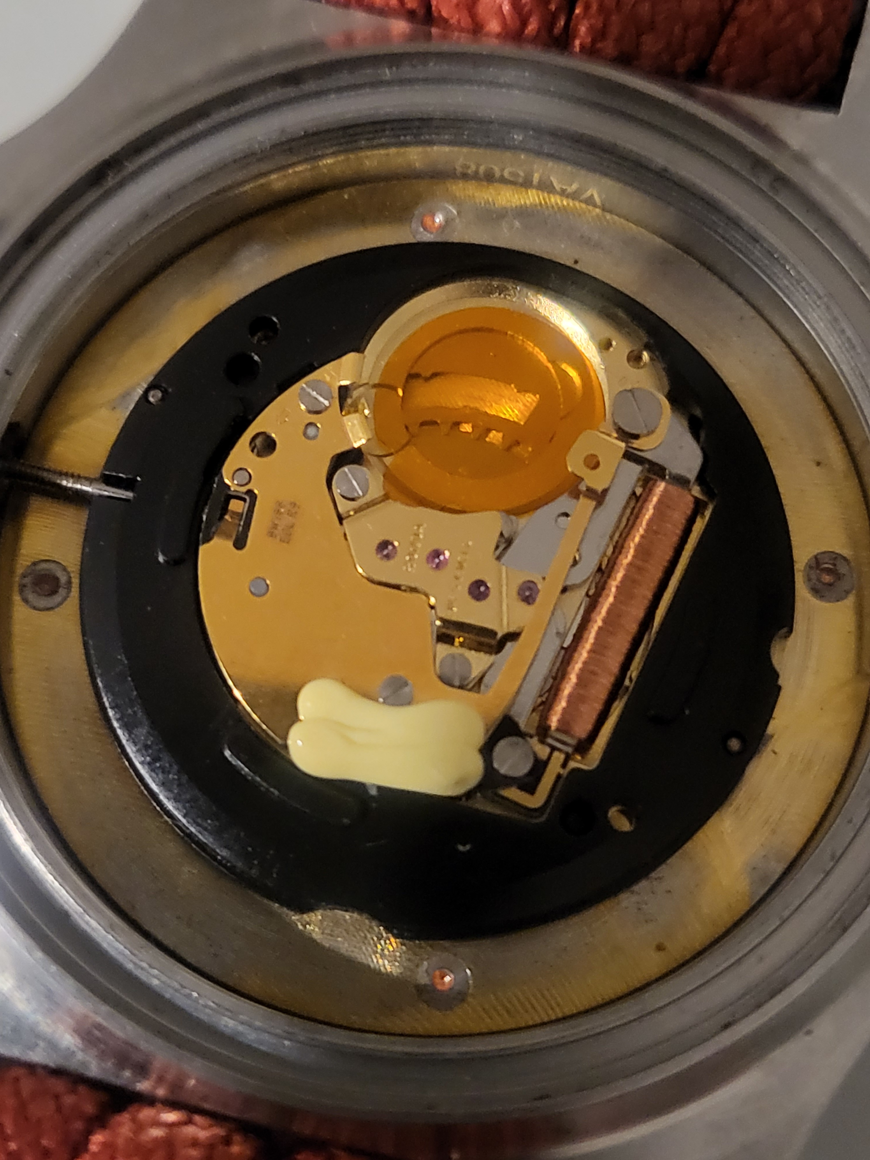

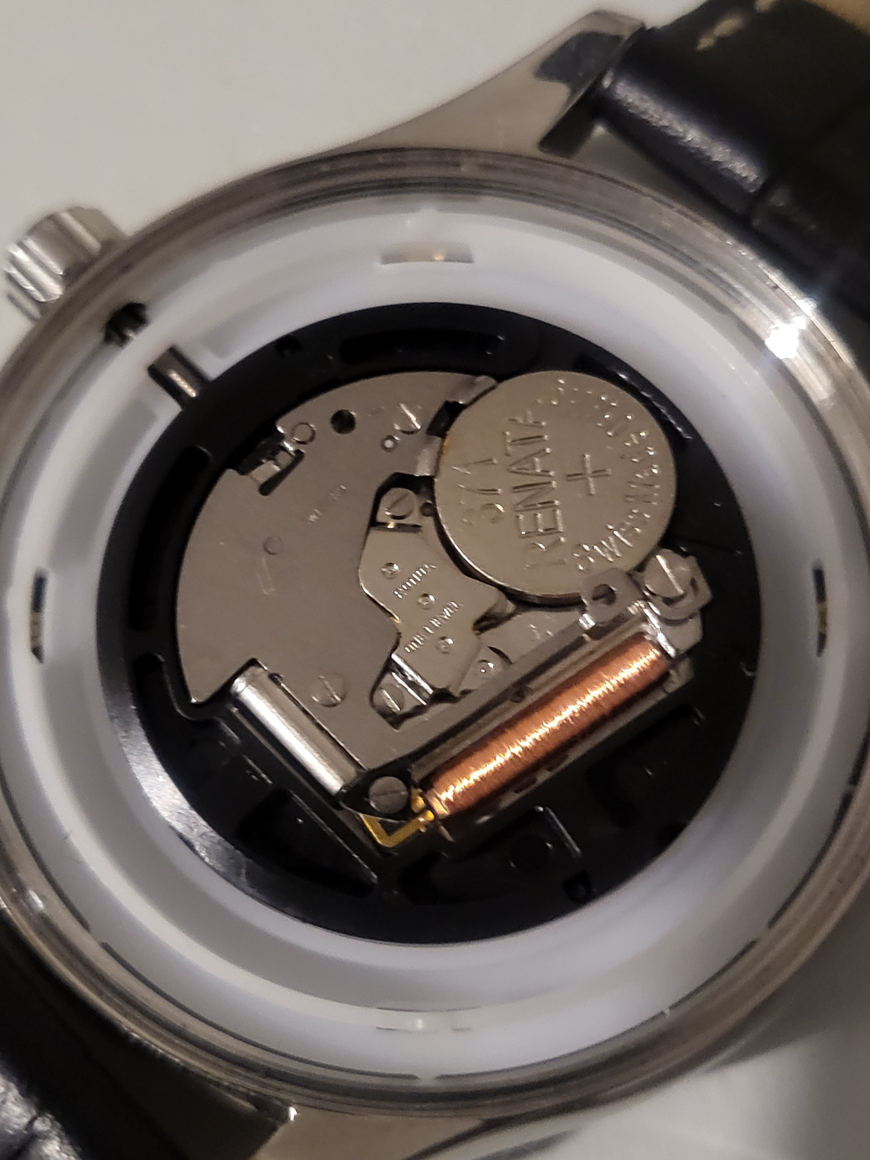

Batterijwissel fout afgelopen.
Gisteren kreeg ik na lang wachten mijn batterijtjes binnen.
Dus ik schroef heel blij de achterkant van Mijn Victorinox Inox open en wissel de batterij, maar wat schetst mijn verbazing…hij loopt niet.
Een oersterk horloge die het ineens begeeft, dat is raar.
Maar ik had nog Frederique Constant met een lege batterij dus dan daar maar een nieuw batterijtje indoen en die liep meteen🥳
Maar ojeee nu heb ik alle batterijen door wlkaar heen gegooid en welke is nou leeg en welke is nou vol?? Dat test ik wel even in de FC dacht ik, nou niet dus want die liep ook ineens niet meer.
Nou blijkt dus dat ik een spiraal heb geraakt waar ik beter met me vingertjes vanaf had moeten blijven, maar dat wisten jullie waarschijnlijk al😅
Kan ik deze hier ter reparatie aanbieden of weten jullie waar ik terecht zou kunnen?
Hierbij 2 fotos van de de duidelijke slachtpartij.
Hartstikke bedankt voor het meedenken alvast.

Ondertussen zijn beide horloges vakkundig gerepareerd door @PeterLC.
Tevens heb ik gelijk geleerd wat de beste manier is om je batterij te vervangen, naar Peter brengen. Nogmaals bedankt!
Heel graag gedaan! De batterij “plus”-lipjes bleken bij het vervangen verbogen te zijn, terugbuigen bleek voldoende om de werkjes weer aan de praat te krijgen. Beiden ook weer netjes waterdicht. Leuke FC Healey! :ok_hand:
