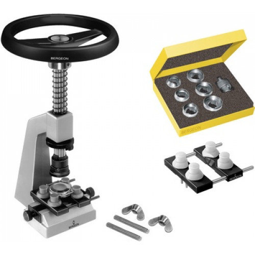

Elke horlogemaker kan een batterijtje wisselen en een druktest doen hoor. En als de pakking niet meer ok is heeft hij zeker wel een uitgebreide set waar de juiste dichting bij zit.
Een juwelier die niet het geschikte materiaal heeft of horlogemaker in dienst zou ik het niet laten doen.

Enkele die mij zo direct opvallen:
-> Zoals hij zelf al aangeeft geen rubbertjes over de vingers => kunnen afdrukken achterlaten op het binnenwerk.
-> De tool die hij gebruikt om de case te openen zijn speciaal ontworpen om krassen te maken. ( Het kan goed gaan, maar het gaat zeker wel eens fout ) :sunglasses:
Iemand die fijn en netjes wil werken zonder sporen / krassen achter te laten toestel:
beucxoxu
-> Batterij vastnemen met de vingers doe ik ook niet.
-> Rubber dichting poetsen, controleren en weer invetten mag toch ook tot het standaard werk behoren.
-> optie druktest maar is geen must.
