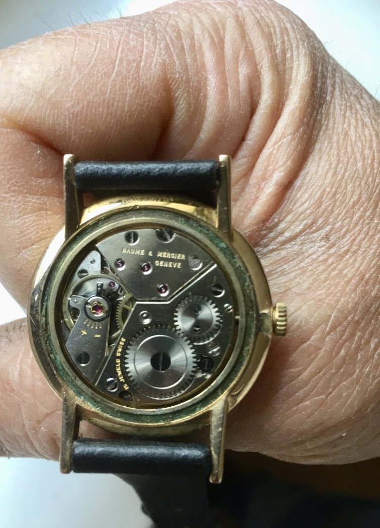

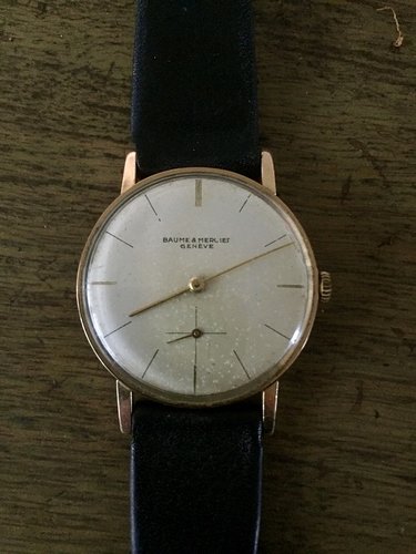

Deze vanavond opgehaald, kan er weinig over vinden.
Kon alleen een foto van het uurwerk vinden…
De eerste foto van uurwerk in mijn hand is natuurlijk het daadwerkelijke horloge.
Iemand info?
Bij voorbaat dank.
Iemand info?
Bij voorbaat dank.
Peseux 7001 uurwerk. Herken ik snel, is relatief bekend. Nog steeds in productie!
Mooi horloge. Wijzerplaat is een beetje “verwaaid”.
B&M was niet altijd het hogere middensegment-merk dat het nu is. Geldt bijvoorbeeld ook voor Girard-Perregaux, die hebben ook flinke stappen gemaakt qua marktsegment.
Dank je Peter.
Wat is zoiets nog waard denk je?
Niet heel veel. Om eerlijk te zijn… Wat een gek/liefhebber er voor geeft. Hoop dat je niet teveel hebt betaald.
Op het uurwerk zijn ook wat krassen te zien. Kast is verguld, wp dus iets minder, uurwerk niet bijzonder (zeker niet slecht hoor). Vrij plat, en relatief pittig om te servicen. Had met de laatste wat ruzie.
Kan erg goed lopen mits niet teveel slijtage op de tappen.
Ik durf niet te gokken. Even googlen op het merk, uurwerk, en periode…? Is typisch jaren '60.
