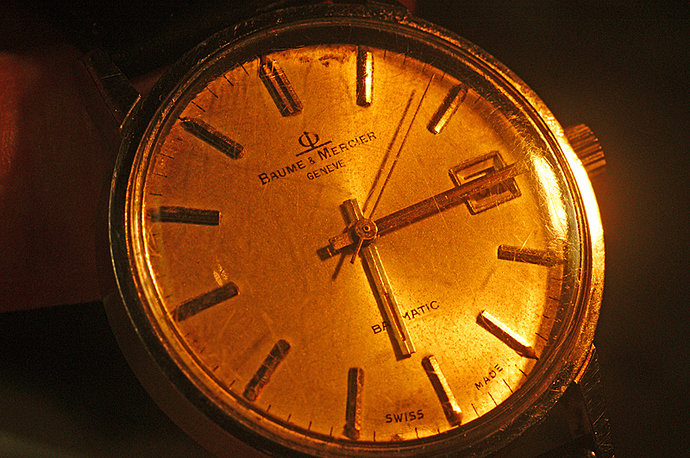

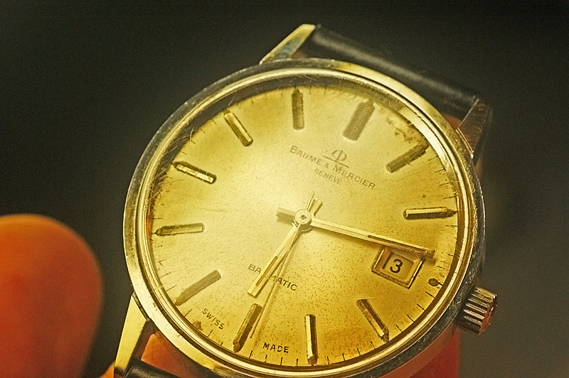

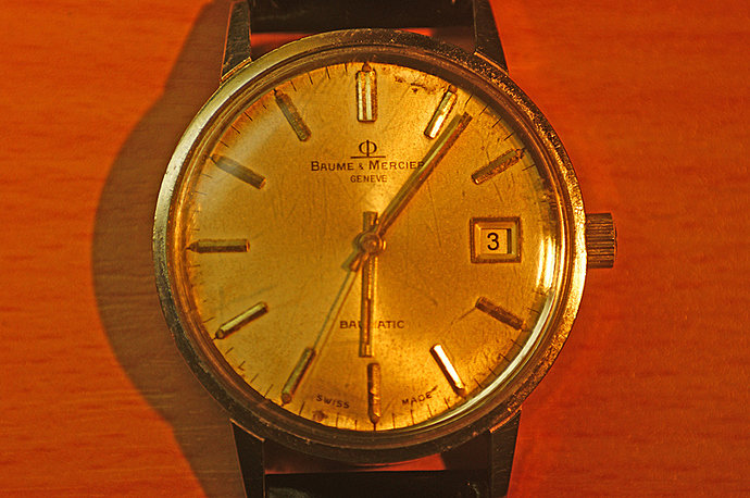

Een kennis van mij heeft dit horloge geerft van zijn familie.
En nu heb ik hem mogen overnemen.
Het horloge is in de jaren 60 gekocht door de eerste eigenaar , de heer Leroy, in Brussel.
Leuk horloge, wel met nodige levenservaringen zo te zien

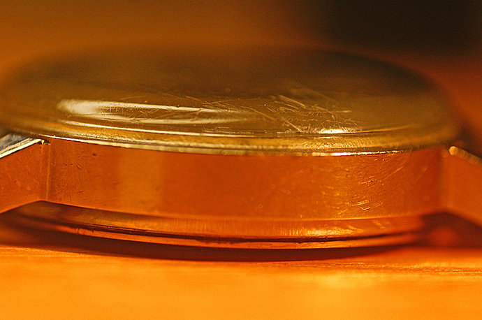

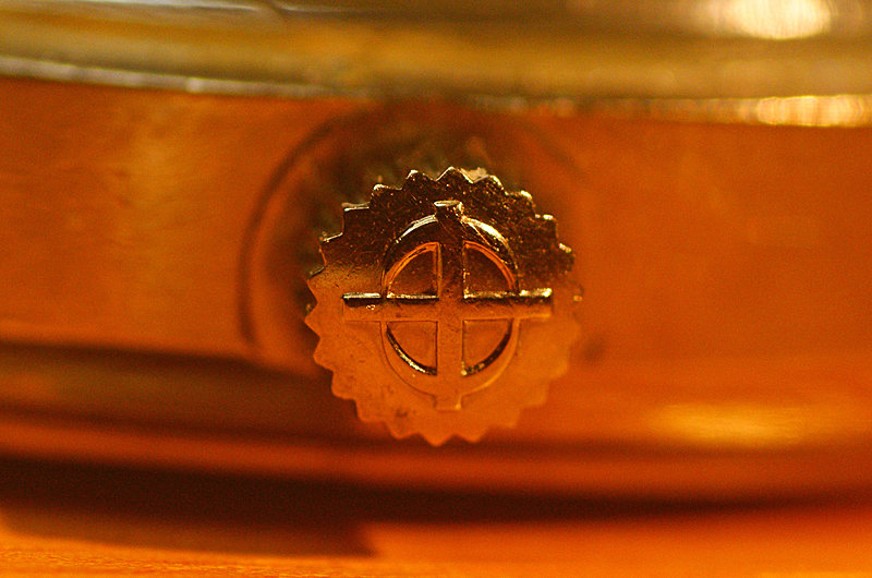

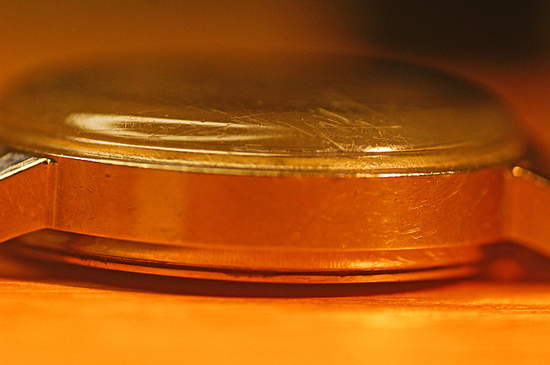

Mooi hoor. Glaasje ff poetsen, is makkelijk want plexiglas. Kast is een “compressor” kast van Epsa en de kroon komt van een Zodiac horloge.
Hoe kan ik dat het beste doen?
Wattenstaafje en/of doekje en wrijven maar. Zalig het effect!
gewoon nieuw glaasje kost weinig ca 10 euro .overigs een prachtig klokje

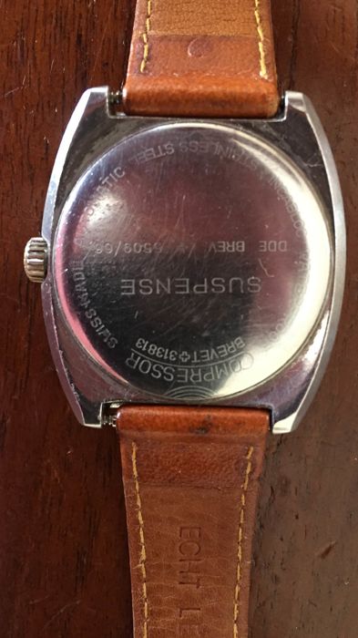

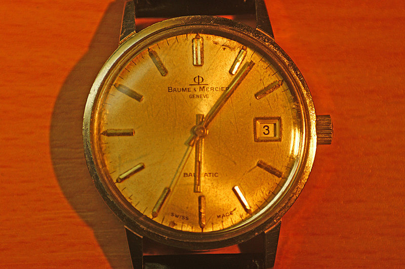

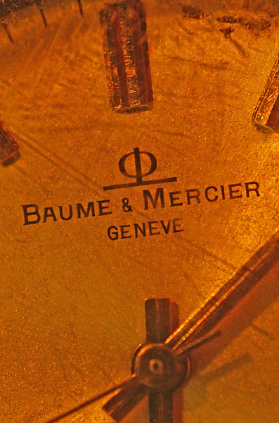

Ik vraag me hardop af of deze B&M origineel is.
De kroon is in elk geval van een Zodiac.

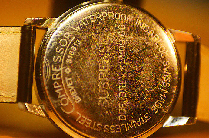

De kastbodem klopt volgens mij ook niet. (lasergravure in die tijd?? B&M heeft gewoonlijk een heel cleane caseback met qua markeringen alleen 2 serienummers, evt. een visje bij waterdichtheid en de opmerking “or” in geval van goud)

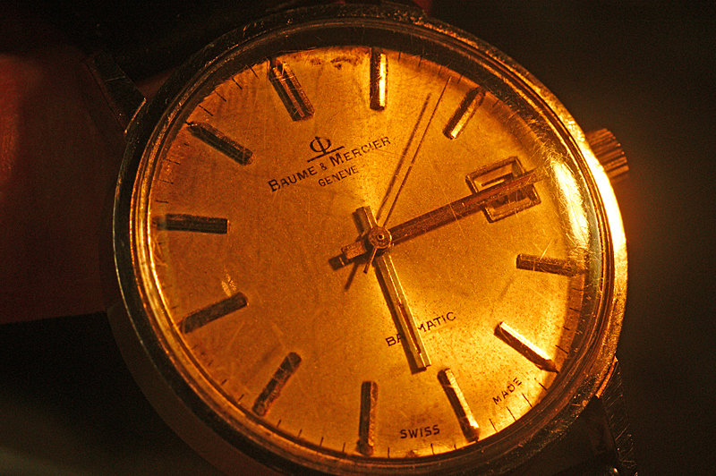

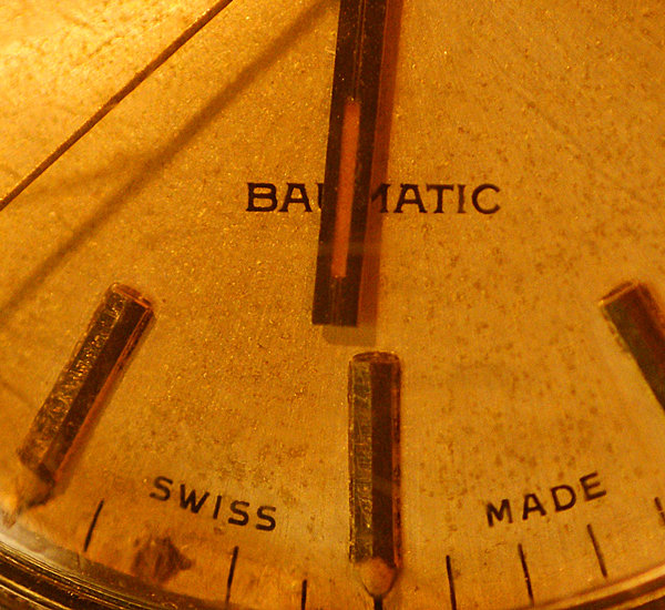

De plaat lijkt me origineel.
Meeste compressor kasten van dit type uit de jaren 60 hebben zo’n (geëtste?) achterdeksel. Geen idee of de kast bij het uurwerk hoort natuurlijk.
(Het past allemaal wel mooi)
Ja, maar Baume is geen merk dat dit soort kastbodems gebruikte…

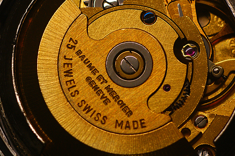

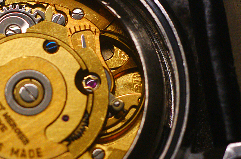

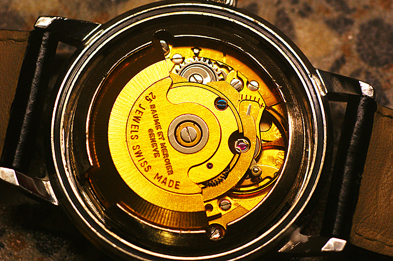

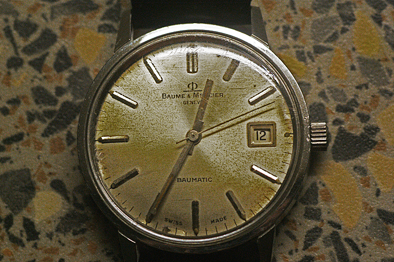

Een beetje laat maar hierbij de fotos van het uurwerk.
Aangezien men twijfelt of het een nepper is of niet.
De dial lijkt mij sowieso origineel. Of de kastbodem er nu wel of niet origineel bij hoort, durf ik niet te zeggen.
Vind het in ieder geval een erg mooi horloge !
Ja de bodem kreeg ik er niet af maar nu wel gelukt met het juiste gereedschap.
Dat had ik al langer eigenlik maar ik was het horloge een beetje vergeten.
Door de deksel ging ik ook twijfelen aan de originaliteit.
Het is een klikdeksel die wel heel nauwkeurig past.
Ben nu toch bezig. 1minuut gezocht en vond deze.
Alleen de kroon is niet origineel zoals al was gezegd.
De bodem wel degelijk origineel.

Tenslotte kan ik zeggen dat dit horloge nieuw gekocht is door de vorige eigenaar in Brussel. toch nog succesvol af kunnen ronden deze topic.
