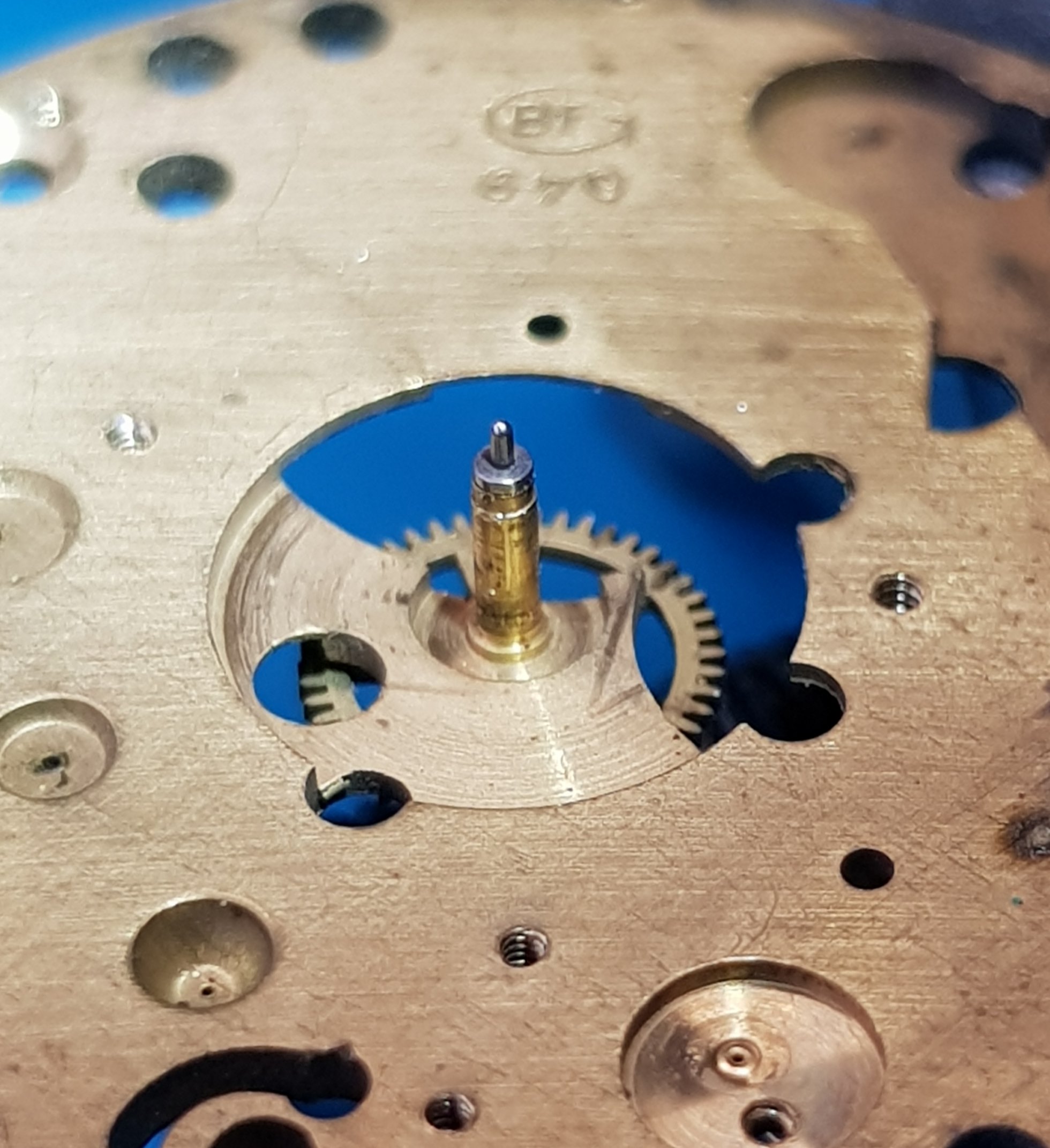

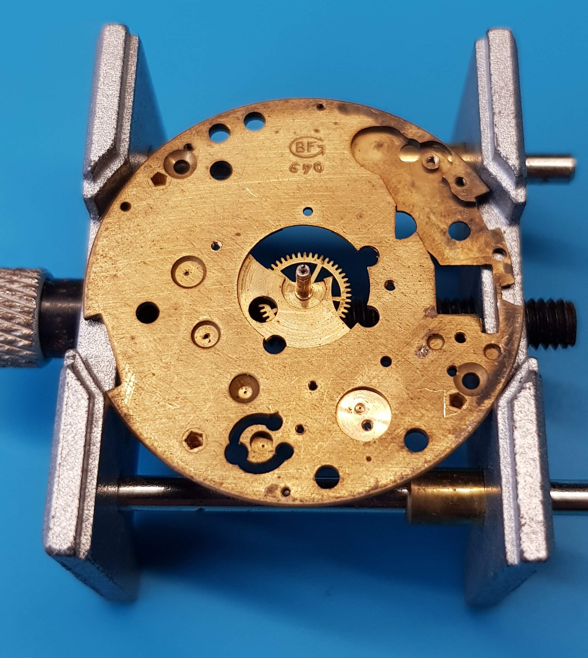

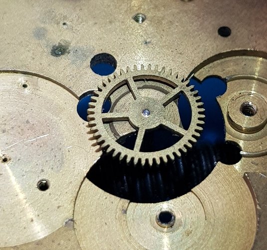

Sinds kort ben ik bezig met horloges te demonteren, schoon te maken, te monteren en te oiliën. Ik ben op dit moment bezig met een Baumgartner BF 670 maar ik loop vast op het center wheel. Om te voorkomen dat er vloeistof in de schacht blijft zitten heb ik graag het center wheel eruit. Ik merk dat hij opgesloten zit en kan niet ontdekken hoe ik deze eventueel zou kunnen verwijderen van het uurwerk. Heeft iemand een idee hoe ik dit probleem kan oplossen?

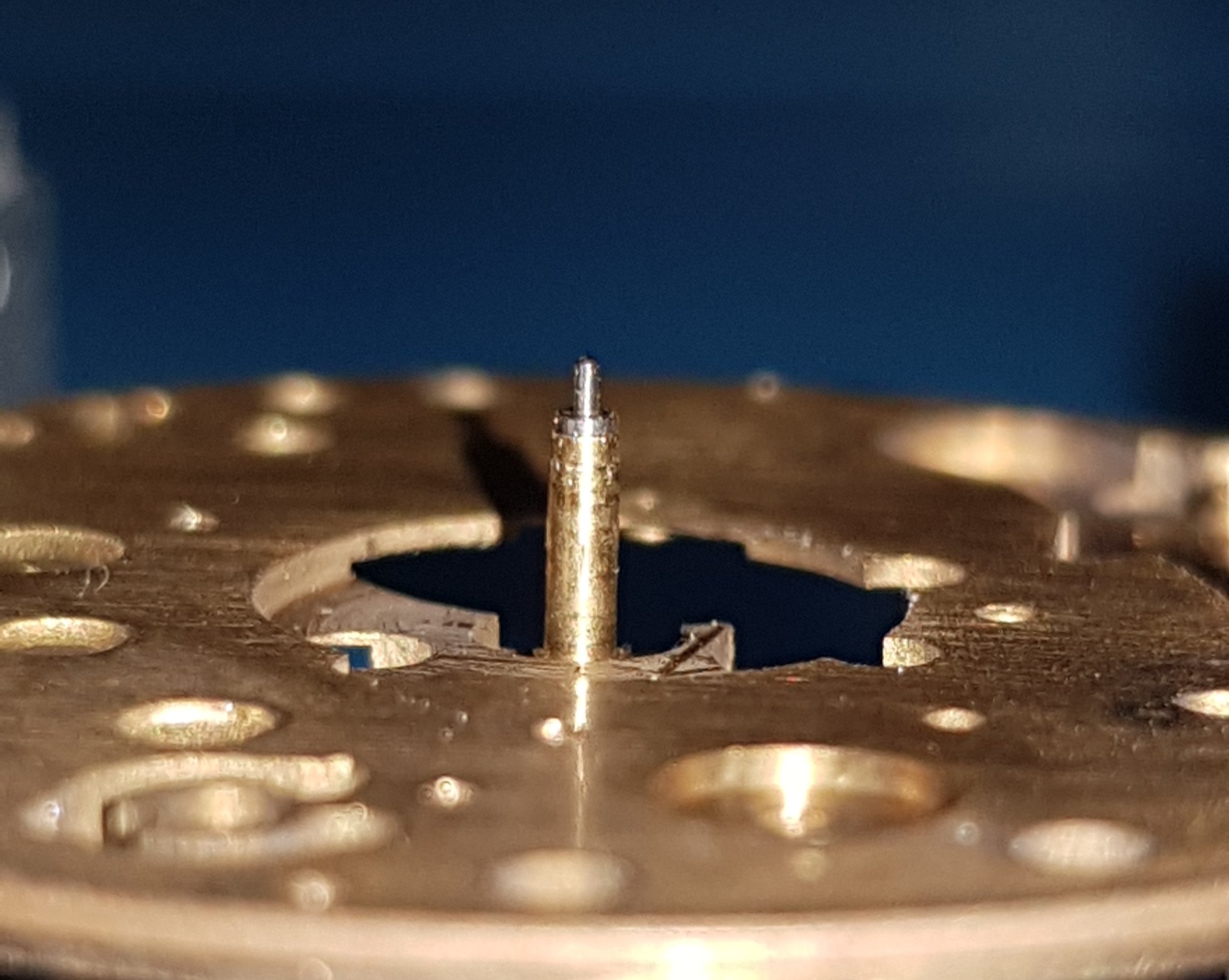

Hij draait prima, dat is het probleem niet. Bedankt voor het mee denken maar aan de ene kan van de schacht zit het tandwiel en aan de andere kan lijkt de as opgesloten te zitten, waardoor hij niet los kan komen. Dit is te zien op de tweede foto waar een solide plaatje om de as heen zit. Dit plaatje lijkt de as te blokkeren om door de schacht te gaan. Hiervoor zoek ik dus een oplossing :sweat_smile:.
Kun je met een presto wijzer afnemer onder het plaatje komen? En hem er dan afhalen.
Beste @Jero1,
Dit heb ik geprobeerd maar helaas kom ik er niet onder. Ik heb het ook geprobeerd met een ander soort tangetje maar plaatje lijkt echt vast te zitten aan de as. Er zit dus ook vrijwel geen ruimte tussen dit plaatje en de schacht.
Na nog verder onderzoek over andere baumgartner uurwerken ben ik terecht gekomen op een link. Hierin staat een foto dat de center wheel onderdeel is van het uurwerk plaat. https://www.cousinsuk.com/PDF/categories/2529_BFG%20866,866.31.7.pdf
