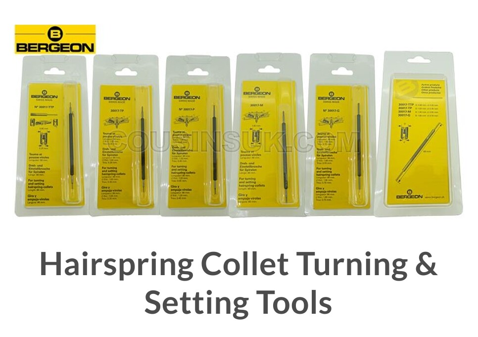

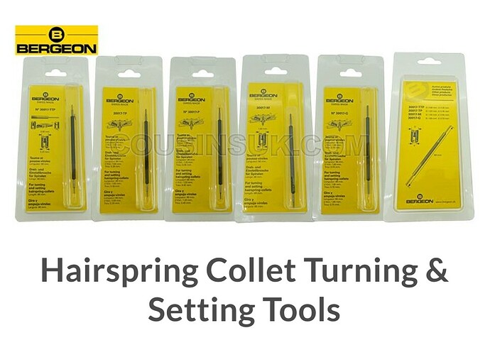

Waar zijn deze verkrijgbaar?
Ik haal ook de balans van de kloof.
Dan leg ik deze met spiraal naar boven op kunststof blokje met gat.
Dan houd ik de spiraalring vast met schroevendraaier en draai langzaam aan de balans.

Geen idee waar ik ze ooit op de kop heb getikt maar ze liggen hier denk ik al 25 jaar in de la

In het Engels heten het hairspring collet turning and settings tools (waarbij hairspring natuurlijk de spiraalveer is en de collet het koperen ringetje waarmee je deze op de balansas klemt)
Bij de bekende Engelse leverancier voor rond de 37 pond per stuk te koop. Ze zijn er natuurlijk in verschillende maten.
Ik gebruik zelf een kleine/kleinste schroevendraaier en dat gaat tot op heden nog prima.
