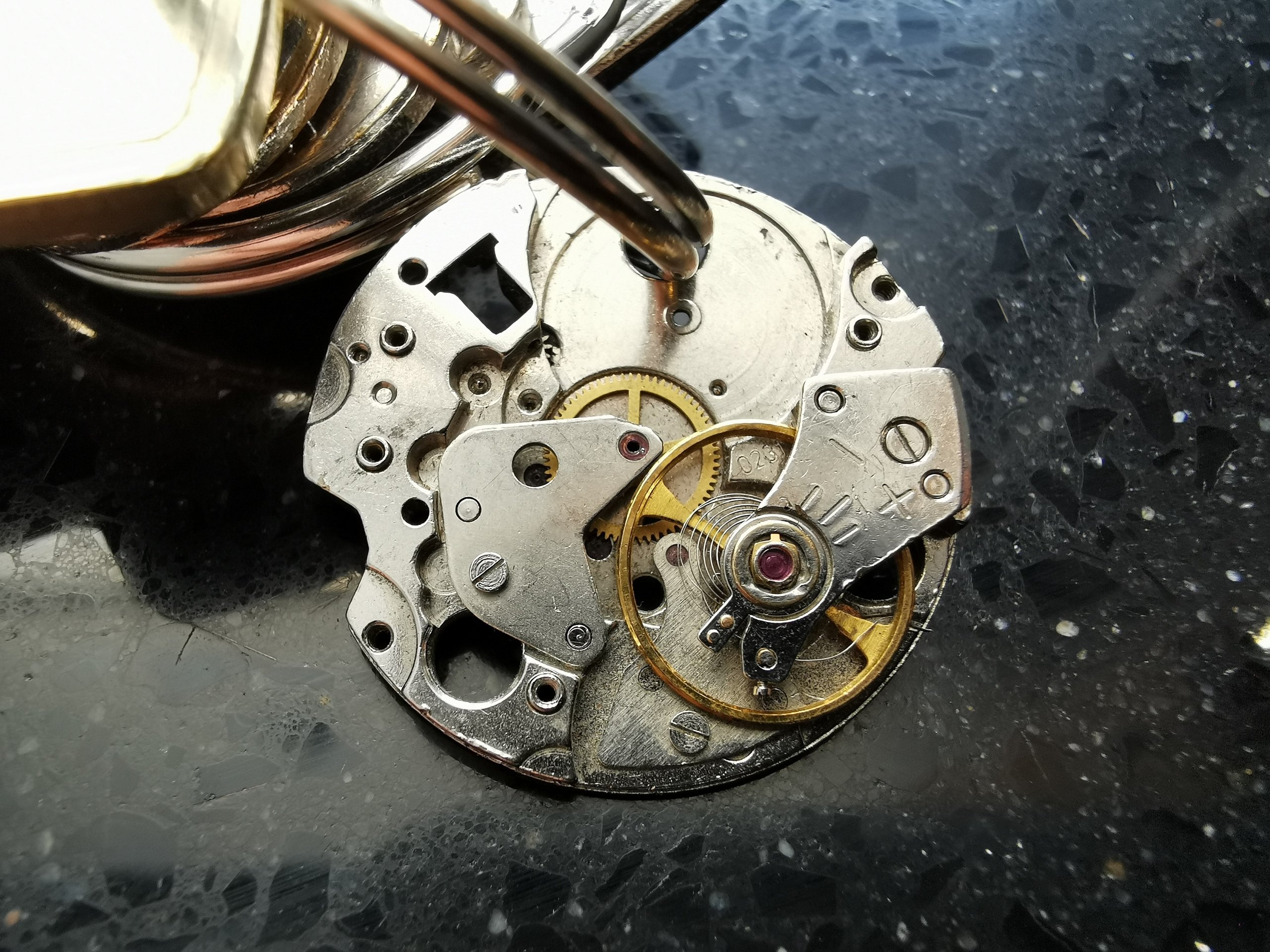

Ik heb het ook zo gedaan en heb er een mooie sleutelhanger aan overgehouden omdat ik een onderdeeltje van het uurwerk kwijt raakte

Maar je hebt wel gelijk, de kwaliteit was echt om te janken. Dat zie ik zonder horloge ervaring maar met mijn technisch inzicht nog wel.
Ach, voor mij was het precies genoeg om tot de conclusie te komen dat het gepriegel aan een uurwerk niet voor mij is weg gelegd.
