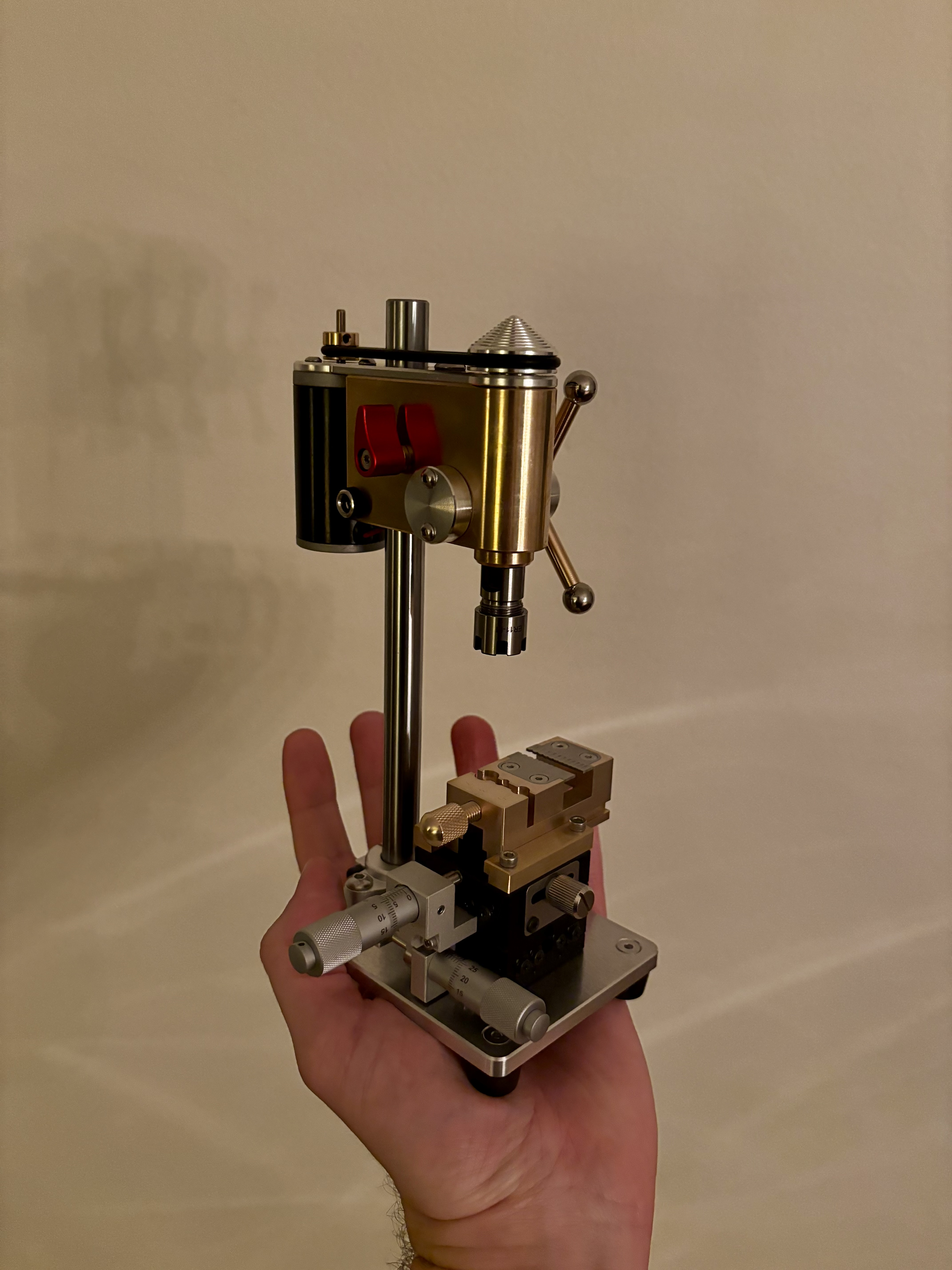

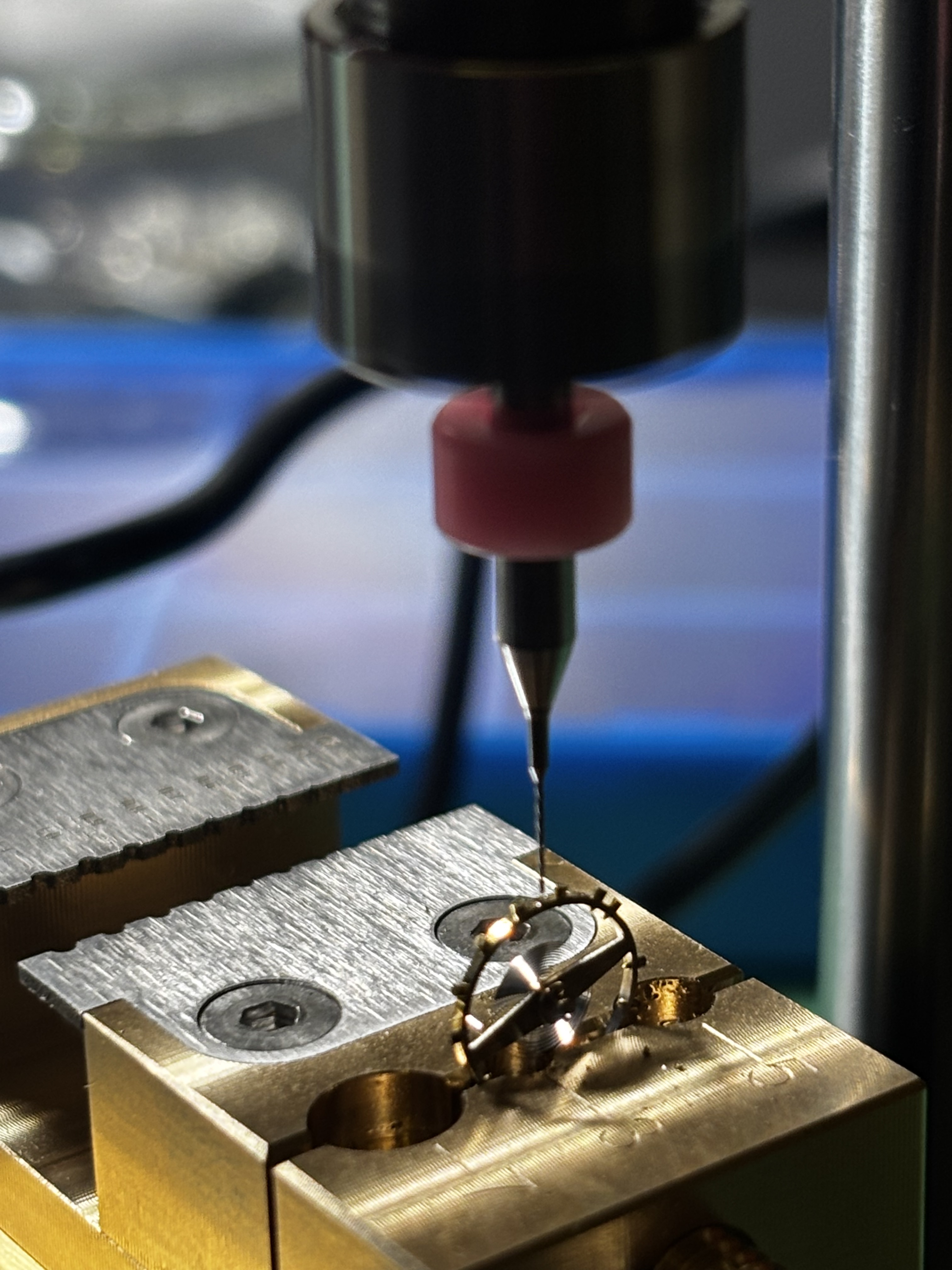

Ik heb een net iets andere.
Hier zit een andere spankop op en kruistafeltje bij om kleinere onderdelen in te spannen.
Best een grappig ding en aardig stabiel voor zo’n kleine friemelboortjes.
Aliexpress ding. Zie m ook vaak passeren. De versie die je linkt kan je er voor de helft vinden.
En ja, denk dat die van @TKH gelijk is in de basis maar de extra dingen errond zou ik er toch ook bij willen :smile:
Ja je hebt echt niets nodig wat je werkstuk stevig vasthoudt, anders gaat het je veel boortjes kosten…
Ga een kijken bij Ome Ali, lijkt me een verd**** handig ding, maar dus wel iets erbij om je werkstuk vast te zetten
Heb net dezelfde… als je er voor gaat koop je idd best het model met alle opties. :+1:
