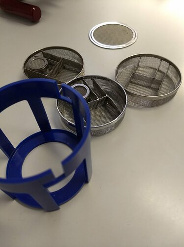

Eerste foto is een schoonmaak machine

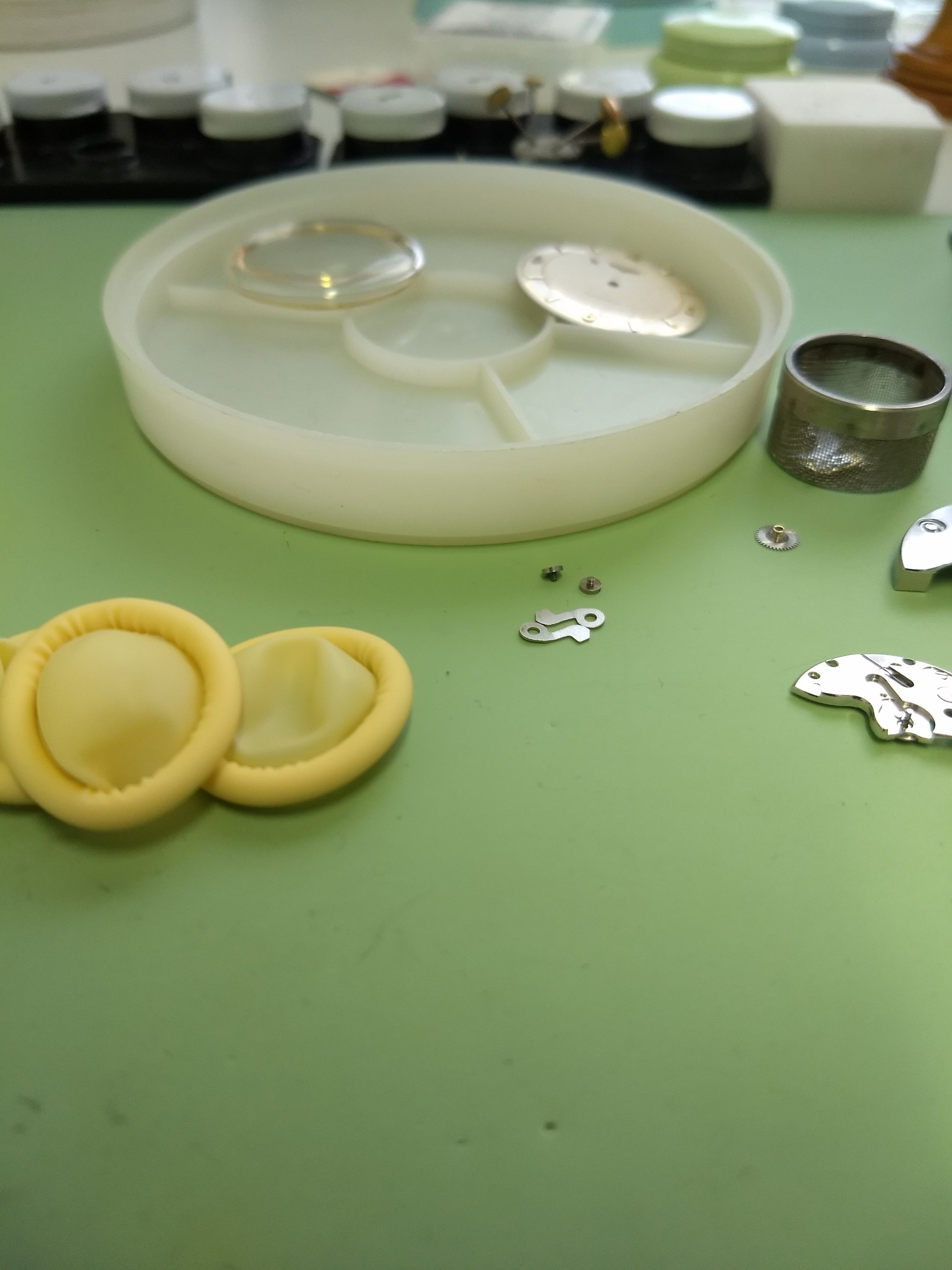

Tweede foto is een schoonmaak korf hier gaat het volledig gedemonteerde uurwerk in en dan door de schoonmaak machine eerste bad is reinigen en volgende twee naspoelen laatste stap is drogen en dan ben je klaar voor montage.
Je mag het uurwerk dan niet meer met je vingers aanraken ivm huidvet en zuur wat het schoonmaken dan teniet doet.
Oplossing is met vinger condoompjes werken

Balans met kloof terugschroeven op de platine schoolsysteem eruit en gewoon in de schoonmaak machine
Kleine onderdelen in een apart inzetkorfje
(balans lagers, gangrad.anker etc)
