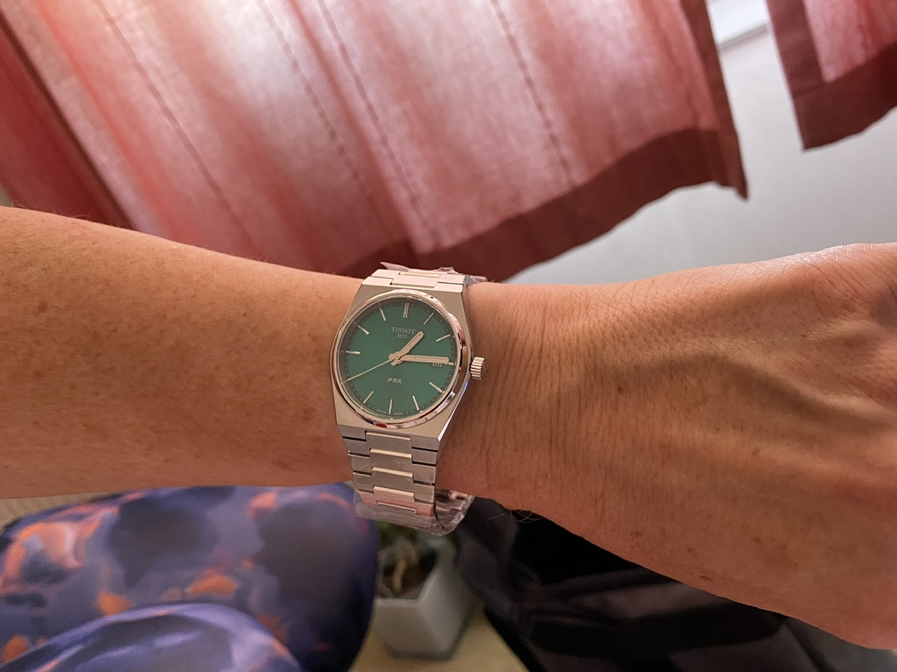

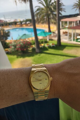

Ik heb laatst de PRX 35mm mezelf kado gedaan. De juwelier had m op maat gemaakt, maar door de hitte heb ik zelf een halve schakel door een hele vervangen. Gewoon met zo’n cheapass plastic tool die je vaak gratis krijgt. De pushpins vd PRX zitten gewoon zoals het hoort, niet te strak niet te los.
Geweldig ding hè zo’n PRX? Ik heb hem voor m’n vrouw gekocht……
Mooi, staat goed en idd moeten er wel wat schakels uit.
