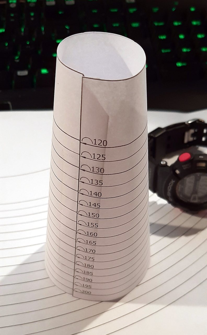

Bergeon omtrek liniaal, welk model is dit?

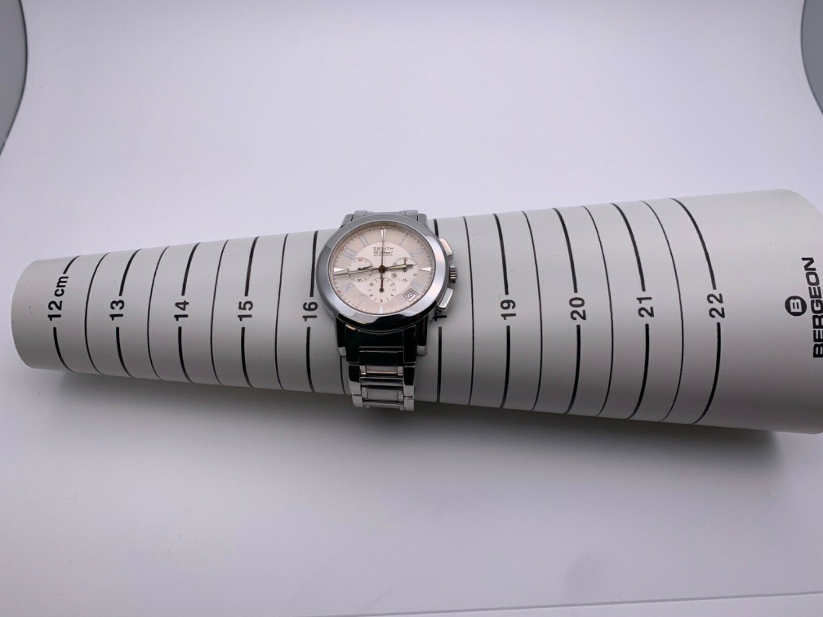

Ik kwam net in een eBay advertentie, deze foto tegen. Een soort koker van Bergeon om de omtrek van de bracelet/band te meten. Ik ben zelf altijd aan het rommelen met een meetlint, maar dat is natuurlijk lang niet zo makkelijk als dit:
Weet iemand welk Bergeon modelnummer dit is? Of iets vergelijkbaars is ook prima.
meetkoker

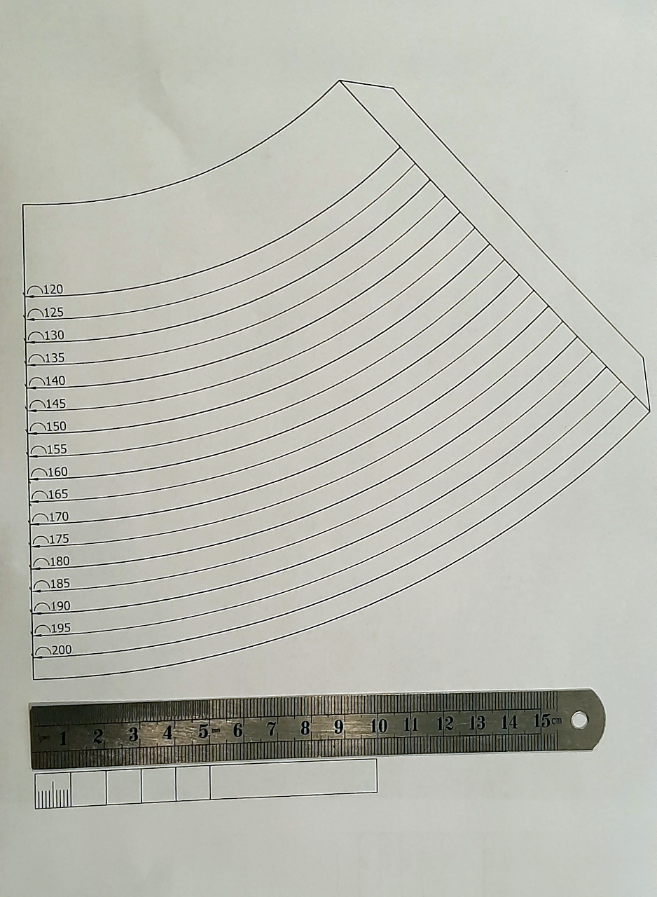

Je zou toch denken dat dit prima te printen is? Even in een programma als inkscape wat lijnen tekenen, printen, op karton plakken en rond aan elkaar plakken.
Iedereen kent in ieder geval toch wel iemand met een 3D printer. Lijkt me een beginnerswerkstukje.
Ik ken niemand met een 3d printer…:face_with_thermometer:
Met een 2D printer krijg je dit ook wel voor elkaar. Het is een vlakke afbeelding op een kegeluitslag. Gezien het formaat wel A3 nodig als minimum.

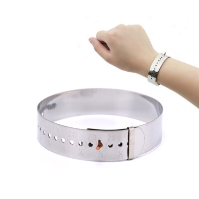

Toen ik las dat die koker met een plakstrip vast zit toch maar even gekeken of ik iets stevigers kon vinden, en toen deze tegen gekomen:

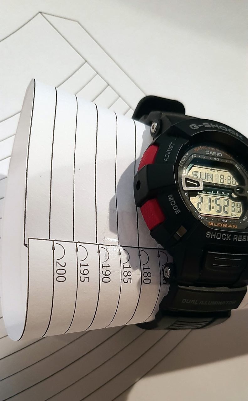

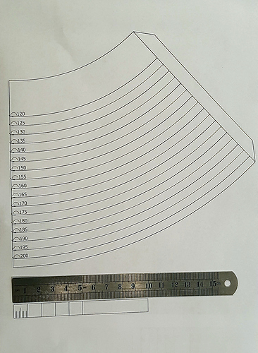

maatkegel uitslag A4.pdf (65,8 KB)
Afdrukken op 100% schaling zou moeten werken, de schaalbalk onderin is mm/cm/dm verdeling.

Geweldig dit, thanks!
