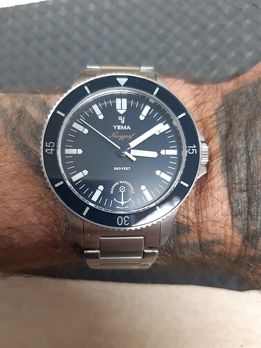

Je kan eens informatie opvragen bij horlogeglas.nl
Die kunnen een saffierglas maken in elke vorm en zijn betaalbaar.
Heb ik laten doen voor deze:
yema

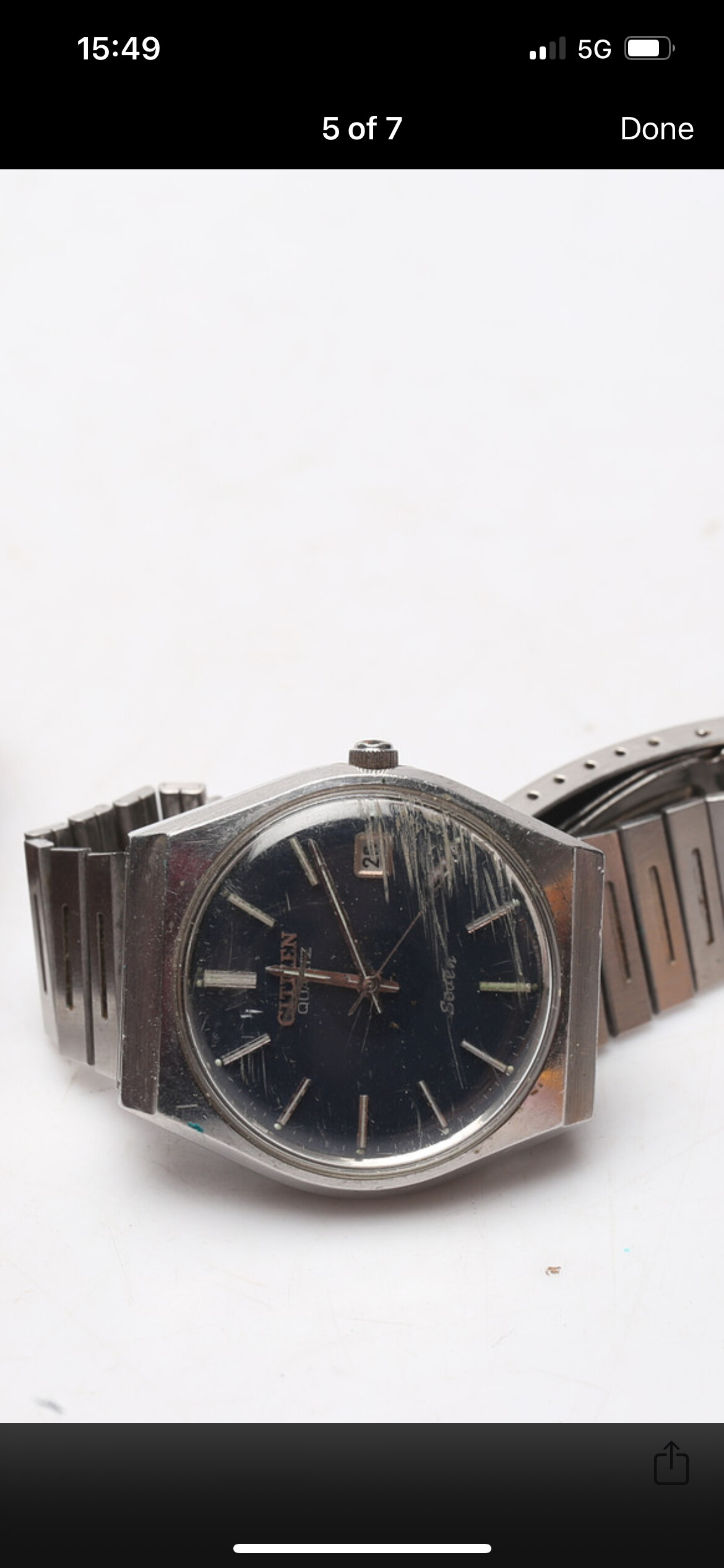

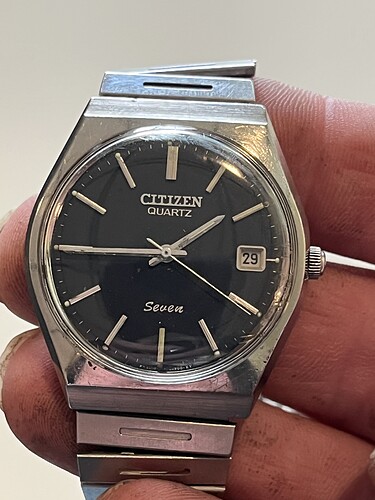

Klopt! Het is redelijk makkelijk om die laag eraf te halen. Bij mijn (ex) Chronoscope heb ik geschuurd met korrel 600, 1200, 2500 en vervolgens gepolijst met Polywatch.
als er geen barsten in het plexi zijn, kan je ze zonder probleem terug perfect krijgen
Ik ga er eerst over met heel fijn schuurpapier als de krassen diep zijn (800 grit → 5000 grit)
die scratch remover hebben ze bij de Action (in België) en kan je perfect polywatch mee vervangen
koperpoets werkt ook

Schuren met P800 tot je de kras niet meer voelt daarna met P1200 en daarna met P2000 en als laatste polijsten met commandant 4 poets en je glaasje is weer als nieuw!
