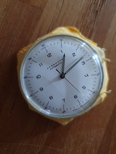

Aangezien foto’s meer zeggen dan 1000 woorden, schakel ik over op een fotoverslag.

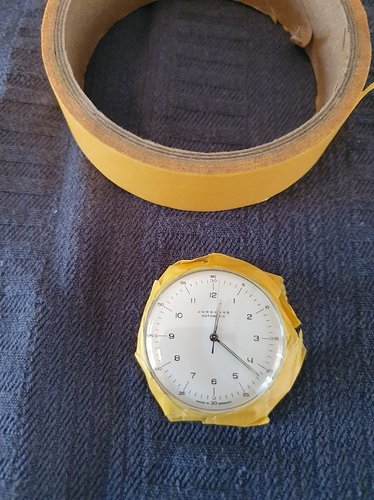

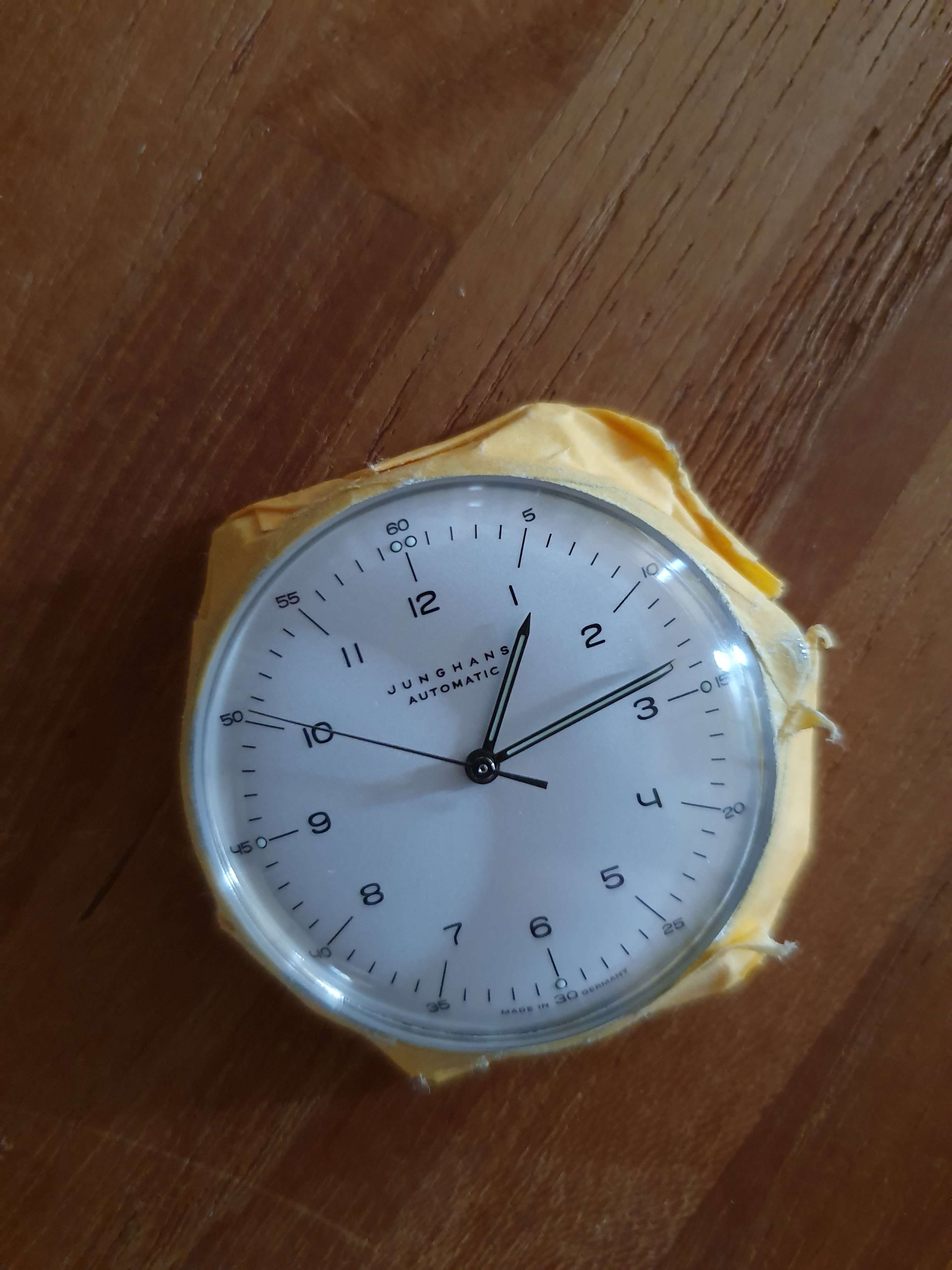

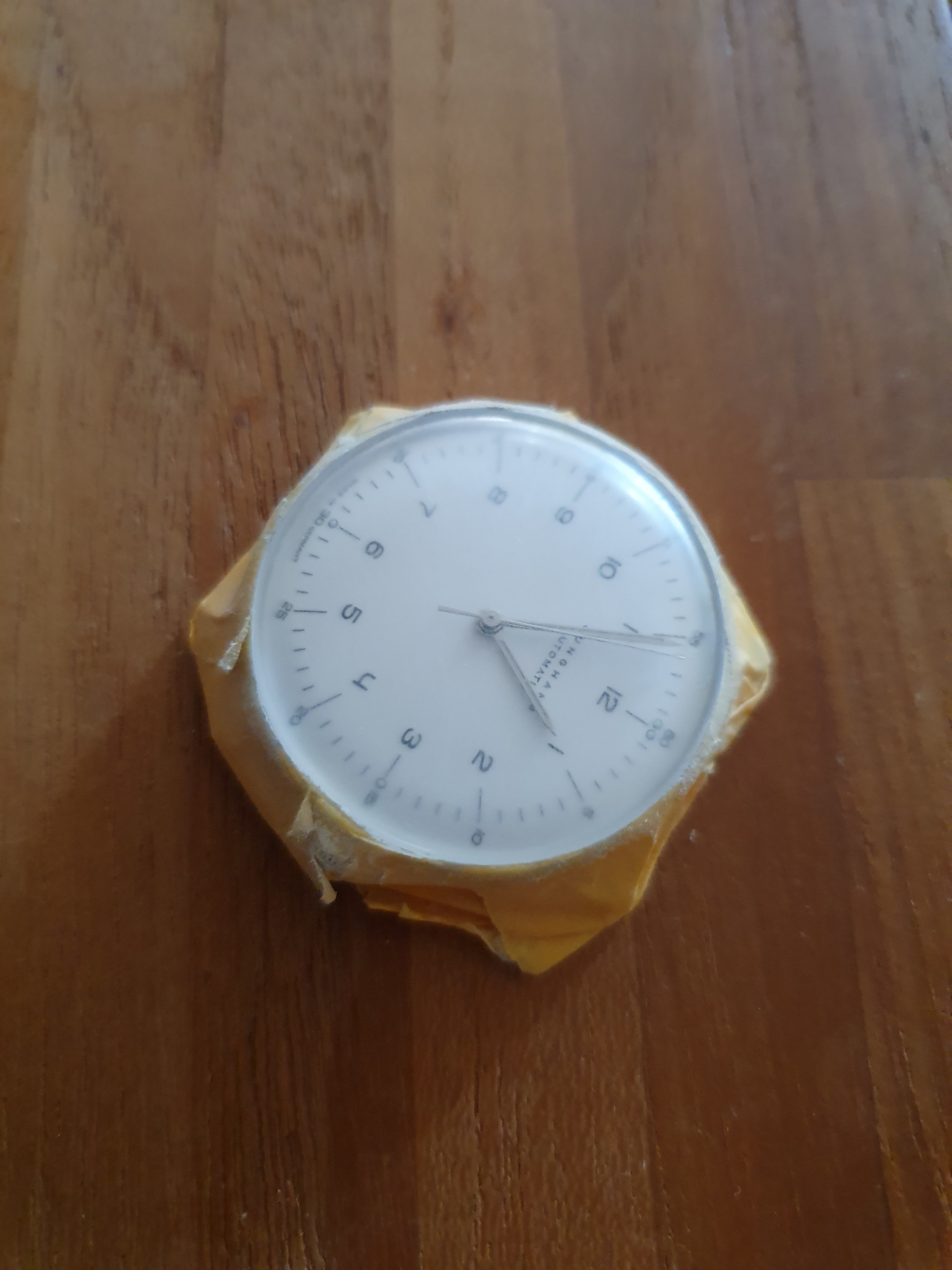

Na het verwijderen van de band, wordt de kast volledig afgeplakt met de waterproof tape (tip: die van de action is net wat minder sterk plakkend dan het bekende A merk en daarmee de perfecte keus).

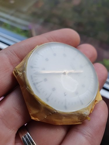

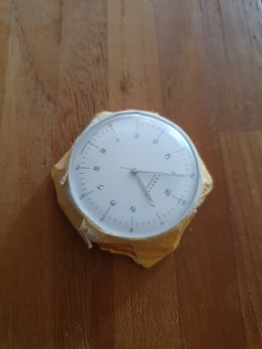

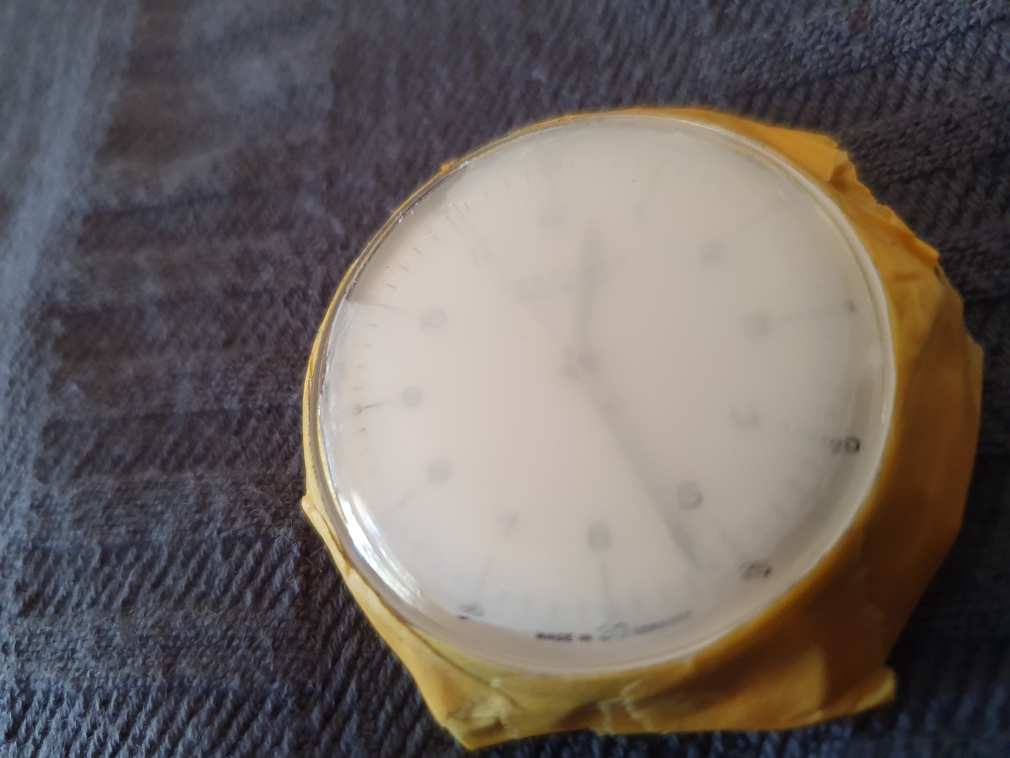

Na begonnen te zijn met het p1000 schuurpapier, bleek al snel dat het daarmee niet ging lukken.

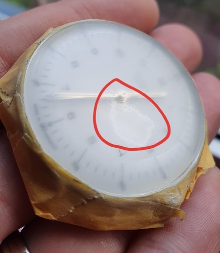

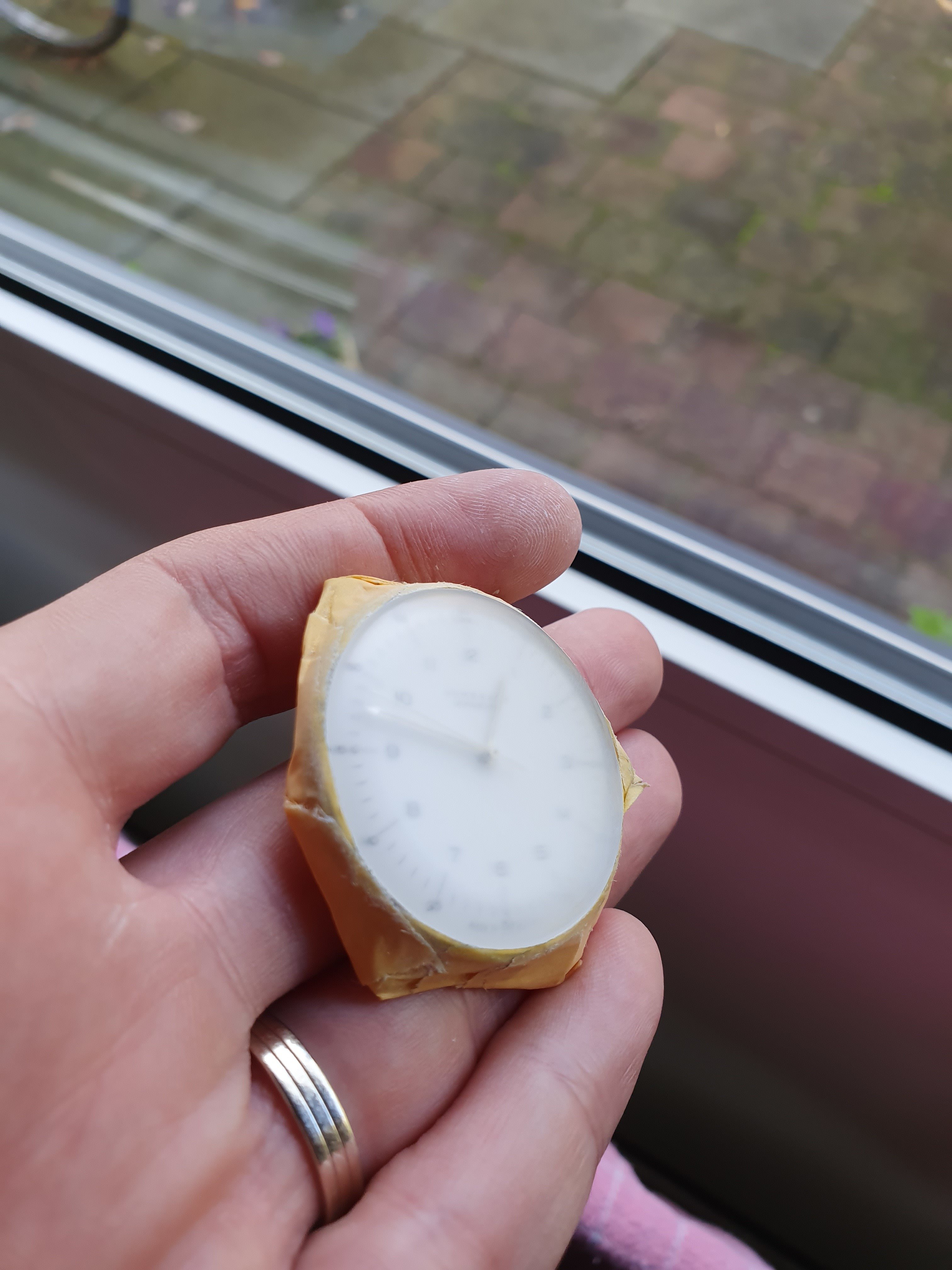

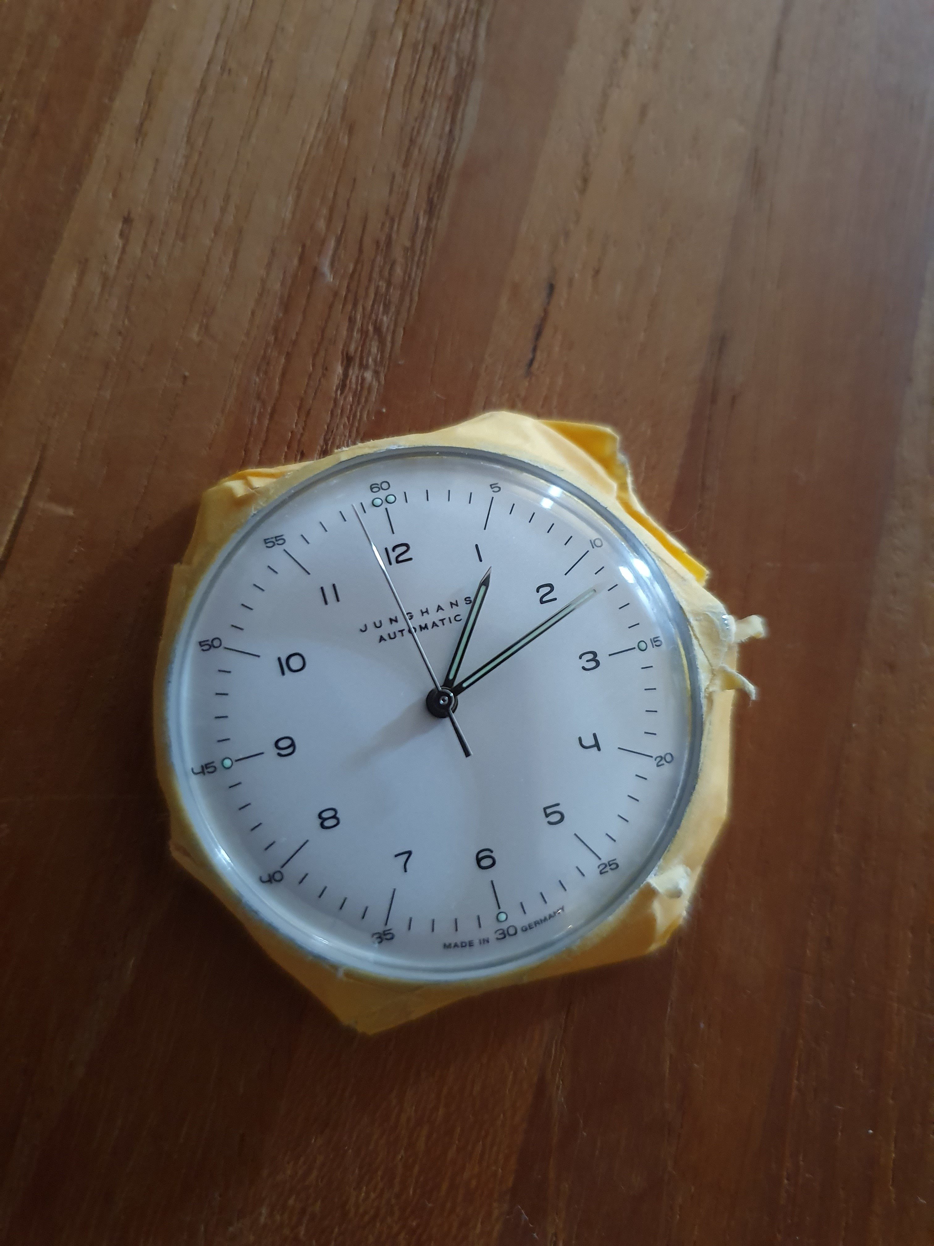

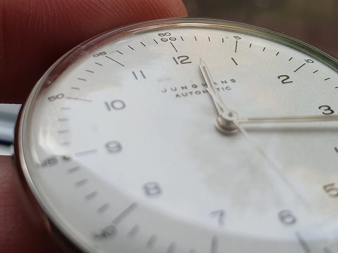

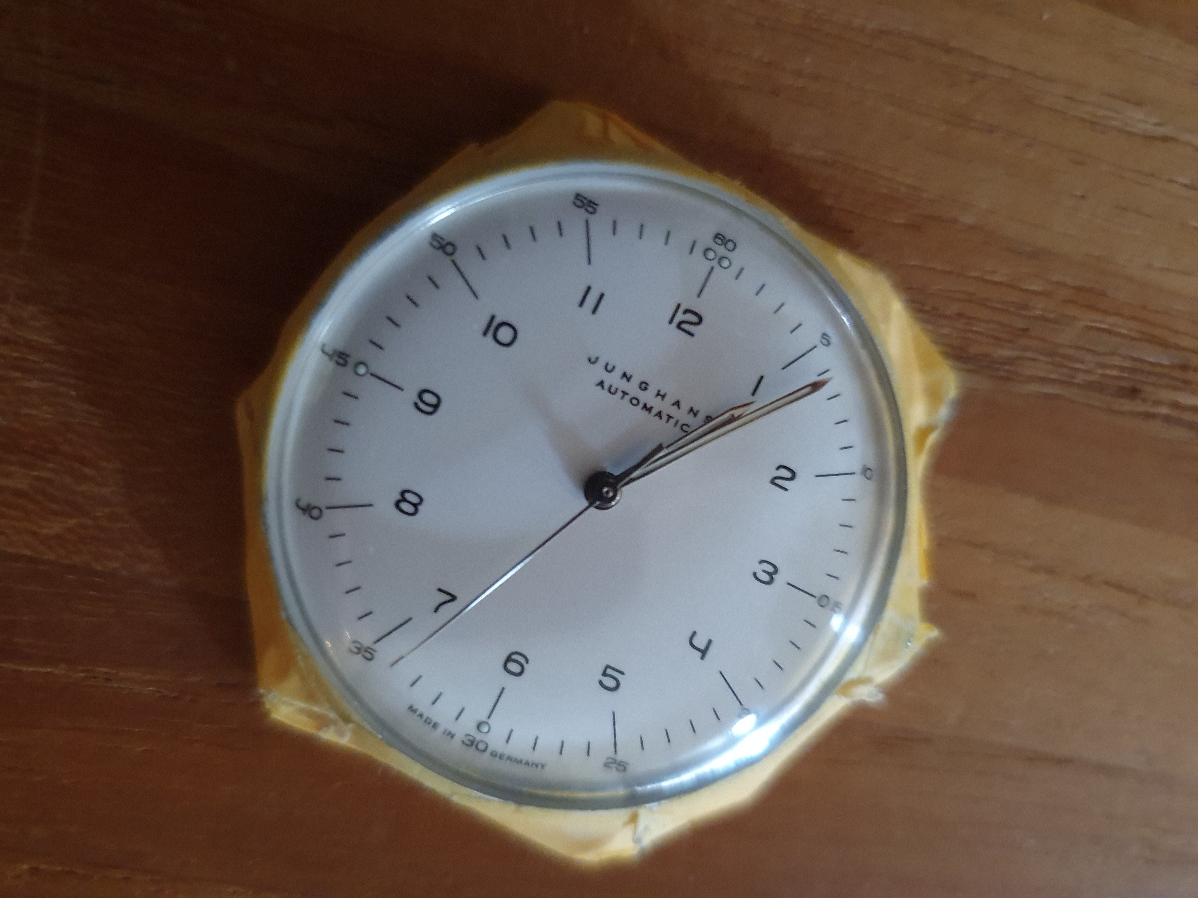

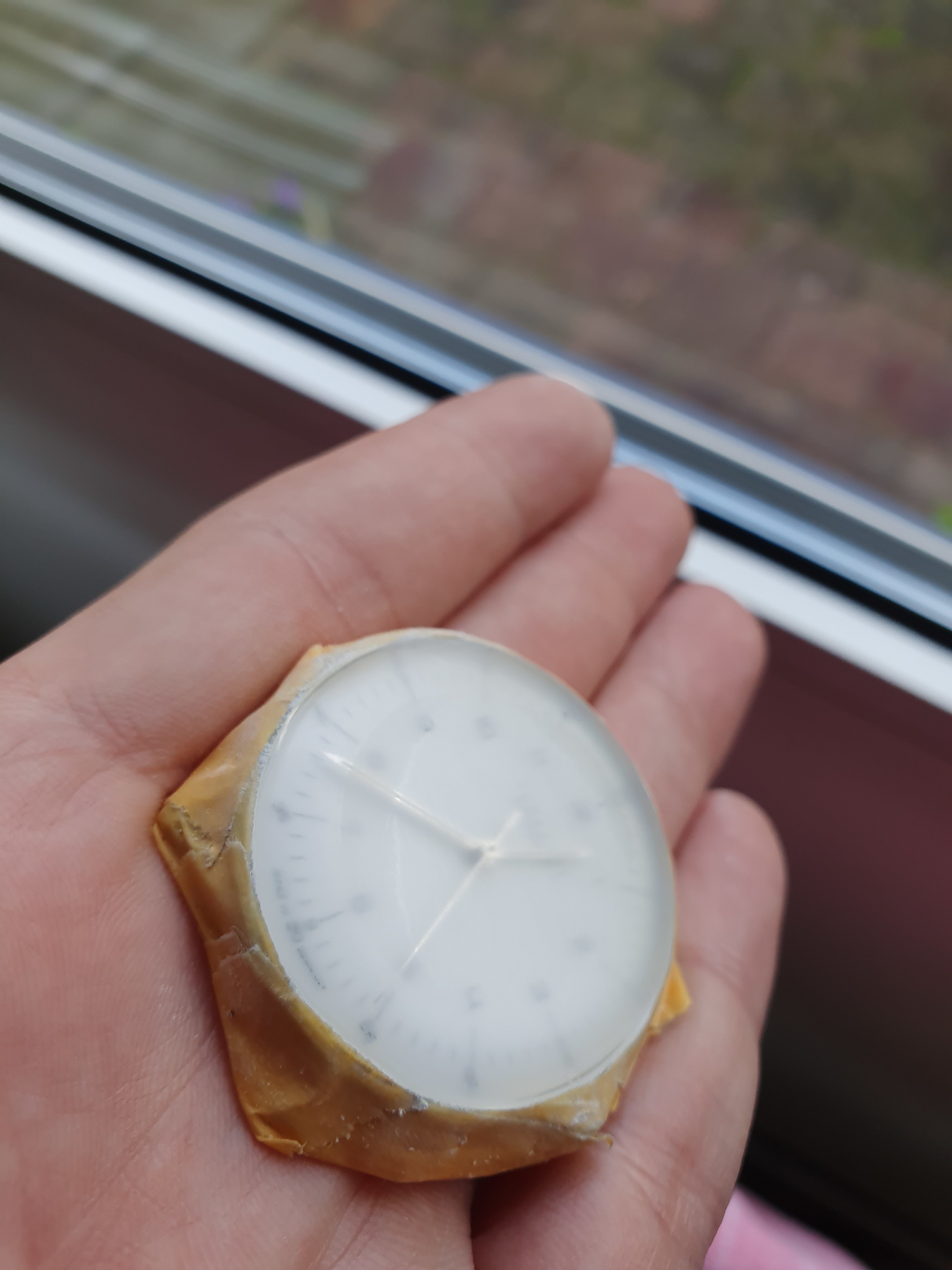

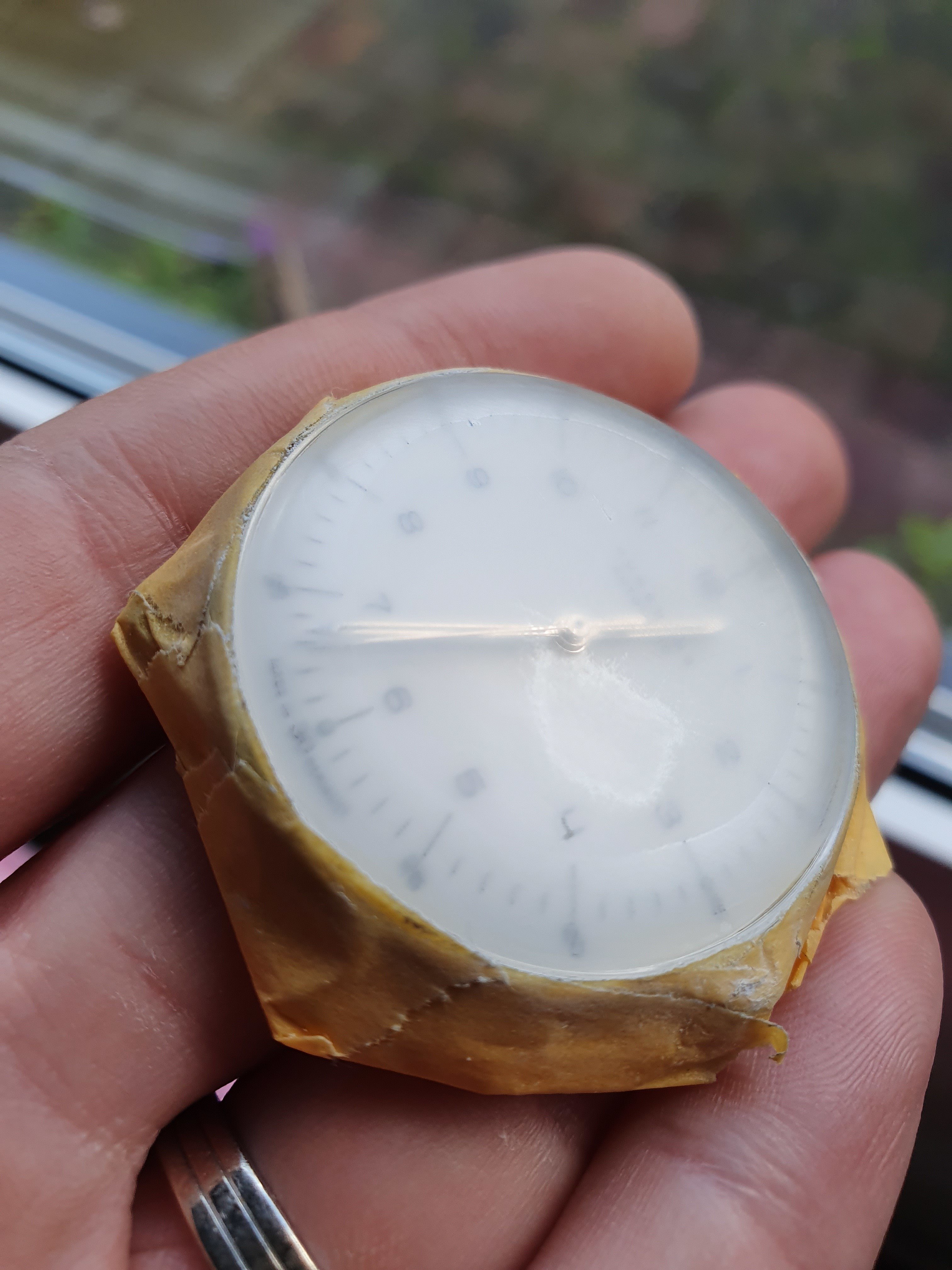

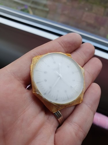

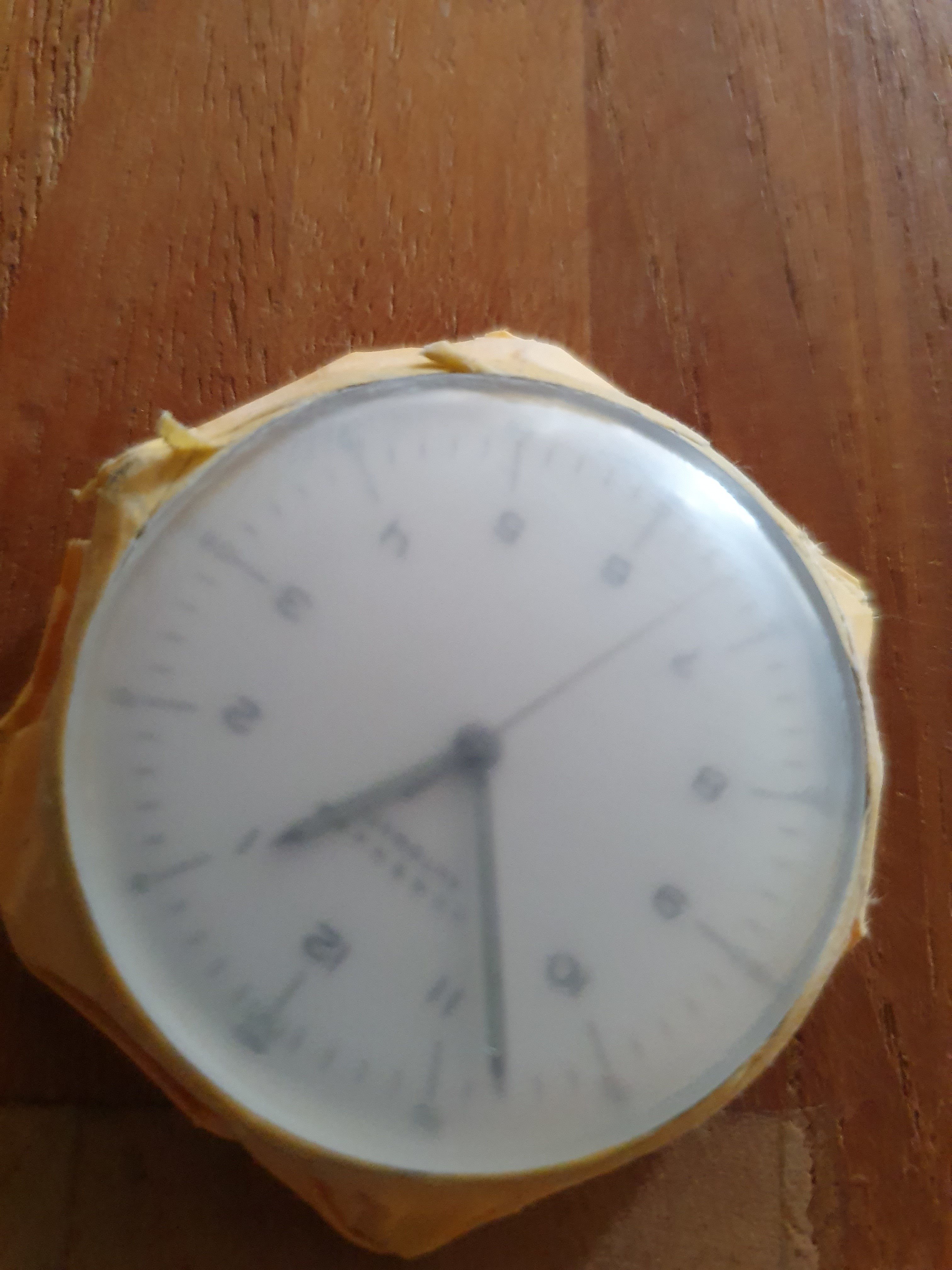

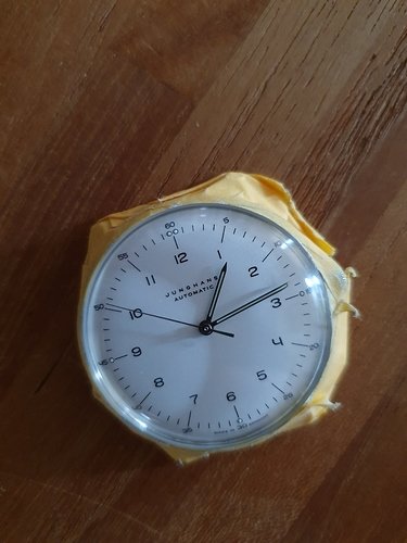

Opnieuw naar de schuur voor p600 dus. Op de eerste foto zie je duidelijk een stukje coating rond de 3 zitten en om de buitenrand van de plexi. Op de tweede foto is een halve maan aan coating zichtbaar tussen de 5 en de 9. Op de laatste foto zie je enkel nog een kleine V bij de 5 zitten.

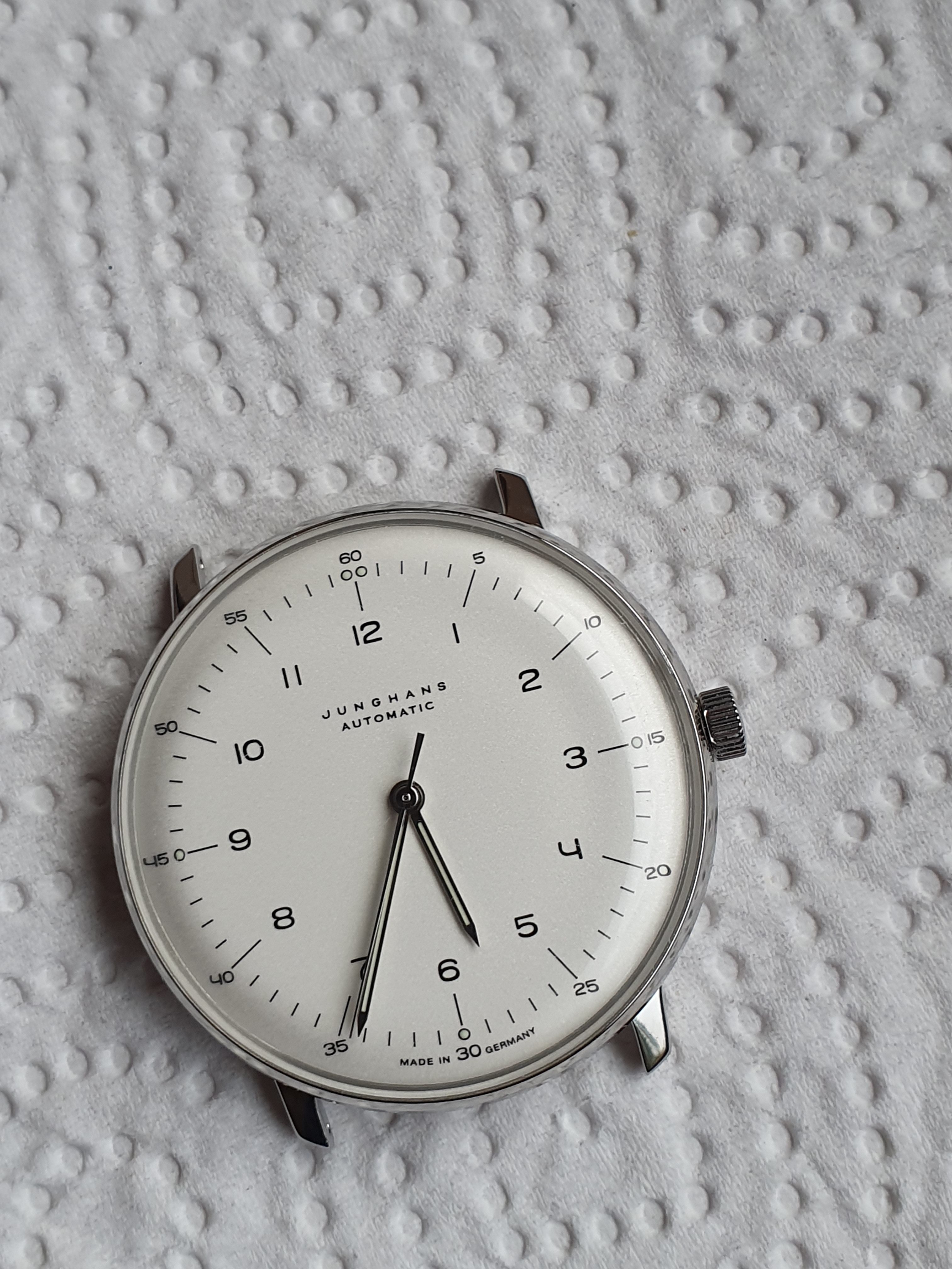

Dat ziet er in stappen dan ongeveer zo uit:

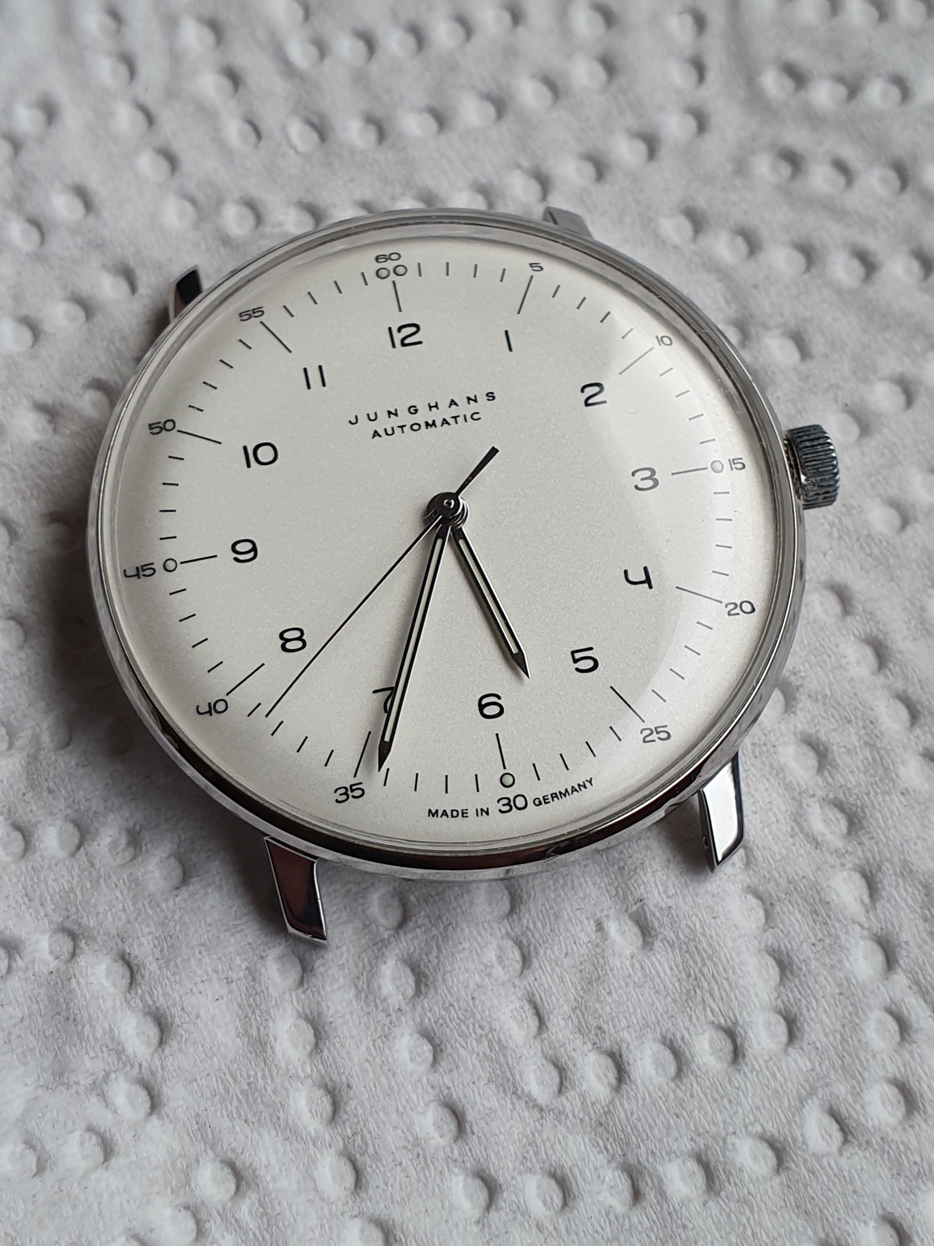

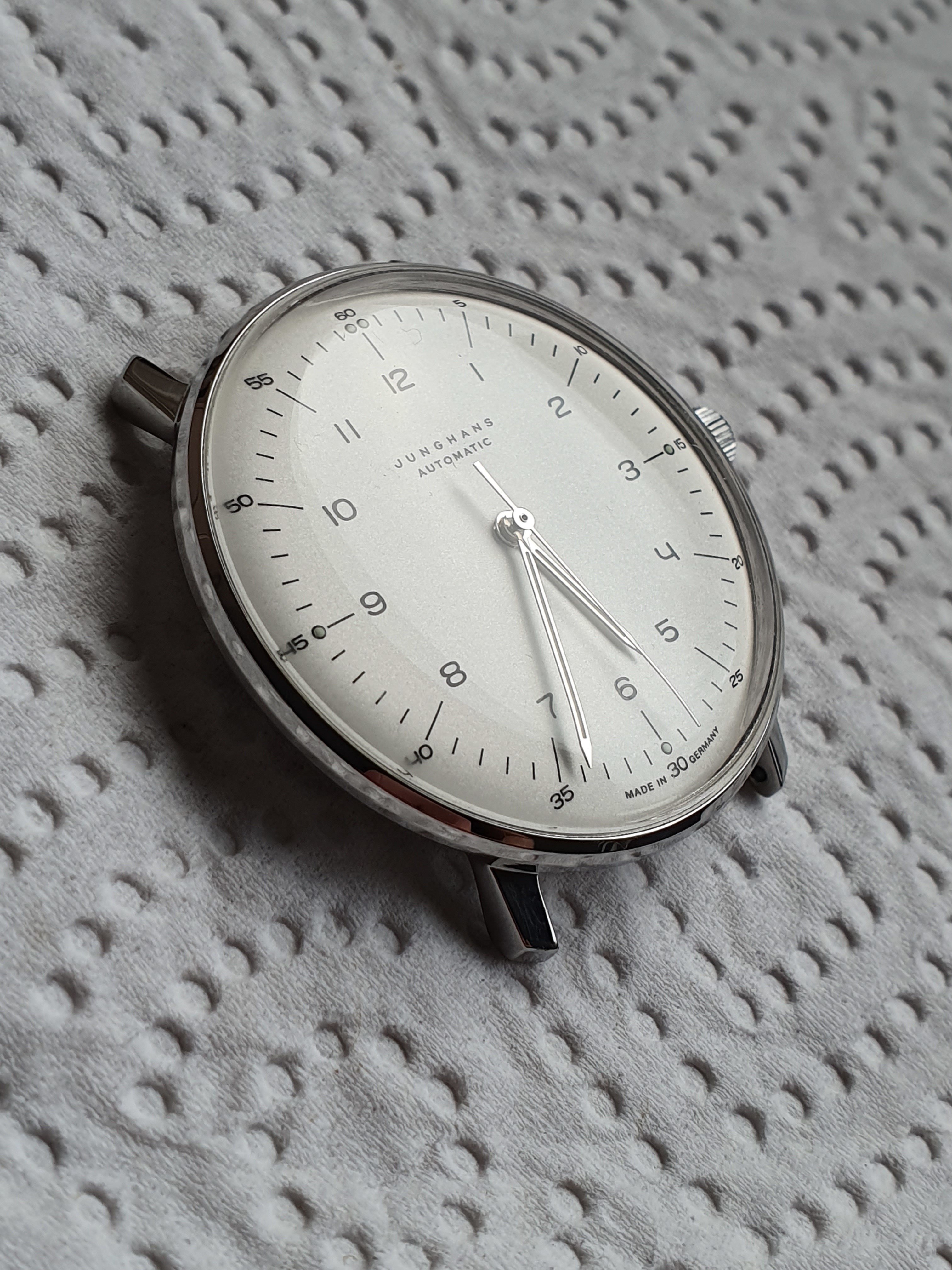

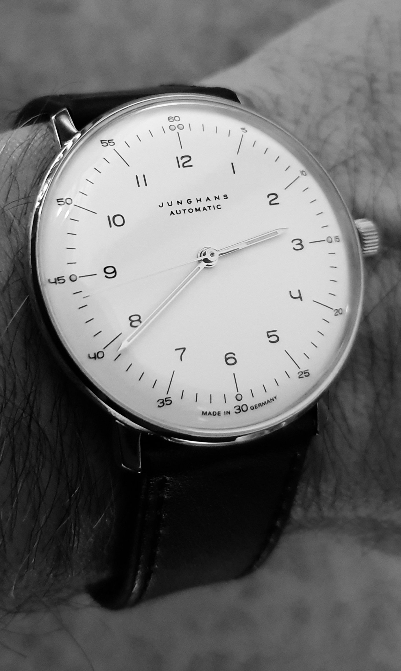

Het eindresultaat is dan een horloge dat net uit de doos lijkt te komen. Ook is een eventueel volgend krasje er zeer snel en eenvoudig uit te poetsen.
Kan niet, bestaat niet!

Mooi dat dat gelukt is zeg. Helaas lukt het me niet je verwijzingen naar restjes coating bij de diverse foto’s na te volgen, maar dat zal wel aan mijn ogen liggen.

Hier nog een close up van een restje coating.

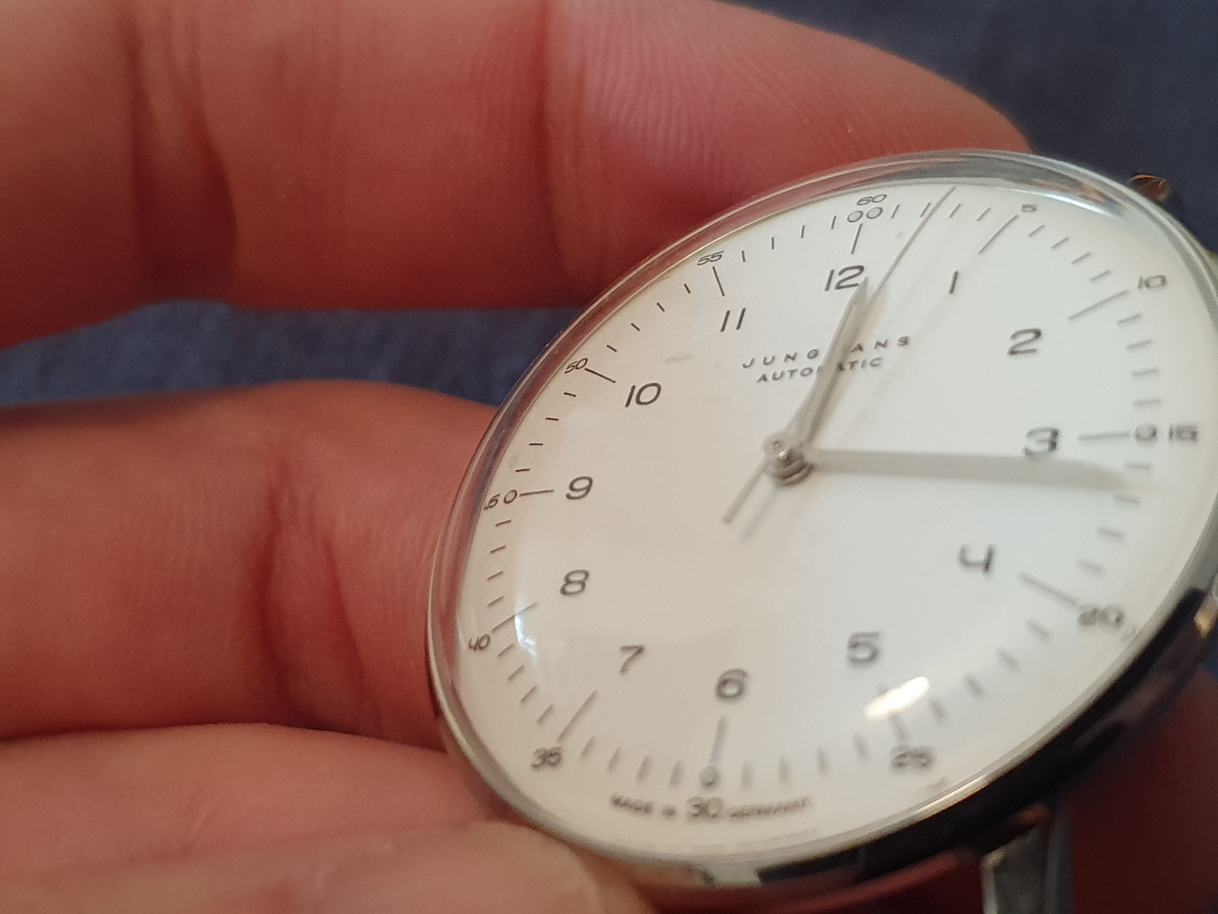

Is het gelukt om die coating tot aan de bezel weg te krijgen? Ik zou panisch zijn om de (wel heel kleine) bezel te beschadigen tijdens het proces. Chapeau!

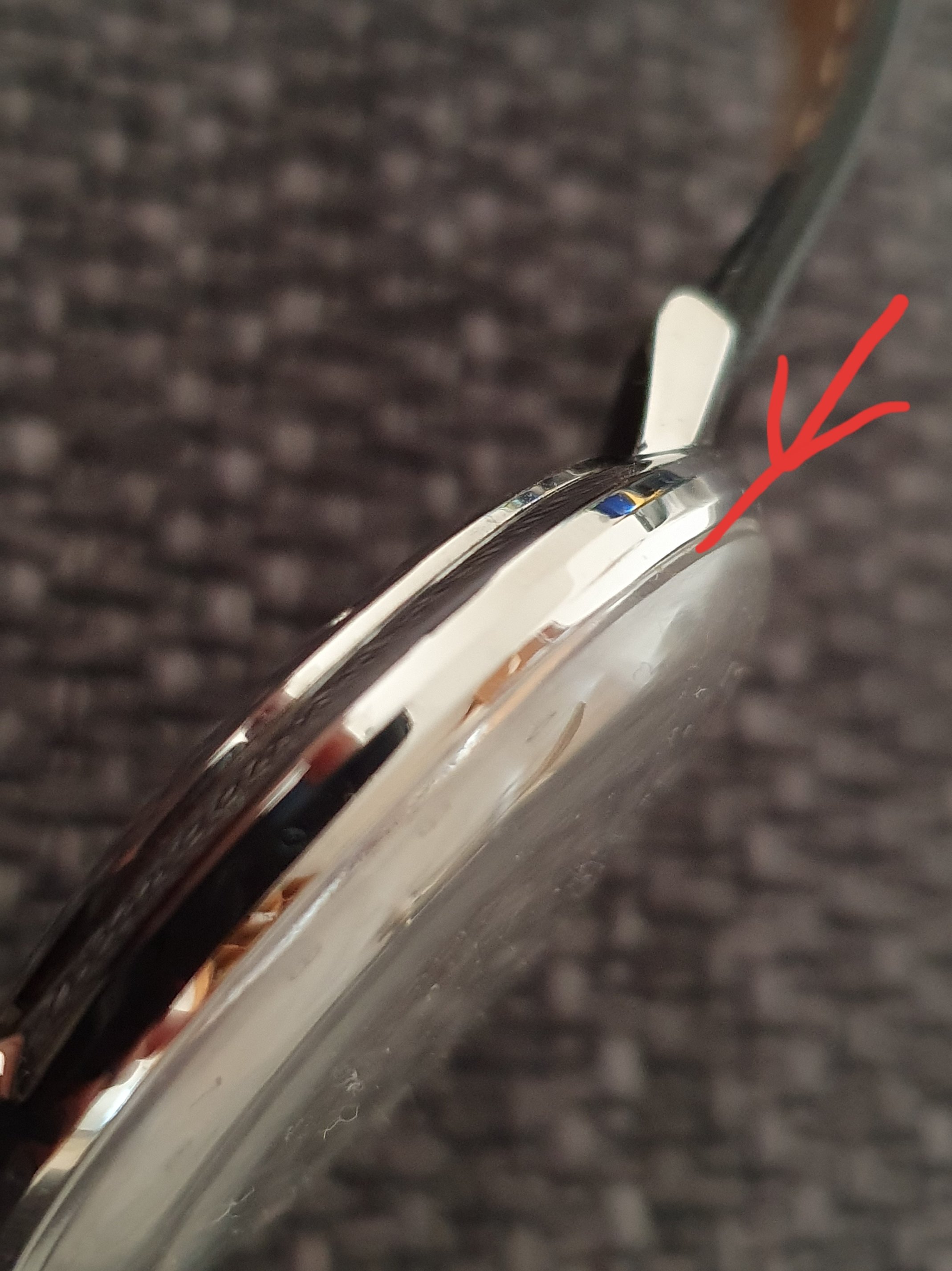

Ja, er zit een heel klein opstaand randje aan het plexi voor dat het bolt (zie foto). De hele bolling is gepolijst, het opstaande randje niet, dat was niet nodig.
De bezel wordt helemaal afgeplakt, met meerdere lagen waterproof tape, die is veilig.
