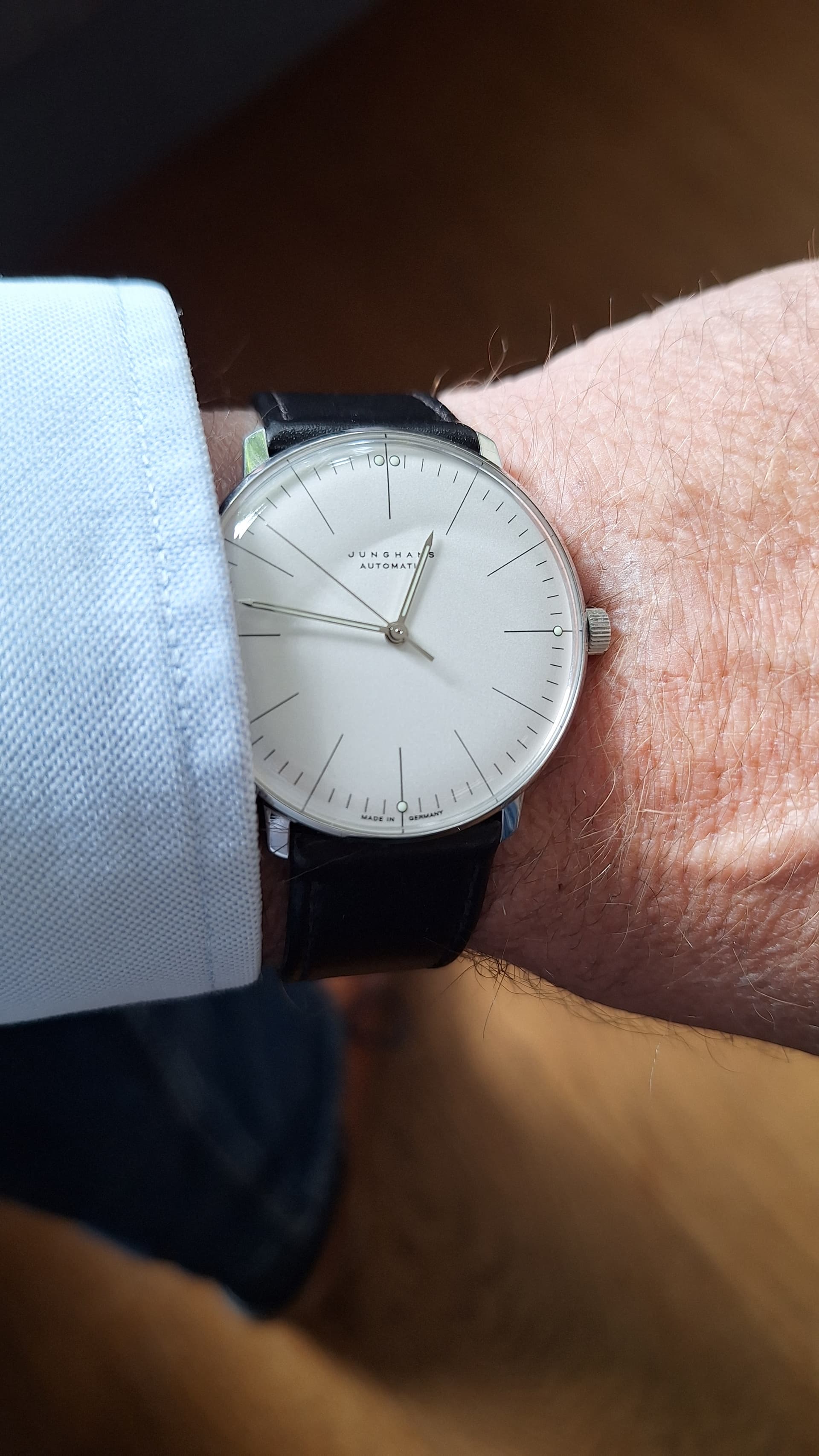

Draag al jaren met enkele regelmaat een Max Bill. Vaak wel met lange mouwen naar geen krasje. Vervangen van het glas kost bij Junghans zelf €55,-. Dat valt dus mee. Vervangen door saffier is ook mogelijk. Zie hier
Maar plexi heeft wel z’n charm bij een Max Bill!

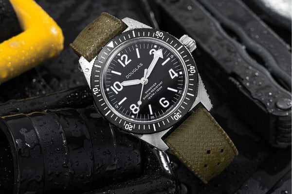

Plaatje voor de sfeer van een paar plexi duikertjes:
Even een paar voorbeelden van plexi wat waterdicht is. Bovendien, bedenk ook dat elke Rolex Submariner van 1954 tot en met 1979 gewoon met plexi werd geleverd, dat elke Amphibia gewoon 200m waterdicht is met plexi, etc, etc, etc.
Er is echt, echt niks mis met plexi.

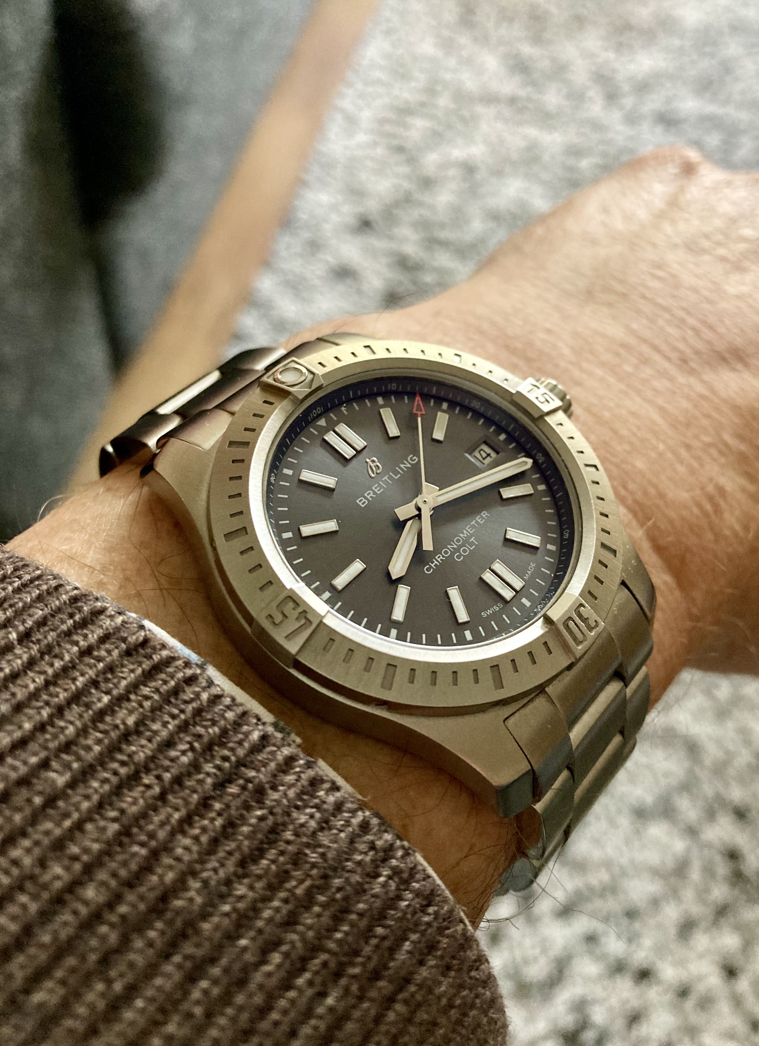

Mijn Colt heeft dubbele AR en hierdoor zie je het glas gewoonweg niet,lijkt me de bedoeling van ontspiegeling,wel bescherming van het uurwerk maar geen hinderlijke reflectie.

Dit is het effect van dubbele AR

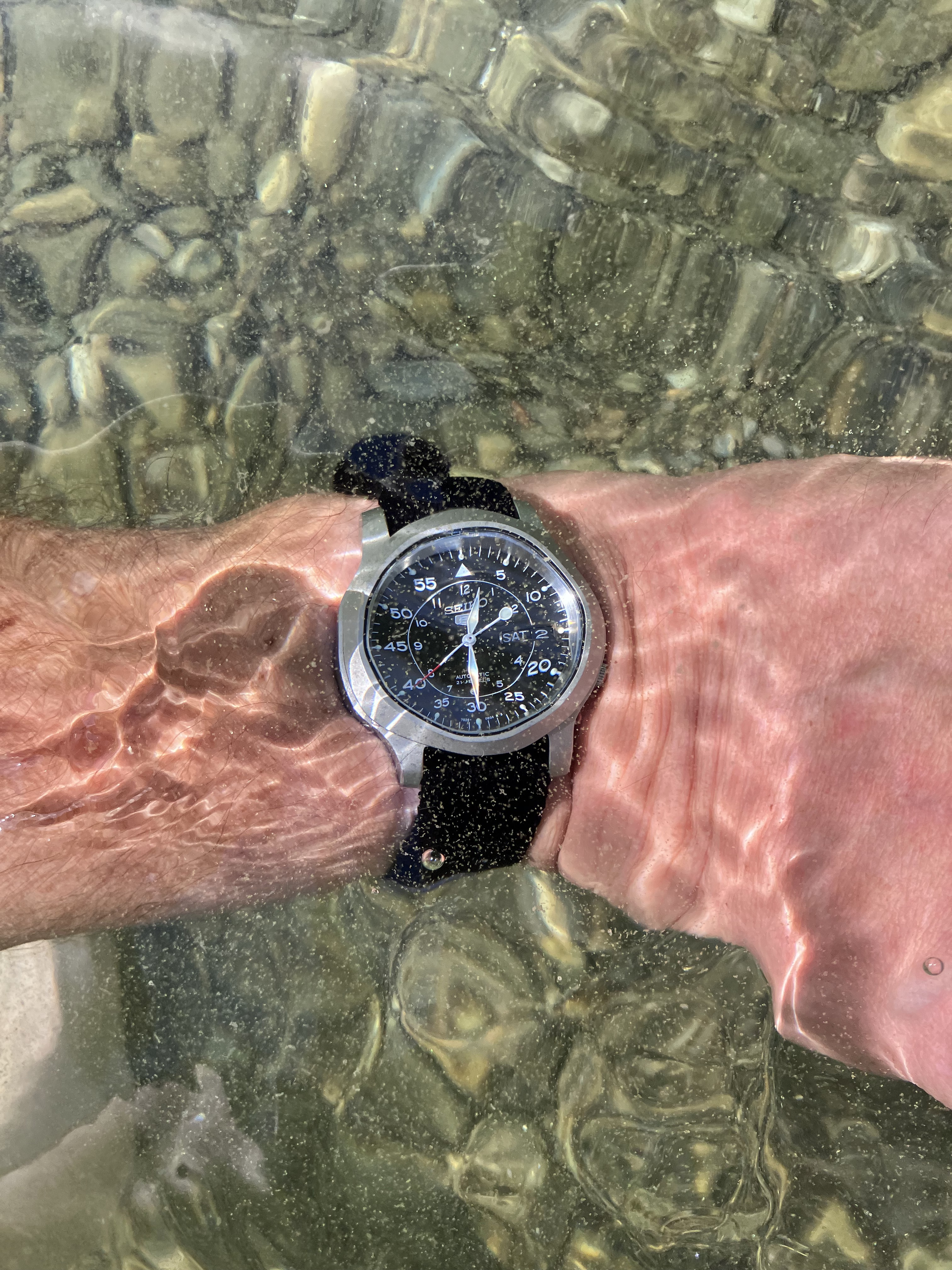

Een 30m waterdicht horloge kan best wel wat hebben qua water…zolang het maar rustig en met beleid gebeurd.
Zwemmen met 30m mineraalglas in het Luganomeer in Italië. :point_up_2:t2:
( dit is geen uitnodiging om het te gaan doen btw )
