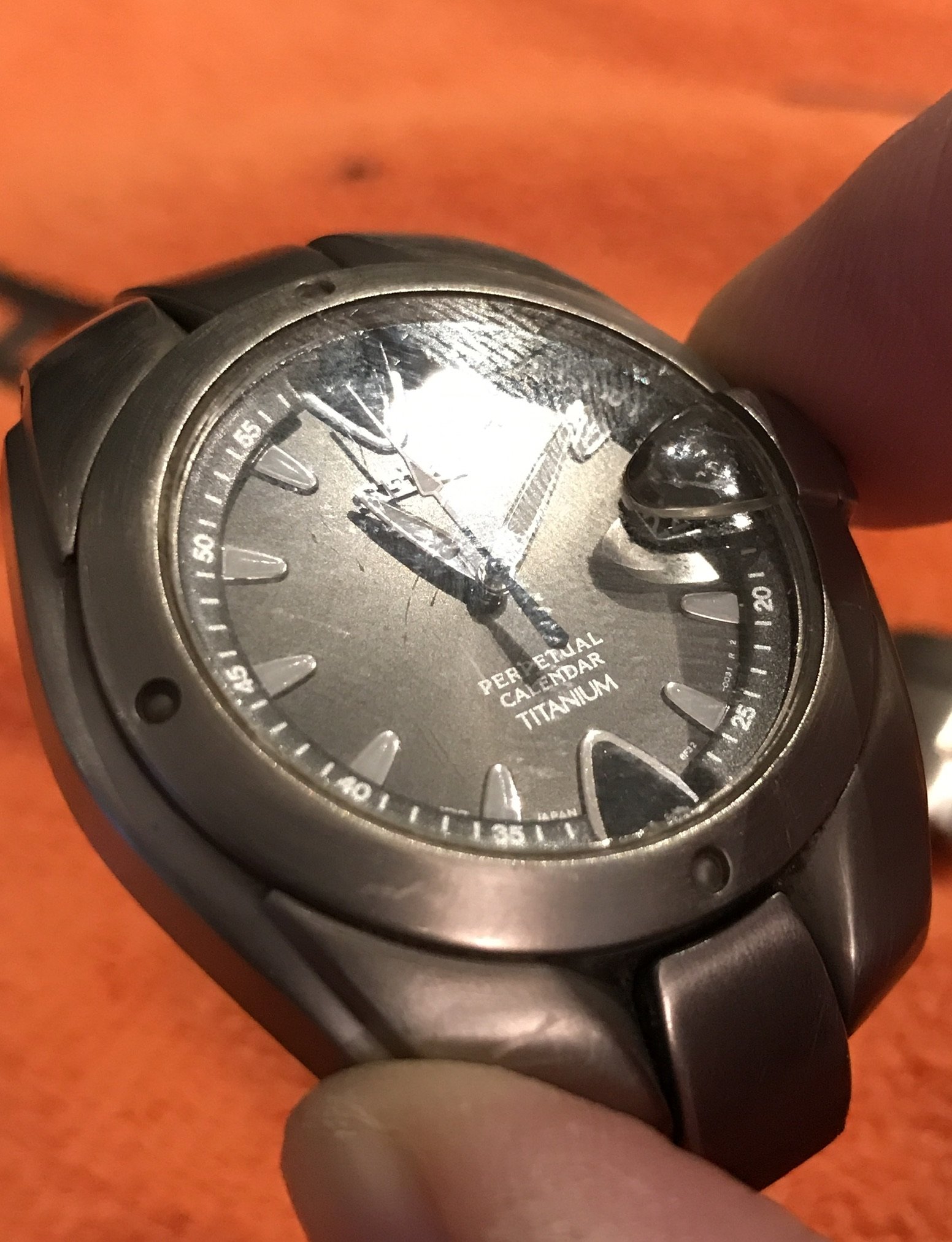

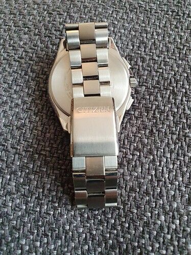

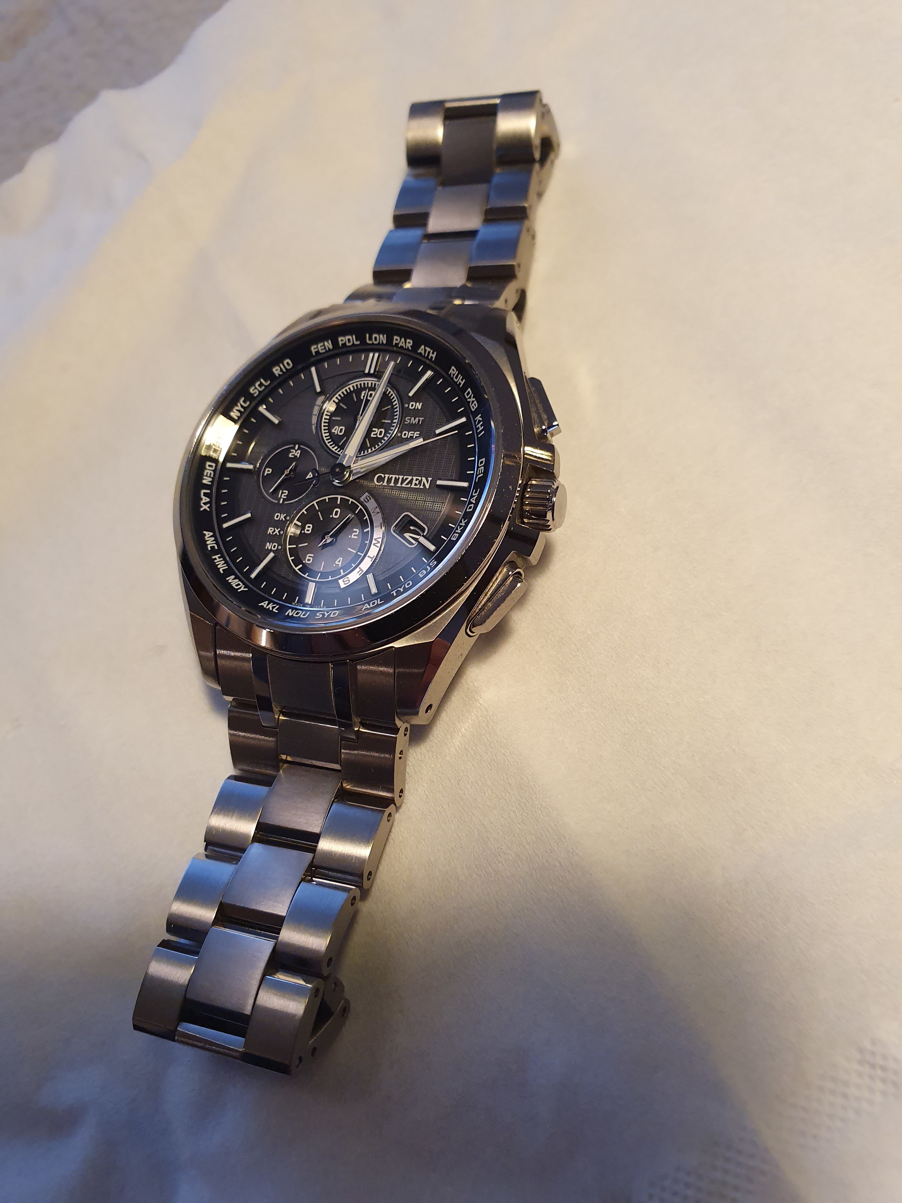

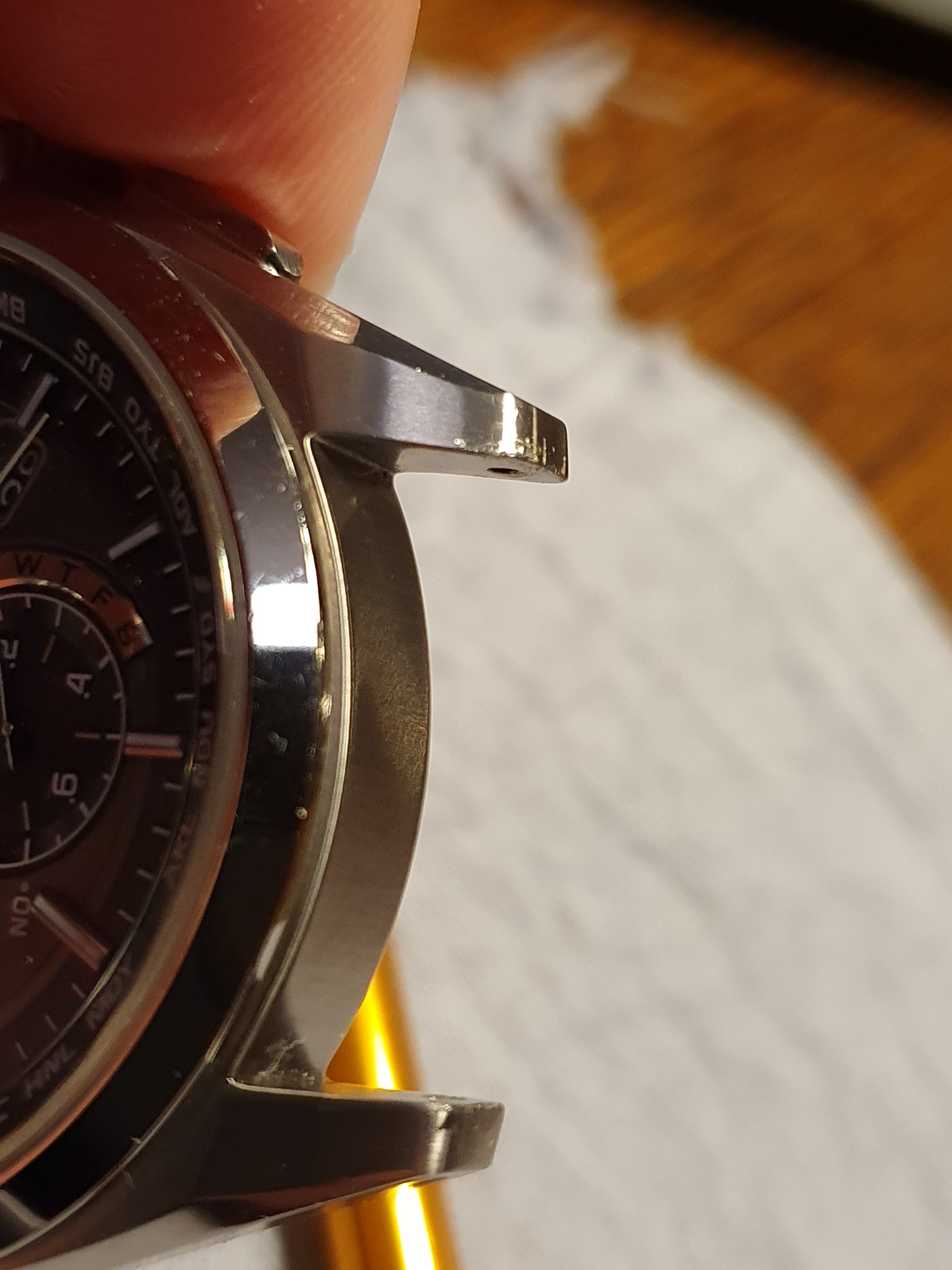

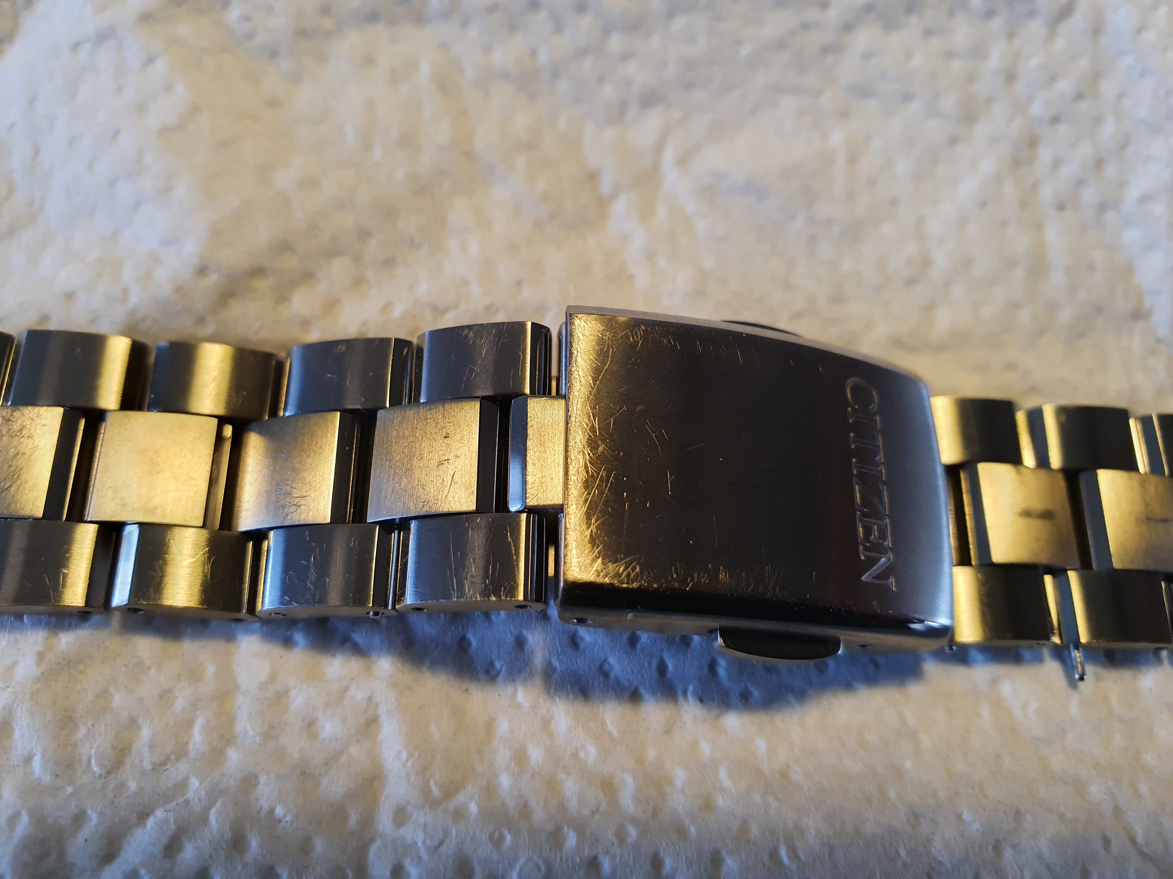

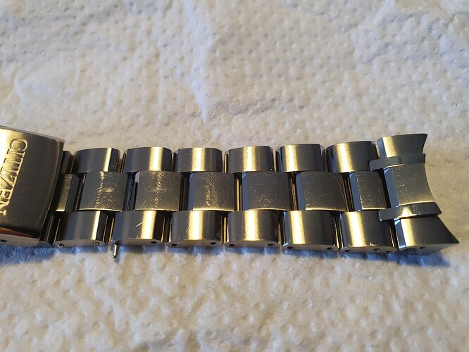

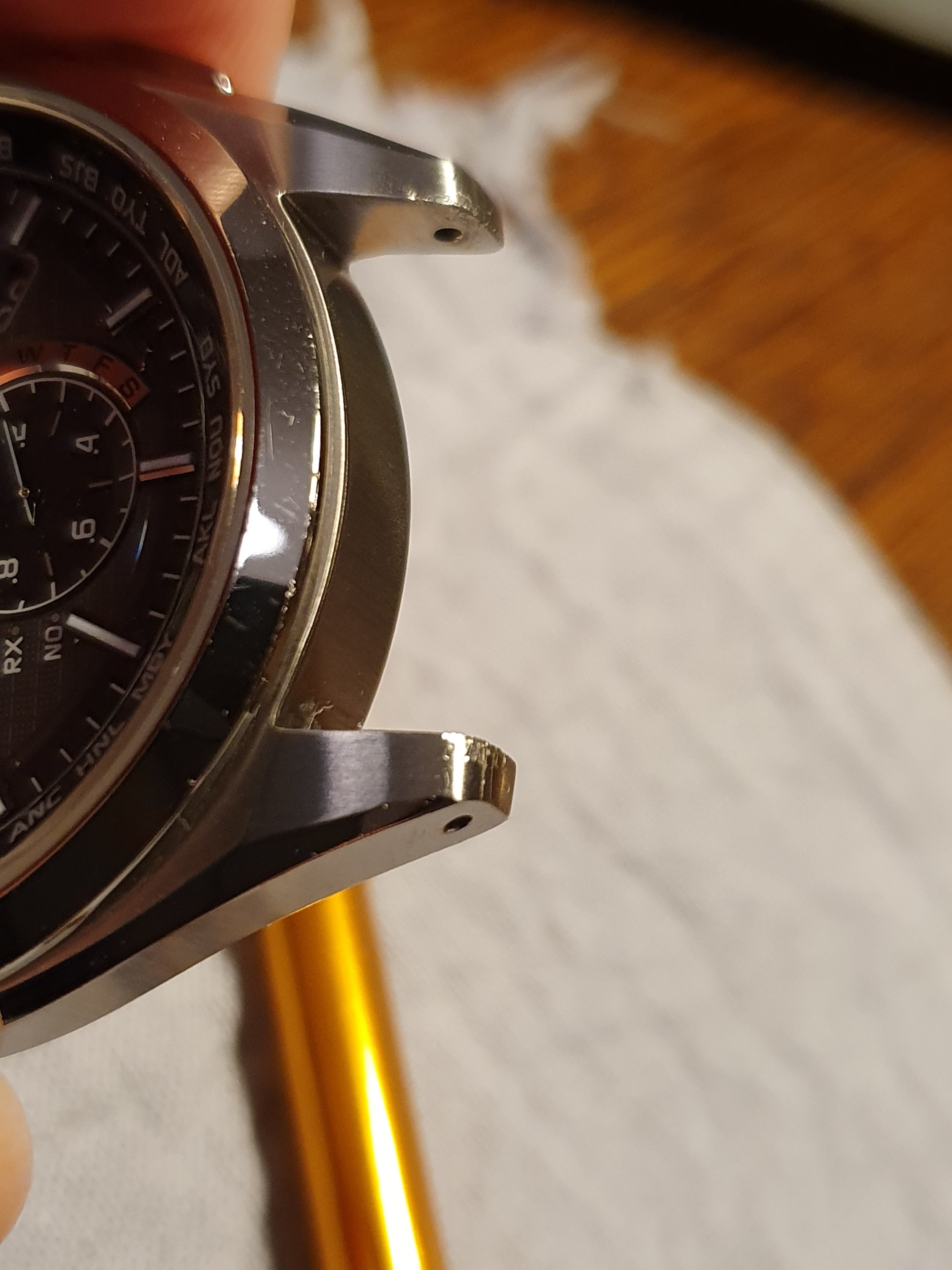

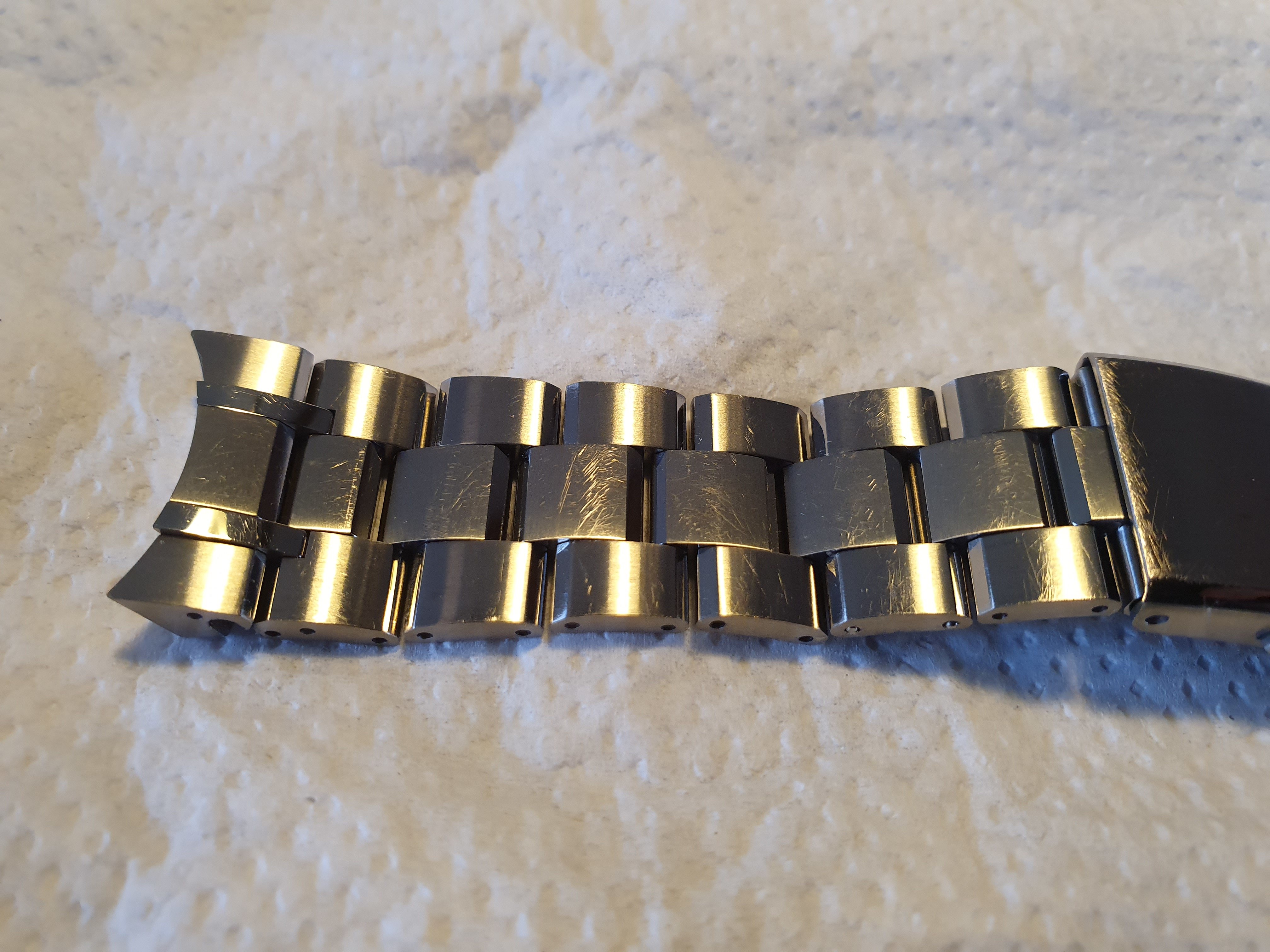

Aanleiding was het voor de tweede maal aanschaffen van een Citizen Attesa 8040. Top JDM horloge uit de wat meer high end Attesa lijn van Citizen gemaakt van Duratect titanium (5x harder dan staal). Laten we zeggen dat de Citizen niet binnenkwam in dezelfde staat als ik er in een eerder stadium afscheid van had genomen. Ter illustratie:
Nu vind ik een krasje her en der niet zo’n punt, maar hier leek het er bij wijze van spreke op dat de ratten aan de lugs hadden zitten knabbelen. Dus werk aan de winkel. Als ik zaken polijst, doe ik dat altijd handmatig en probeer ik zo weinig mogelijk materiaal te verwijderen, zeg maar zelfs bijna geen materiaal. Zeker bij titanium is dat door de hardheid goed te doen, je gaat niet snel per ongeluk te ver door. Het doel is ook niet om het horloge in nieuwstaat te brengen, bij gebruik komt er immers vanzelf al snel weer een krasje op.

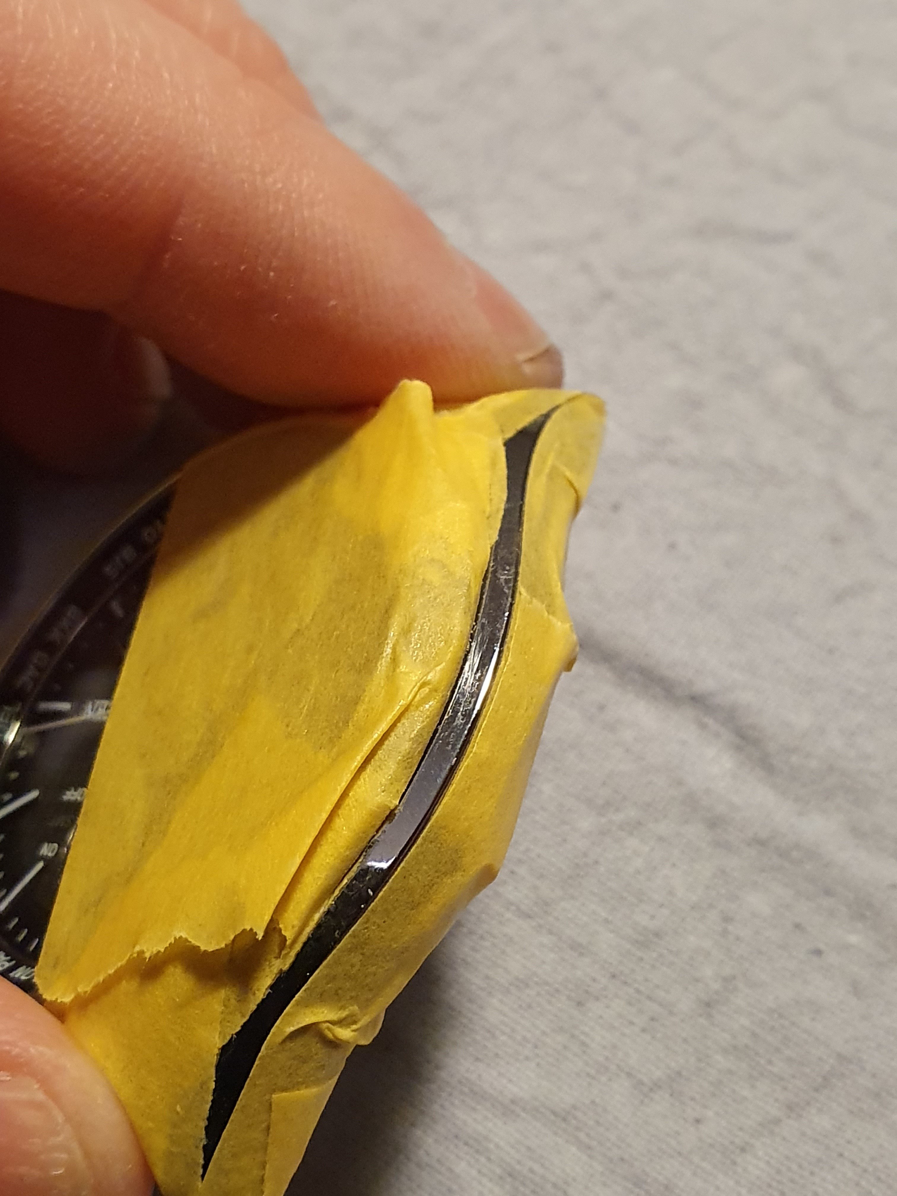

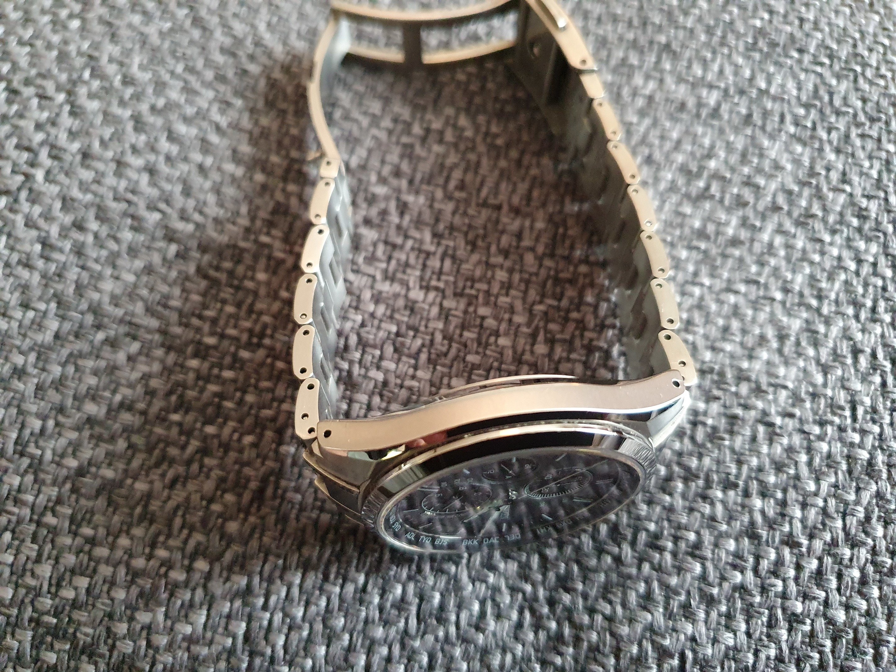

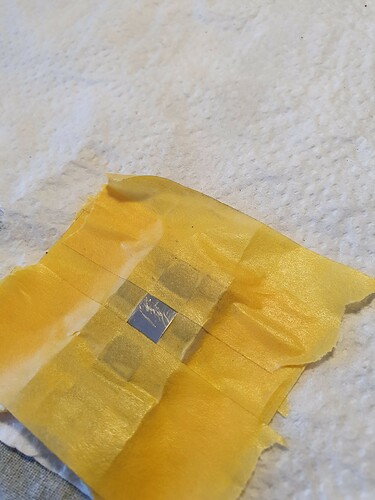

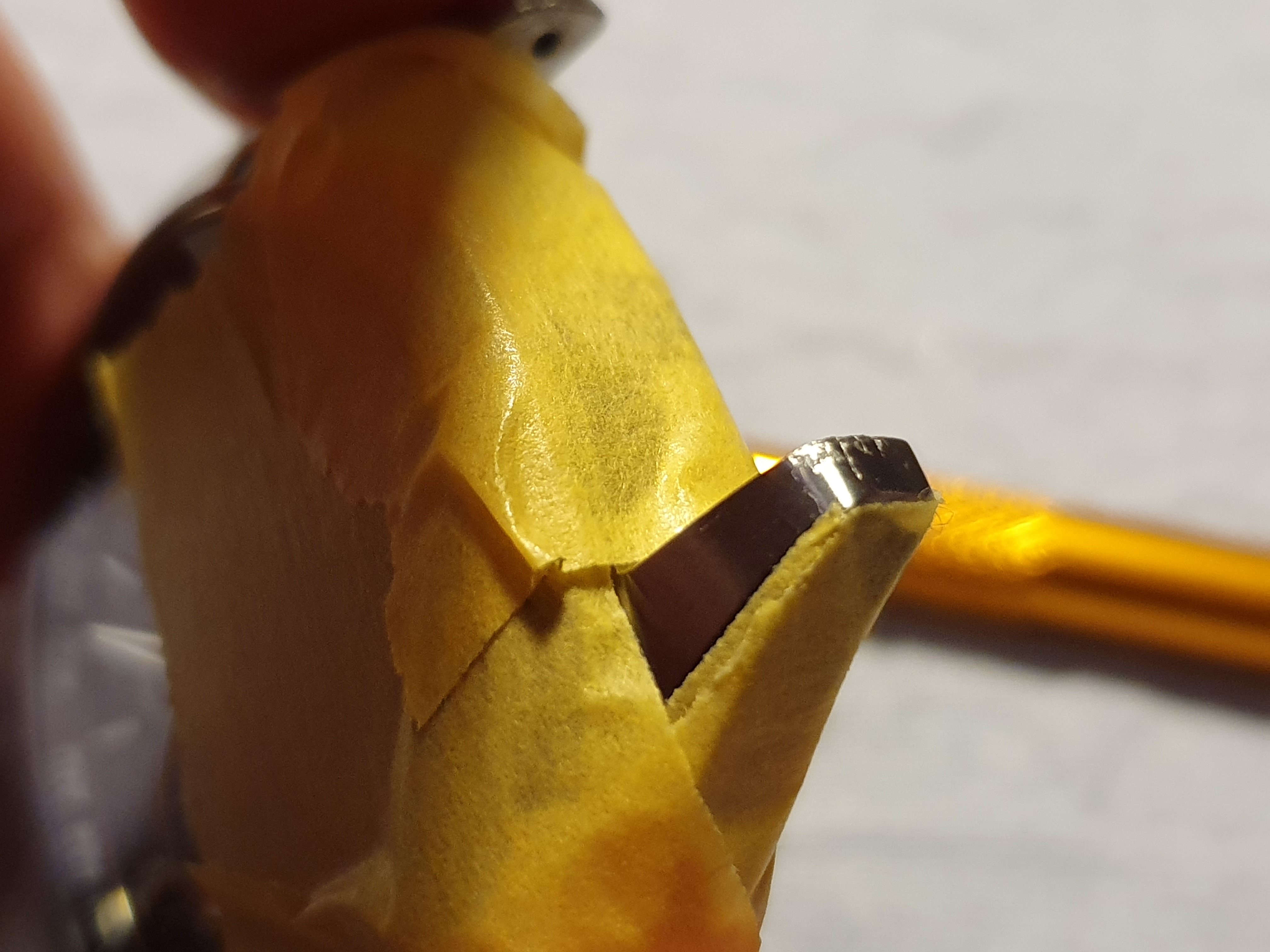

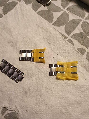

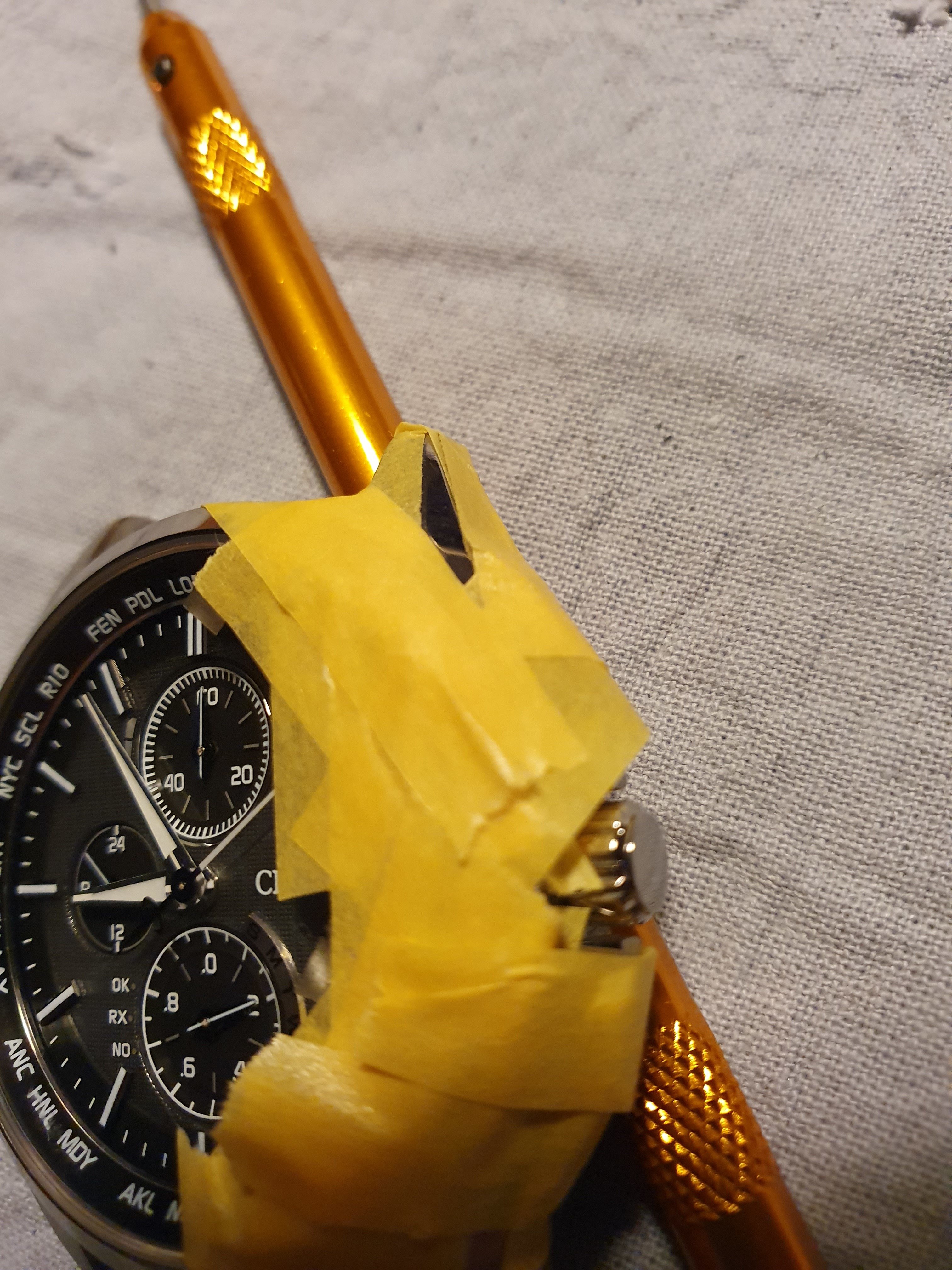

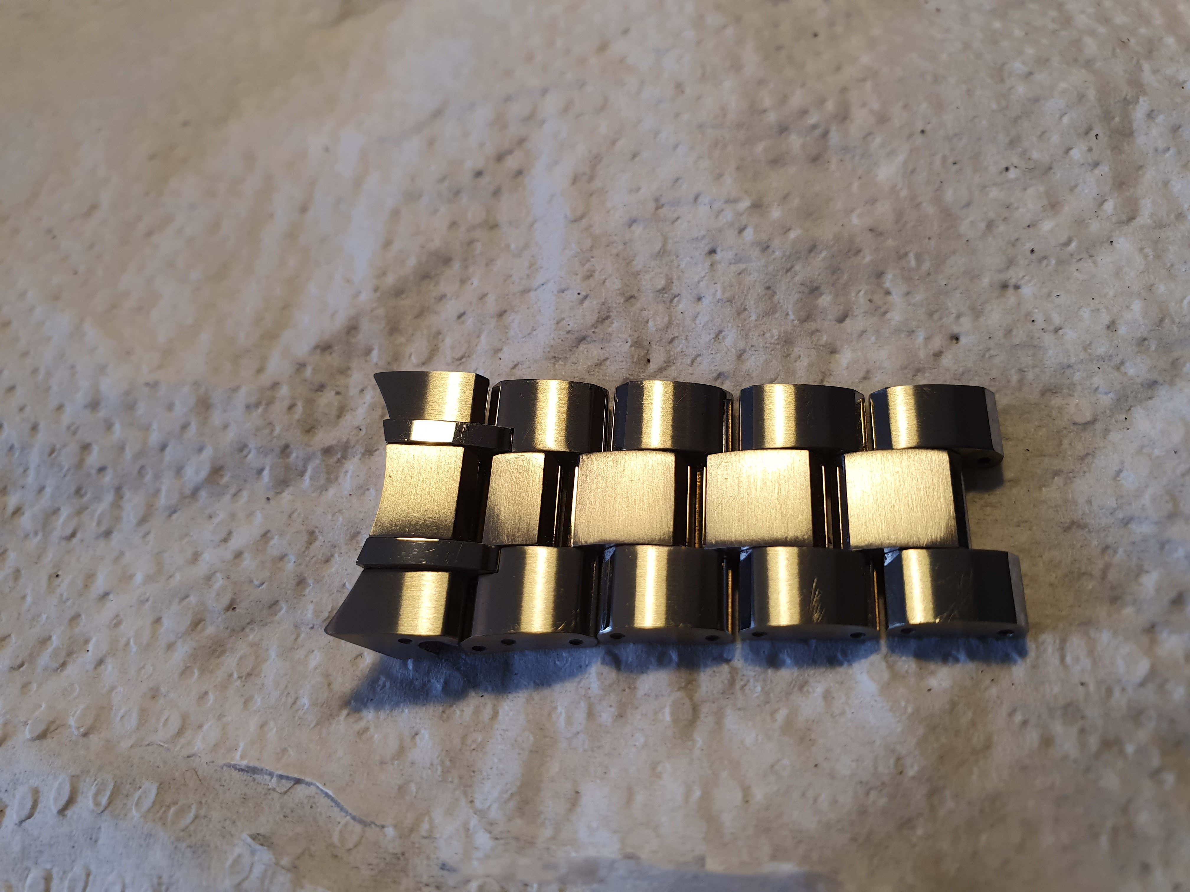

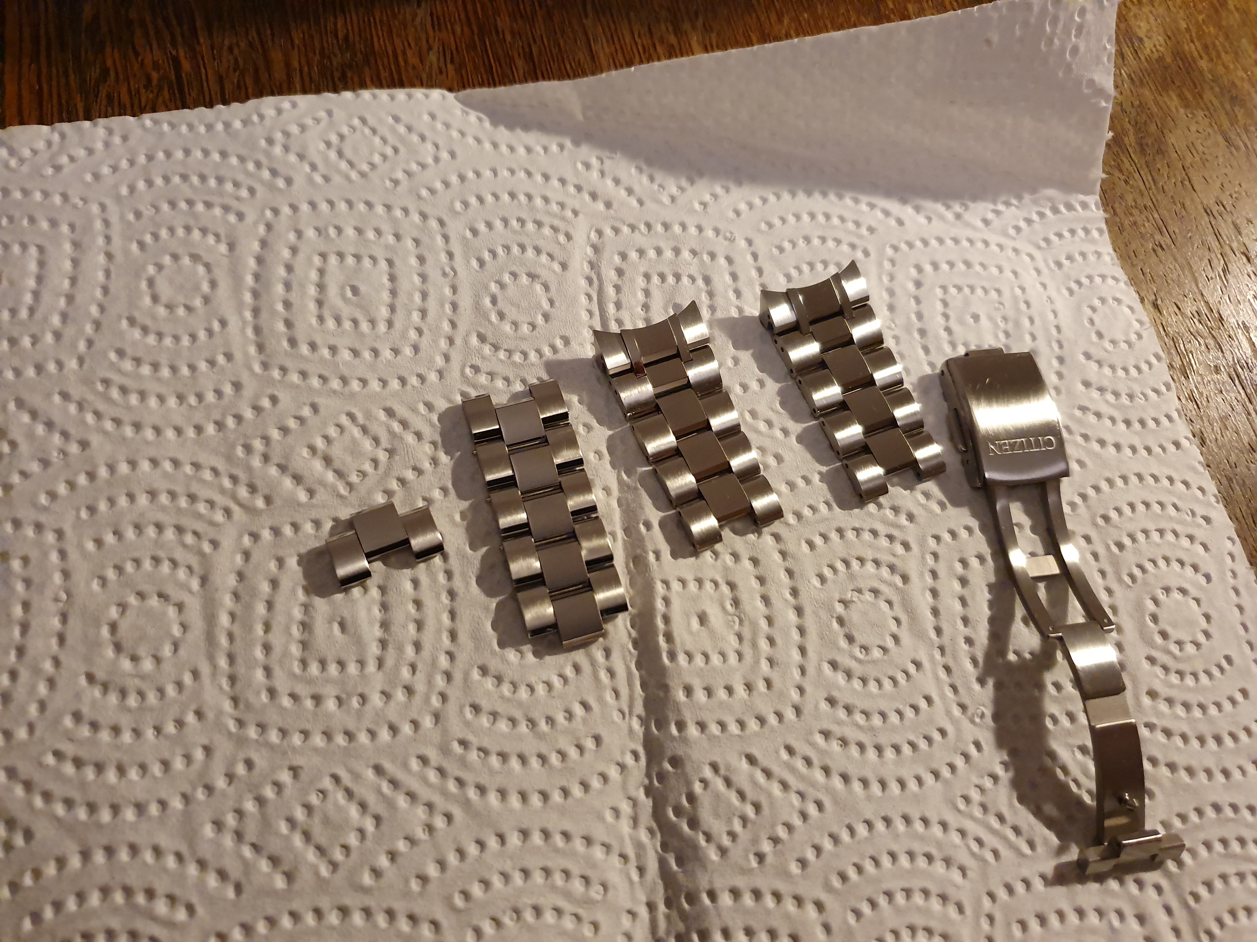

Het afplakken van de complexe band en het kiezen van de juiste grid is een secuur en tijdrovend klusje. De Citizen wisselt horizontale brush af met verticale brush en heeft daarnaast gepolijste delen met een bijna mirror finish. Ter illustratie:

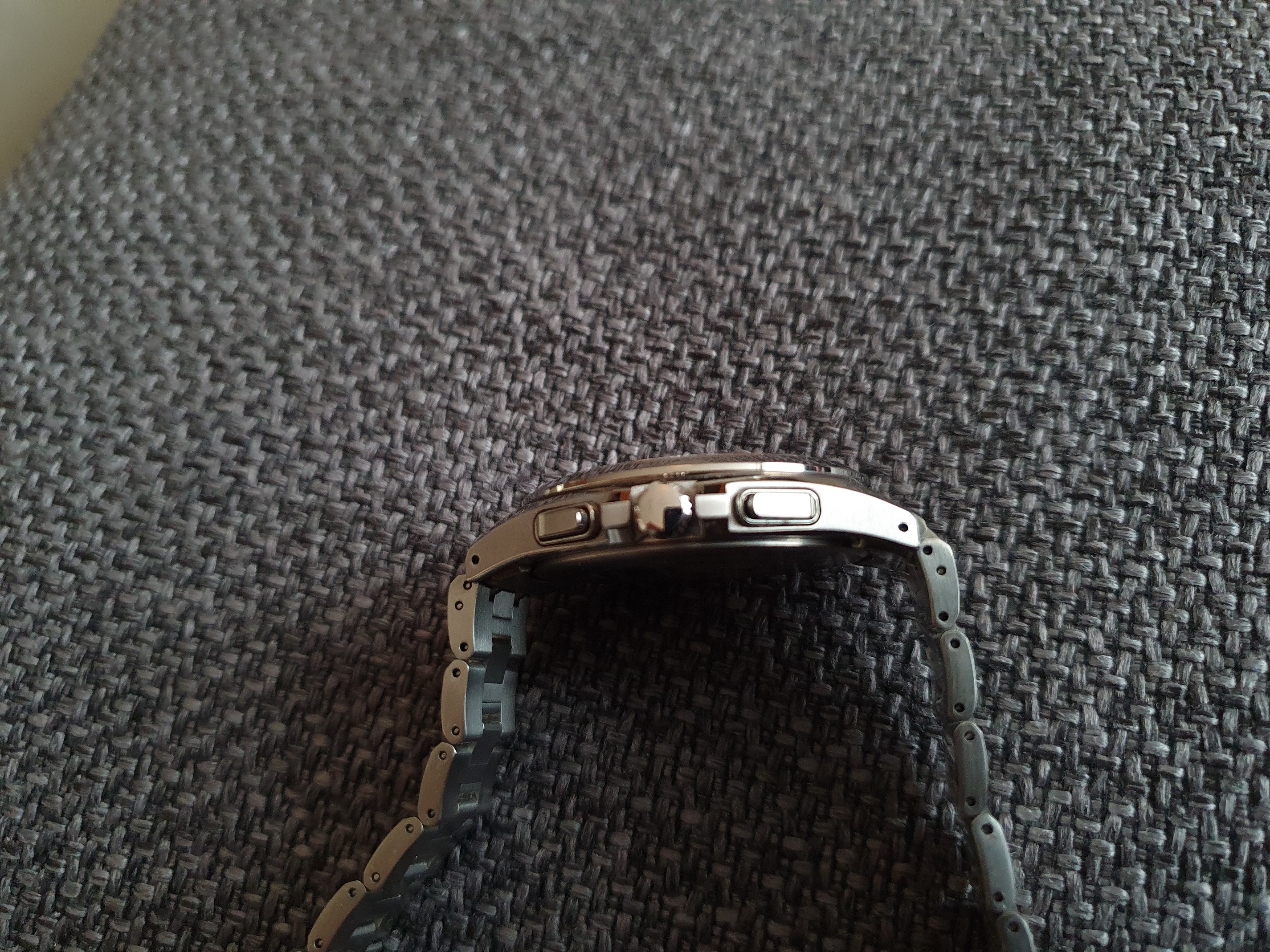

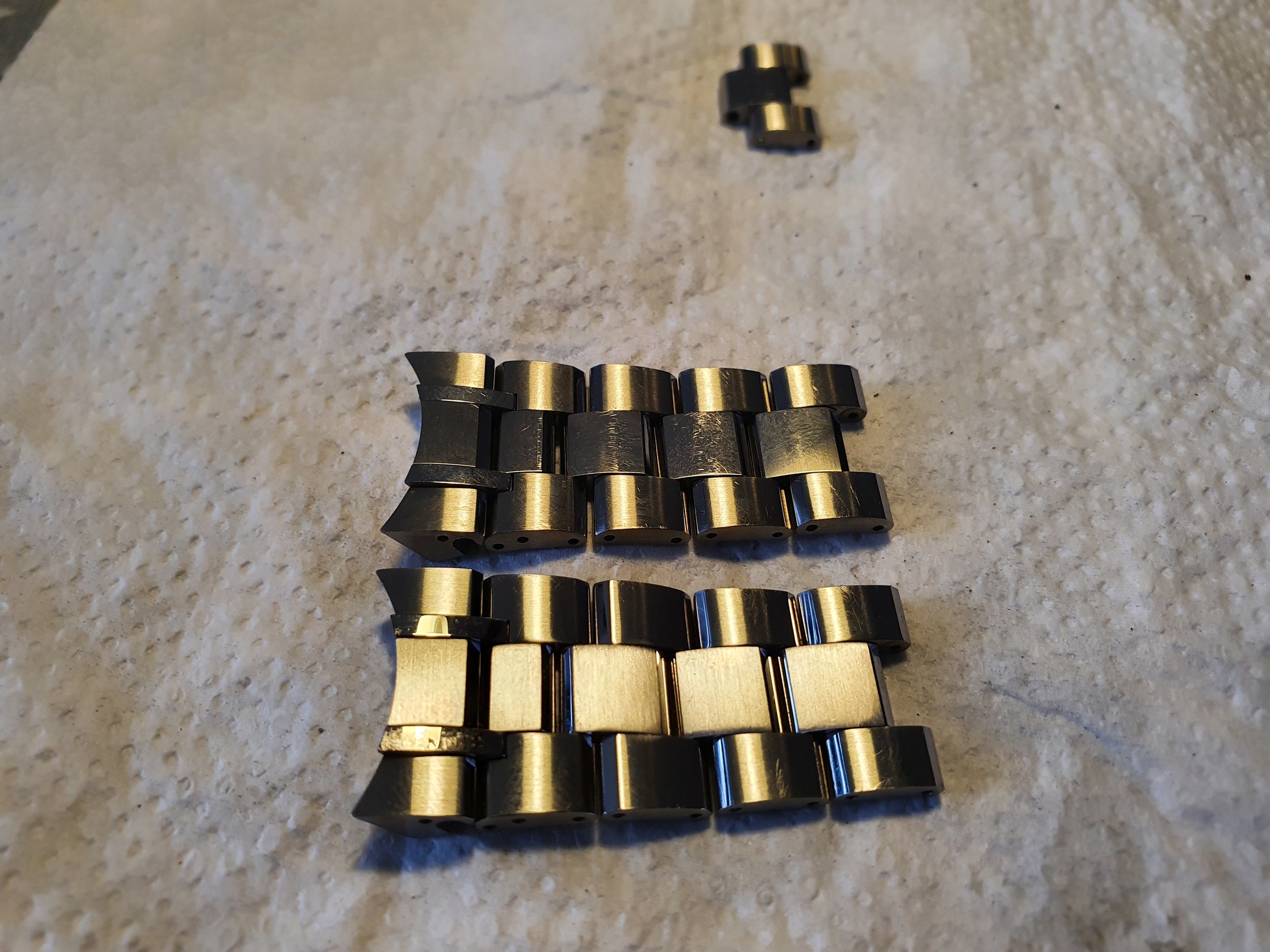

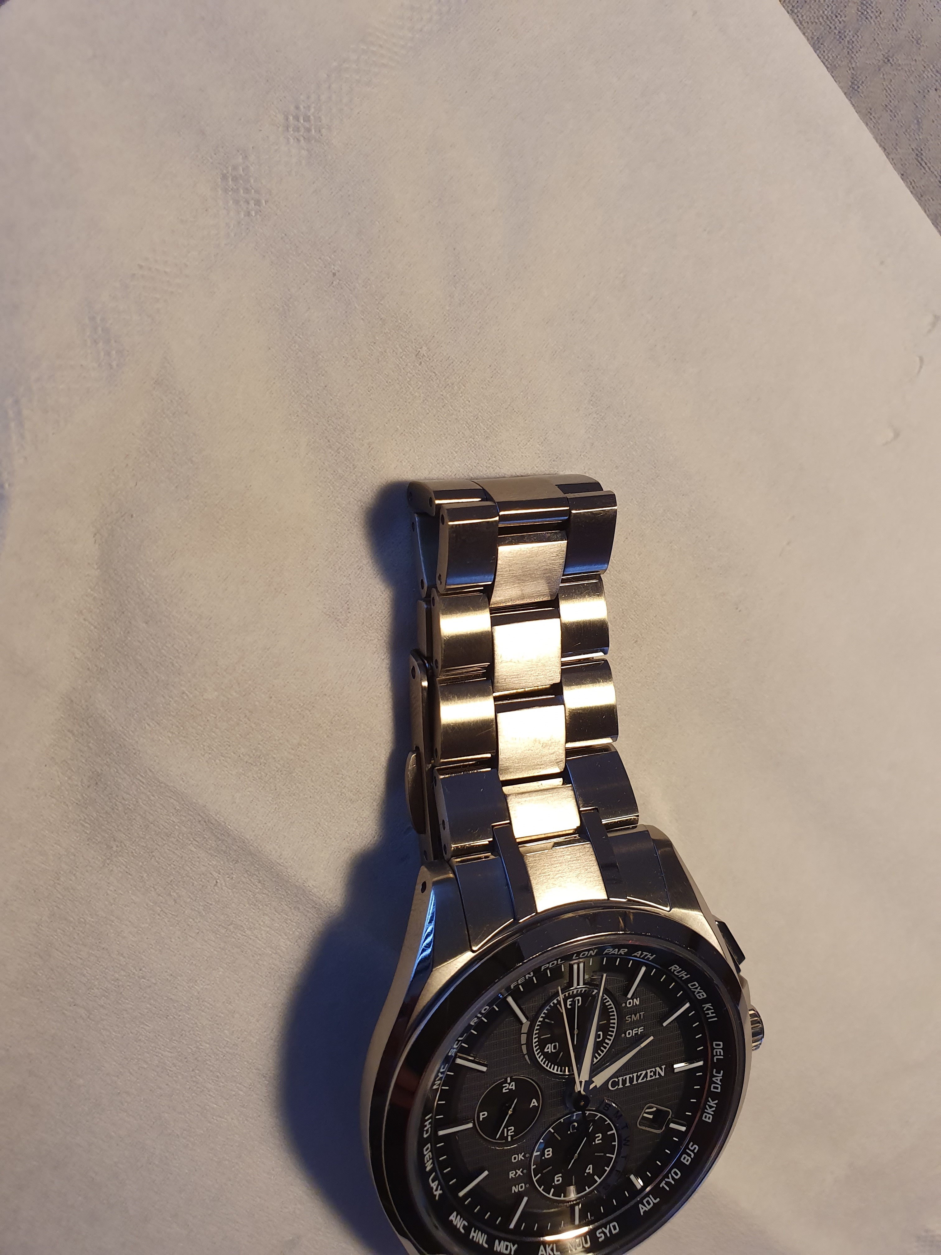

Na zo ongeveer een uurtje of 12 aan werk, is het verschil al goed zichtbaar:

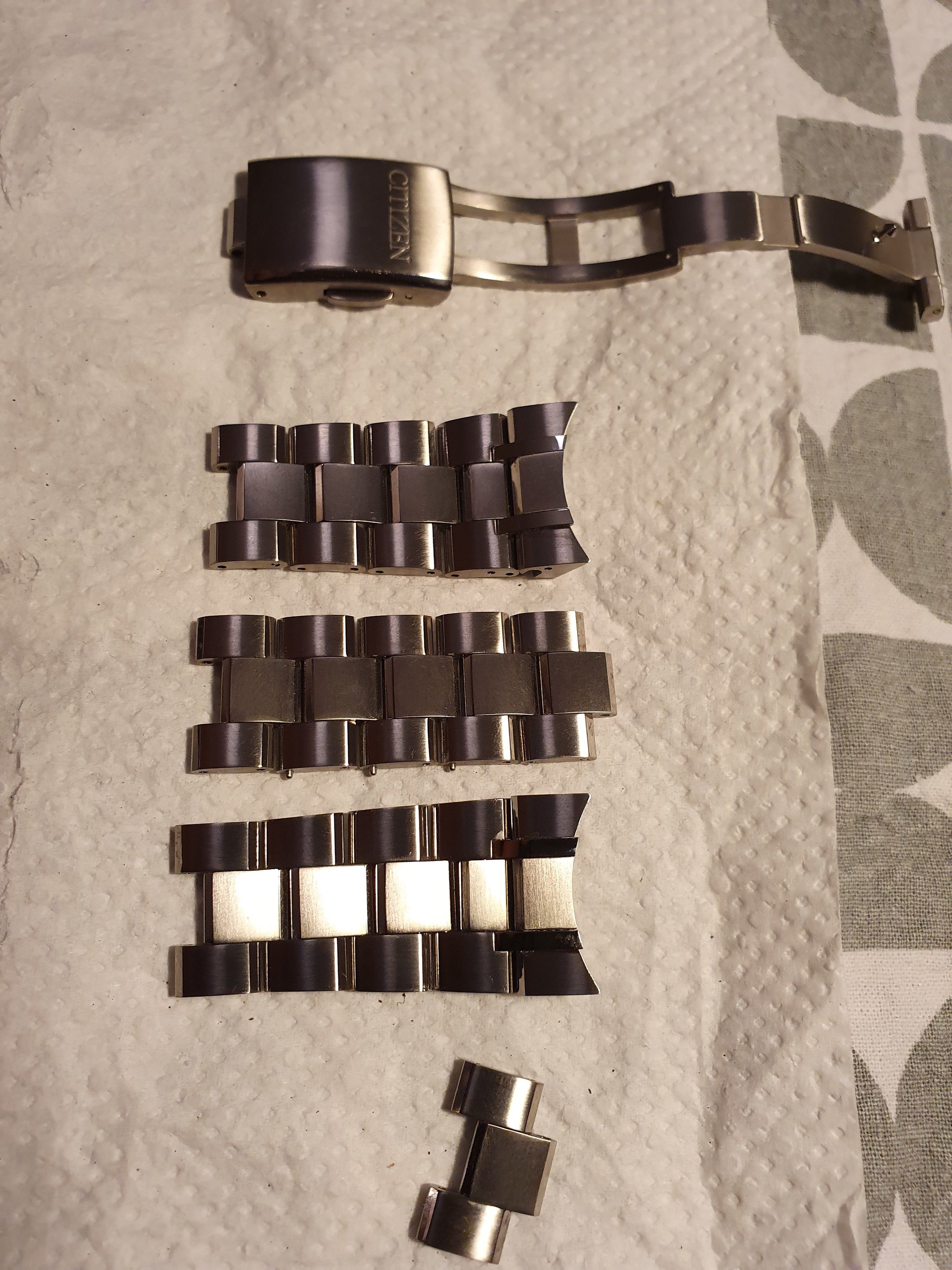

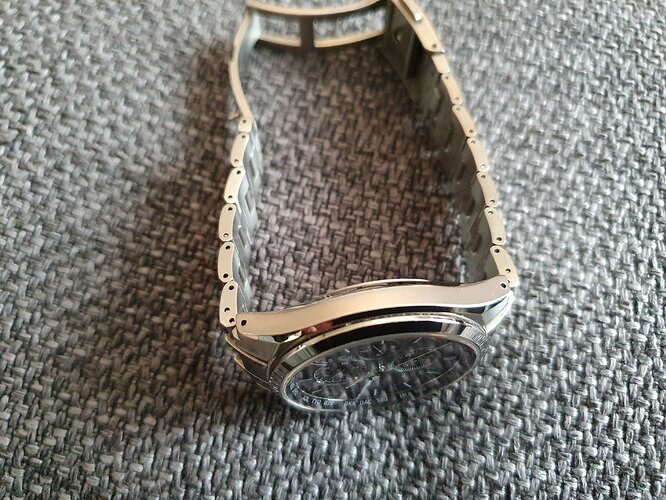

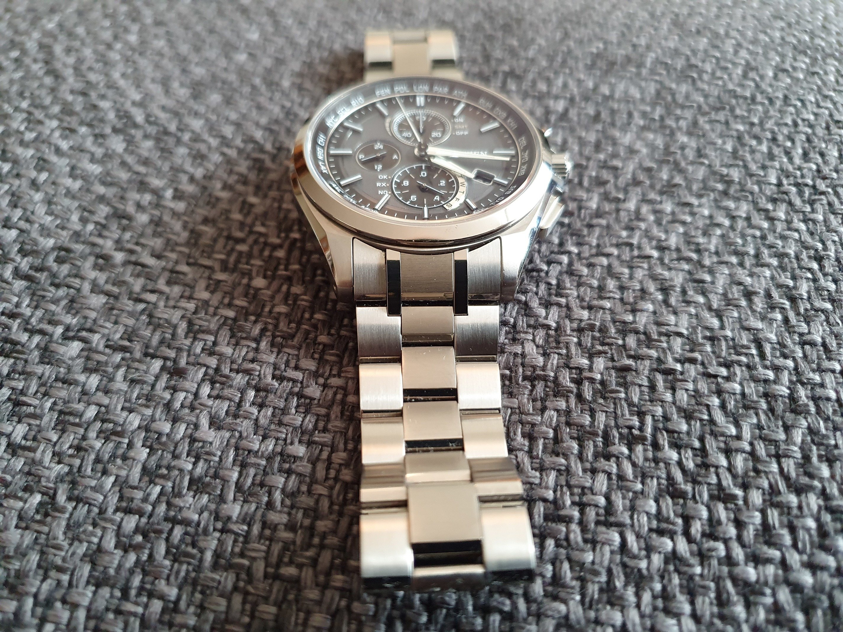

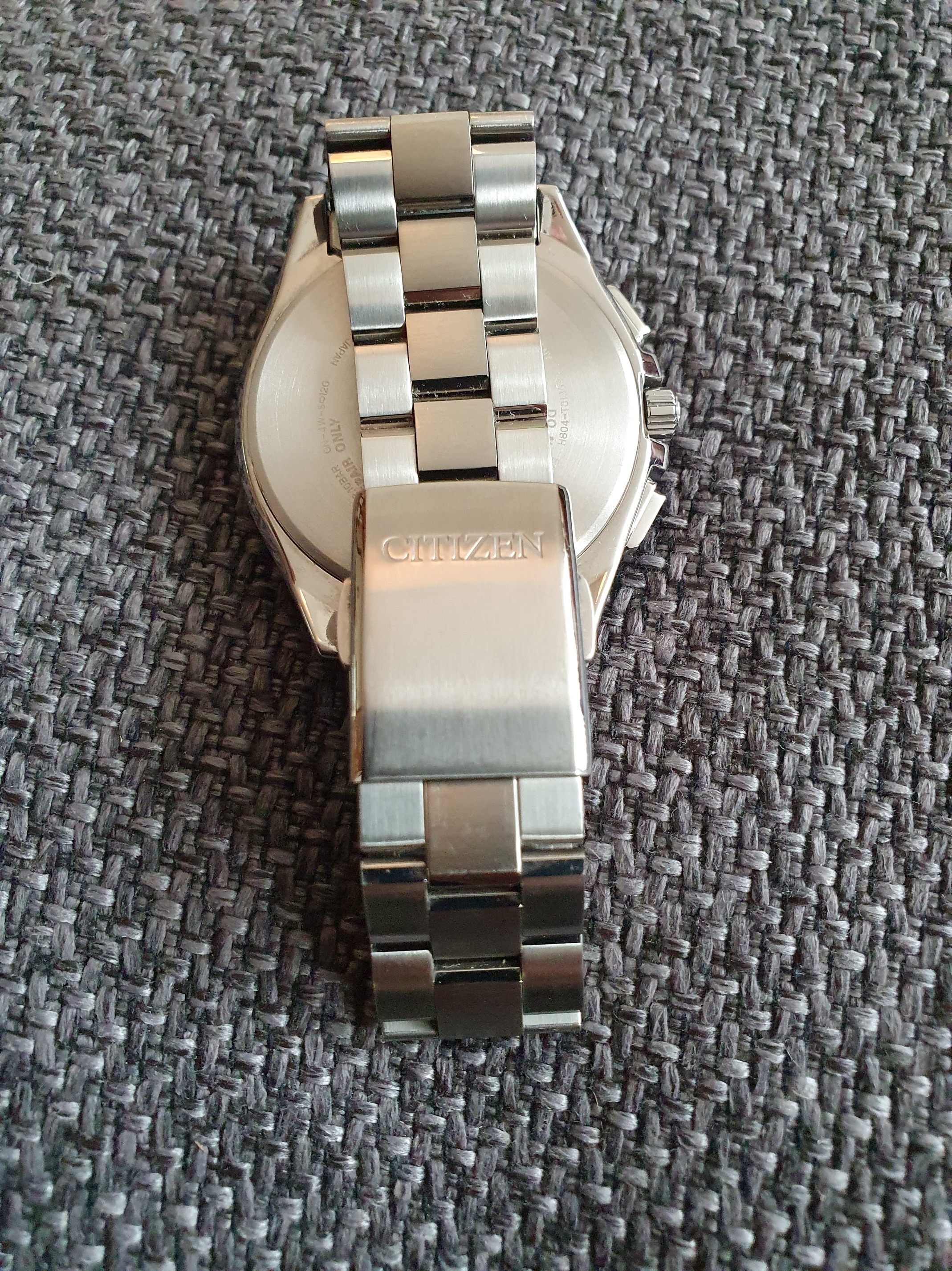

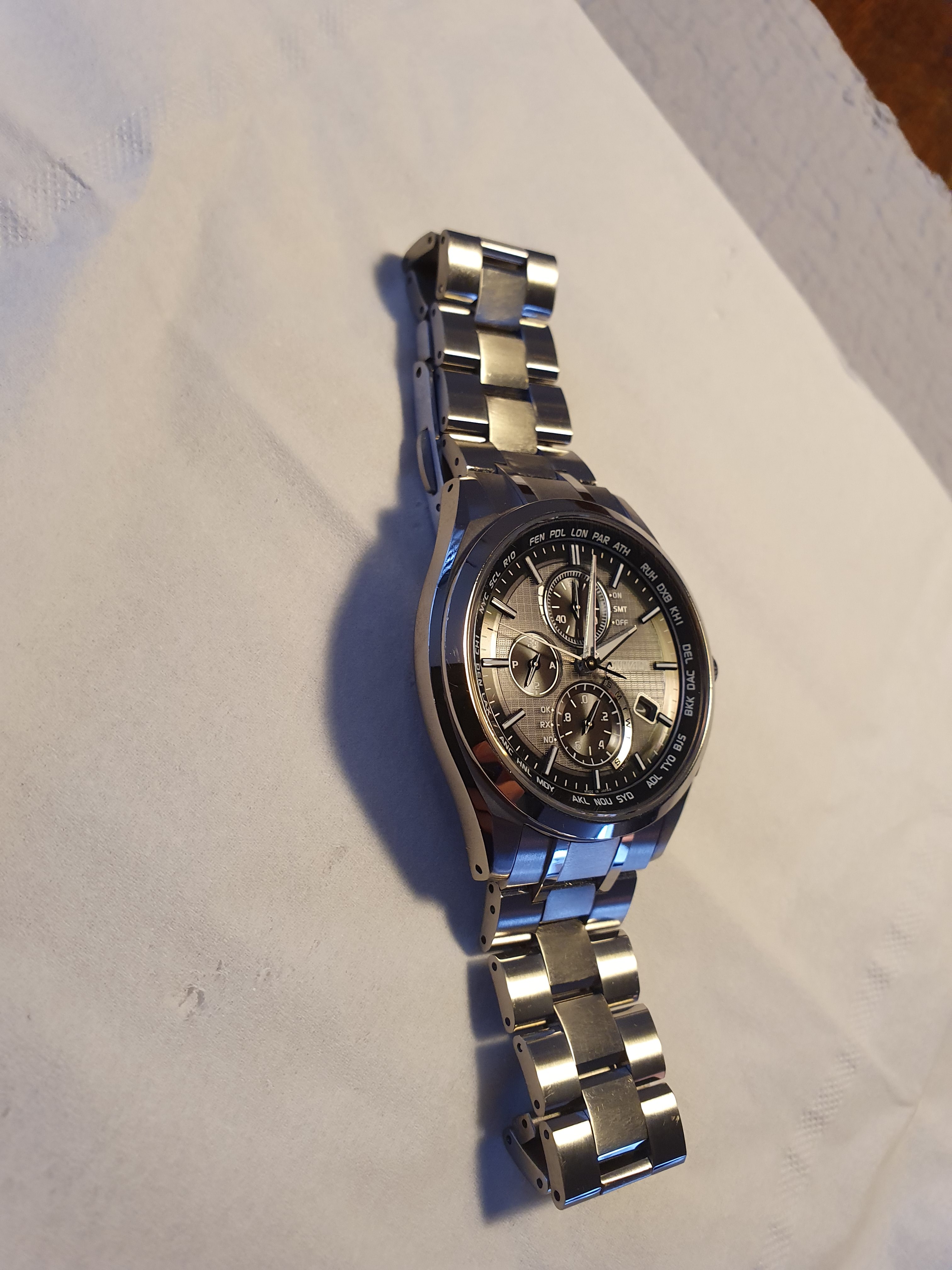

Ik heb de Attesa daarna gereinigd en weer geassembleerd:

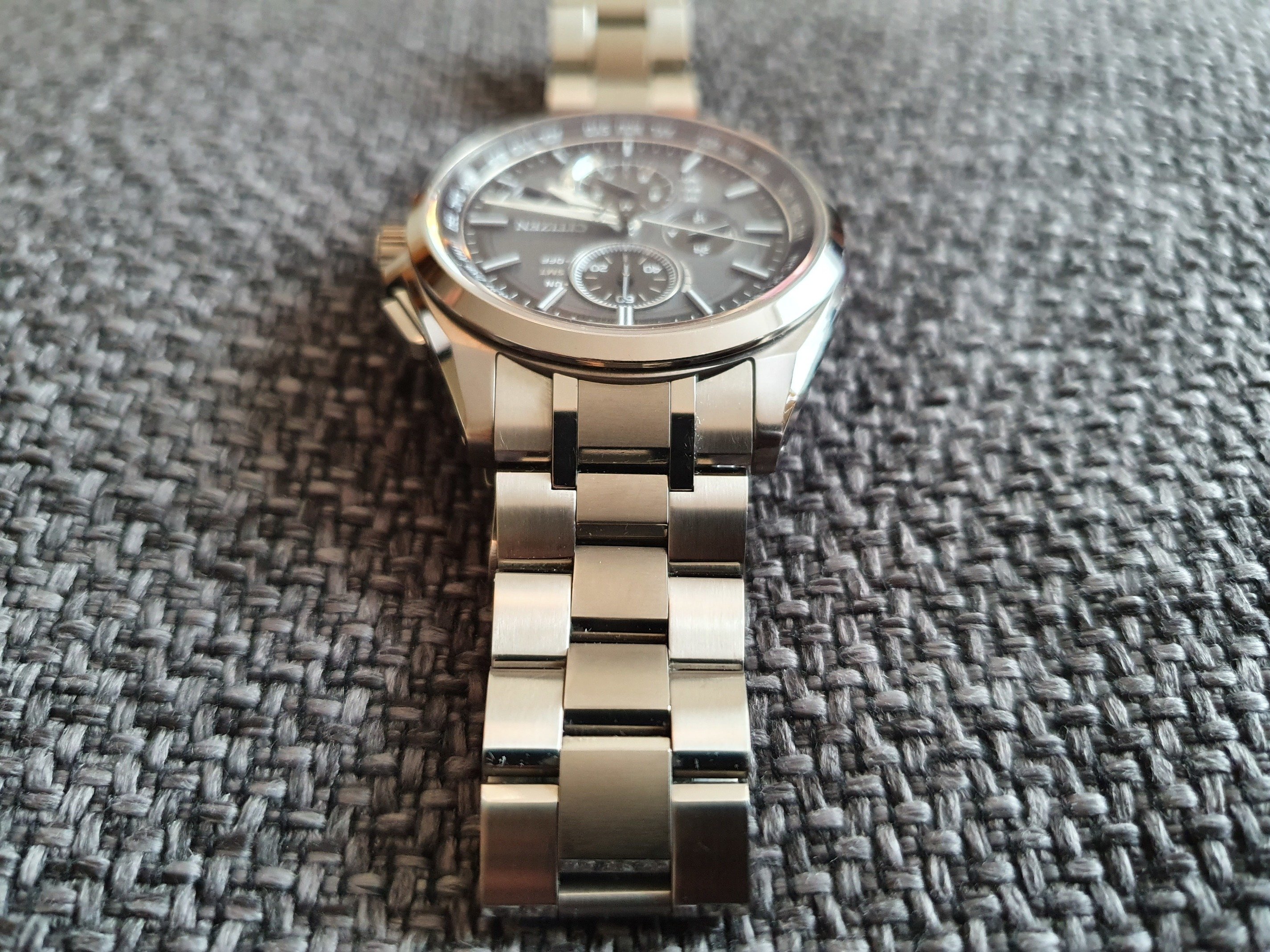

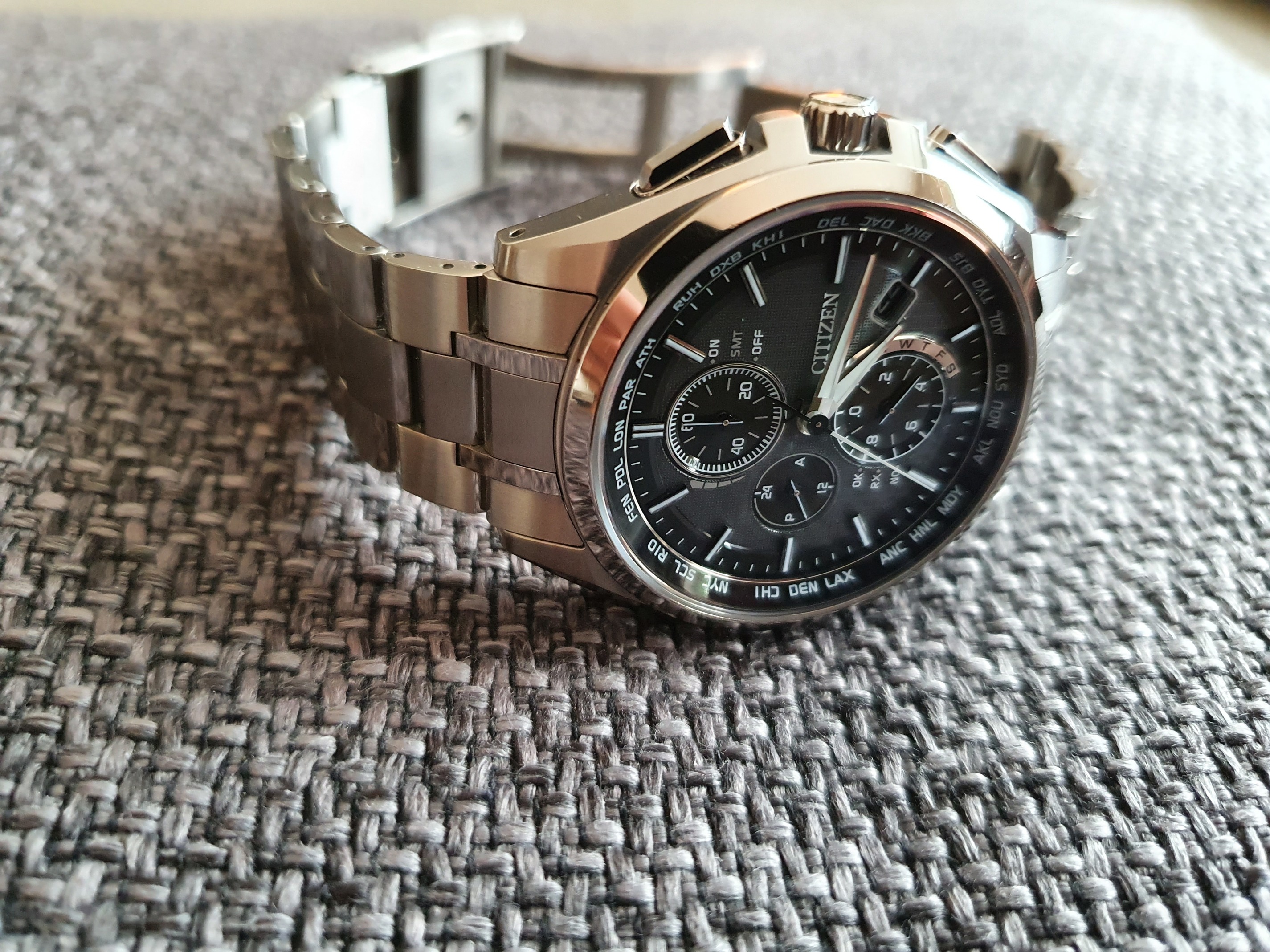

Her en der zijn nog haarlijntjes zichtbaar, maar het is een wereld van verschil. Deze klus heb ik eind januari geklaard. Titanium heeft de eigenschap te oxideren, waardoor er zich een soort van beschermlaag vormt over het metaal. Men beschrijft het ook wel eens als een krasherstellende laag, wat ten dele klopt. De krassen zitten vaak alleen in deze oxidatielaag, na verloop van tijd oxideren die plekken weer, waardoor de krassen lijken te verdwijnen. Van deze eigenschap kun je met het polijsten goed gebruik maken, voor een nog mooier en natuurlijker resultaat.
Vandaar dat ik dit topic nu pas maak, aangezien we een maand of vier verder zijn. Hieronder wat foto’s van vandaag. De Citizen is in de tussentijd normaal gedragen, en heeft enkele zeer subtiele gebruikssporen op de band nabij de sluiting opgelopen.

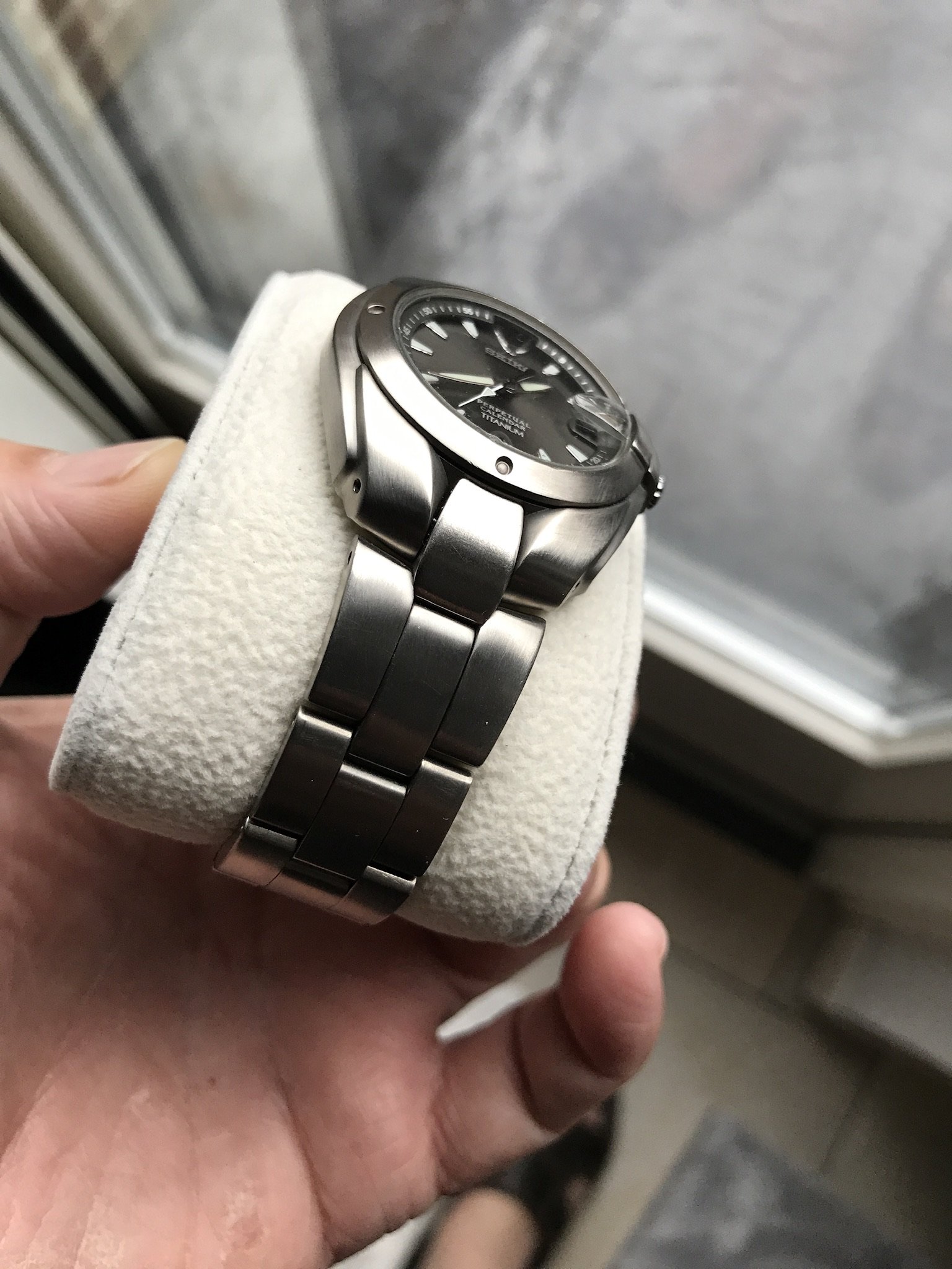

Ik heb vorig jaar mijn Seiko titanium opgeknapt (zonder te hoeven polijsten) na 21 jaar intensief gebruik. Ik heb genoten van het resultaat :+1:,
Voor
Na
Mijn broertje vond het zo mooi geworden dat ik het horloge aan hem heb gegeven en hij draagt het nog met veel plezier

Goede kwaliteit automotive metaal polijstpasta en verschillende soorten grid schuurmatjes voor de gebrushte delen. Je kunt op een stukje metaal proberen wat voor brushing het geeft, maar inmiddels weet ik het wel uit ervaring. Je hebt de matjes in diverse kleuren elke grid heeft een andere kleur.

Schoonmaken doe ik meestal met een mild sopje en een tandenborstel om de band goed schoon te krijgen. Daarna de band afspoelen onder stromend water. De kast doe ik met een mix van alcohol en water (2/3 alcohol) en wattenstaafjes.
