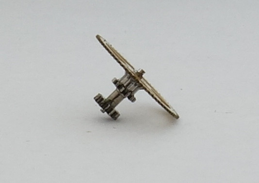

Blijkbaar heeft het uurwerk een bekend probleem dat na verloop van tijd erger wordt, totdat je wijzers niet meer meelopen (maar de secondewijzer en het uurwerk fijn door tikt). Hoe vaker je de wijzers verzet, hoe sneller het proces.
In het kort heeft het volgens het artikel hierboven te maken met een slecht functionerend second wheel. Aangezien de wijzerwrijving in dat wiel is geïmplementeerd.
Foerster_212_Grossbodenrad
Dit tandwiel is de boosdoener, de slip heeft te weinig frictie door slijtage. Geen idee of dit te fixen is. Ik zou een ander second wheel zoeken.
Disclaimer; ik ben niet zeker of dit hetzelfde probleem is en de info is copy past uit het artikel hierboven. Ik ben geen professional (nog maar een student) en ken het uurwerk niet.
Dat was het grote probleem dat hij in den beginne had op z’n middeleeuws gezegd.
Het uurwerk liep maar de wijzers draaien niet mee( in gelijk welke stand de kroon ook stond) maar de secondenwijzer liep dus wel.
Ik heb dan het bovenste tandwieltje van het onderdeel dat jij toont gehaald omdat het grossbodenrad de frictie levert, Het asje daarvan geknepen, gesmeerd en terug geplaats en het uurwerk liep goed.
Tot hij s’anderendaag stil stond en bleek dat er tandjes wegwaren van de onderstaande tandwieljes.
Waarschijnlijk door een probleem met de opwindveer maar of dat klopt weet ik niet.
Dus ging ik op zoek naar een donor uurwerk waaruit ik dus beiden tandwieltjes heb gerecupereerd. Het 'grossbodenrad" heb ik gereinigd en niet opnieuw gedemonteerd of gesmeerd omdat het niet zo simpel is als het lijkt, maar met het resultaat zoals boven beschreven.

Zo’n Grossbodenrad ter vervanging vond ik trouwens nergens.
Hij loopt nu op een -7 seconden, 0,5 MM BE en een amplitude van 264 (daarvoor echt wel een pak slechter).
Ja de directe aandrijving verloopt via dit sliprad waardoor het echt het zwakke punt is van het uurwerk.
Waarschijnlijk heb je het oorspronkelijke probleem dus nu tijdelijk verholpen maar zal naar verloop van tijd hetzelfde probleem weer terugkeren. Om ellende te voorkomen, is het misschien een wijs idee om te zorgen dat hij amper stil valt en je de wijzers niet hoeft te verstellen of heel sporadisch gebruiken ens op tijd zetten zonder spanning op de veer.
Bij het rad dat je hebt gepoogd te repareren, heb je denk ik de frictie te groot gemaakt waardoor juist de tanden afgeknaagd zijn als gevolg omdat de slipfunctie niet naar behoren werkte. De directe overbrenging is dan te sterk voor het materiaal keuze. Ansich is het je dus, zoals het lijkt, goed gelukt om dit probleem te tekkelen, echter een beetje te goed :sweat_smile:

Correct, als de wijzerklemming goed is, alles goed gesmeerd en geen slijtage dan draait de opwindas/kroon mee als het liggend opwindrad in de ingrijping op het wijzerverzetrad staat.
Zoals eerder gezegd als het uurwerk gewoon verder loopt maar de wijzers blijven stil staan als je de kroon uittrekt dan is de wijzerklemming niet goed of er zit iets anders niet goed of is versleten.
De wijzerklemming zit op het 3e rad (third wheel in het engels) en niet op het seconderad, het seconderad zit tussen het 3e rad en het ankerrad in.
De wijzerklemming op het 3e rad is wat minder handig dan een standaard minuutpijp dat geef ik toe maar het principe is hetzelfde, als de klemming de correcte smering en frictie heeft dan is er niks aan de hand en werkt het perfect.
Demontage en montage van het wijzerklem rondsel is ook geen probleem met het juiste gereedschap
Probleem is dat sommige niet weten dat daar de wijzerklemming zit, en niet zorgen voor de juiste fricite of niet smeren na schoonmaak dan gaat het inderdaad problemen opleveren.
