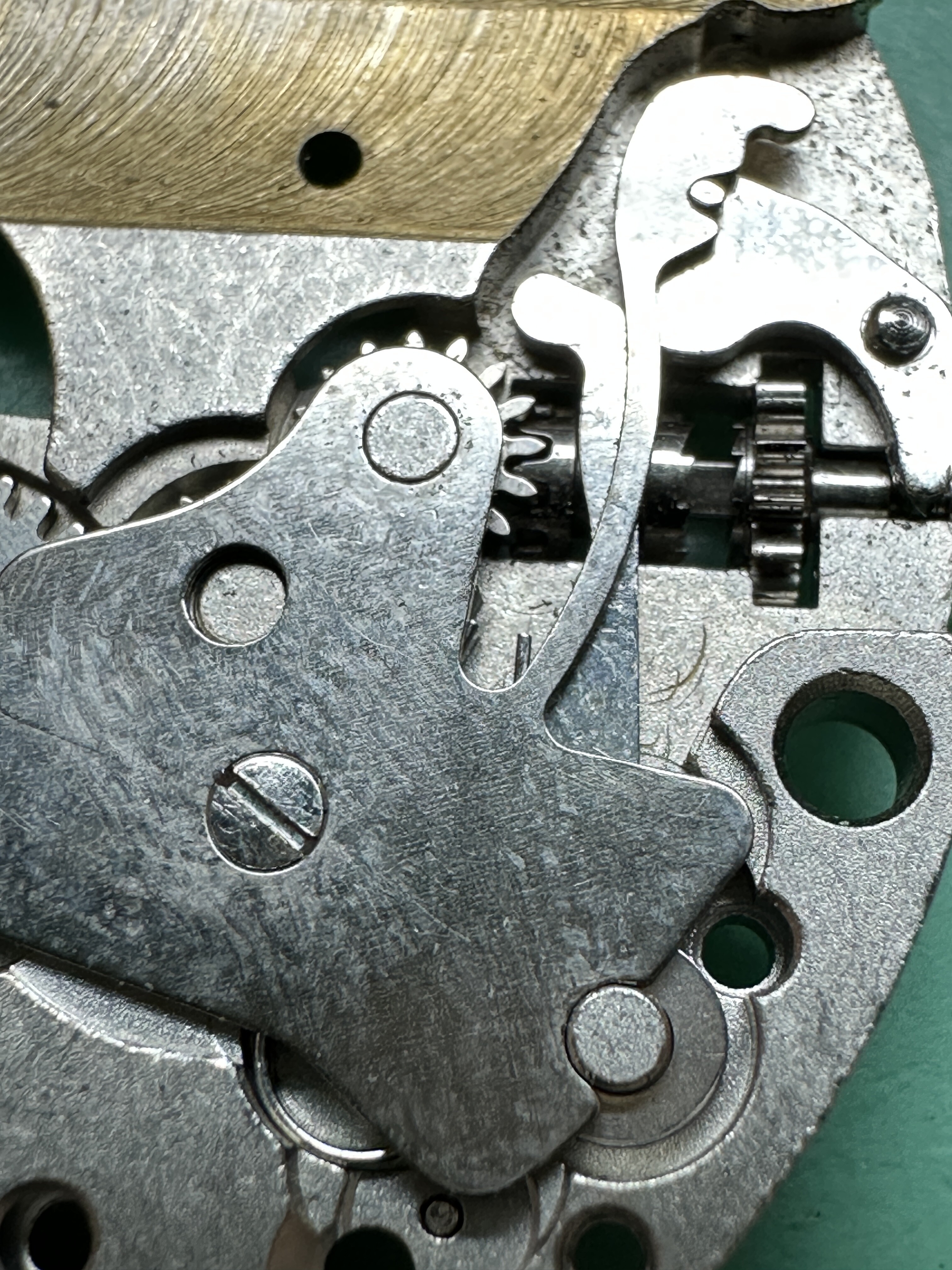

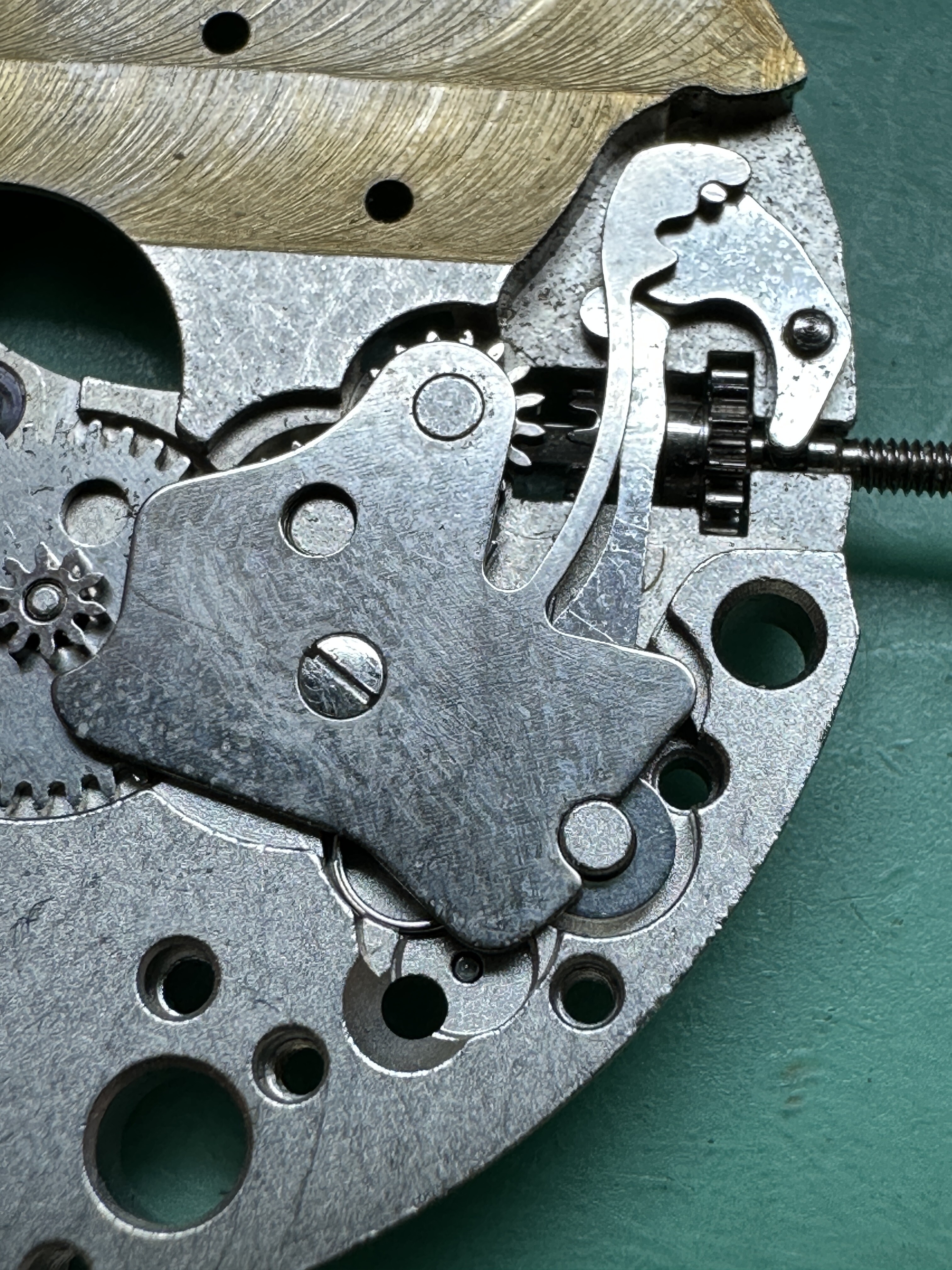

Ik ben bijna klaar met het servicen van een forster 212 handwinder.
Nu als ik de kroon uittrek stopt niet de secondenwijzer zoals in met een secondenstop maar blijkbaar stoppen de wijzers met verder gaan. Minutenwijzer zeker, urenwijzer weet ik ‘nog’ niet.
Zodra ik de kroon weer induw na het gelijk zetten loopt hij normaal.
Weet iemand hier meer over?
Ik hoor het graag.

Om het even simpel uit te leggen met een foto erbij voor visualisatie, op je opwindas zitten staand en liggend opwindrad, liggend opwindrad zit een vierkant in waar het vierkante deel van de opwindas doorheen gaat.
In de normale stand zitten die tegen elkaar zodat de vertanding het staand opwindrad meeneemt en daardoor aan de andere kant van het uurwerk het kroonrad draait voor de opwinding van het uurwerk.
Als je de opwindas/kroon uittrekt koppelt het liggend opwindrad los en grijpt die in op de wijzerverzet raderen waardoor je de wijzers kunt verdraaien
