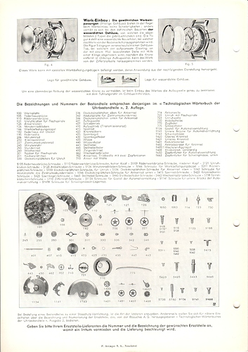

Hoi allen
Ik heb een tijdje geleden een horloge uiteen gedraaid zonder foto’s te nemen van het binnenwerk. Nu weet ik niet meer 100% zeker wat waar moet zitten. Het gaat over een ETA1256. Is er een bestand of site die beschrijft welke onderdeel waar hoort?

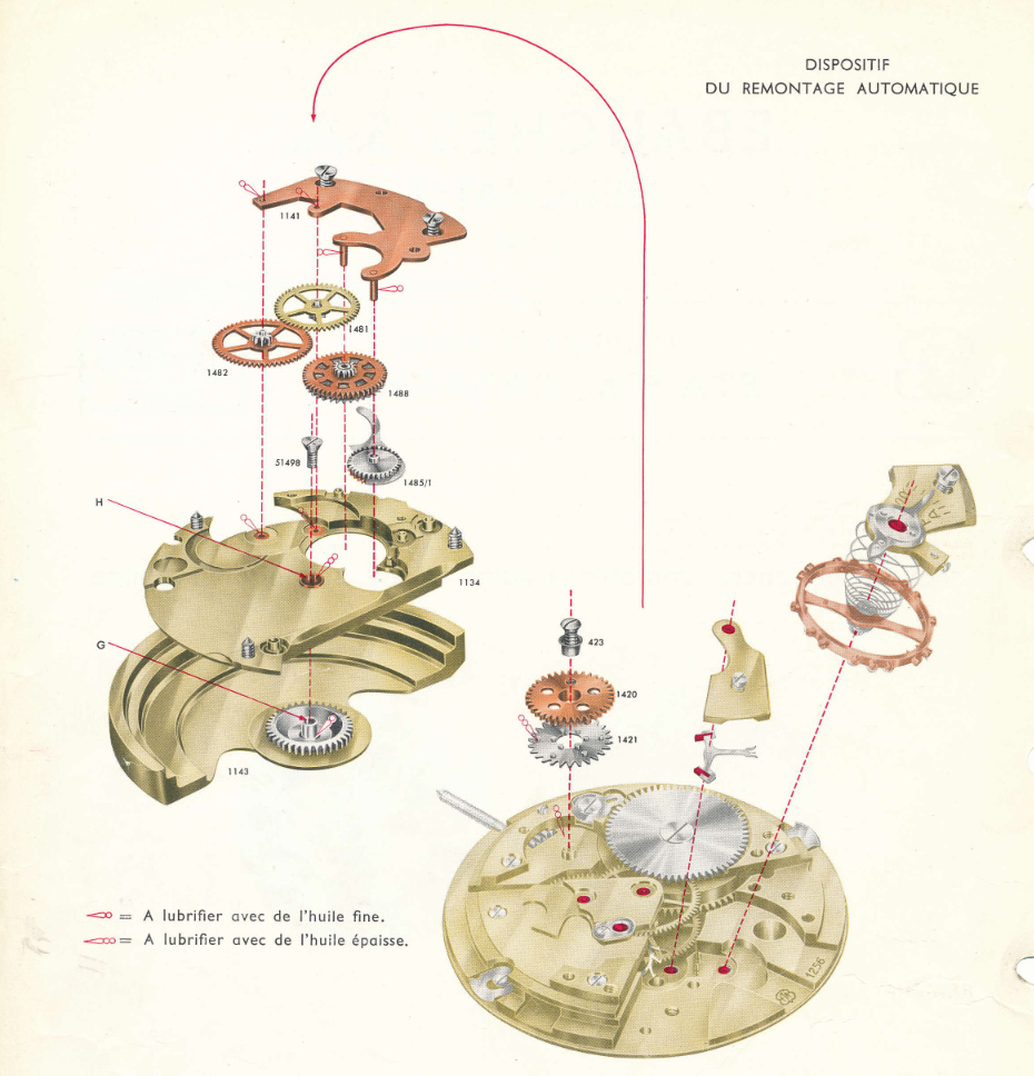

Het is een dokument van vier bladzijden met verder alleen tekst en de afbeeldingen van de onderdelen.
Dit is het:

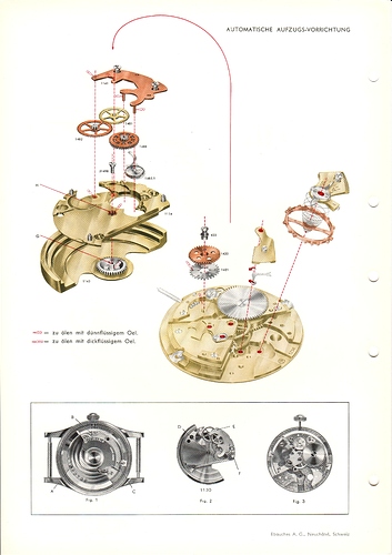

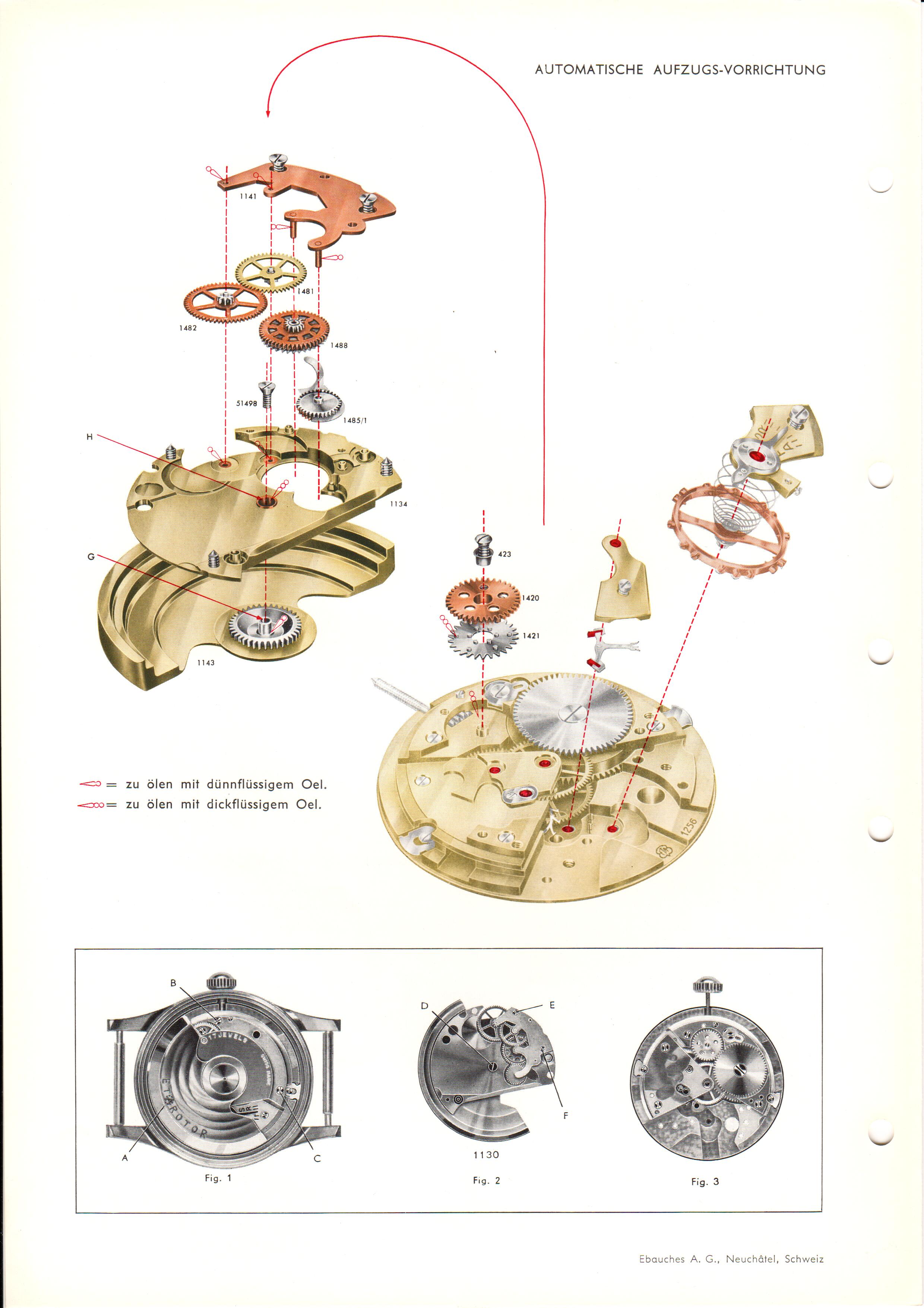

Toevoeging:
Het schijnt dezelfde basis als de ETA 1080 te hebben.
Dat is wat ik nodig had Maurits! Dank!!
