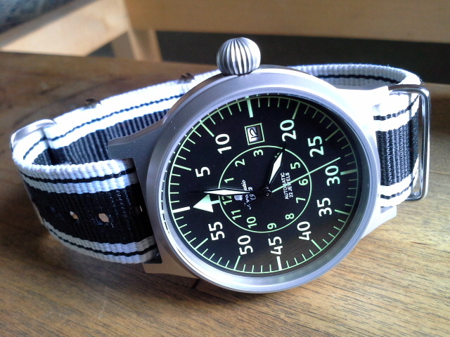

Ik heb deze Aeromatic 1912 ooit nieuw voor € 80,- op de kop getikt
( sale ) andere kleuren nu nog te koop voor tegen de € 100,-
loopt als je hem lang genoeg draagt 5 sec+ pd
De volgende 2 met hetzelfde uurwerk ( automatisch / hacking / handwinden ) lopen respectievelijk 12 sec te traag en 15 sec pd te snel.
je moet bij sommige merken dus maar net geluk hebben of bij te snel lopen misschien proberen te laten demagnetiseren.
