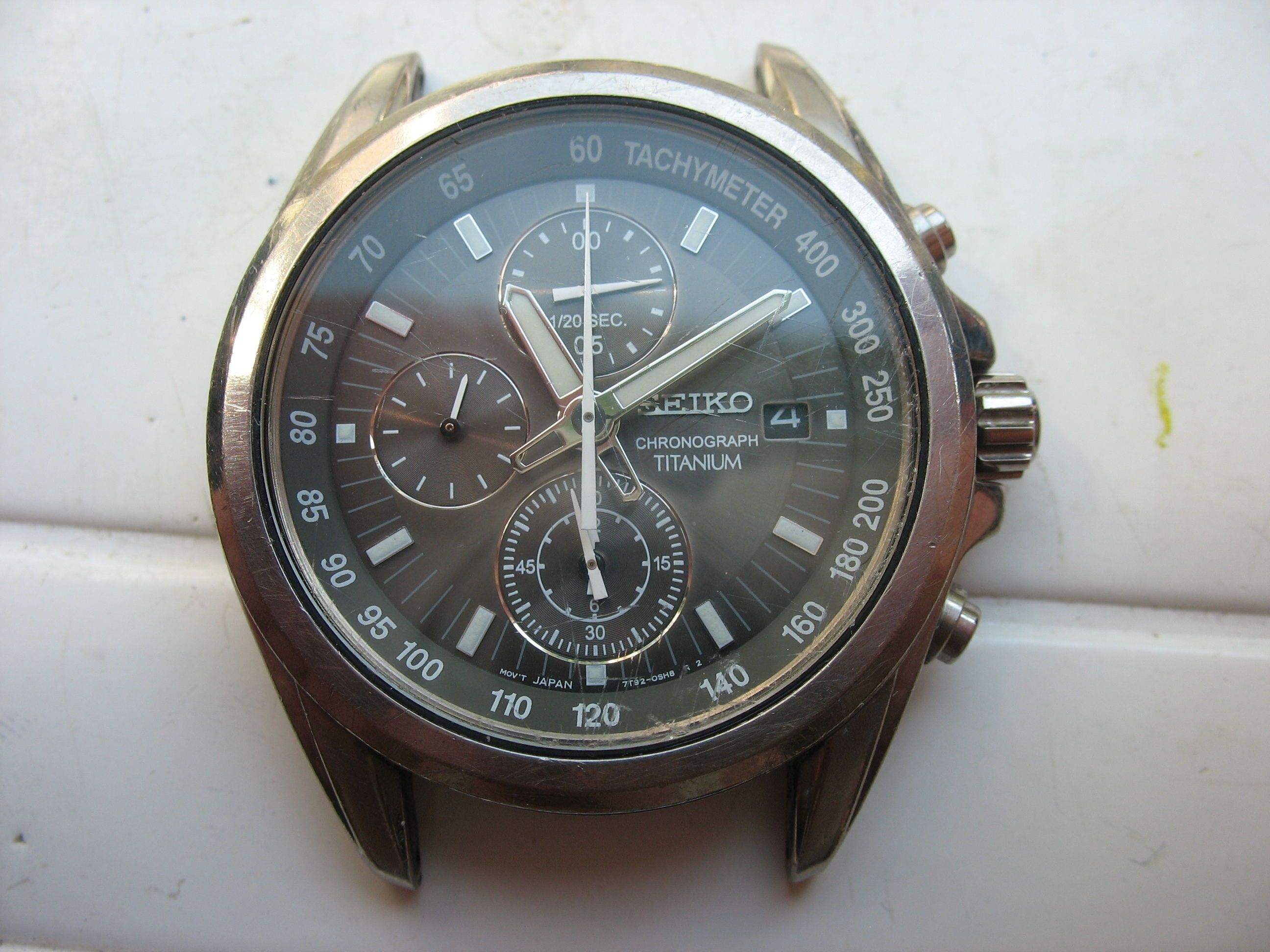

Onlangs kreeg ik een Seiko chrono voor een onderhoudsbeurt.
Het liep niet meer en ook de chrono werkte niet meer.
De tirreteveer was verschoven. Dus de rijd verstellen ging ook niet meer.
Foto sessie.
Dit is het klokje waar het om gaat.

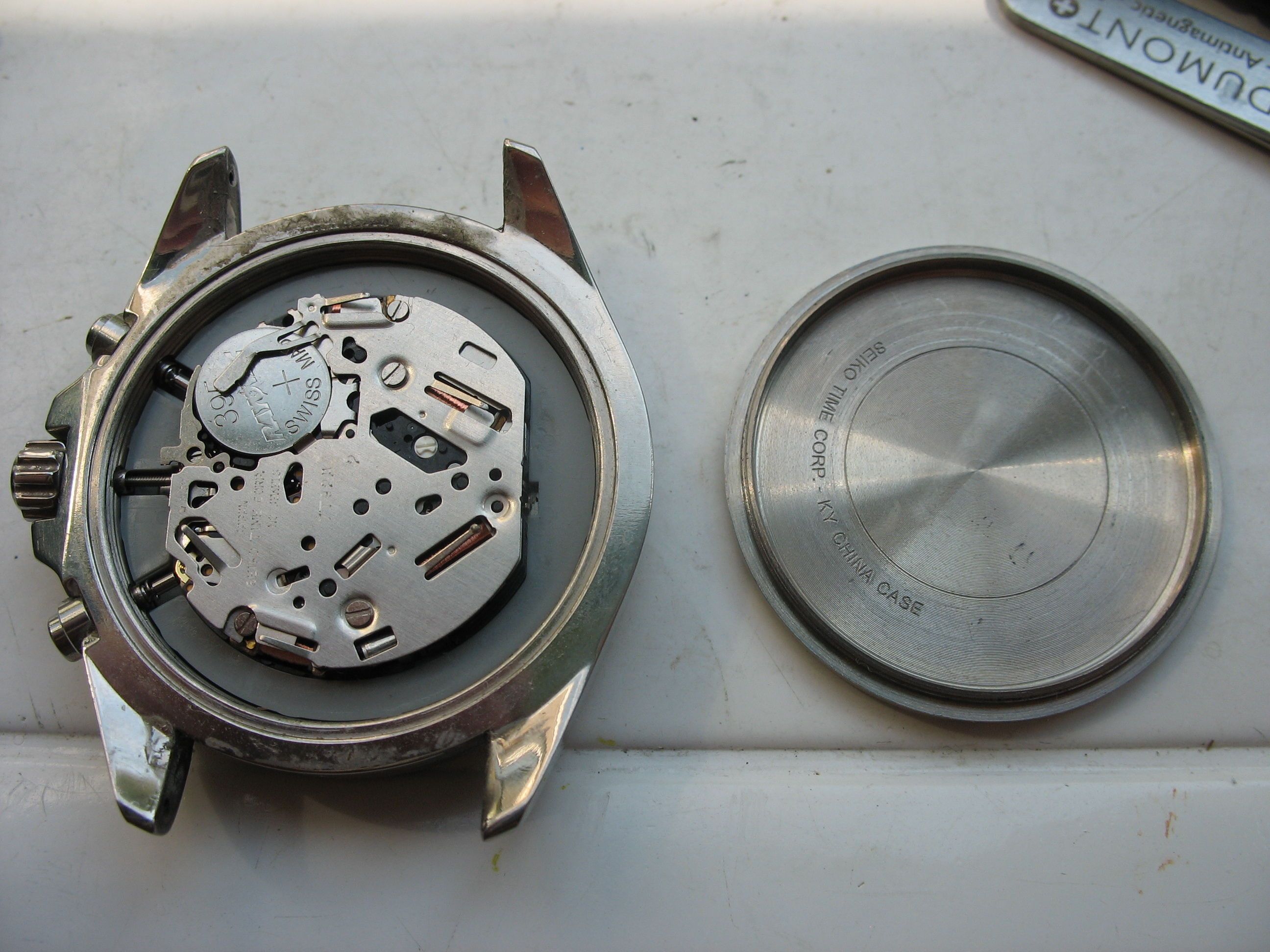

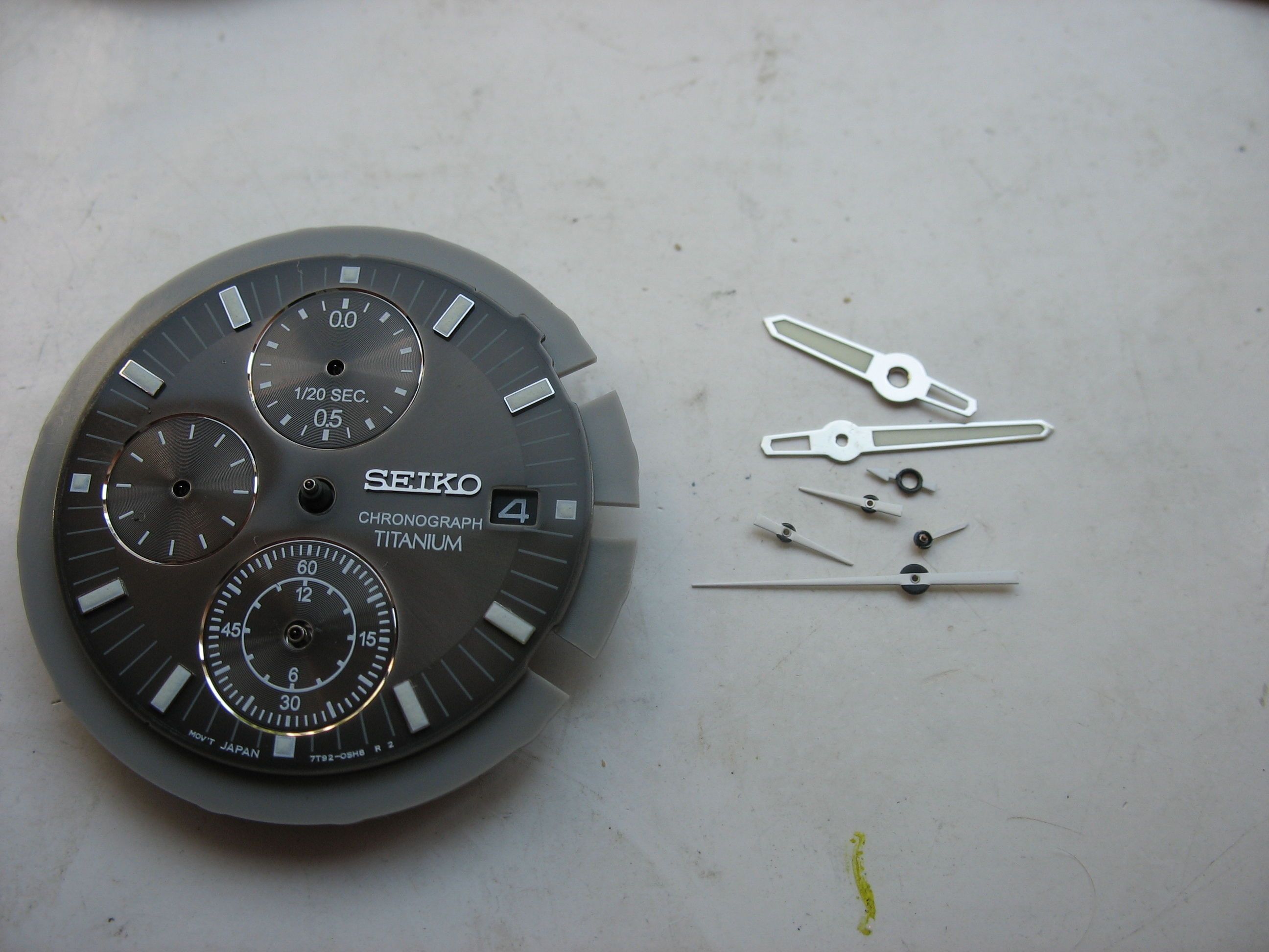

Deksel er af.
Het uurwerk uit de kast en de wijzers verwijderd.

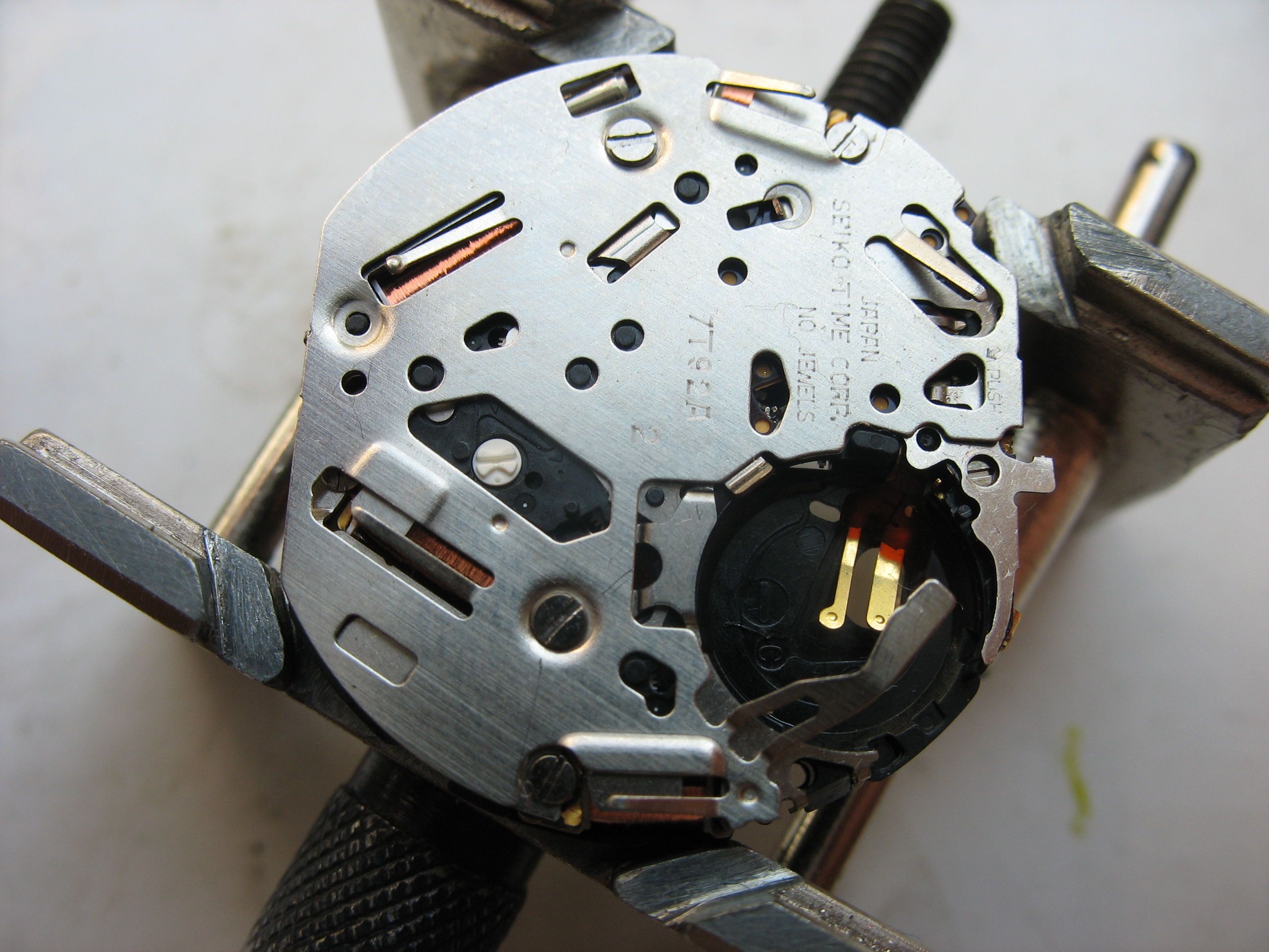

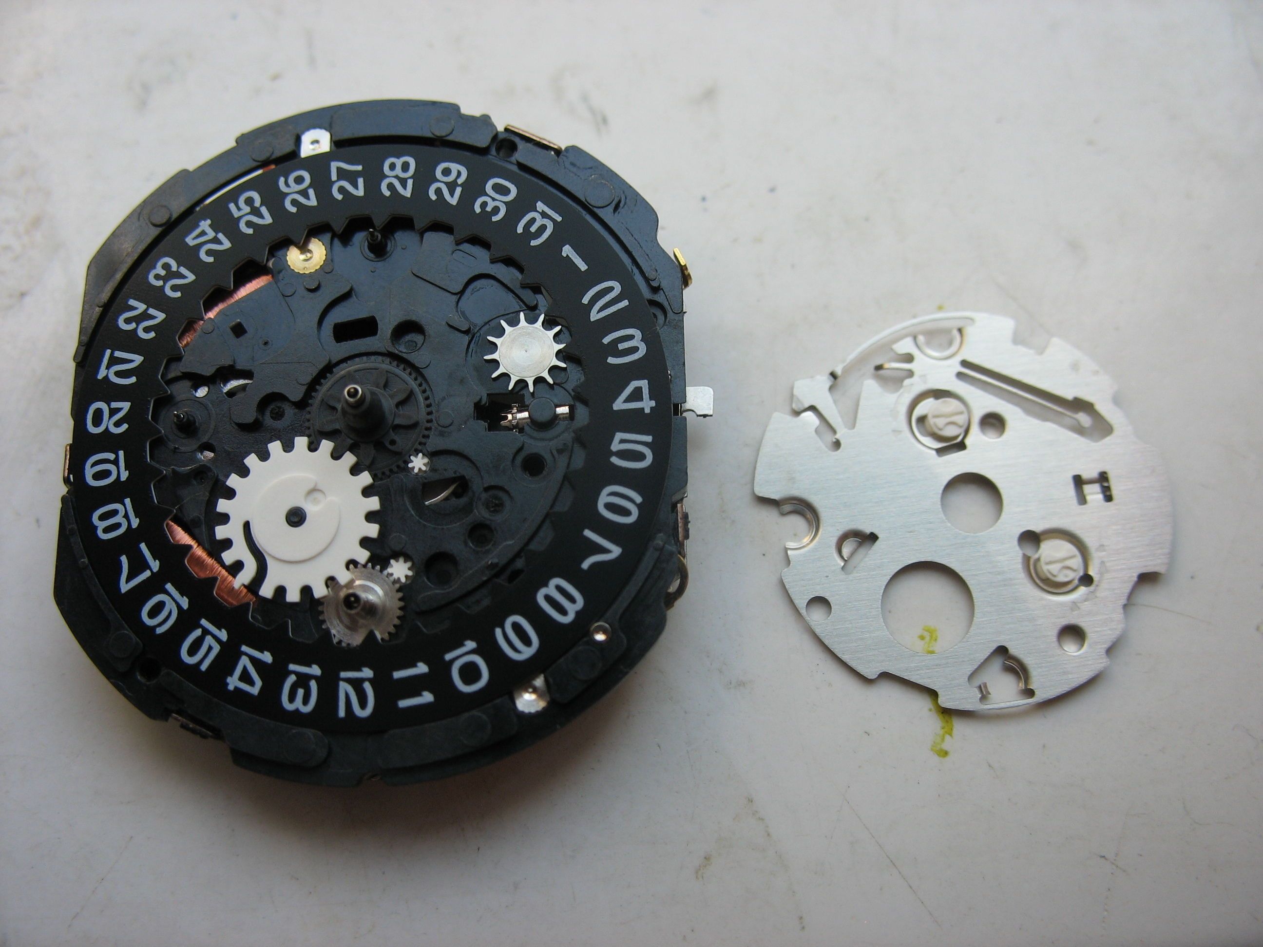

Het plaatje los waarachter zich het datum (links) en het snelverstel systeem voor de datum bevindt.
Omdraaien en een kijkje op de achterkant.

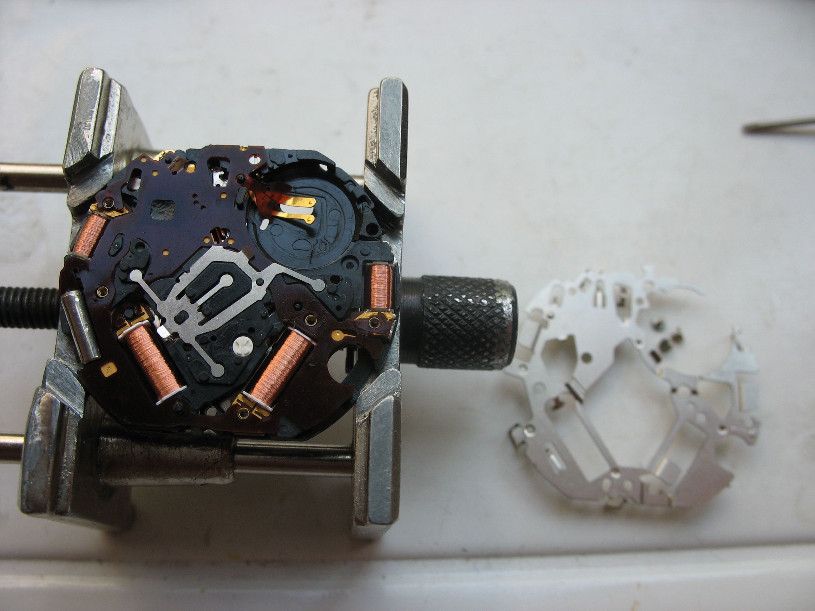

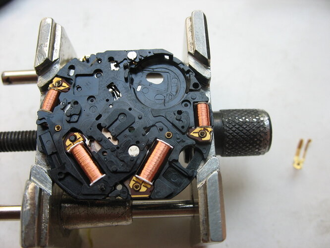

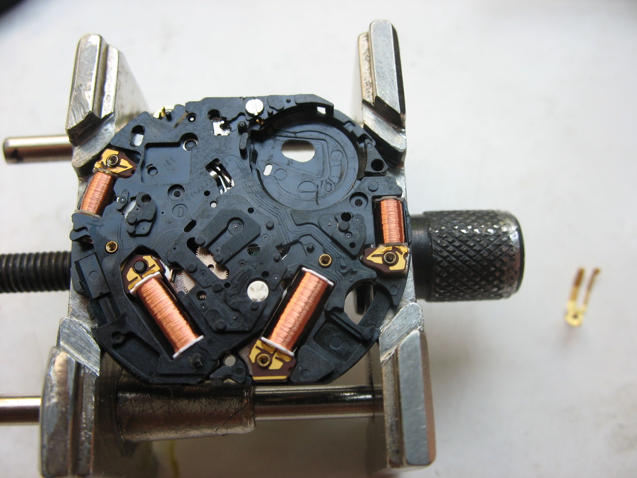

Weer een plaatje verwijderd, nu een kijkje op de vier spoelen

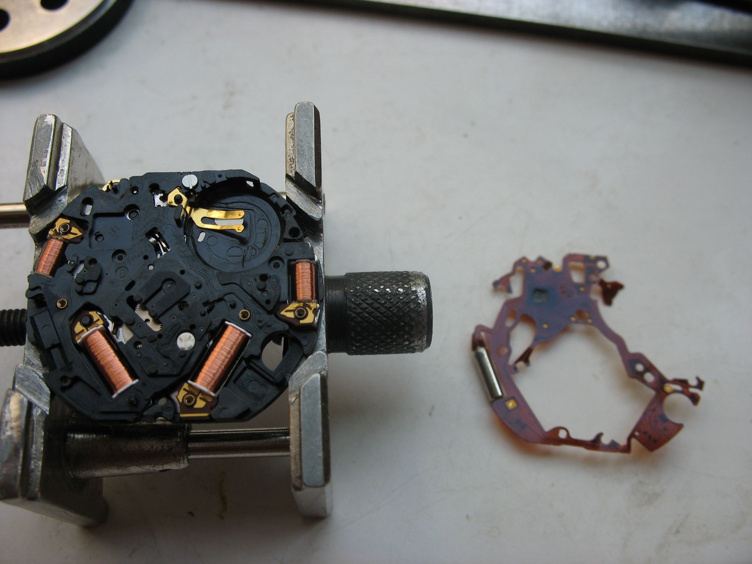

Het electrisch circuit er af.
Ook de connectie voor de batterij los. Dit is de laatste voor de allergrootste stap.

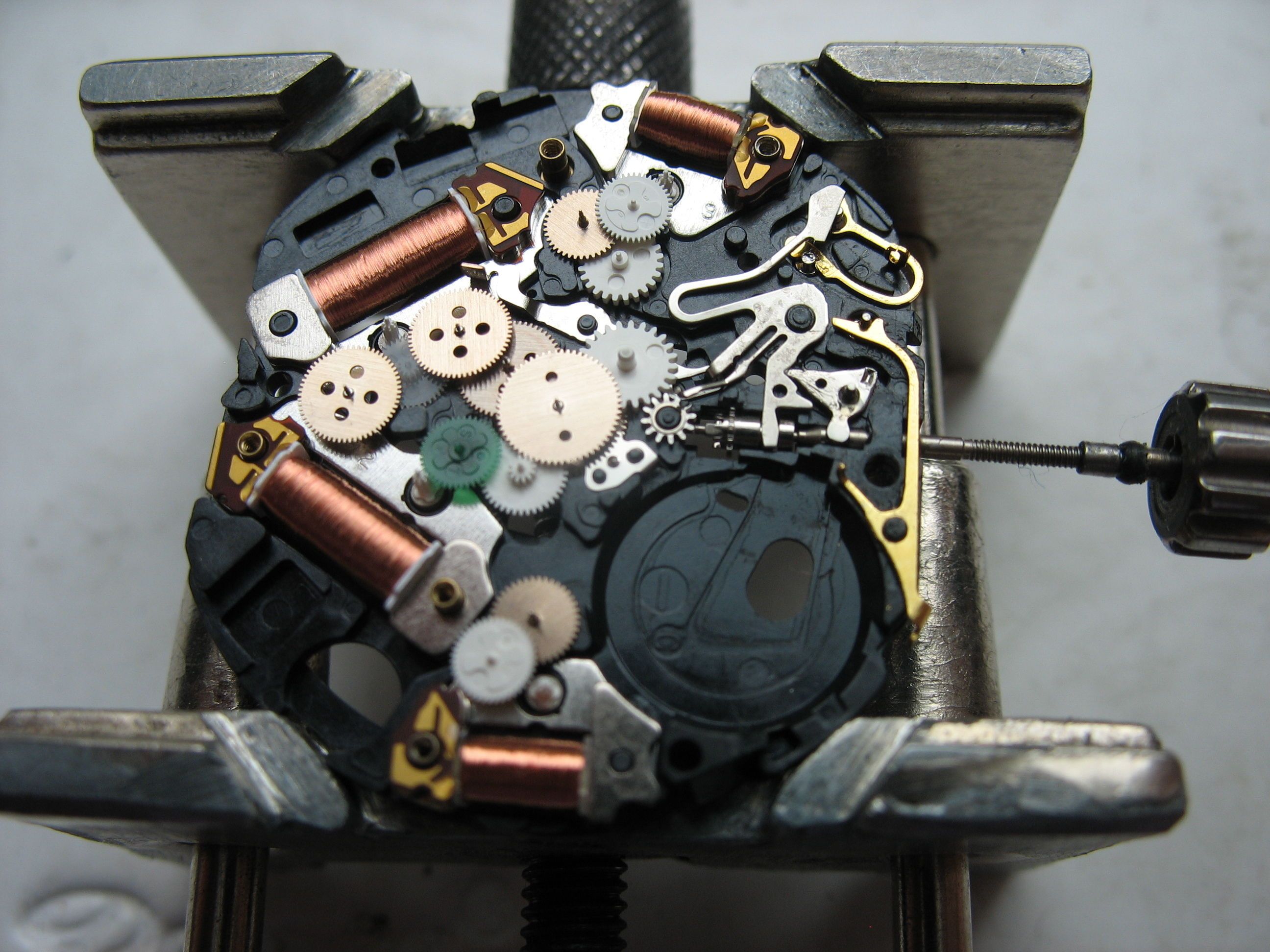

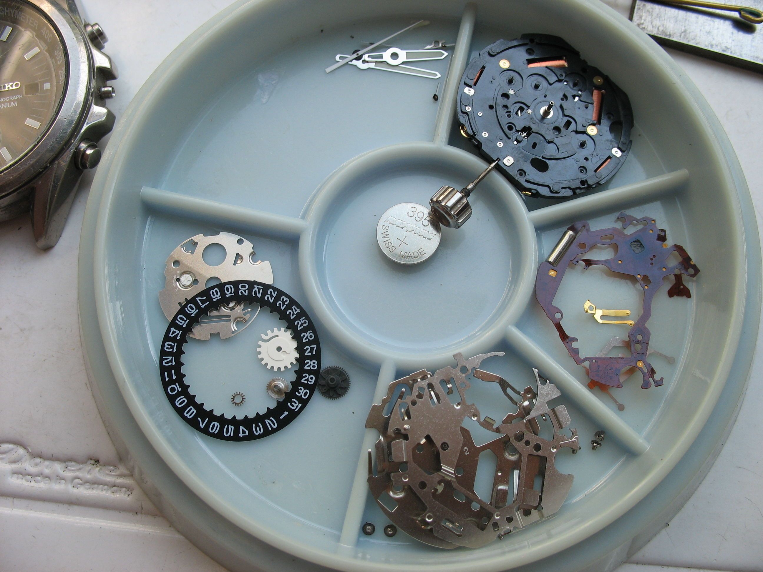

Een overzicht van alle onderdelen. Toch nog maar even nadenken. Laatste stap nemen of niet.
Uiteindelijk ook de platine verwijderd. Een hele serie aan tandwieltje en vier rotors.

Men ziet hier in totaal 15 tandwielen waarvan 7 van metaal plus 4 rotors.
Bij de bovenste pijl de tiretteveer, waarvan de geïntegreerde bascule valt in het renurerad (onderste pijl).
Door een vorige eigenaar waren er al wat schroefjes losgenomen. In elk geval was het schroefje die één en ander rond de opwindstift stevig bij elkaar houdt, te los vastgezet. Daardoor was de bascule uit de renurerad geraakt. Die krijg je er niet weer in zonder alles uit elkaar te nemen.
Rechts op de foto zie je twee goudkleurige onderdelen t.b.v de drukkers (start en reset).
De tirette, het driehoekig onderdeel, de tiretteveer (met vier pootjes) en een hevel voor de hackfunktie.
