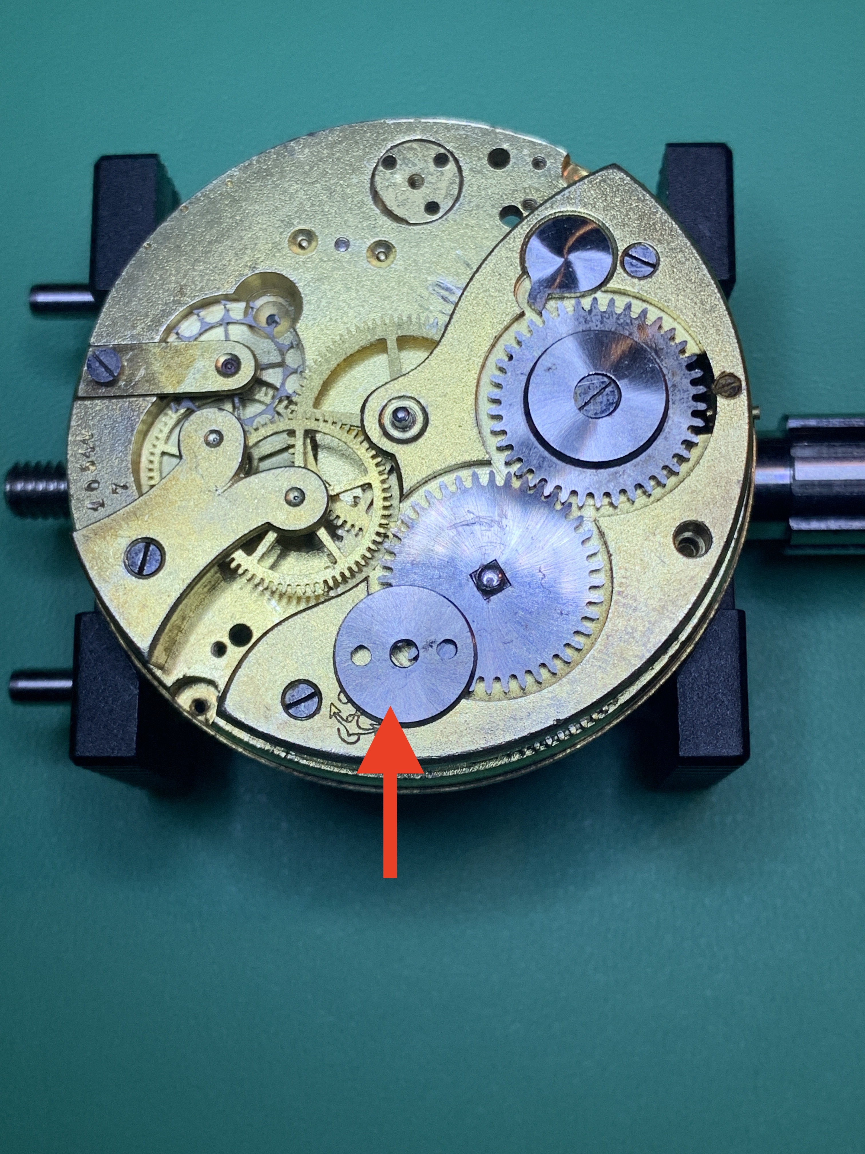

Alweer een beginnersvraag voor jullie.
Ik kan niet meer achterhalen hoe dit rad bevestigd zat op het “ratchet wheel”. Is dat “friction fit” (wat me niet lukt) of doe ik iets volledig verkeerd?

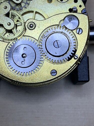

Ik zal ook een foto plaatsen hoe het er oorspronkelijk uit zag.
Peter

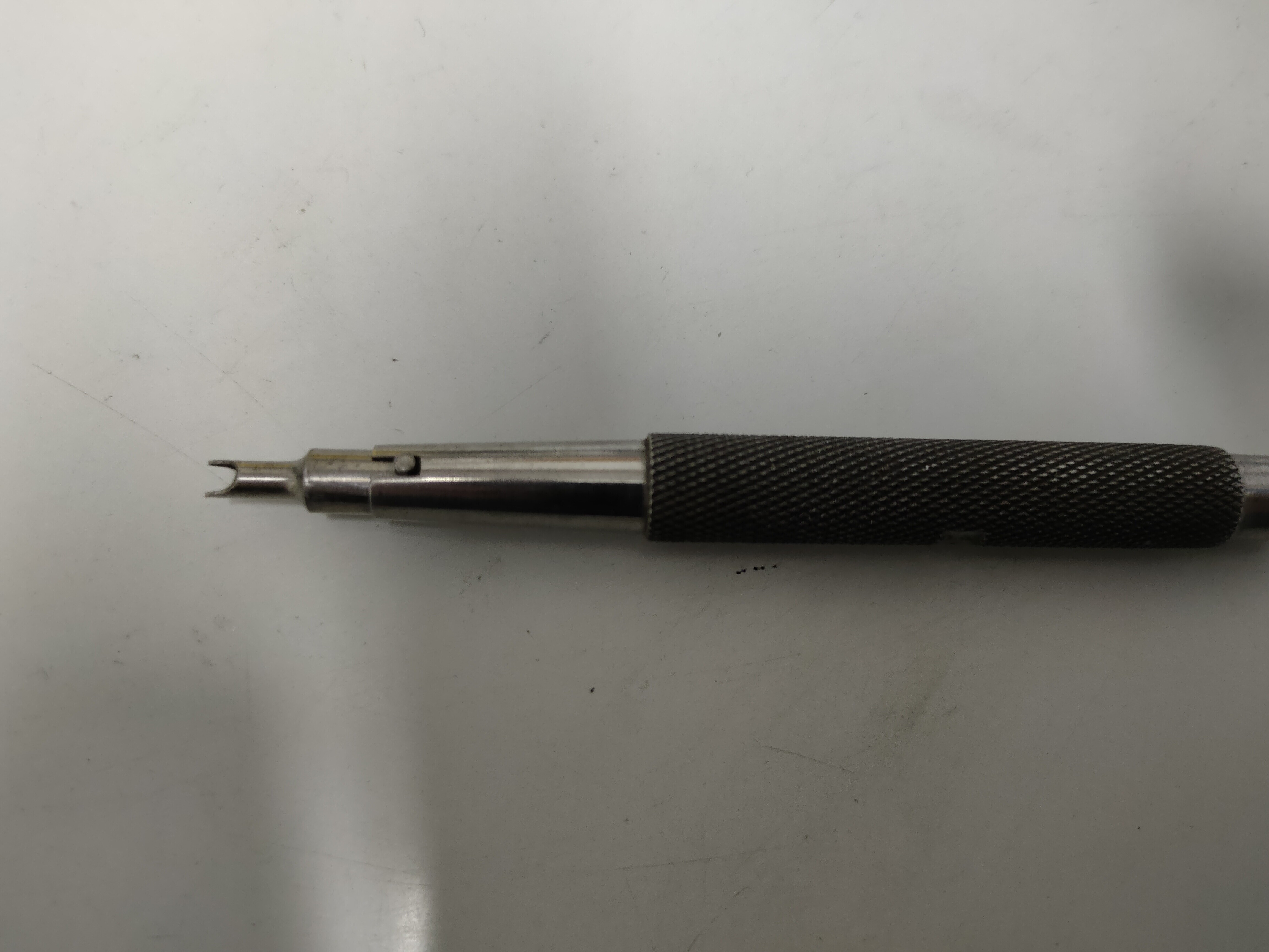

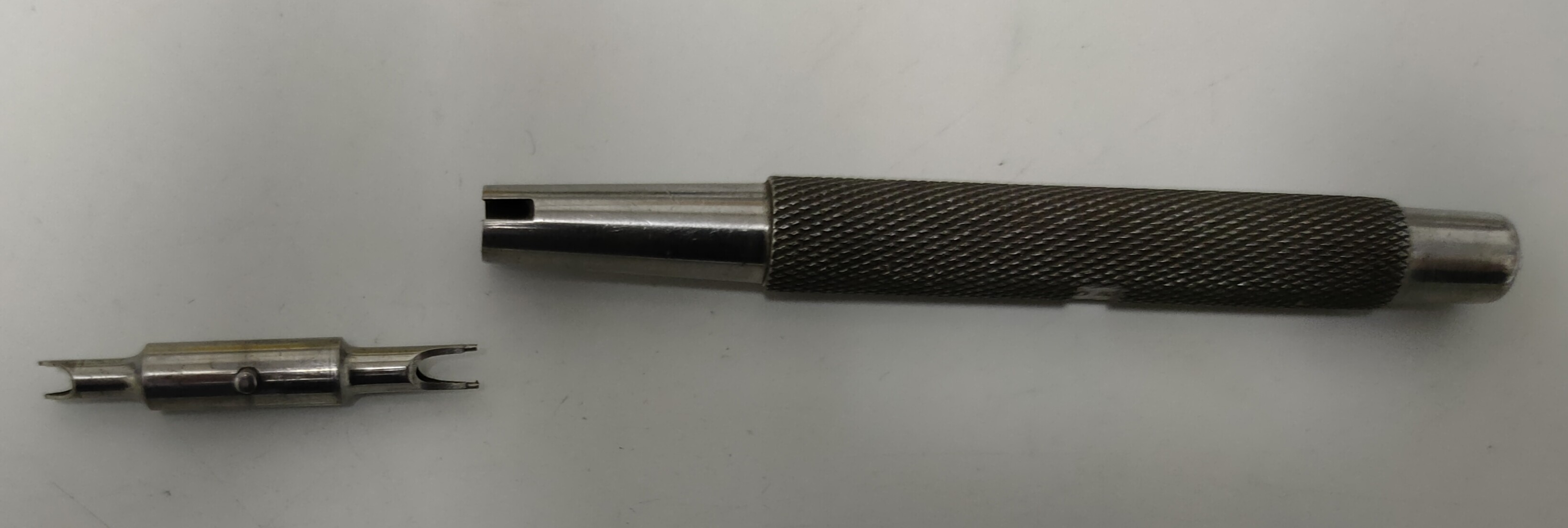

Dat is dit gereedschap zitten twee kanten aan voor verschillende maten
Ik gebruik een pincet ervoor (sorry!!..)
Gebruik dan een oude messing pincet, die zal geen afdrukken of krassen achterlaten
