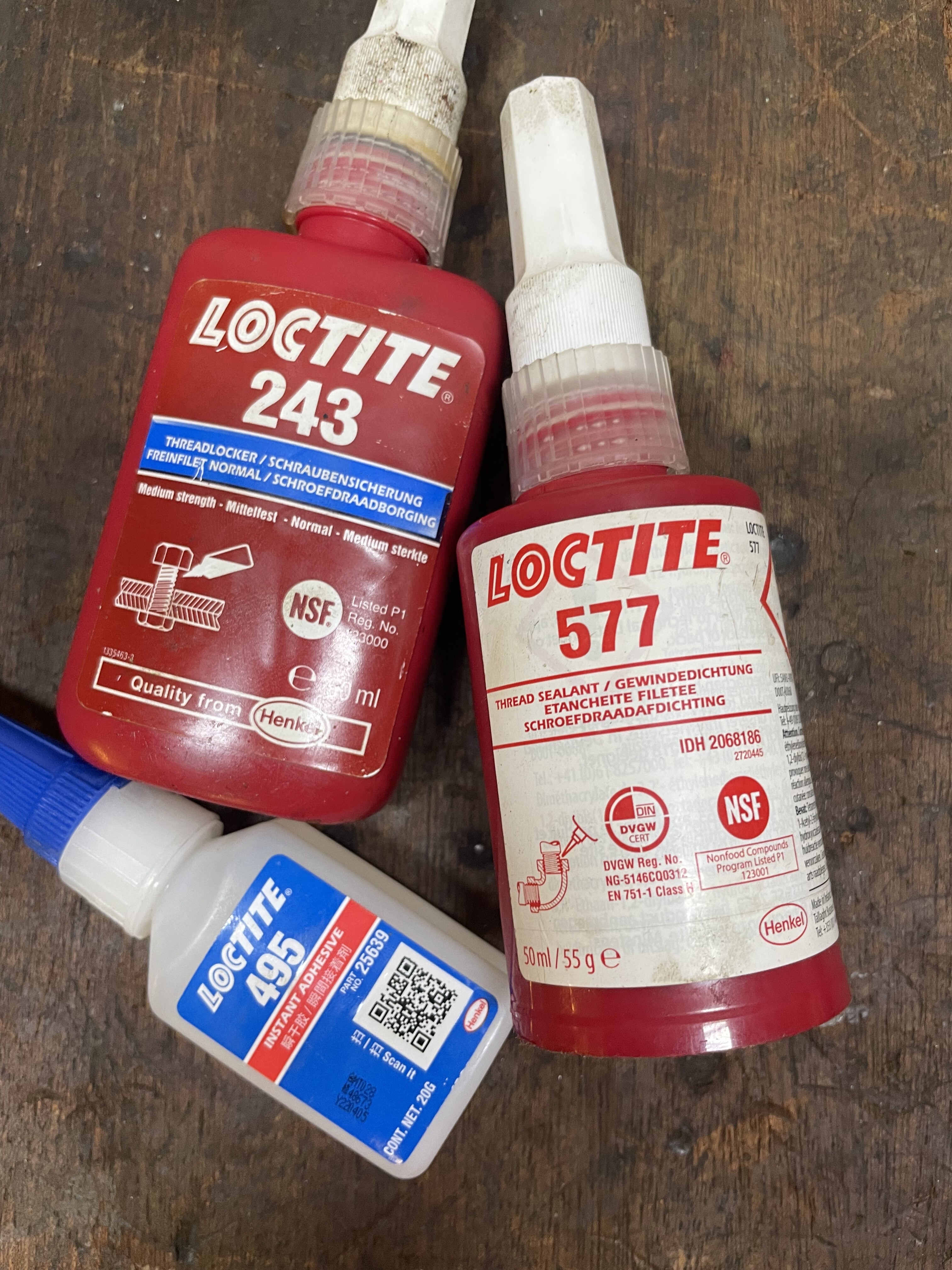

Is zoiets aan te passen, zodat de bezel wat stroever zit? Ja, Locktide ken ik :joy: maar ik wilde het toch eerst anders proberen.

Loctite :face_with_raised_eyebrow:
