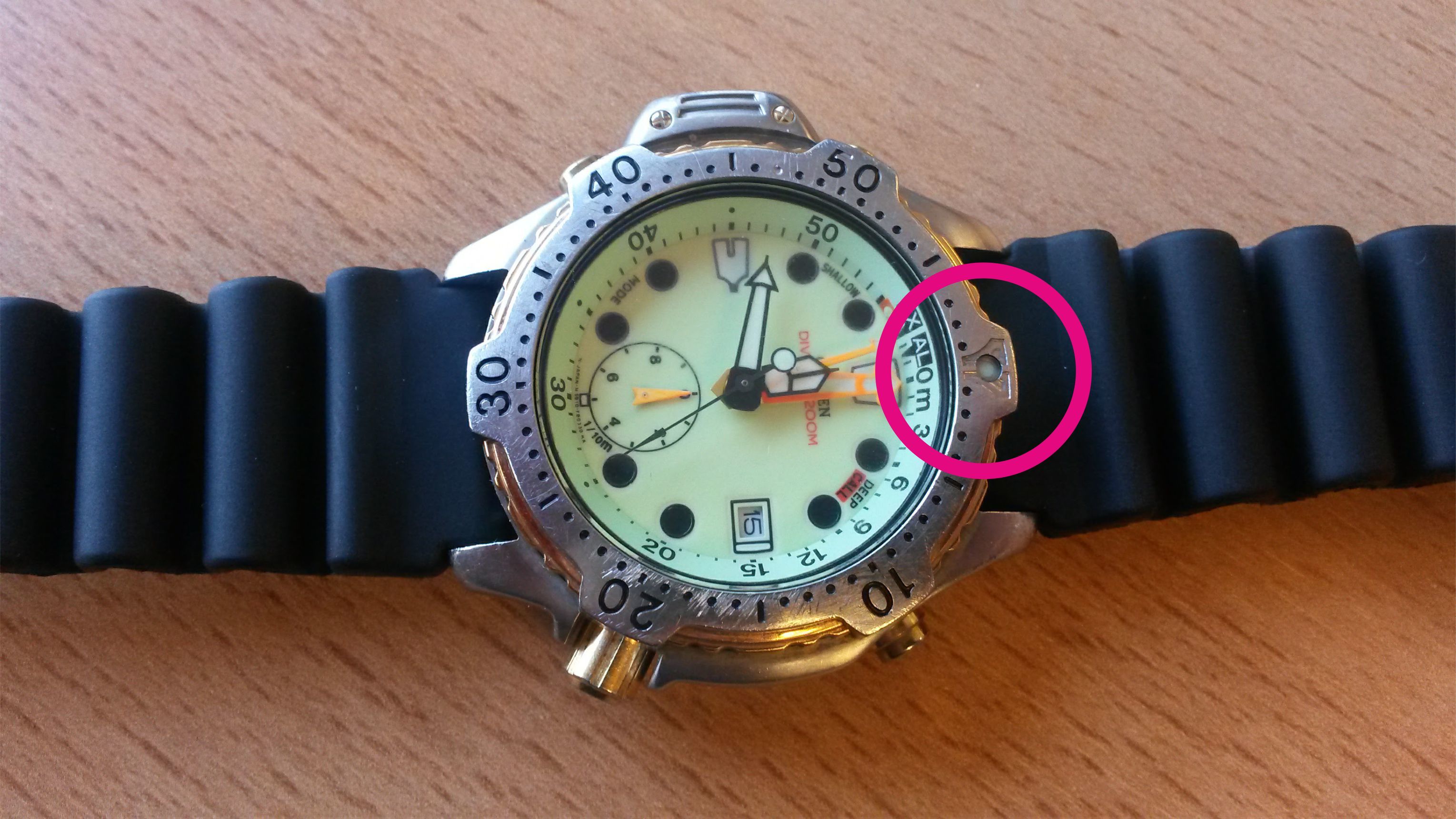

Beste lezer,
Zoals u ziet is het zwarte gedeelte van mijn bezel gesleten. Heeft iemand een tip hoe ik dit weer kan bijwerken?
Alvast bedankt!
P. Adelaar
Beste lezer,
Alvast bedankt!
P. Adelaar
Gewoon opvullenā¦
Goed schoonmaken met een ontvetter (wel uitkijken om de rest niet leeg te maken) en dan met zwarte nagellak heel voorzichtig aantippen. Beetje laten aandragen en dan met zwarte doek het teveel weer wegpoetsen. Desnoods herhalen. Lukt ook bij de 4. Kost 2,50 bij Kruidvat.
Bedankt voor de tip, ik ga het proberen!
