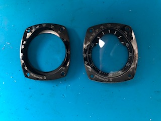

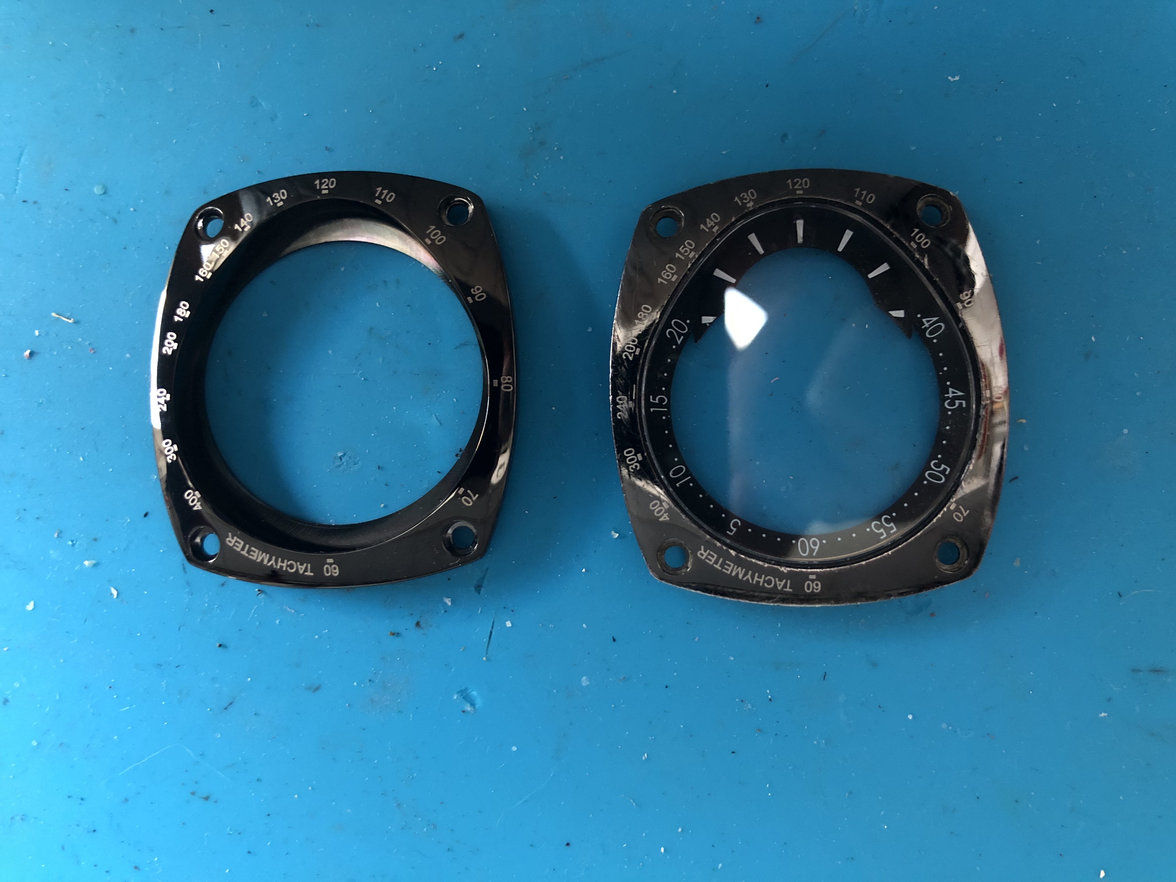

Wie kan mij vertellen waar ik een glas van ee Seiko horloge over kan laten zetten in een nieuwe bezel
plus al het andere gereedschap om hem uit elkaar te halen

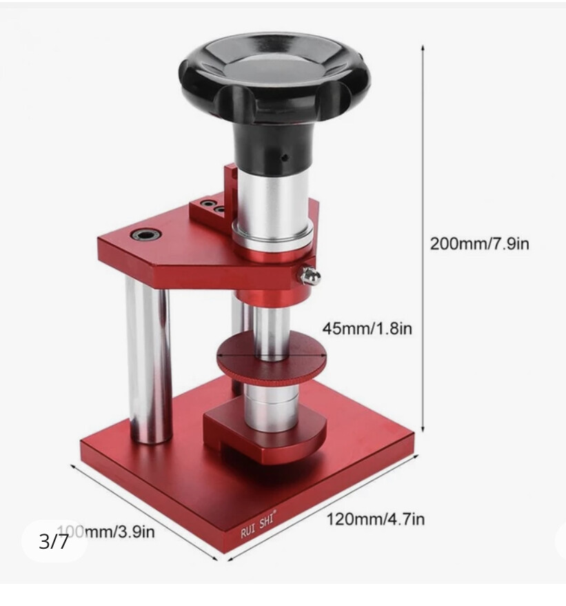

Een redelijk goede goedkope glaspers is dit type:
Al die blauwe knijp persjes is zonde van je geld en enkel bruikbaar om een deksel terug te plaatsen.
Bij jou zit de bezel achter het glas vast tussen de kast en glas.
Die moet je vervolgens eerst overzetten daarna de gasket overzetten en vervolgens het glaasje erin persen.
Niet heel erg moelijk met de pers zoals hierboven om het eruit en erin te krijgen…
Ik bedoelde de chapter ring ipv bezel
Voor iemand die dit nog nooit gedaan heeft niet het meest makkelijke zeker als je ook nog eens een nieuwe glaspakking plaatst in combinatie met deze vorm…
