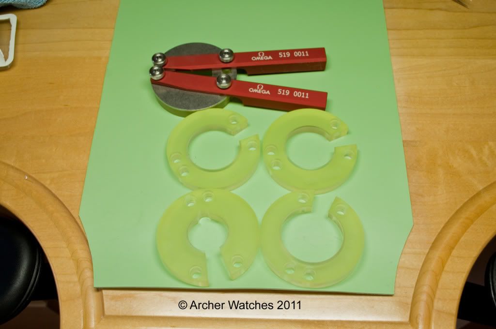

De bezel moet verwijderd worden en dan kan de insert uitgeperst worden, soms gewoon met de vingers anders met een glaspers. Omega Seamaster bezels zijn notoir moeilijk te verwijderen, waar je een Submariner bezel er gewoon kan afwippen met een mesje gebruikt je voor Omega bezels het best een klem. (die je overigens zelf kan maken, de echte zie je hier; http://i248.photobucket.com/albums/gg178/ArcherWatches/Watchmaking/45PO1.jpg)
Typisch Omega om speciale tooltjes te gebruiken overigens. Never again plaats ik een vintage Mark II glas zelf nog :stuck_out_tongue:
