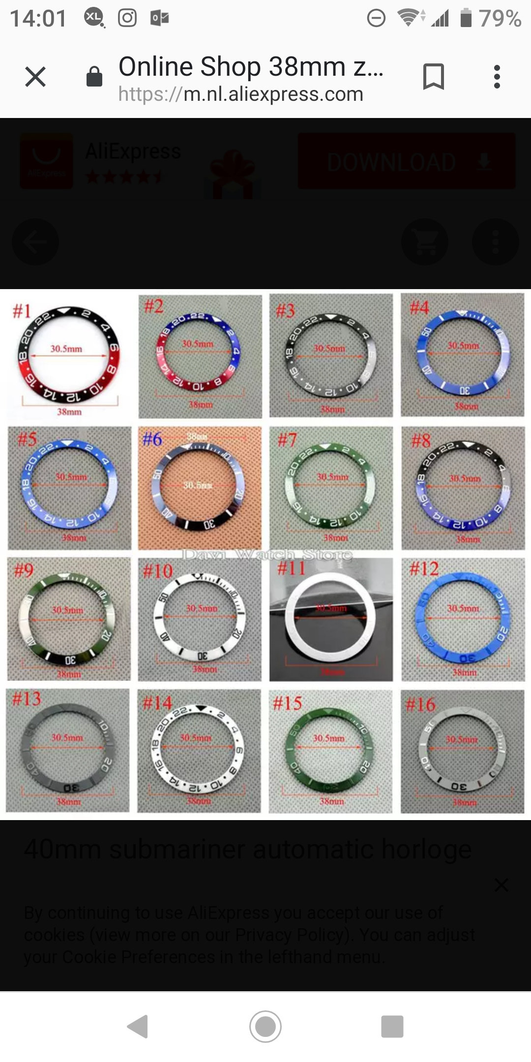

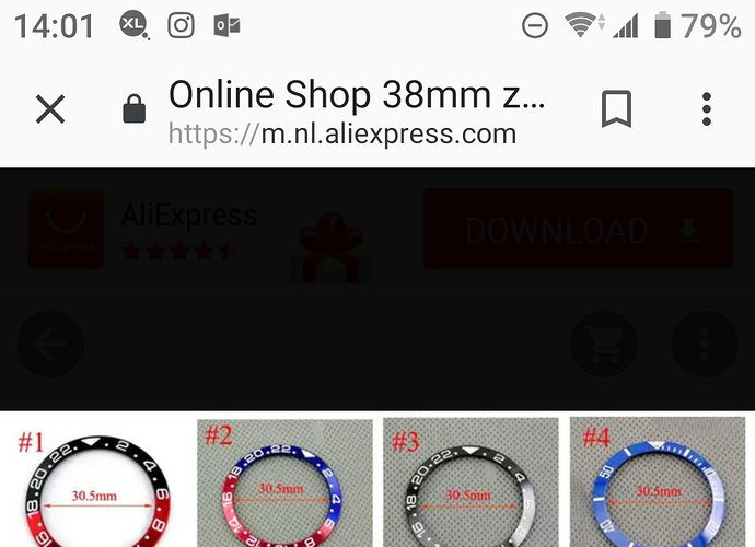

Ik zie op 't net o.a bij Ali wel eens bezel inserts voorbij komen.
Er staan dan ook maten bij maar wat is de maat die ik nodig heb voor mijn SKX, heb zelf geen schuifmaat.
Alvast bedankt voor de moeite :+1:
Brrr… Ik zou wat meer uitgeven en elders kopen
Ik zou deze ook niet kopen. Past waarschijnlijk net niet. Ik heb goede ervaringen met de bezels van DLW, passen perfect en een echte upgrade voor je SKX!
Heb het nog nooit gedaan en wil dus eerst met een goedkoop ding klooien voordat ik een dure insert verpest.
Maar die maten kloppen dus niet voor de SKX
Nee daar zou ik niet op vertrouwen.

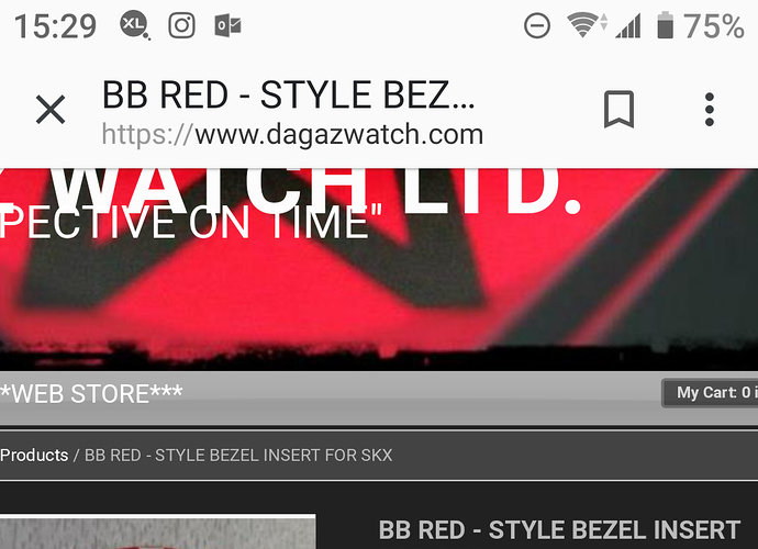

Wat je ook kan doen is een goedkope aluminium bezel kiezen die goed past. Met deze heb ik ook goede ervaring:
https://www.dagazwatch.com/apps/webstore/search?utf8=✓&sort=&query=skx+

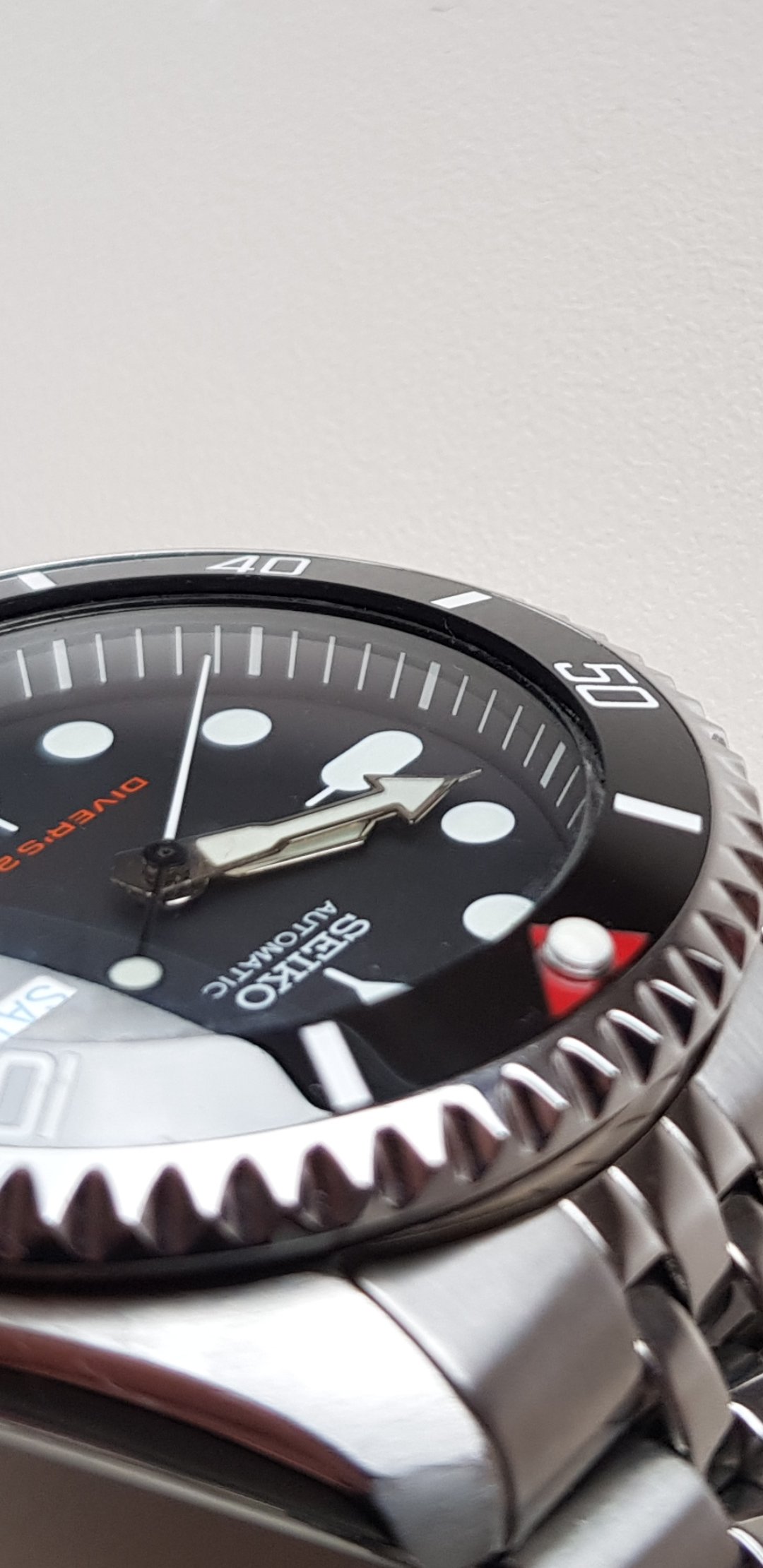

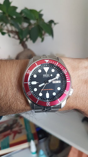

Deze bedoel ik
Die is wel heel mooi geworden :star_struck:

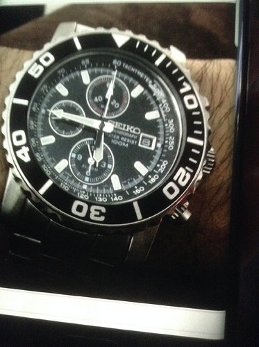

Dat is deze:
Als je interesse hebt, mag je 'm wel overnemen. Ik heb nu meer inserts dan bezels dus ik moet maar een keer schoon schip maken. Zit dan alleen geen plakring meer op. Stuur maar een privébericht als je interesse hebt!
Nein! Maar volgens mij biedt @Ascarileo je een mooie deal aan :sunglasses:
Heel gaaf zo…
