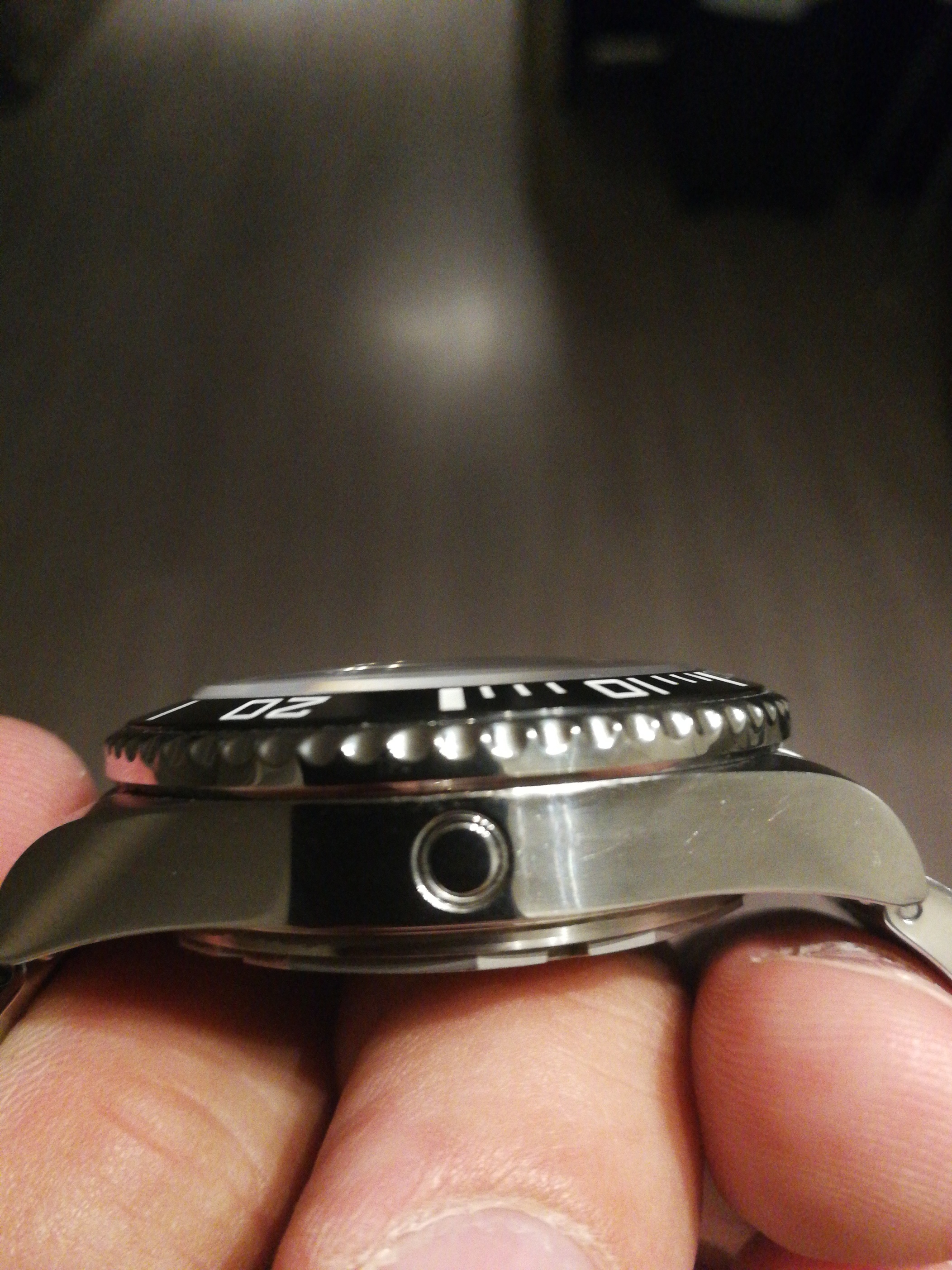

Ik merkte net dat de bezel op mijn Davosa scheef lijkt te staan. Het glas lijkt aan de bovenkant meer uit te steken boven de bezel dan aan de onderkant. Iemand enig idee wat er aan de hand is en hoe ik dat kan oplossen?
Zo te zien ‘staat’ de duikring tov. de kast gewoon recht en is het je glaasje, wat er scheef inzit. Maar ik kan het mishebben. Weet ook niet hoe te herstellen, dus eigenlijk een best wel nutteloze reactie dit

Lijkt me idd het glas wat er niet recht in zit.
Even onder een glazenpers dan moet het wel goedkomen

Meestal als het glas er eenmaal scheef ingeperst is dan is de glaspakking beschadigd en zit er een verdikking in de pakking waardoor het glas daar omhoog blijft staan.
Als dat het geval is dan zal er een nieuwe pakking in moeten om het glas er goed in te persen.
Floris heeft helemaal gelijk, onder de glazen pers even dieper perzen zal het pakking materiaal verder op laten krullen en zichtbaar worden aan een zijde. In het ergste geval versplintert het glas…

Hoe is dit ontstaan is mijn vraag, zo geleverd door Davosa dan retour voor garantie. Is het horloge ergens gerepareerd dan daar naar terug gaan. Nieuwe glaspakking erin en juist ondersteunen bij opzetten van glas.
Is gewoon slordig werk
Geen idee. Ik heb het horloge tweedehands via het forum overgenomen en ik merkte dat de bezel op een gegeven moment niet goed draaide, dan weer wel dan weer niet. En toen keek ik eens goed naar het glas en zag ik dit. Ik weet niet of dit al aan de hand was toen in het horloge kocht of dat het probleem later is ontstaan.
Kan eigenlijk niet later ontstaan zijn, het glas moet er normaal met behoorlijk veel kracht ingeperst worden.
Kan alleen het volgende uitdenken: glas is er een keer uit geweest of vervangen en men heeft de pakking niet vervangen, bij grote onderdruk zou het dan iets omhoog gekomen kunnen zijn.

Het komt ook wel eens voor dat als je het glas net perst (met glas pakking) het glas iets terug komt. Ik check altijd later nog even en pers na. Kan goed zijn dat dat hier gebeurt is.
De pakkingen verouderen ook en worden nogal eens vervangen als het horloge weer waterdicht wordt gemaakt.
Even niet goed oppassen bij het inpersen en hij zit scheef.
Ik zou sowieso een nieuwe pakking laten monteren en het glas opnieuw laten inpersen.
Dit zou ook af-fabriek kunnen zijn. Ik heb al vaker horloges gehad waarbij nieuw uit de verpakking het glas scheef in de kast zat.
