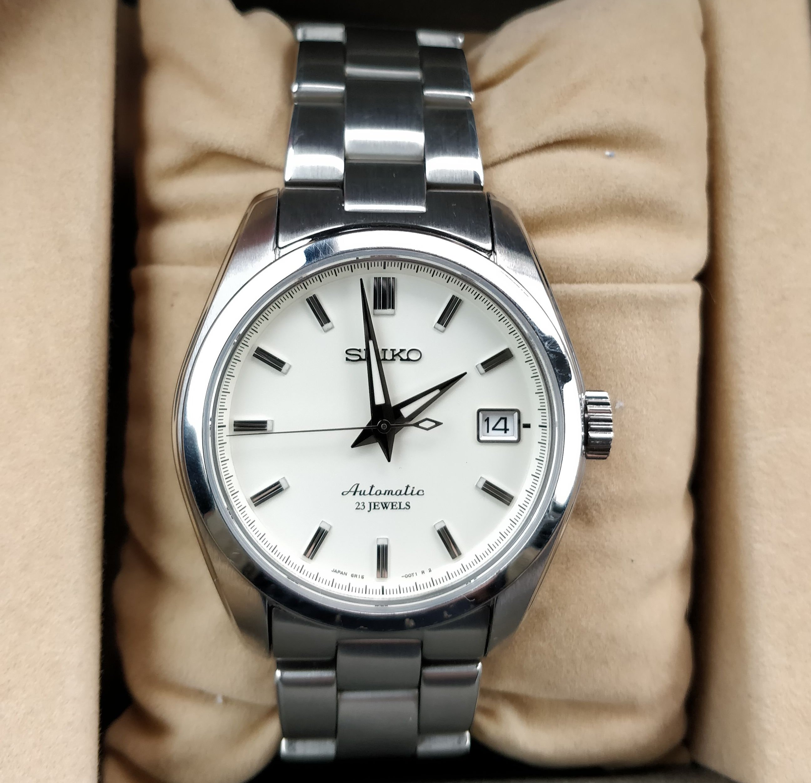

Recent een SARB035 overgenomen waar, zoals verwacht, fijne krasjes op de bezel zitten. Het is niet overkomelijk maar ik ben toch eens opzoek gegaan of dit zelf weg te polijsten is.
Ik kom dan bij cape Cod doekjes uit als je niet met pasta en een machine aan de slag wilt.
Waar ik alleen niet achter kom of bij het gebruik van een polijstdoek ook de matte delen en het glas afgeplakt moeten of loopt het niet zo een vaart?
En moet je met de vorm mee poetsen of gewoon boenen?
Fototje ter illustratie;
Overige tips zijn natuurlijk welkom! :+1:
Zelf paar keer cape cod gebruikt.
De geborstelde delen goed afplakken, glaasje afplakken en you are good to go!
Als je zoeits gaat doen wel lekker de tijd nemen en niet gehaast gaan werken.
Oh en goed je horloge wassen , warm water en eerst spoelen en dan rustig schoon borstelen, de doekjes zijn gedipt in heel fijn materiaal en dat wil je niet tussen je schakels hebben zitten.
Zorg dat je een schone werkplek hebt. 1 vuiltje tussen je doekje en de kast en je hebt een kras te pakken. Ik heb het één keer gedaan en heb toen eerst het horloge goed schoon en droog gemaakt.
Ik heb toen niks afgeplakt, ben ik te lui voor😅
