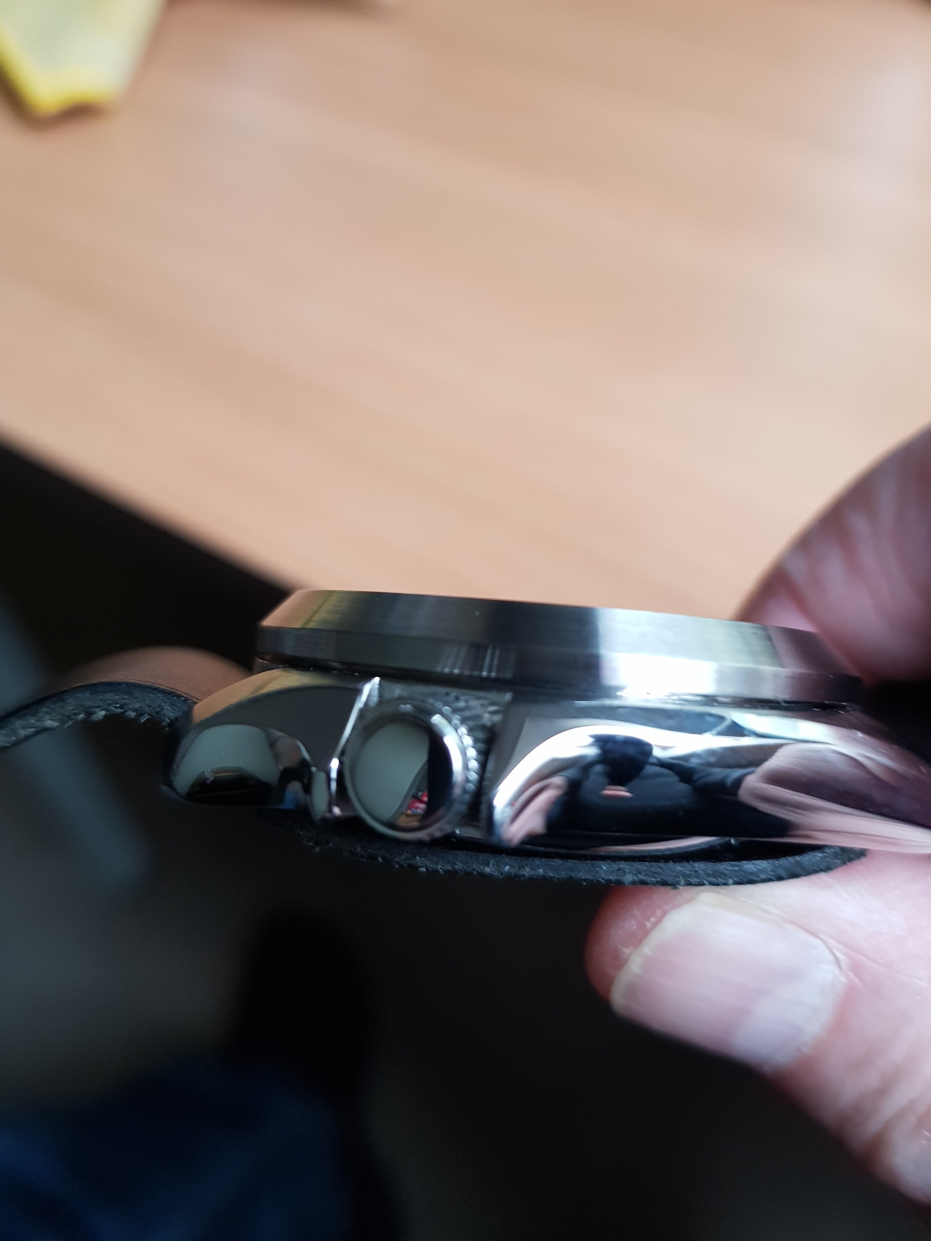

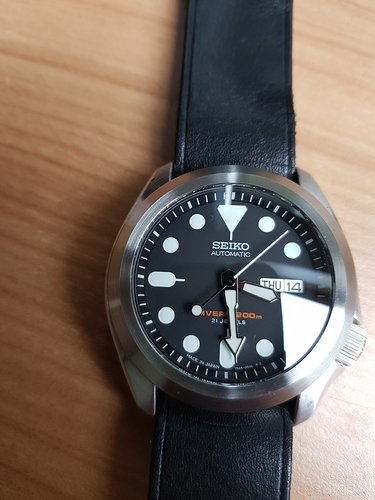

Ik ben vandaag aan het modden geslagen en heb ,vind ik, een leuke bezel gevonden.
,Zie foto.

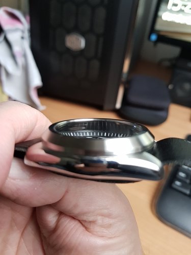

Maar ik ben niet helemaal tevreden.
Dit komt doordat ik de bezel niet helemaal op de kast krijg.
Kan dit zijn omdat ik een double domed saffier glaasje heb?
Ik heb het met een glass press geprobeerd maar ik durf ook niet echt kracht te zetten …misschien breek ik wat haha.
Alvast bedankt voor de moeite en met vriendelijke groet Tom

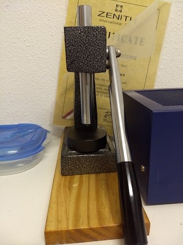

En anders gewoon een grotere pers pakken gaat alles vast of stuk

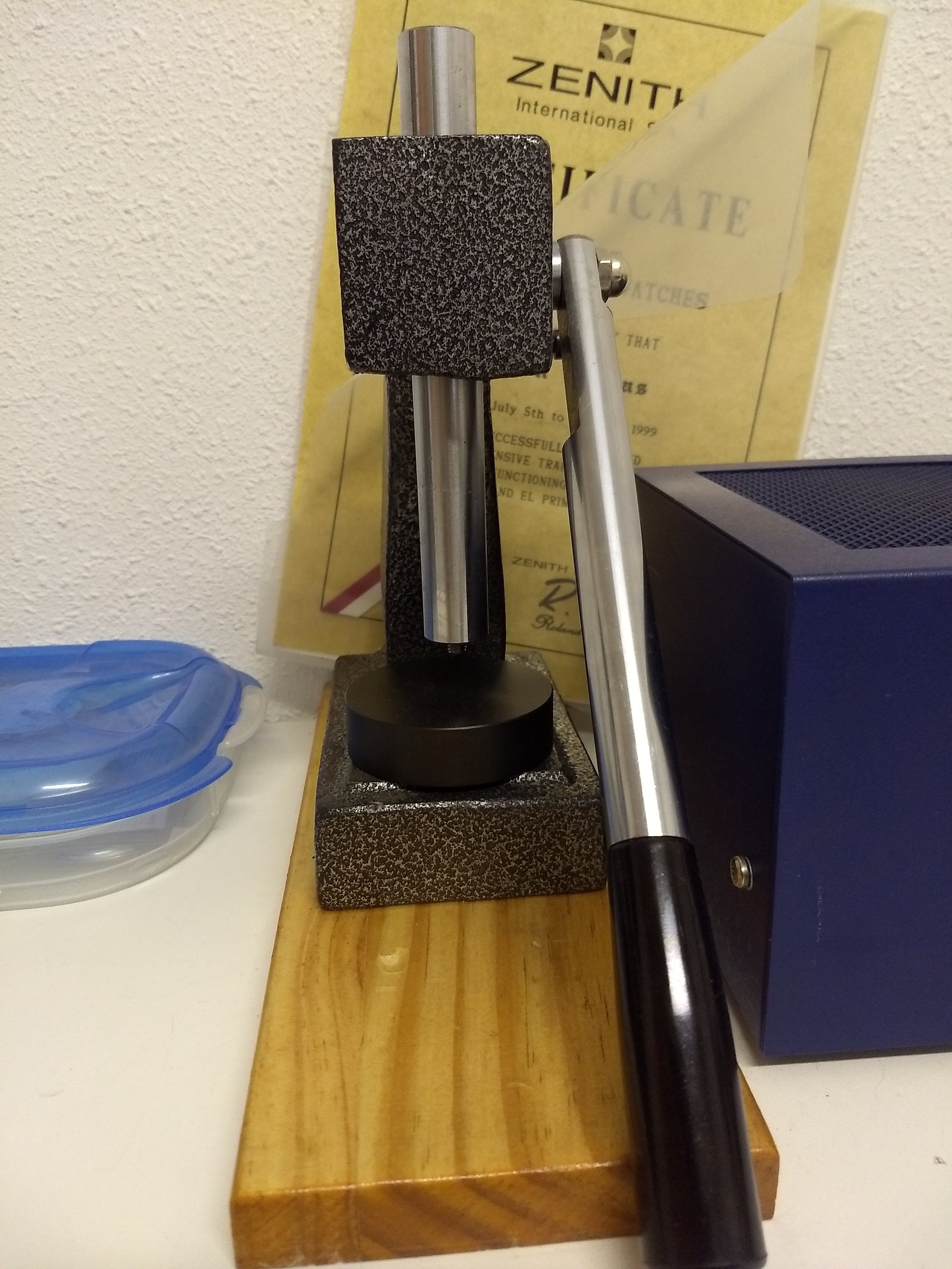

Dit is mijn zwaarste pers daar lukt het altijd wel mee😁

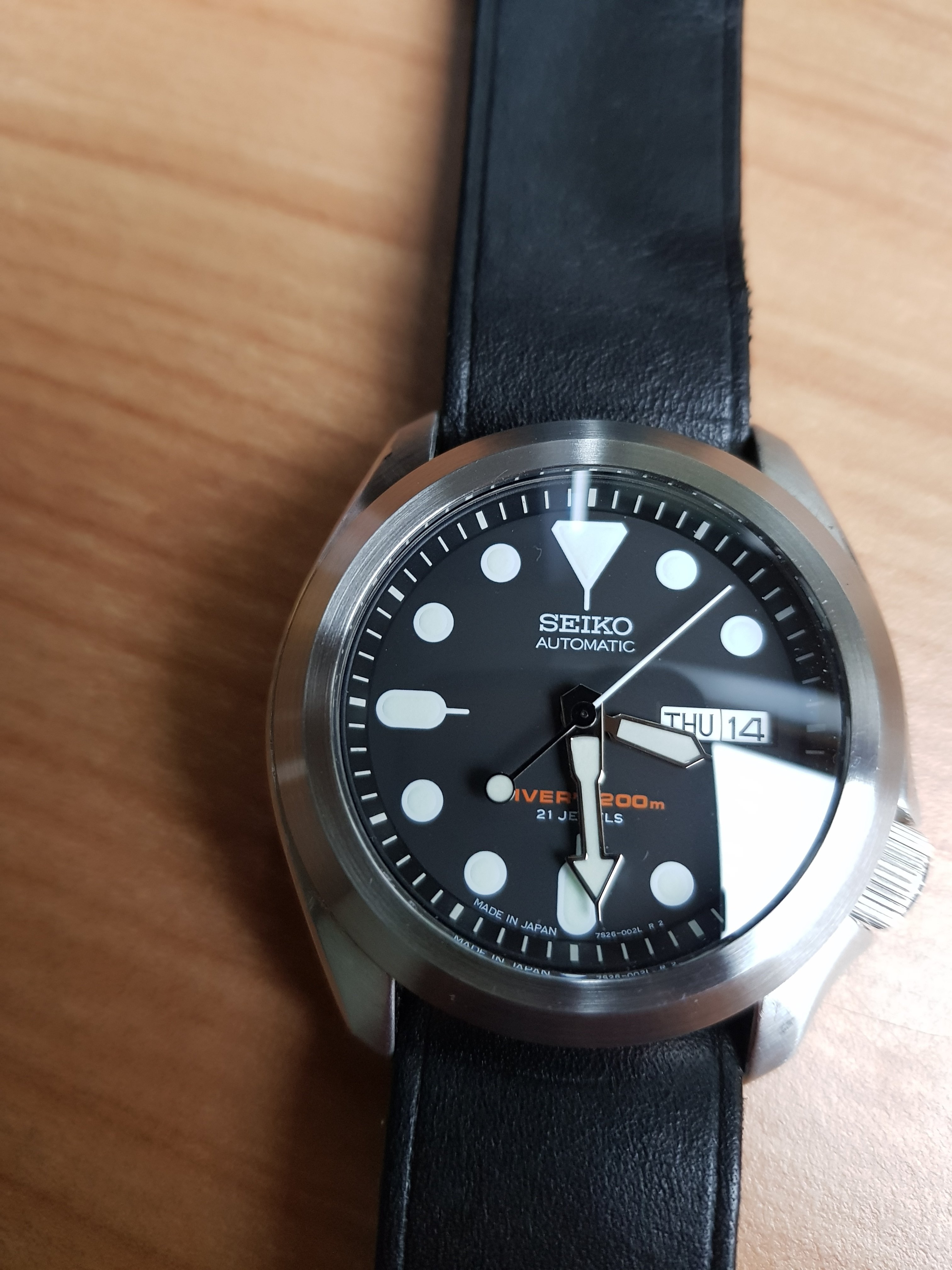

Bedankt voor alle tips…
Het is gelukt met inderdaad de nodige force.
Waar een horlogehamertje al niet goed voor is.

Welk merk press is dat?
Weet niet heb hem bij Alma besteld doet het erg goed zeker als je de Bergeon 5500 gewend ben daar kom je nog wel eens kracht te kort ( die heb ik ook nog en de stempels kun je uitwisselen)
