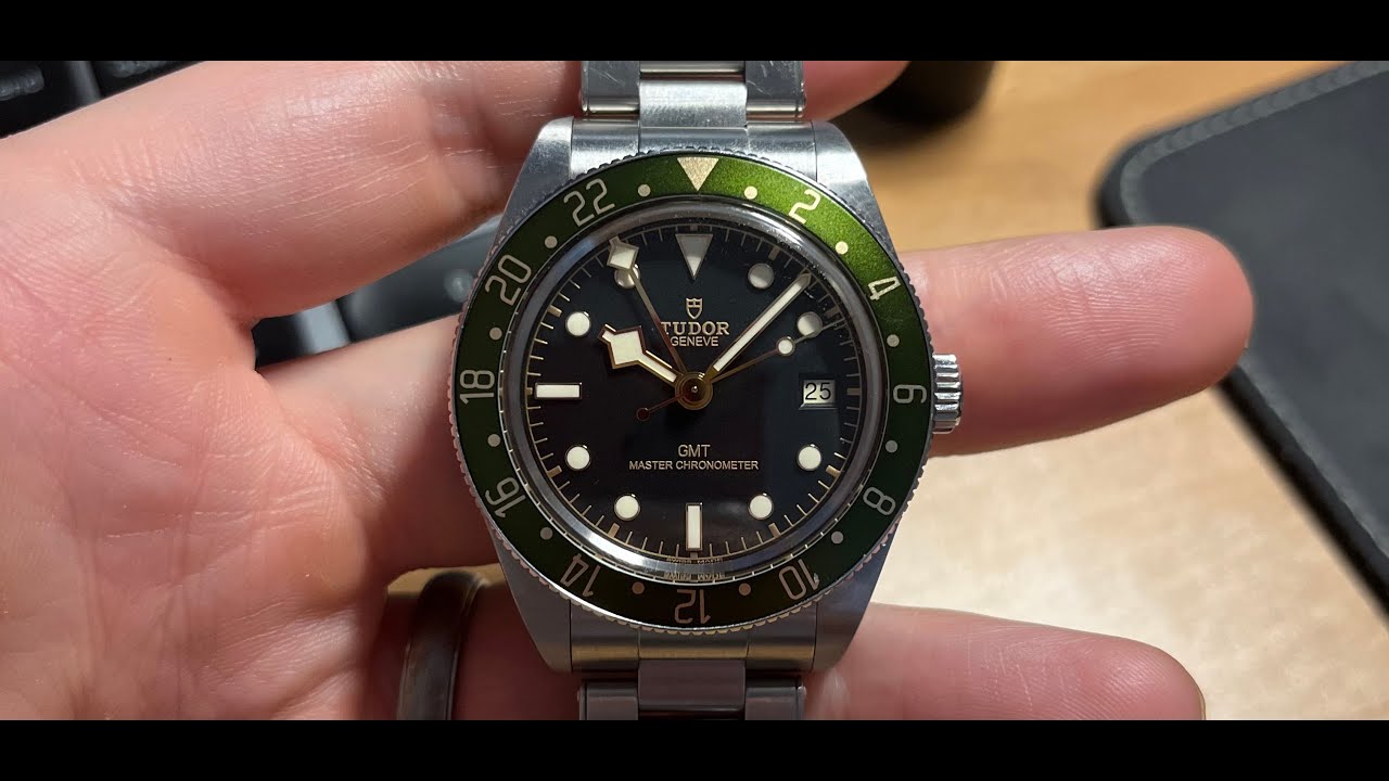

Als de bezel nog goed is, kan je hem er zo op drukken. ( als we het hier over het complete spul hebben; en niet enkel de inlay )
Maar hij is er om een reden vanaf gevallen.
Hier een video van iemand die de inlay verwisseld, daar zie je ook dat je hem er met de hand op kan drukken.

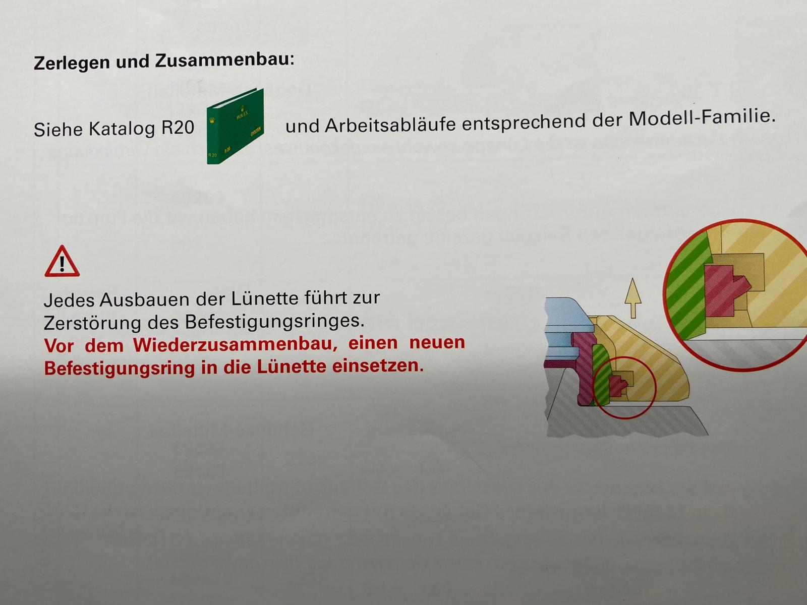

Hoe kom je daarbij? Dit is hetzelfde systeem dat Rolex al bijna 20 jaar toepast voor bepaalde modellen. Gebeurt vrijwel altijd doordat de lunette eraf genomen is en de pakking niet vervangen is voor een nieuwe. De kunststof ring is voor eenmalig gebruik.

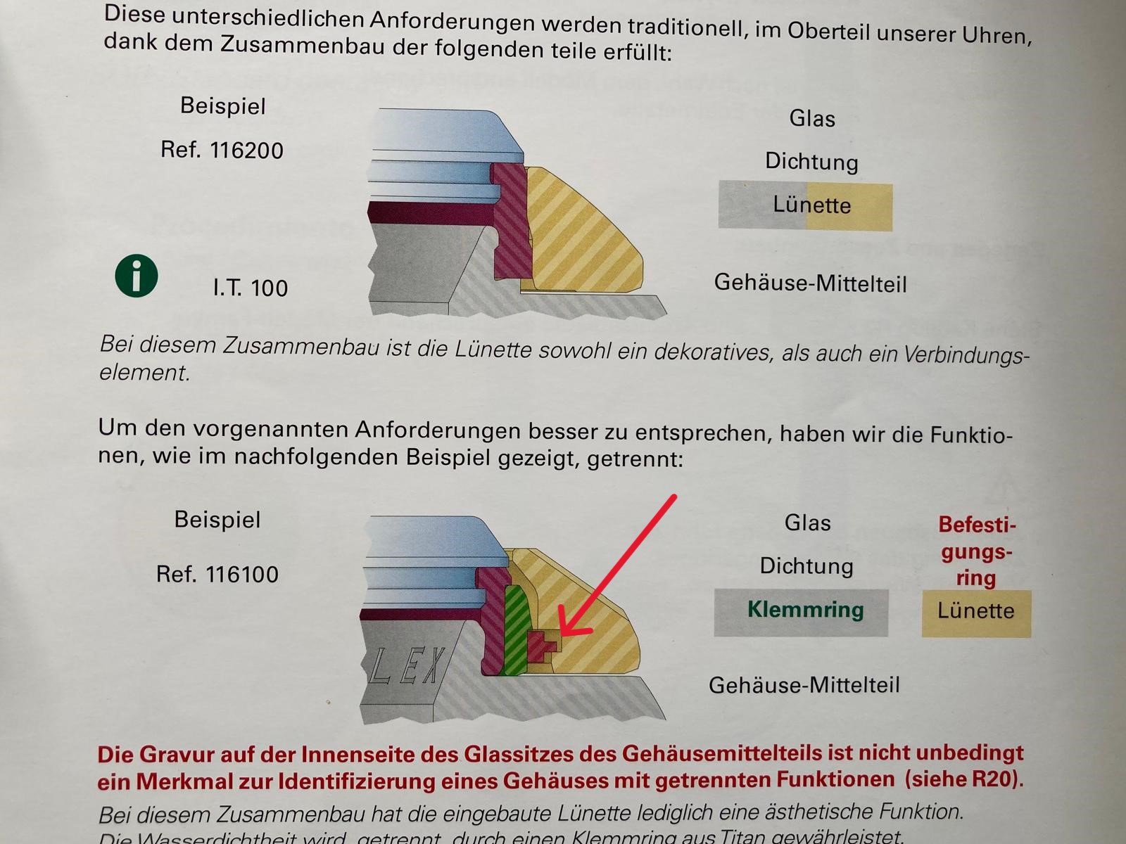

Enkel bij de Yacht Master toch? Voor zover ik weet voor de rest altijd een stalen ring ipv kunststof.
Omdat ik zelf heb probleem heb gehad/anderen naar mij kwamen in verband met dit probleem.
Dacht het niet, hieronder een mooie foto uit een handboek van Rolex met daarin gekenmerkt met een rode pijl de kunststofring voor lunette fixatie van de Submariner 116610 uit 2008. Maar in veel meer nieuwe modellen ook zonder draaibare lunette.
Deze duikerringen vallen er ook niet met bosjes af! De ring MOET vervangen worden na demontage. Is ook logisch > bij demontage wordt de nylon ring vervormd omdat de rand van de titanium ring om het glas het omhoog komen voorkomt. De nylon pakking heeft een dun gedeelte dat in de lunette zit en die breekt of vervormd.
Er wordt naar mijn menig veel te veel geknoeid met Rolex en Tudor horloges door ondeskundigen of deskundigen die NIET aan de originele delen kunnen komen. En dan komt men later met een verhaal dat er veel problemen zijn met los komende lunette.
