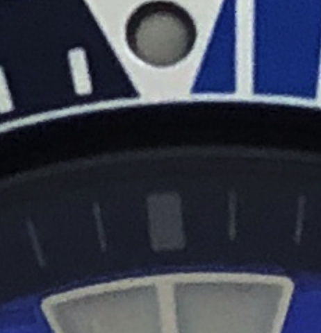

Hallo allemaal,
Ik heb een horloge waarvan de bezel niet goed uitgelijnd is met de wijzerplaat. Is hier op een makkelijke manier iets aan te doen? Iets wat ik zelf zou kunnen doen of moet dit gebeuren door een horloge maker?

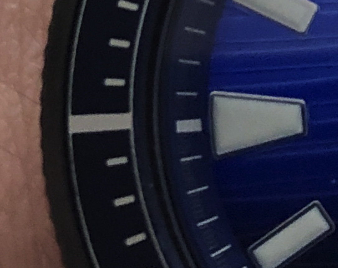

Alsjeblieft. Heb niet gekeken of de inlay er ook afgehaald wordt. Dat mag je zelf doen :sweat_smile:
Aah Seiko probleempje… Is waarschijnlijk niet de bezel insert maar de chapter ring zo te zien.
Kan het niet helemaal goed zien. Maak eens een foto van boven recht er op.
