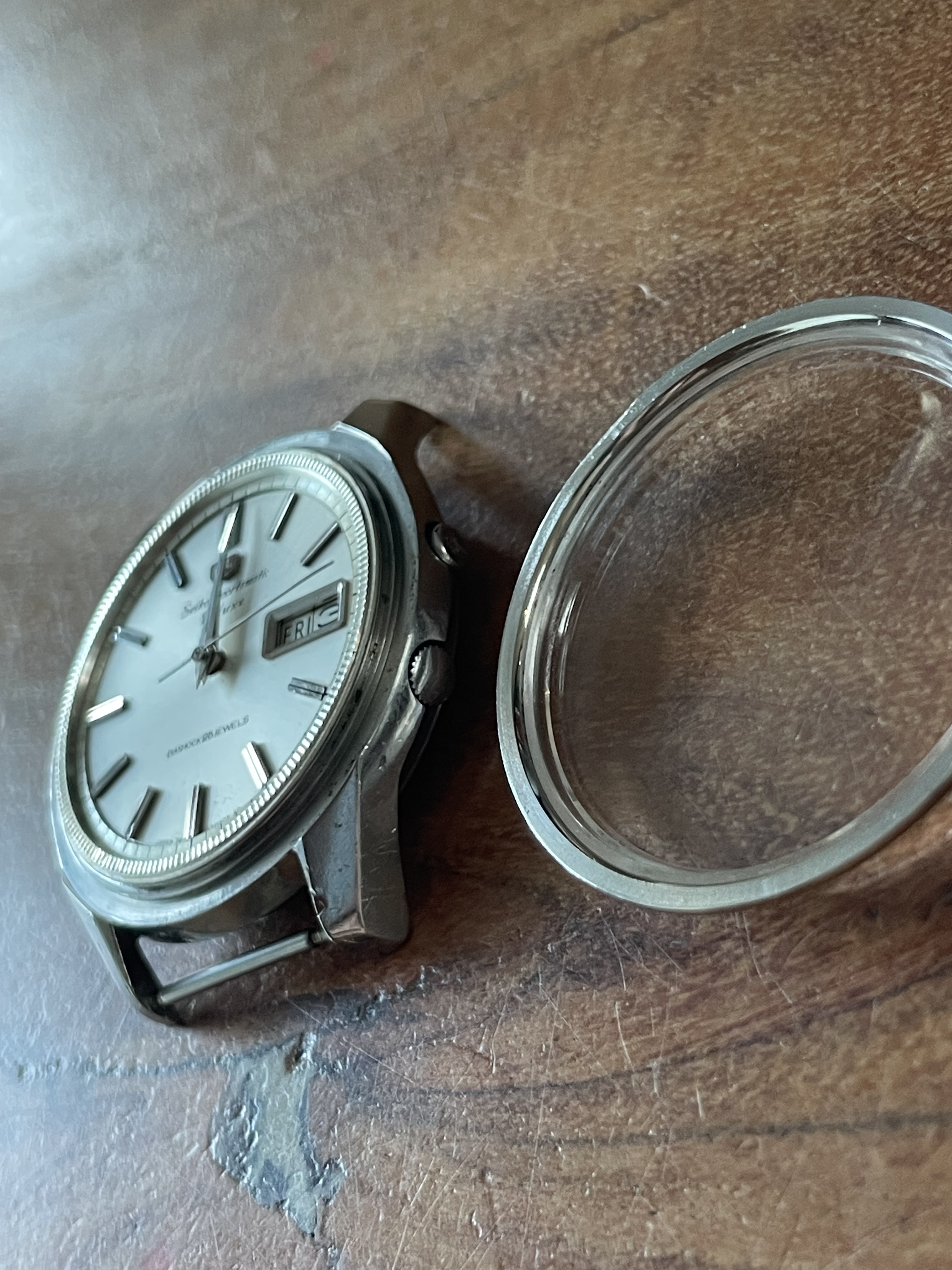

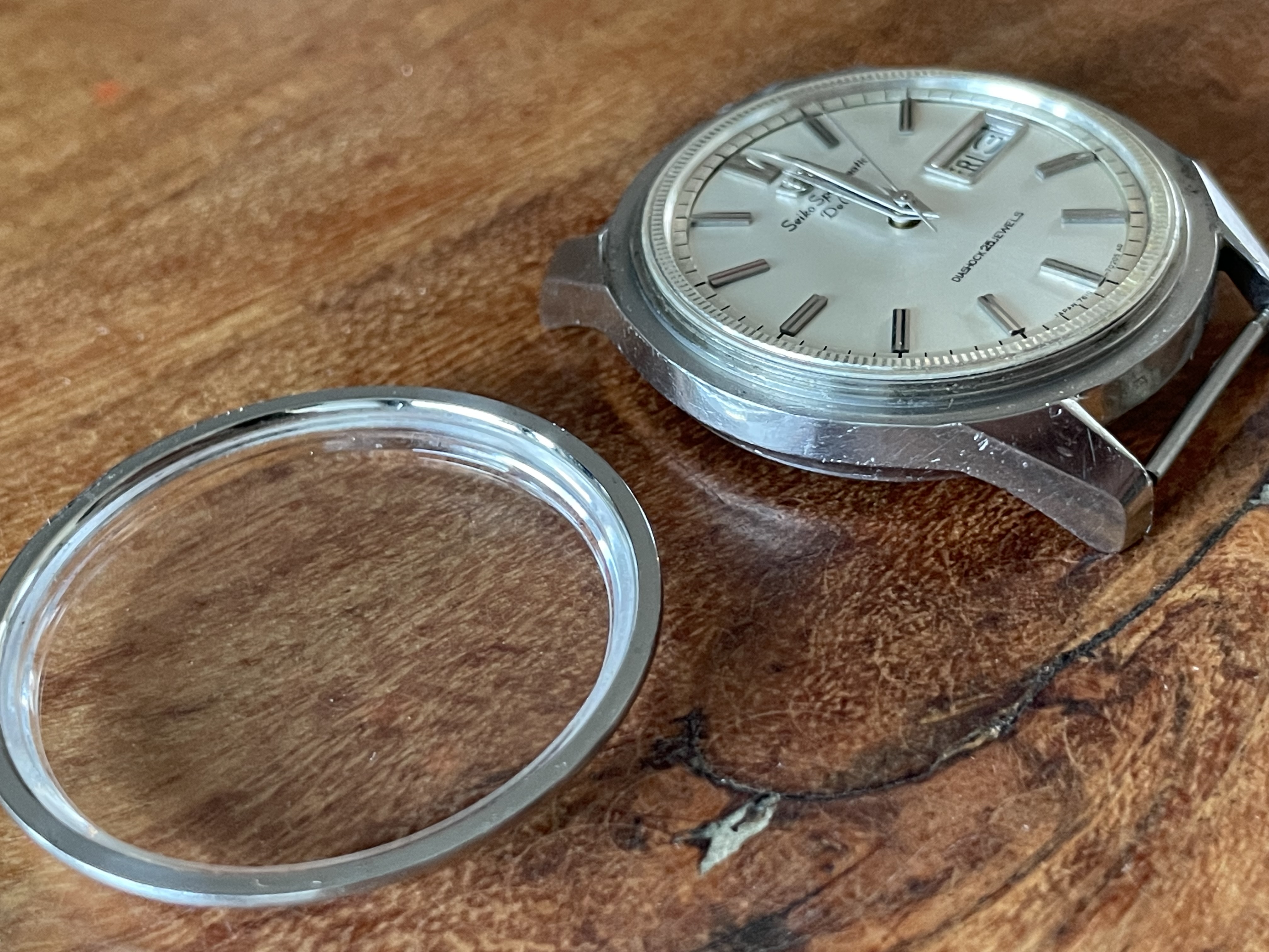

Dag allen!
Ik heb een heel mooie seiko 5 (Sportmatic deluxe 7619-7010) gekocht.
Nu valt het glas met bezel er erg gemakkelijk vanaf. Ik vermoed dat de bezel wat ‘uitgelubberd’ is.
Ik kon geen topic met een vergelijkbaar probleem vinden, hoewel dit wellicht wel vaker voorkomt.
Is er iemand die hier ervaring mee heeft en een passende oplossing heeft gevonden?
Hartelijk dank!

Heb er geen verstand van, maar moet er niet een pakking tussen?
Drik
2 januari 2026 om 11:35
4
Ja, dat dacht ik ook even. Maar er zit geen inkeping hiervoor in. Ik heb een filmpje van de sarb opgezocht en deze lijkt hier ook niet bij te zitten.

Je kan @PT_Seiko ook proberen.
Als het glas er goed op past, moet vervolgens de bezelring er op geklickt worden, hoort geen pakking tussen.

Door goed te reinigen en hem met een pers alsnog aan te drukken zit hij er nu wel goed op.
Dank!
Probeer eerst alleen de bezel en kijk als het blijft vast zitten zo kun je testen als de bezel goed is.
Als je alleen de acrylic glass erop klikt mag het niet eraf vallen. (Als je er mee gaat schudden of dergelijke komt het natuurlijk los)
Zo kun je testen wat het probleem is.

Bedankt voor het meedenken!
Inmiddels is het met een pers gelukt hem er goed op te zetten
