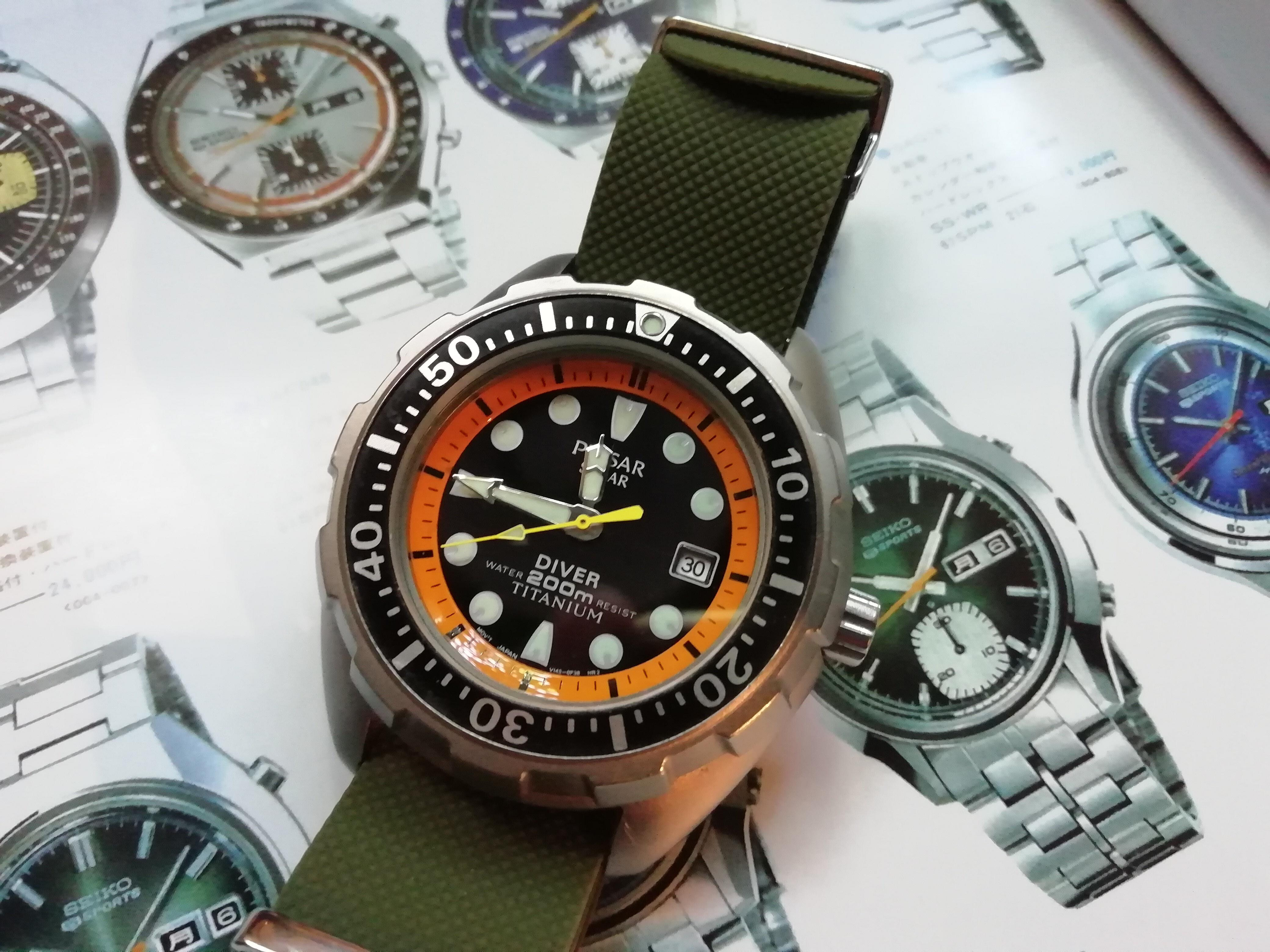

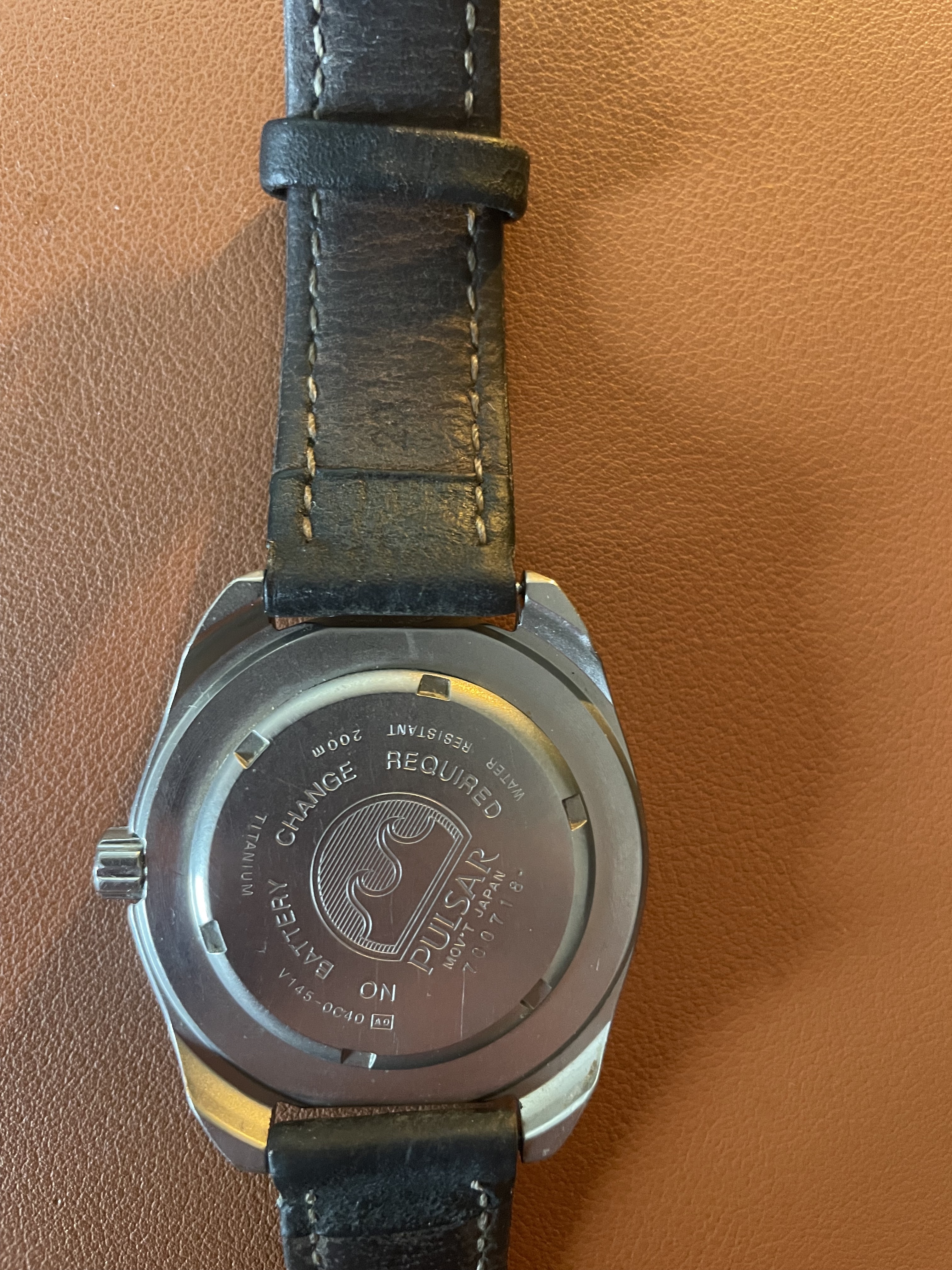

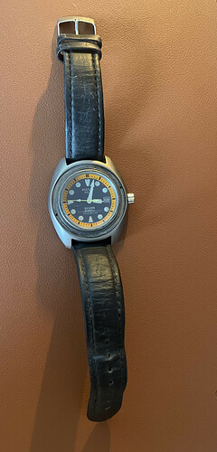

De bezel van mijn Pulsar Solar Titanium Diver v145-0C40 ben ik verloren toen ik van het tropische zeewater in Vietnam aan het genieten was. Dit was jarenlang mijn geliefde compagnon door de grote sentimentele waarde dit klokje voor mij heeft. Ik heb dit horloge namelijk geërfd van mijn opa.
Dit voorval is enkele jaren geleden gebeurd en jaren (en dubieuze horloges later zoals Superdry en Hugo Boss) later is mijn liefde voor horloges weer opgeborreld. Mijn huidige collectie bestaat naast de Pulsar uit de Certina DS action diver blue 38mm en de Squale Ceramic Root Beer 1545 20 Atmos Heritage. Ja allen duikers. Ik heb nu de Oris Big Crown Pointer Date of de Nomos Club Campus op het oog om de diversiteit van mijn collectie iets uit te breiden.
Maar terugkomend op de reden waarom ik überhaupt dit bericht schrijf. Ik was benieuwd of een van de lezers wellicht tips heeft van of een goede reparateur ofwel kan uitleggen hoe ik zelf de bezel kan vervangen. Aangezien dit horloge alleen in '97 en '98 werd geproduceerd en de moeilijkheid om het horloge online terug te vinden, verwacht ik ook niet dat er een originele bezel op gezet kan worden.

De bezel is er al af.
Je hebt alleen bezel, bezel pakking en click spring nodig. Uurwerk hoeft er ook niet uit.
Wel schoonmaken, bezel klik je er zo weer op met een persje.
Of een bezel van een Seiko gaat passen, is nog maar de vraag en is daarbij van staal. De originele bezel is van titanium en een flinke jongen.
Wel een hele gave Pulsar (als je een passende bezel kan vinden)
