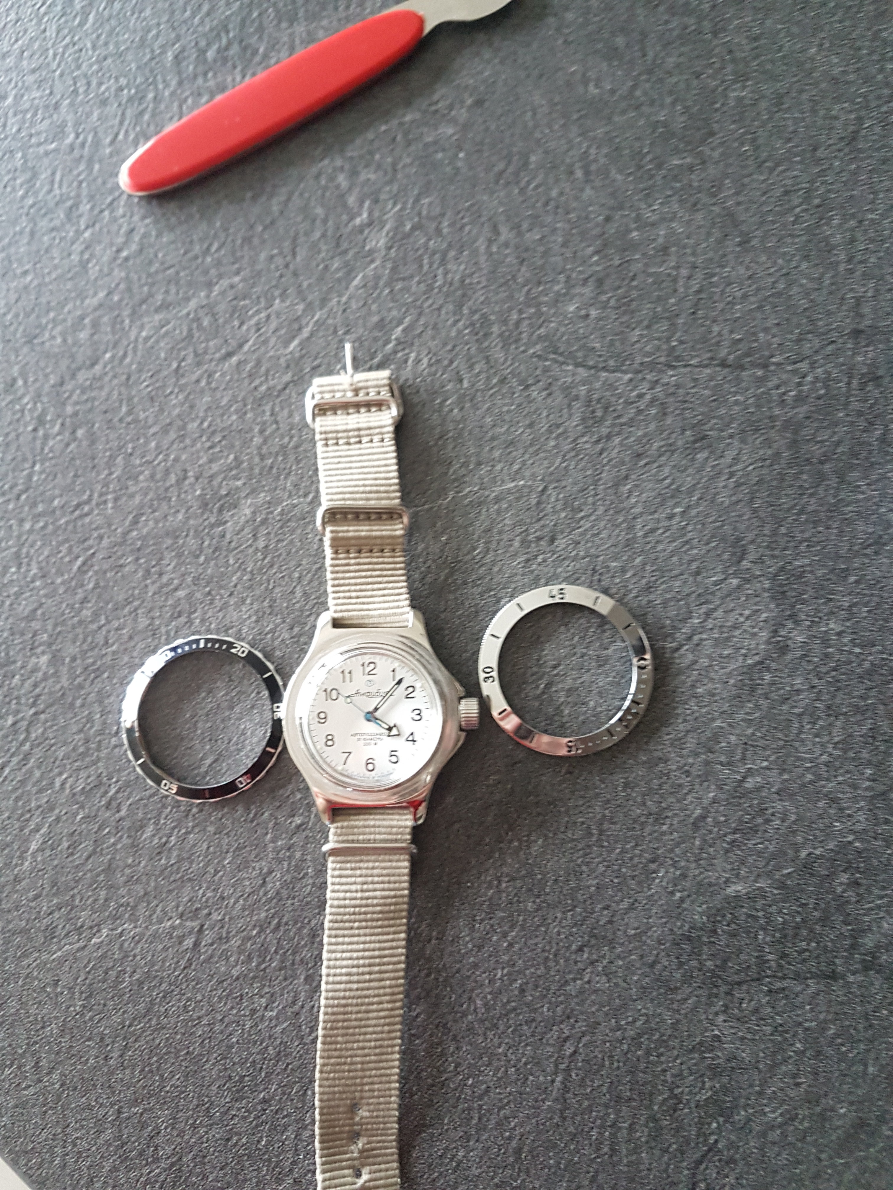

Goeiedag…
Net even een bezel gekocht voor men amphibia 120… deze pasy zowiezo maar krijg die daar met alle wil van de wereld niet op… het ringetje aangepast vanbinnen maar dan nog… iemand een trick waardoor deze er makkelijker op klikt?
Mvg
Niemand een idee nog? Das toch nipt gemaakt die bezel
Crystal press
Blijven proberen en het veertje blijven bijstellen. Wanneer het niet lukt zijn de hoeken in je veer waarschijnlijk te klein (scherpe hoek). Wanneer je dit nog nooit gedaan hebt kan het best lastig zijn. Ik zorg altijd dat ik (voor referentie)de opening van de veer op 12 uur heb liggen en bij het opdrukken van de bezel zorg ik ervoor dat dat deel als laatste op het horloge vastklikt. ik begin dus van 6 uur naar 12 uur te werken. wanneer de bezel op de 6 uurpositie op de kast aanligt, druk hem dan nog een beetje vooruit, maximaal tegen de aanslag aan. daarna de bezel rustig op de kast proberen te drukken. Moet lukken!
P.s de bezelveer van je oude bezel gebruiken wil ook wel eens helpen!
