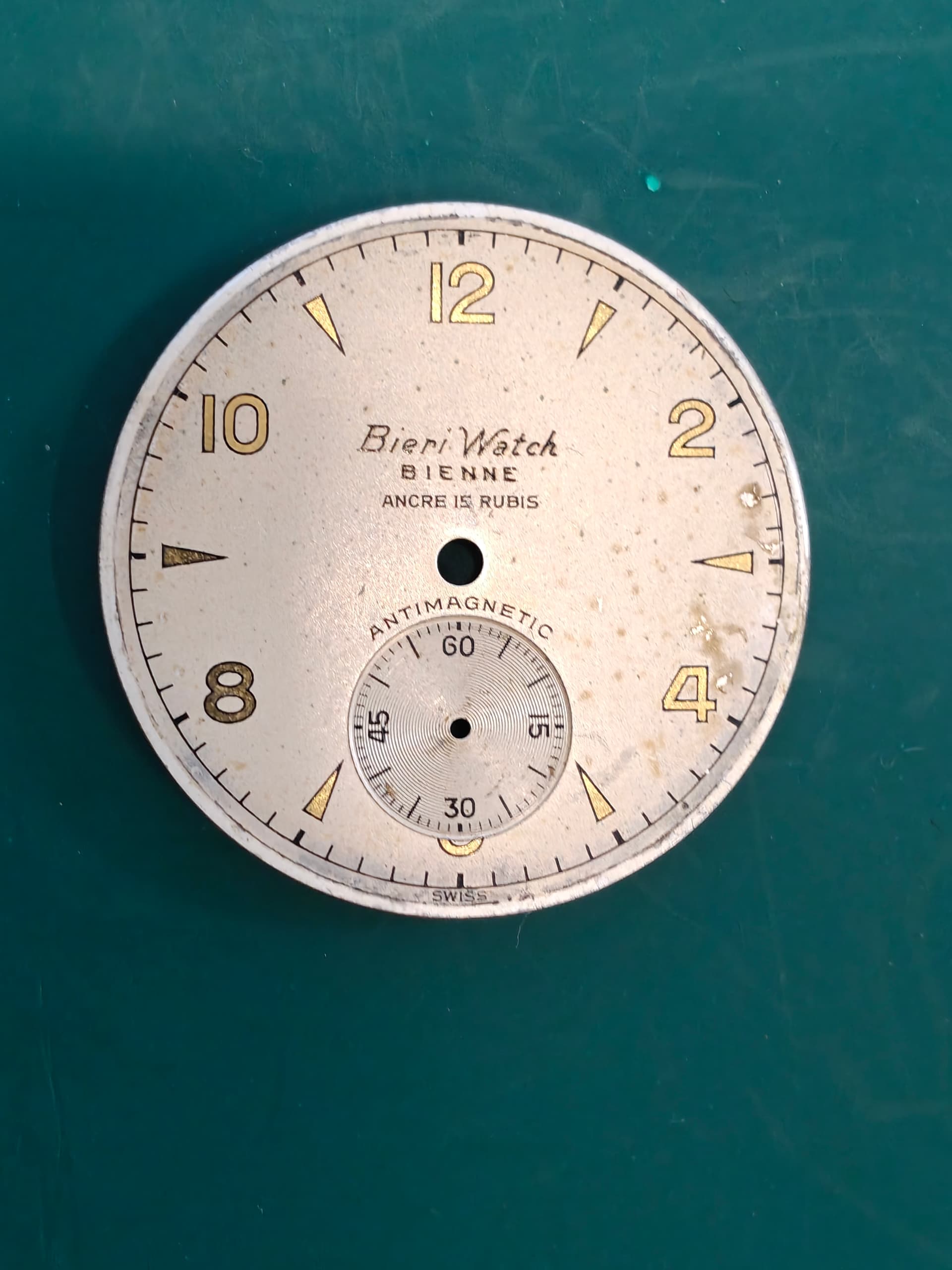

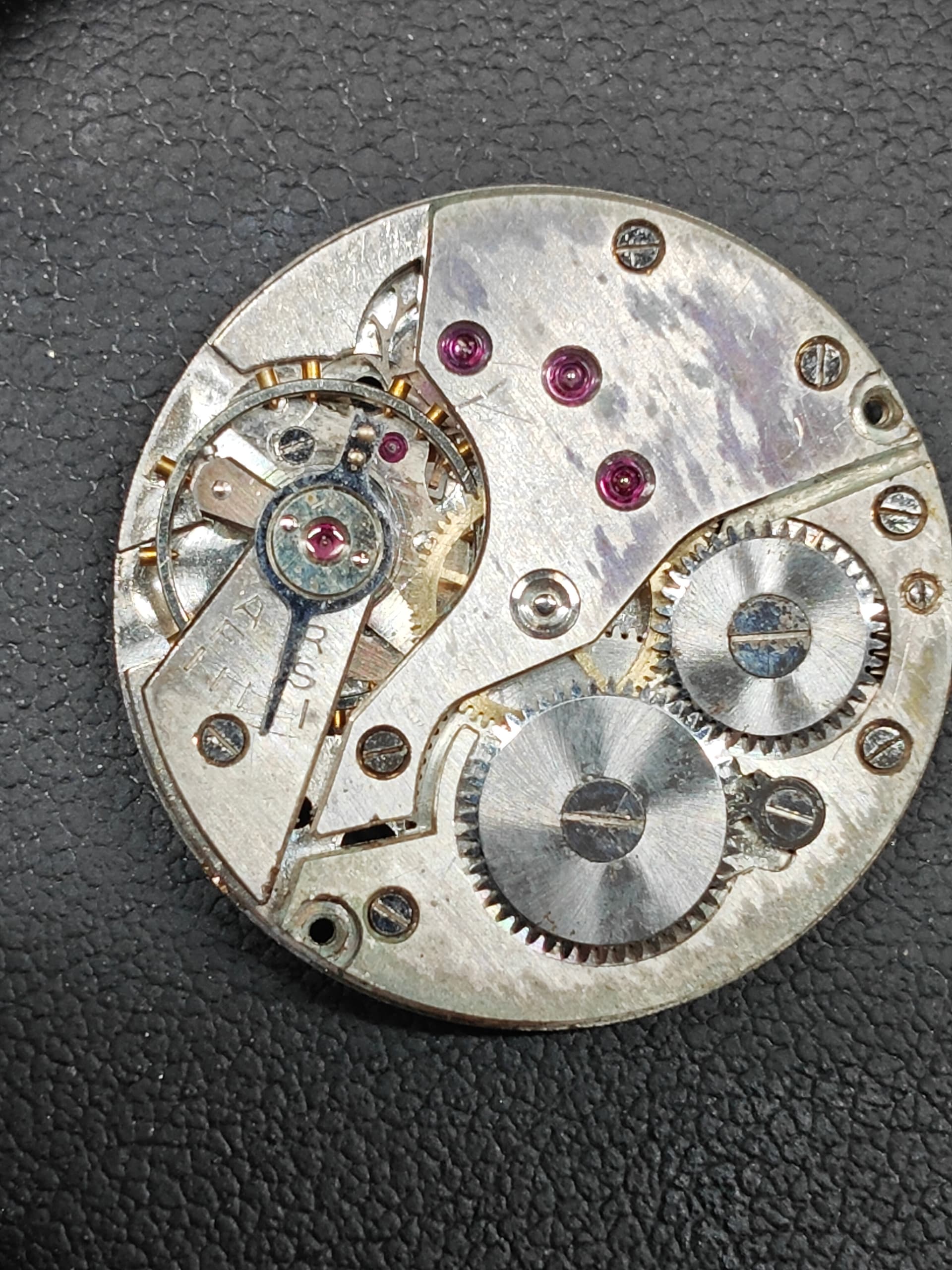

Hallo,
Laat ik me eerst netjes voorstellen. Ik ben Jeroen, vervroegd met pensioen en heb 't in mijn hoofd gehaald om als hobby te starten met het repareren van horloges. Ik heb een paar vintage horloges op de kop getikt en ben gestart met een niet werkend horloge. Nu loop ik tegen het probleem op dat ik niet kan achterhalen welk caliber er in dit klokje zit wat repareren en servicen moeilijk maakt. Ik hoop dus dat er hier leden zijn die dit mogelijk wel kunnen. Het gaat om een Bieri horloge waarschijnlijk uit de 50er jaren. Ik foto’s van de wijzerplaat en het binnenwerk. Formaat caliber is 23,60mm.
Ik hoop dat ik dit bericht in de juiste categorie heb geplaatst, zo niet dan mag het natuurlijk verplaatst worden.
Groetjes,
Jeroen
Het lijkt mij gerelateerd aan een Aurore-Villeret 424 (maar minder juwelen en geen schokbeveiliging).

Villeret 420 die heeft ook geen schok bescherming

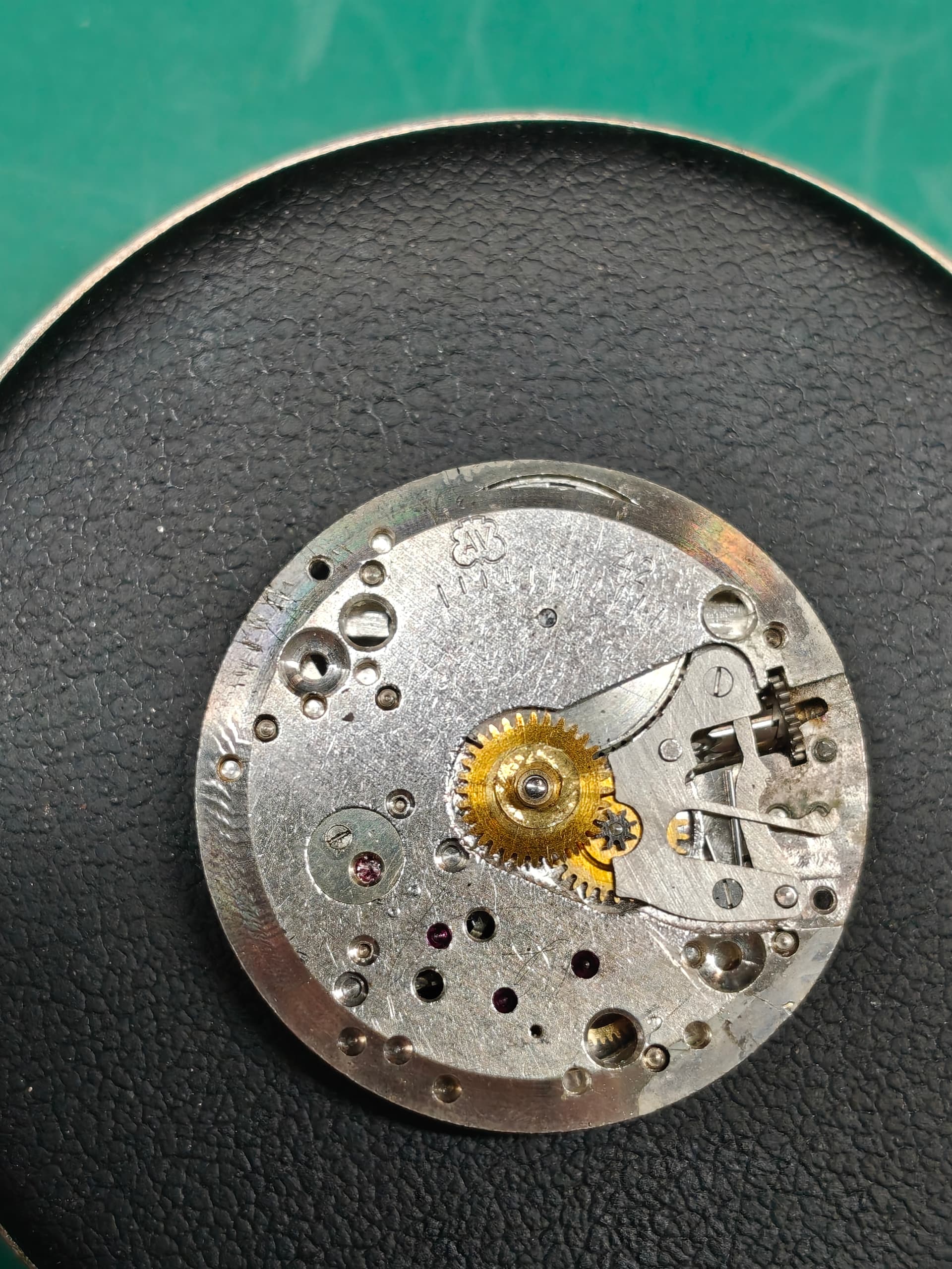

Denk het ook, maar dan de Aurore-Villeret 42
Deze wijzerplaat heeft geen lume.
Volgens mij staat er idd 42 op de platine.
Dank voor het meedenken. Ik heb een plaatje van de Aurore-Villeret 42 gevonden en het lijkt idd dezelfde! Waar zou ik meer informatie zoals schema’s, onderhoudsinformatie e.d. kunnen vinden?

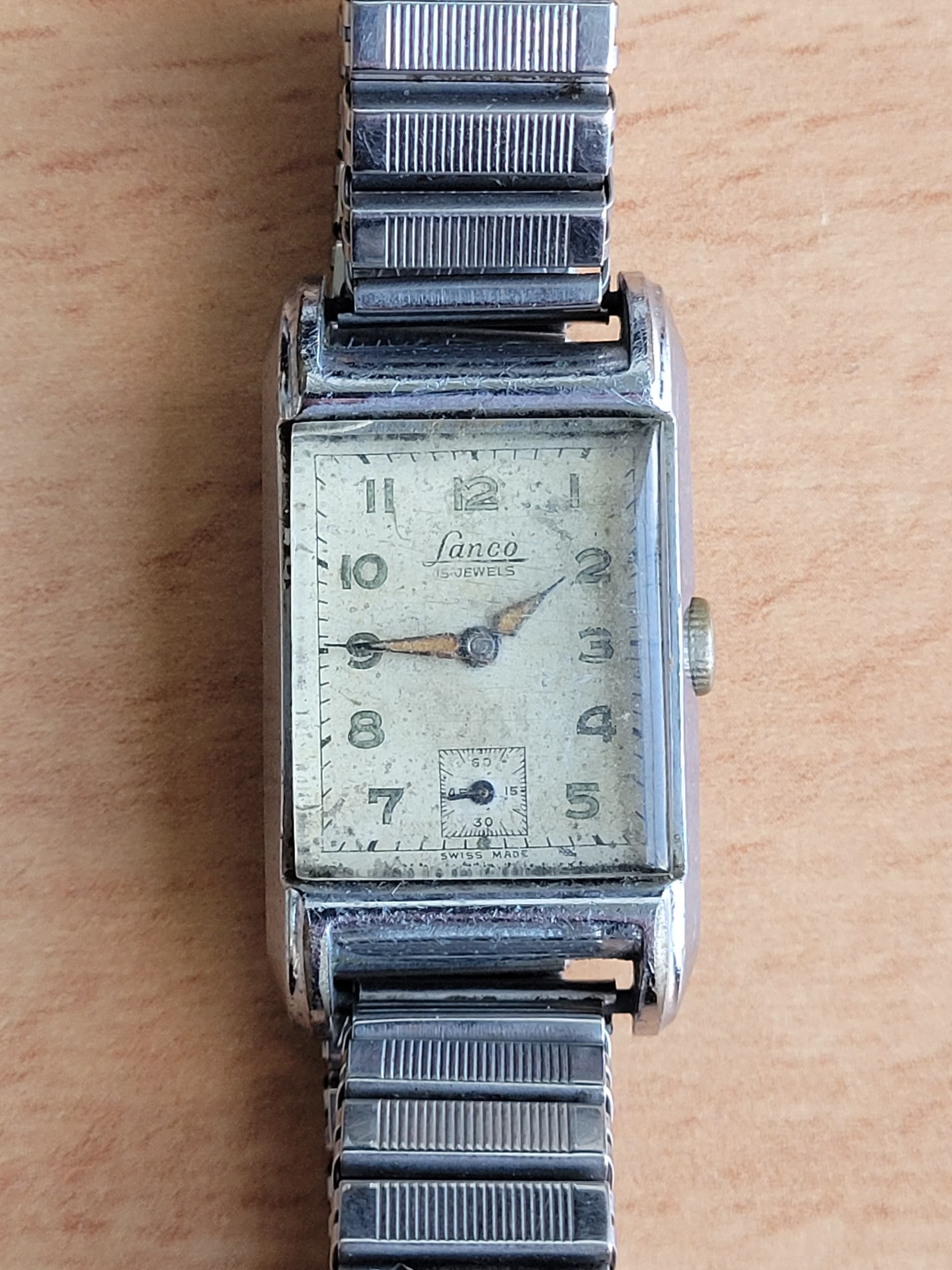

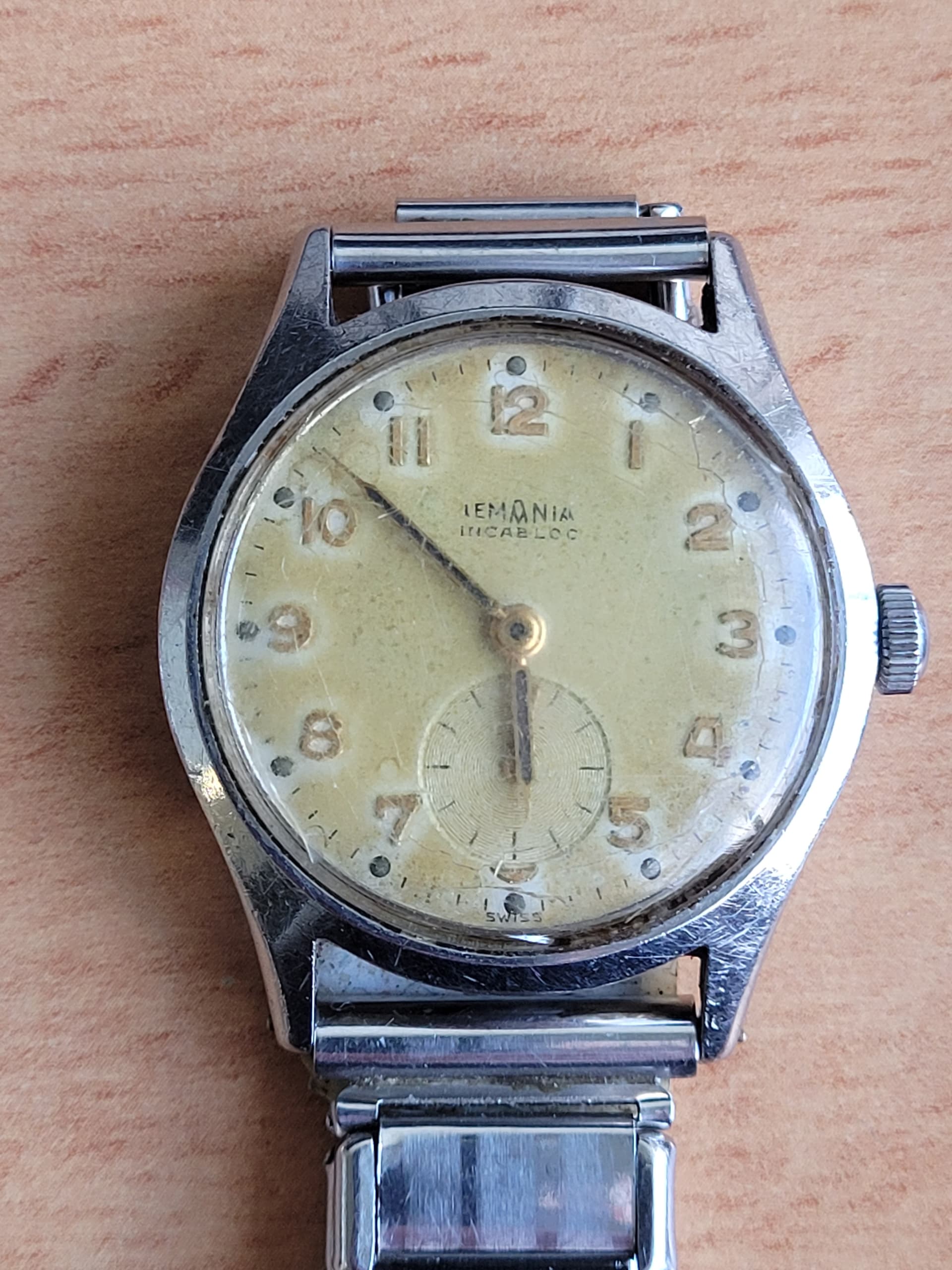

En soms ook wit:
En soms zijn de wijzers qua lume ook zwart en zou je bijna denken dat het tritium is:
Zeker, oranje wijzers en groene cijfers:
Dit zijn 3 horloges welke op mijn werk in de kluis met radioactieve bronnen liggen, allemaal met radiumverf en bedoeld als instructiemateriaal voor studenten over radiologische veiligheid.
Pm-147 inderdaad.
Zeker, met een halveringstijd van ca. 2,6 jaar is alles bij vintage horloges wel vervallen.
