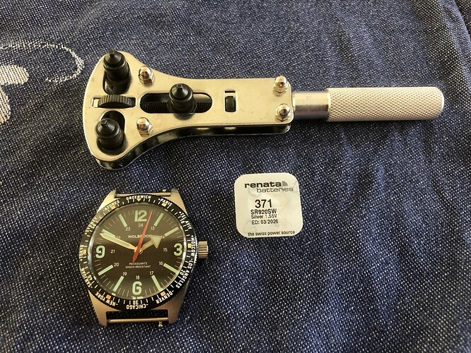

Omdat ik van de week al mijn nieuwe knoopcel in huis had toch maar begonnen met het open maken van mijn horloge.
Klaar om te beginnen:

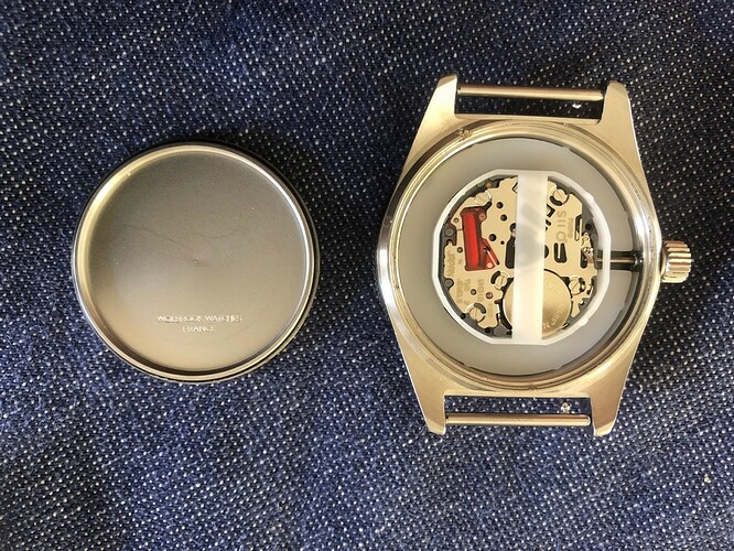

Openen was een makkie:
De o-ring lag er nog strak in en zoals hierboven al een keer genoemd was is de kans groot dat de o-ring nog lang niet aan vervanging toe is. Dus hier hoef ik nu niks aan te vervangen:
Witte plastic spacer verwijderen en nieuw batterijtje gemonteerd:

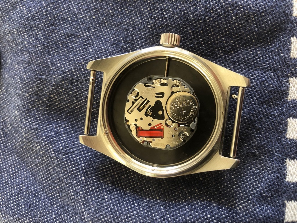

Daarna met een oude tandenborstel het gebied rond het schroefdraad in de kast schoon gemaakt want er was wel wat viezigheid zoals hierboven te zien was op de 8 uur positie.
Ook de o-ring schoongeveegd, spacer terug geplaatst en weer dicht gemaakt.

Kies eerst voor een beter batterij merk, Renata wil ik als horlogemaker niet plaatsen. Ga beter voor Japans
Het enige ‘minieme’ detail tussen Swiss Renata en Japanse batterijen is dat Renate batterijen lekken voordat het uurwerk stopt en Japanse batterijen pas kunnen gaan lekken nadat het uurwerk is gestopt.
De batterij die er uit kwam was inderdaad Japans van Seizaiken.
Ik had de Renata al besteld omdat zowel bij Wolbrook als ook bij Scurfa (mijn andere quartz horloge) een Renate afgebeeld staat op de website foto’s van de binnenwerken.
Toen ik mij van de week ook ging verdiepen over de reputatie van de verschillende merken knoopcellen las dat ze wel eens kunnen lekken maar voor nu geloof ik het wel.
Ik koop nog wel “betere” batterijen … Energizer schijnen ook goed te zijn … ik zie wel wat ik dan online kan bestellen.
Energizer, Sony en Maxell komen altijd goed uit verschillende tests. Renata zou ik ook laten liggen.
