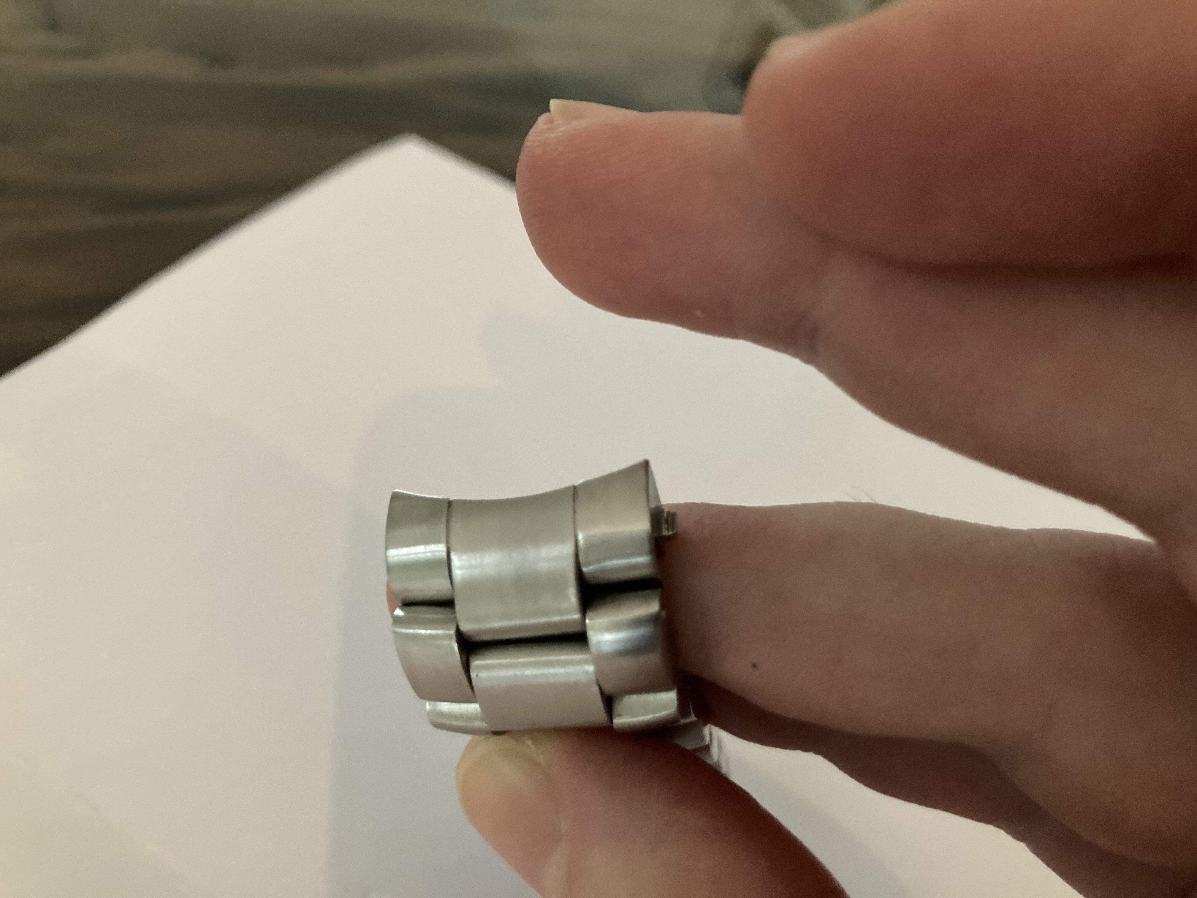

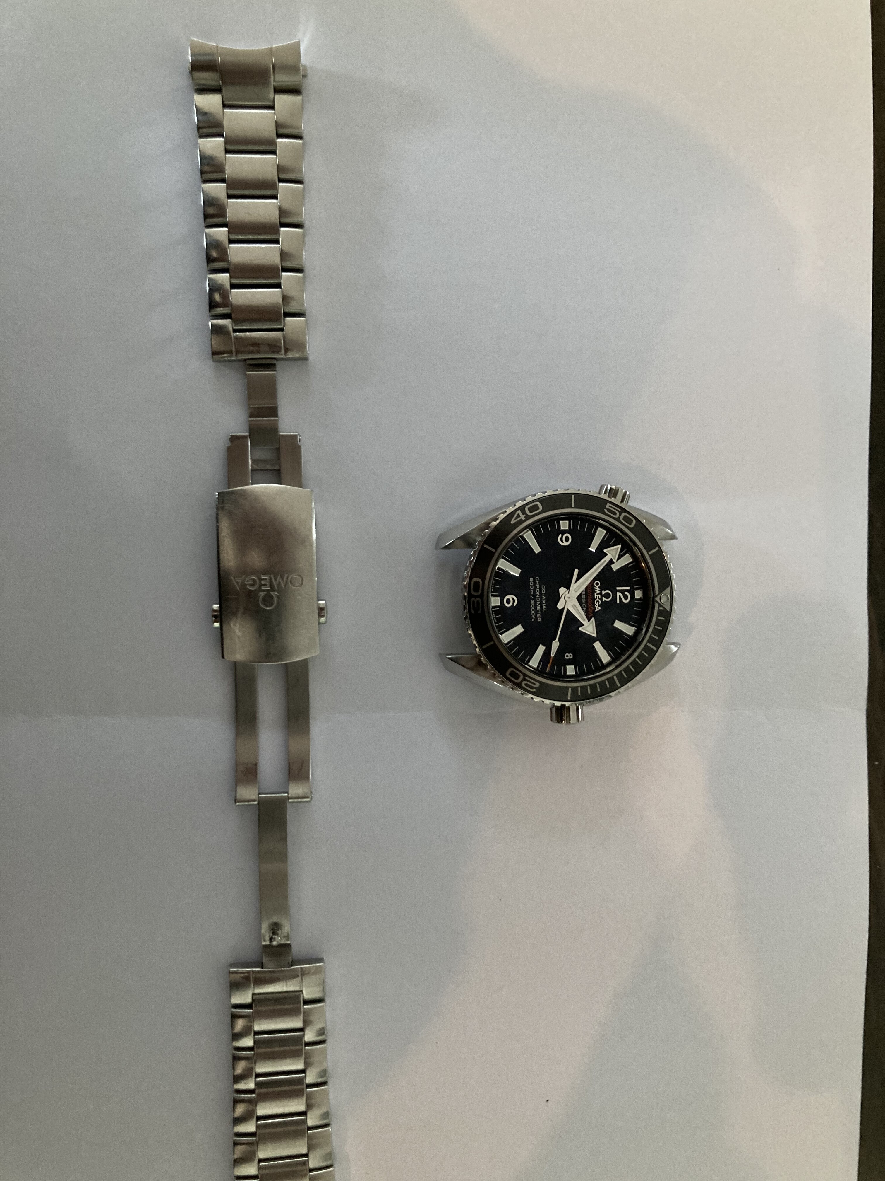

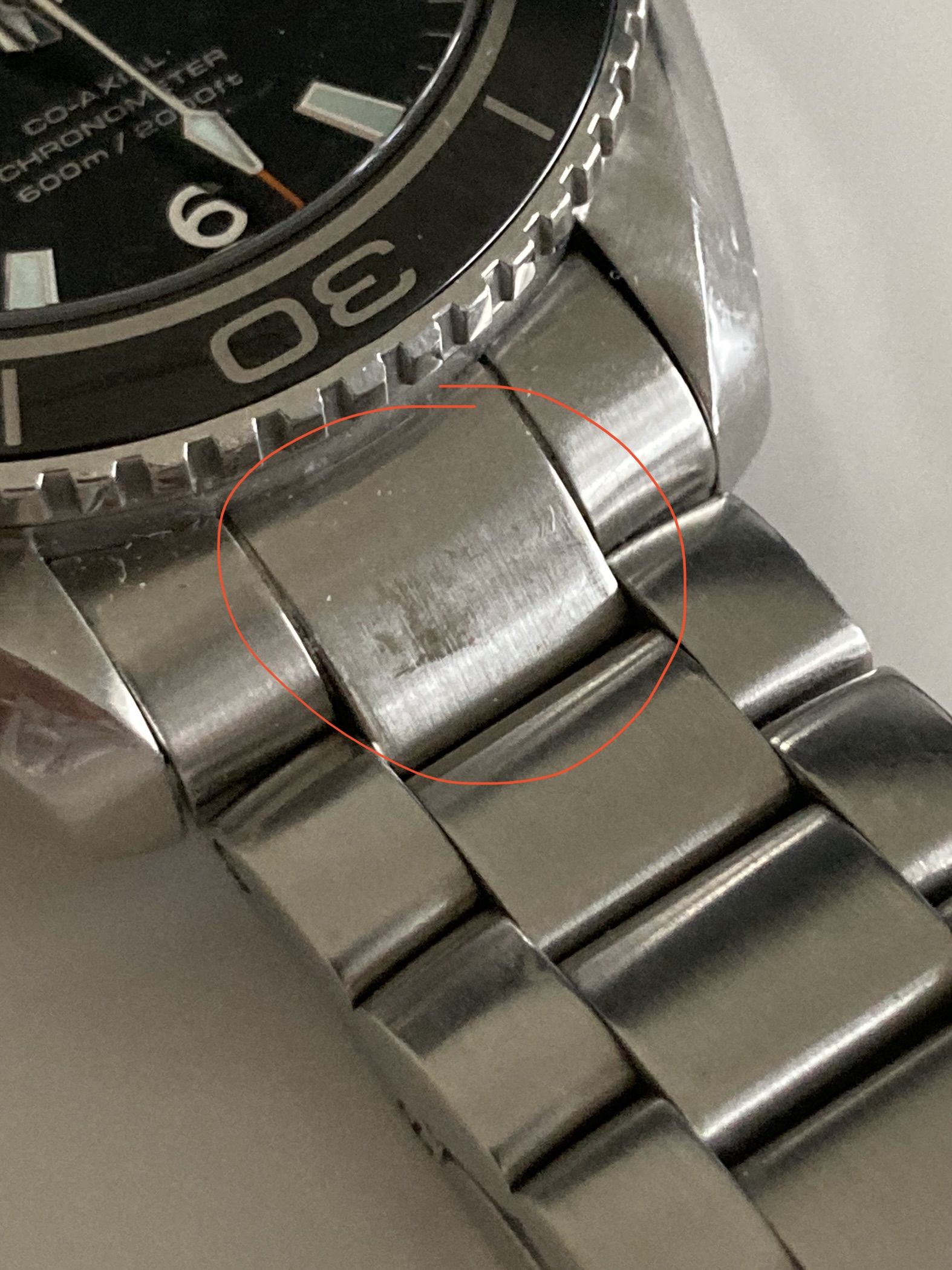

Hoi forum,
Iemand een idee of ik (zonder reparatie-ervaring) deze beschadiging op mijn endlink kan herstellen en zo ja, welke tools ik daar voor nodig heb?
Groet,
Wouter
Heel licht met een schuursponsje overheen. Zie je niets meer van
Band los, met schilderstape alles afplakken behalve dat middelste endlink-segment, stukje zachte rode Scotchbrite pakken en fixeren met tape op een harde ondergrond (moet echt stil blijven liggen), en met een zo recht mogelijke beweging - niet te hard - er overheen met de endlink.
Gaat meer gebeuren hoor, je moet je afvragen hoe vaak je dit wilt gaan doen. :wink:

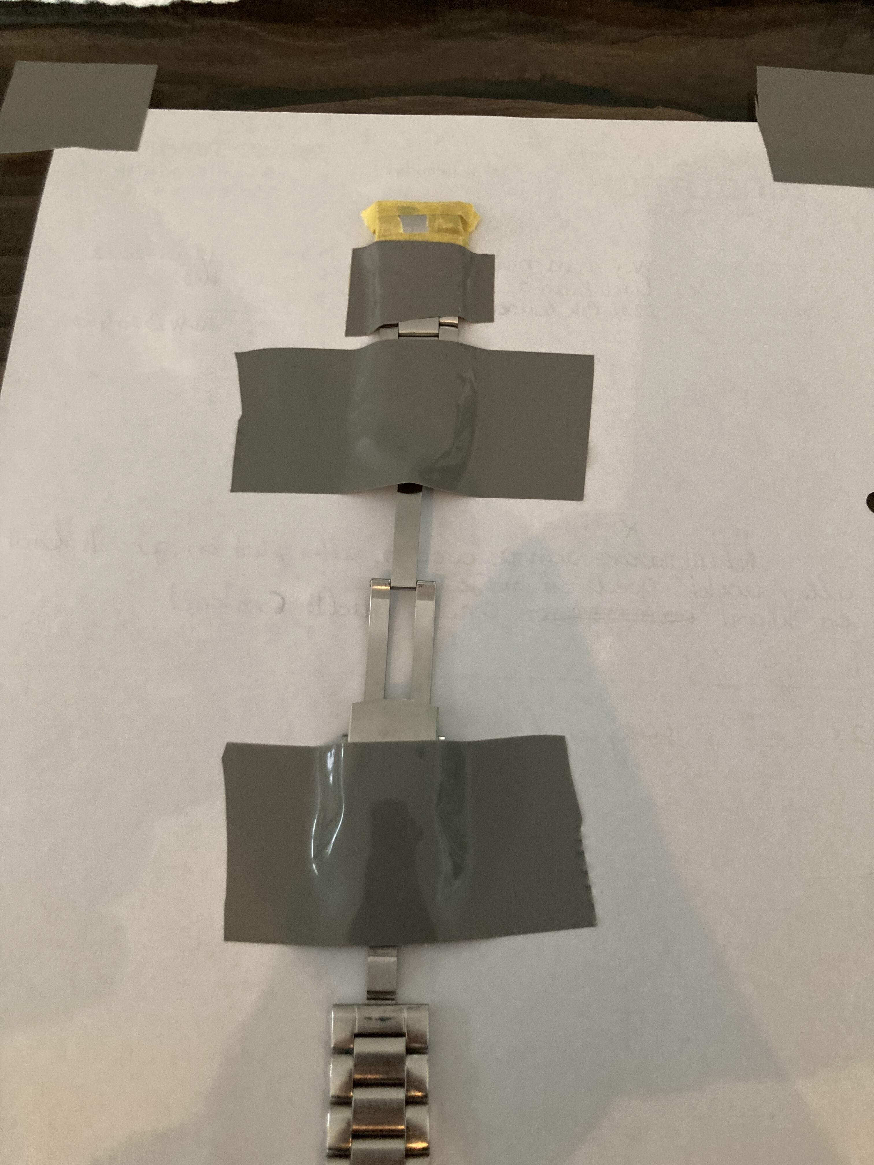

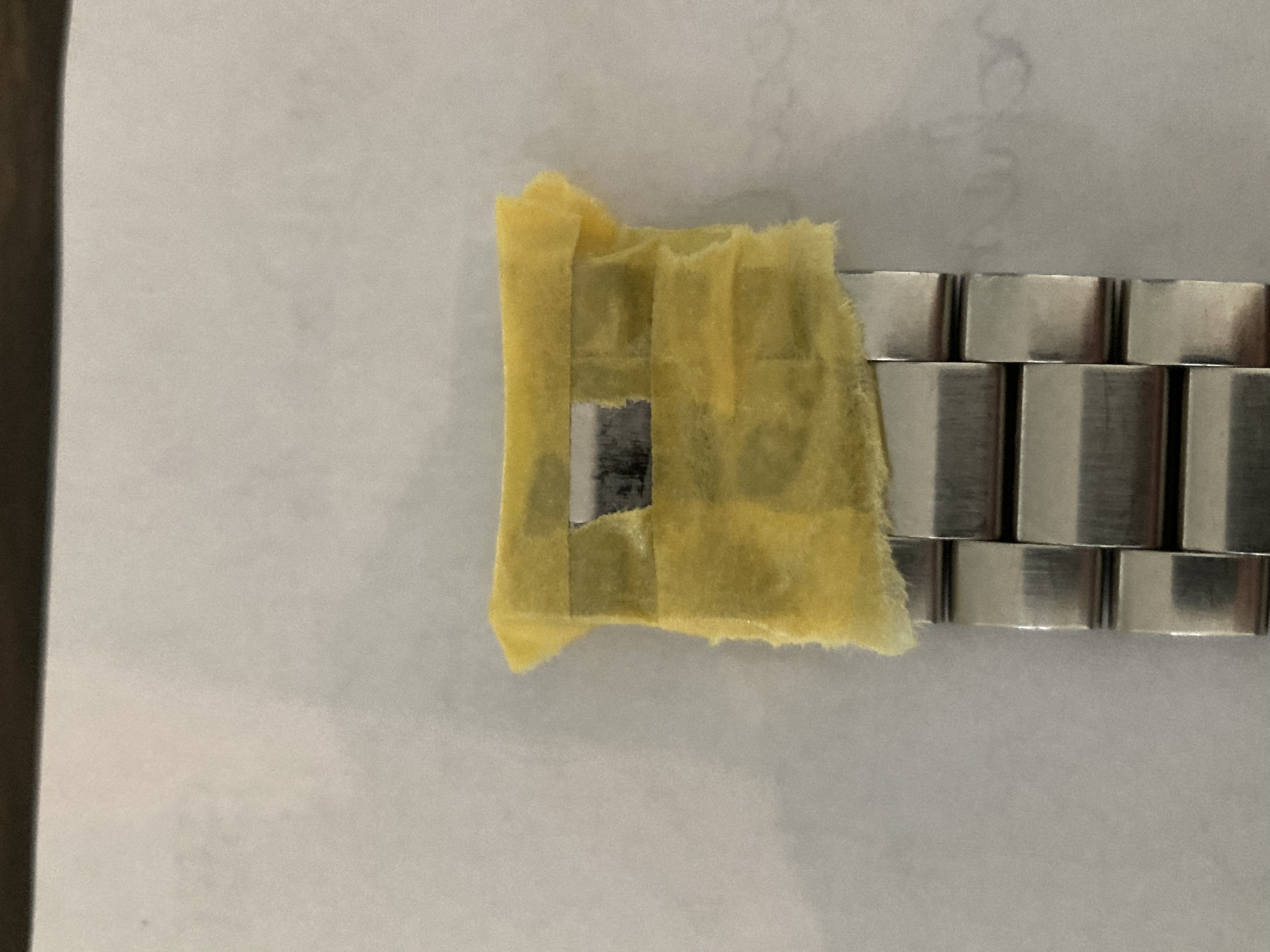

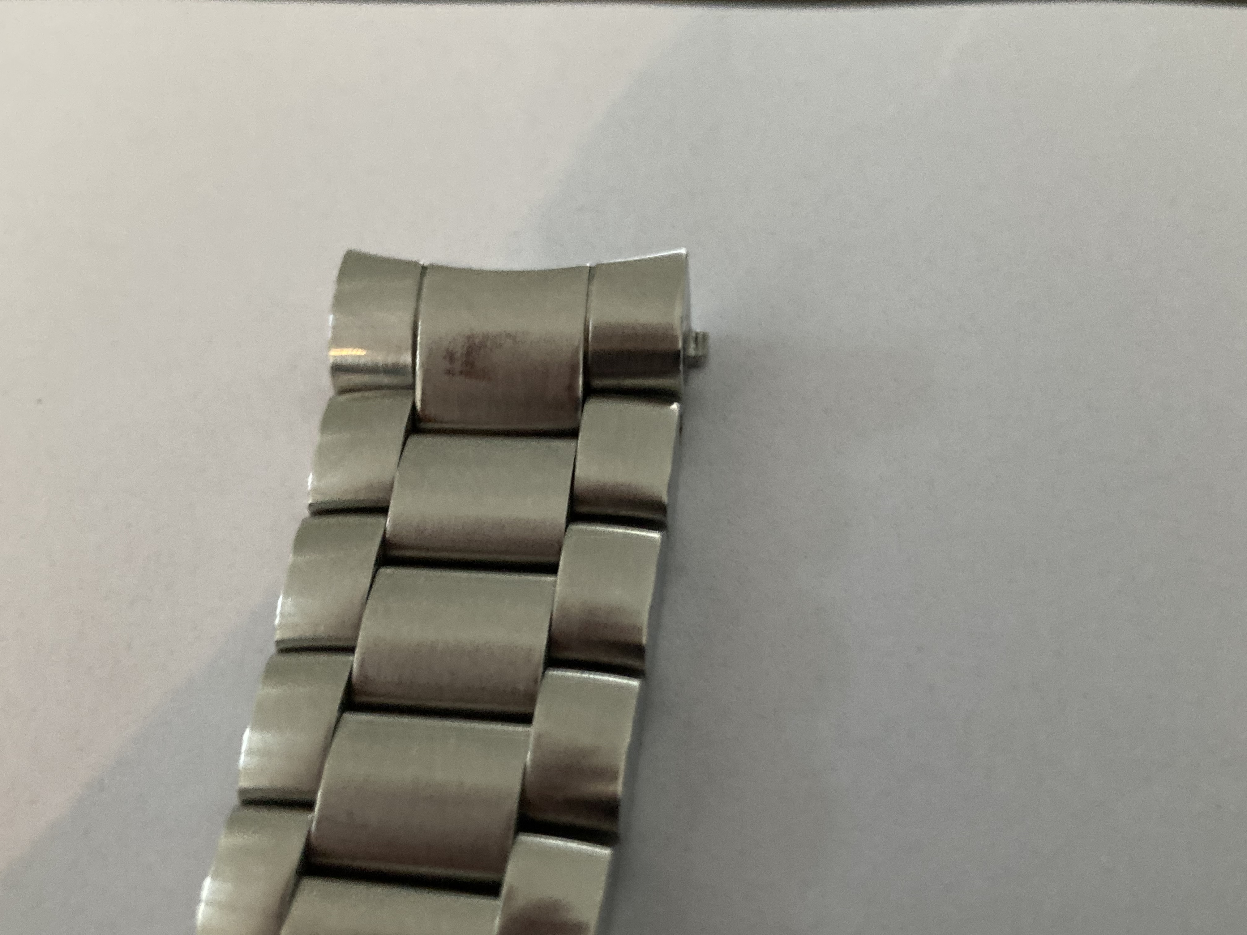

De proef op de som genomen met de tips van @PeterLC:
  • Band eraf
  • Afplakken
  • Afplakken
  • Afplakken

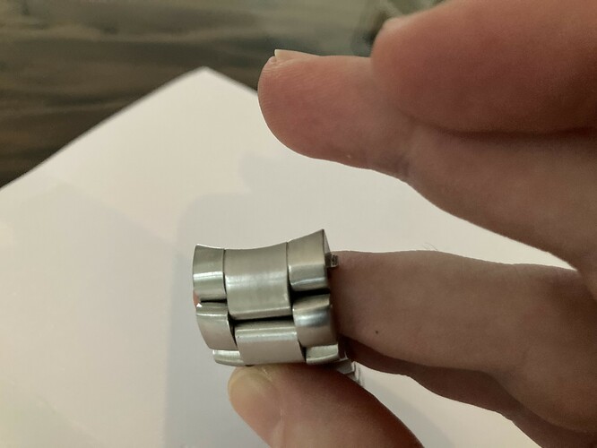

  • en schuren maar.
Ik ben tevreden!
