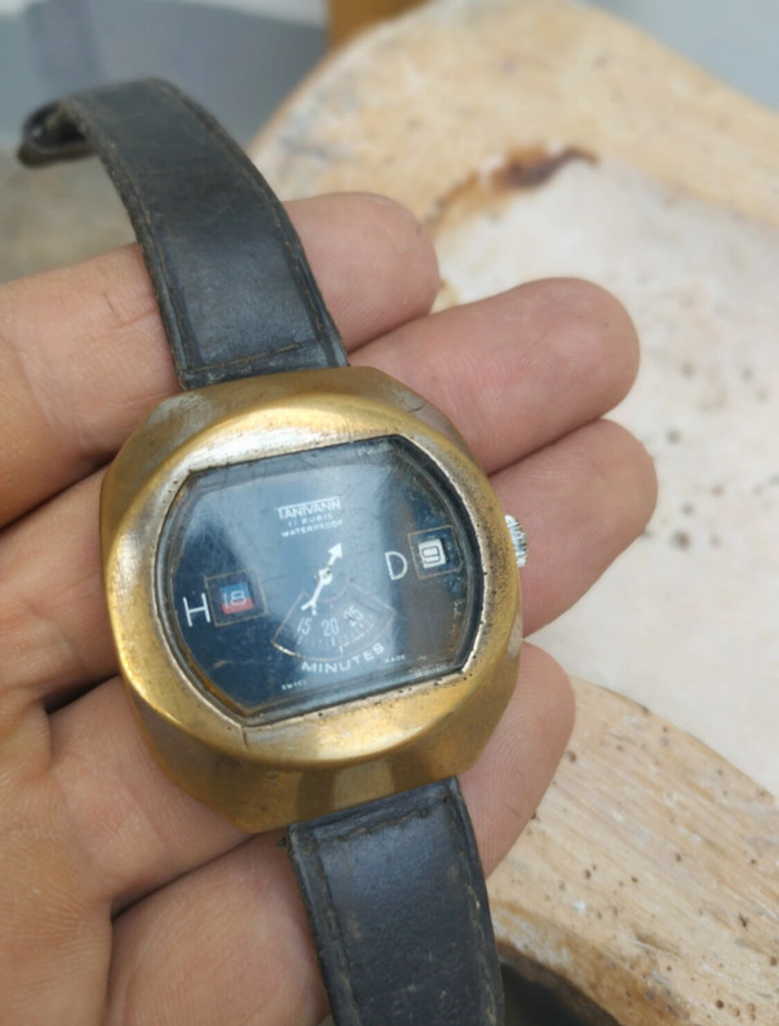

bijzondere acryl glaasjes repareren met aceton.
Zo af en toe heb je leuke projecten en dan blijkt wat een kras leek toch een scheur in het glas. Normaal duik je in je voorraad glaasjes of bestel je er 1 online, maar wat nou bij de bijzondere glaasjes.
Heeft iemand ervaring met het proberen de scheurtjes te repareren/maskeren met aceton?

Het betreft een horlogeglas die deels achter de kast ligt. Dat maakt het zo lastig om te vervangen.
Lijmen van plexiglas deden we altijd met chloroform en vervormen (buigen) van plexiglas met warmte. Kan me voorstellen dat met een soort mal, verwarmen en dan vacuüm creëren dat dit moet kunnen. Al denk ik niet dat de eerste die je maakt direct 100 punten zal zijn.

Ik heb dat een keer geprobeerd, maar dat gaf vervorming van het materiaal.
Mislukt.
Waarmee had je het toen geprobeerd?
Ik heb acryfix besteld. Heb het glaasje nog niet uit de kast gehad, maar hoop dat de vorm van het glaasjes genoeg stijfheid heeft om vervorming tegen te gaan.
Het glas gaat onder de kast. Dus hoop daar gewoon een intacte rand te hebben.
