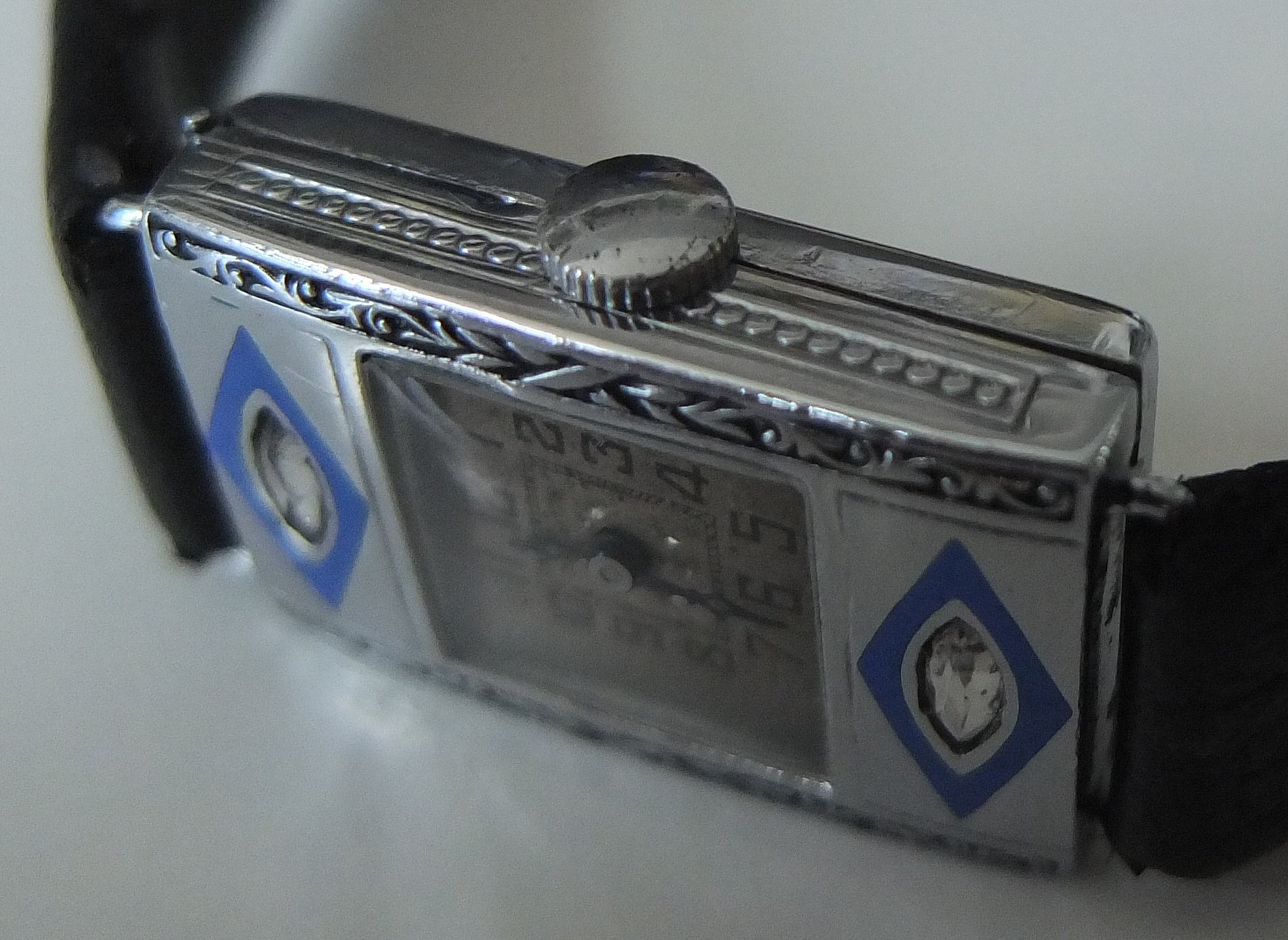

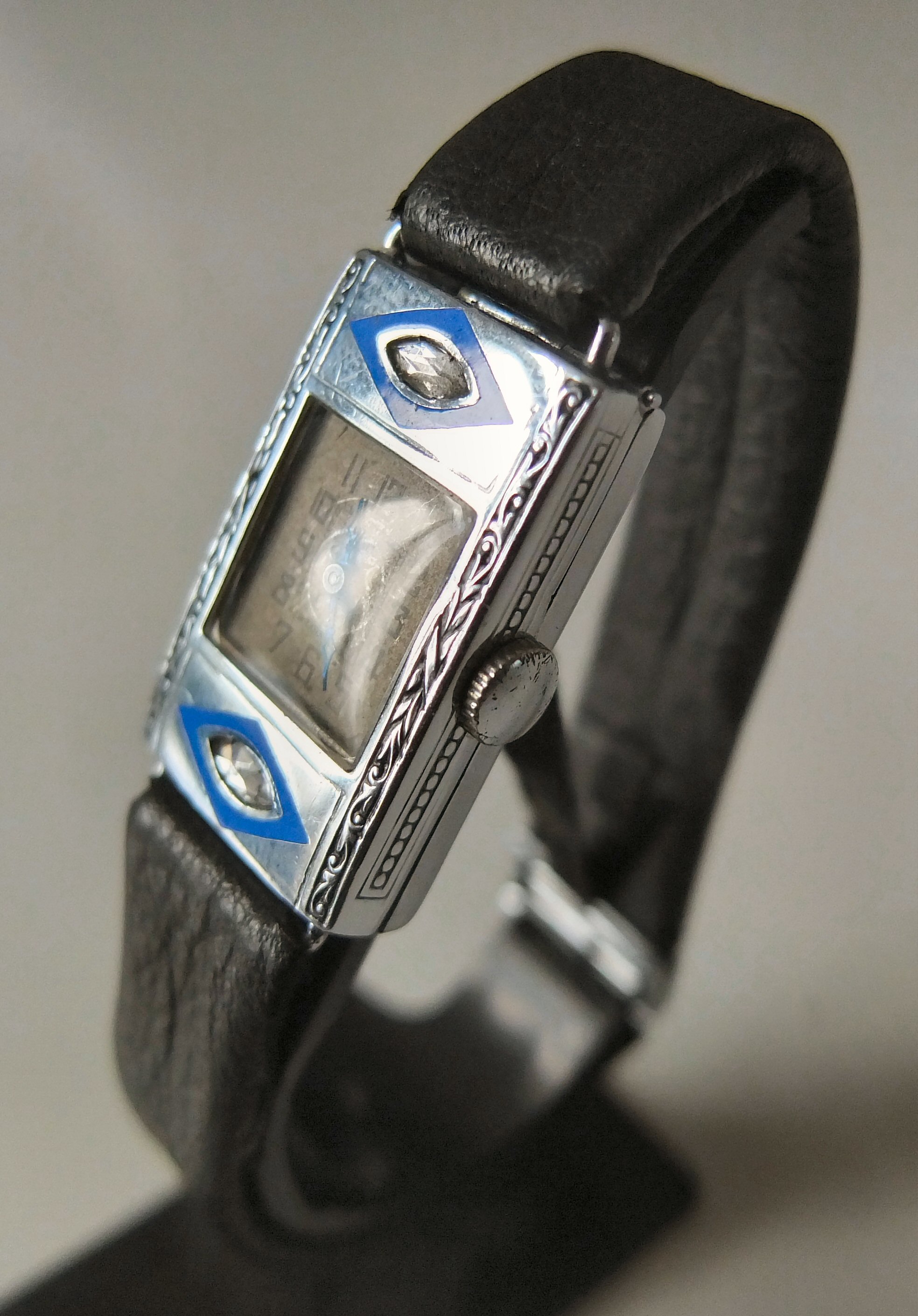

Een Mildus dameshorloge. Volgens de vriendelijke Duitse verkoper is ze geboren in 1925. Dat is dus bijna 100 jaar geleden! Desondanks ziet ze er nog uit als een jong meisje, en voor een jonge vrouw of meisje is dit kleine horloge van 18 x 30 mm waarschijnlijk ook ontworpen.
1925. The Roaring Twenties; daar doet het aan denken. De dames op de poster zouden dit elegante horloge zomaar aan het slanke polsje kunnen hebben.

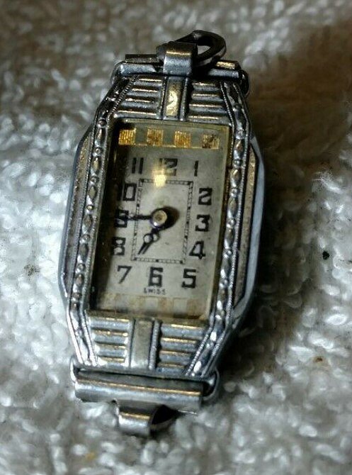

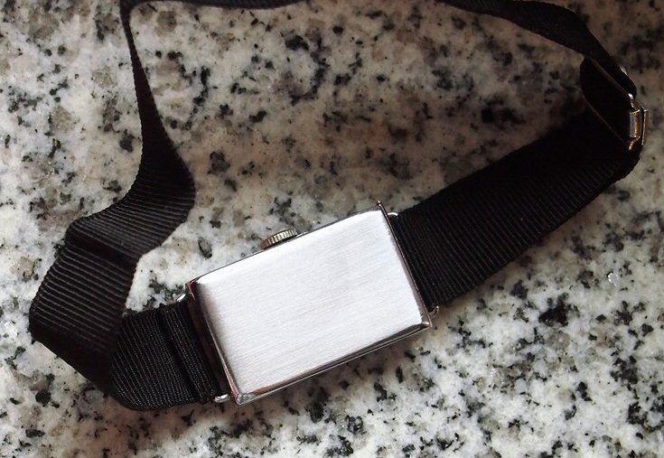

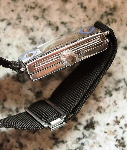

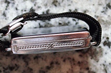

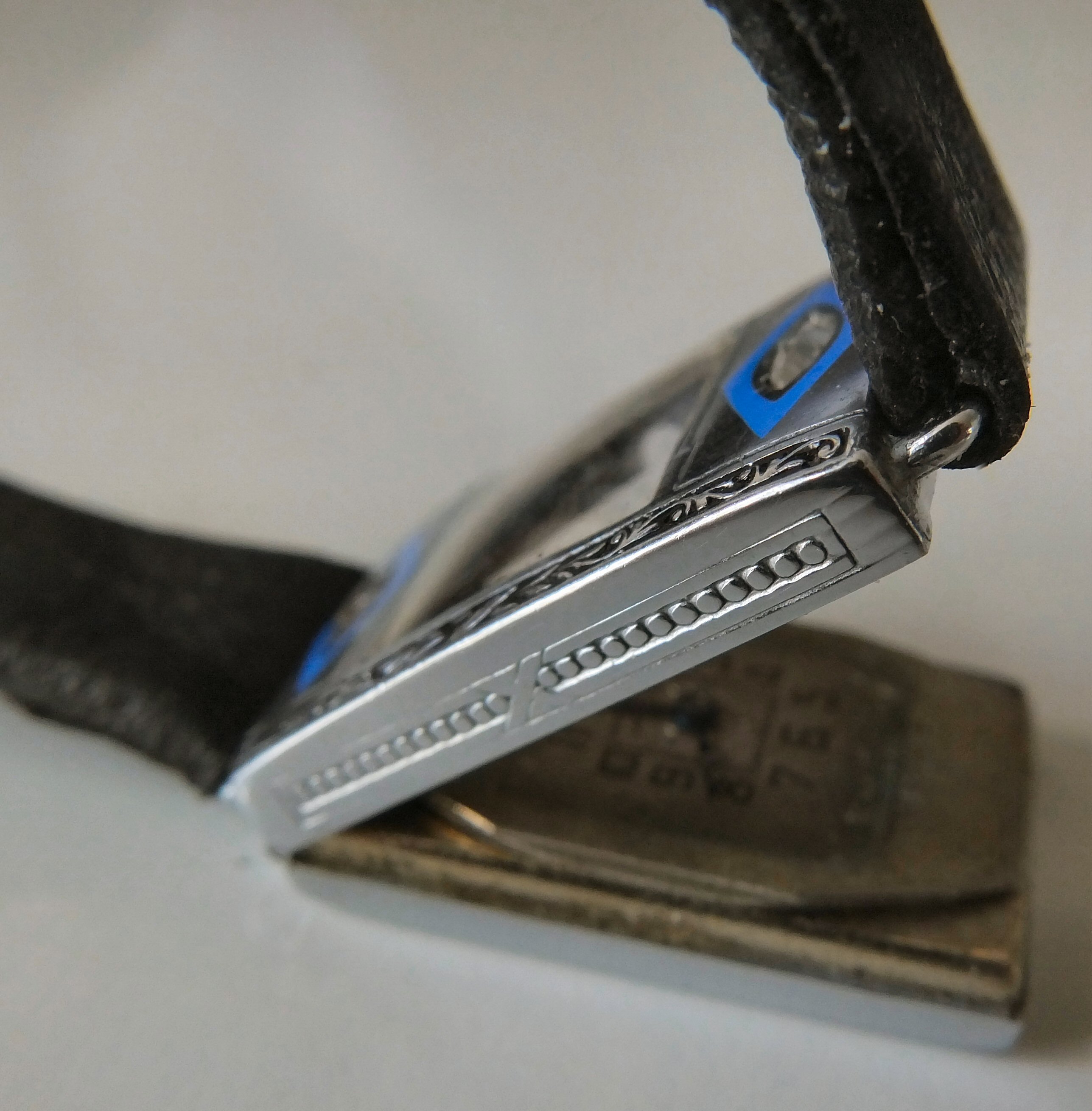

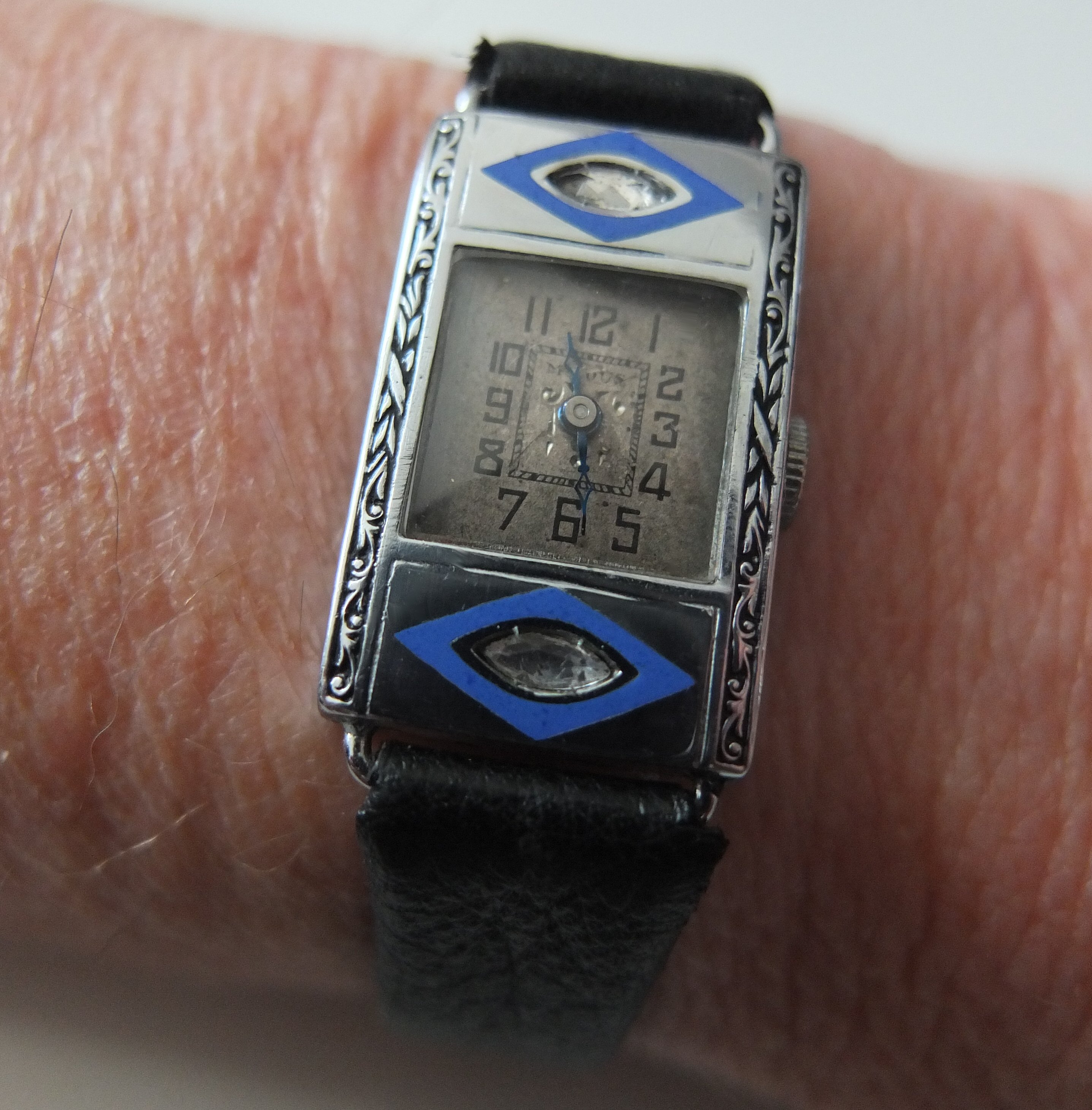

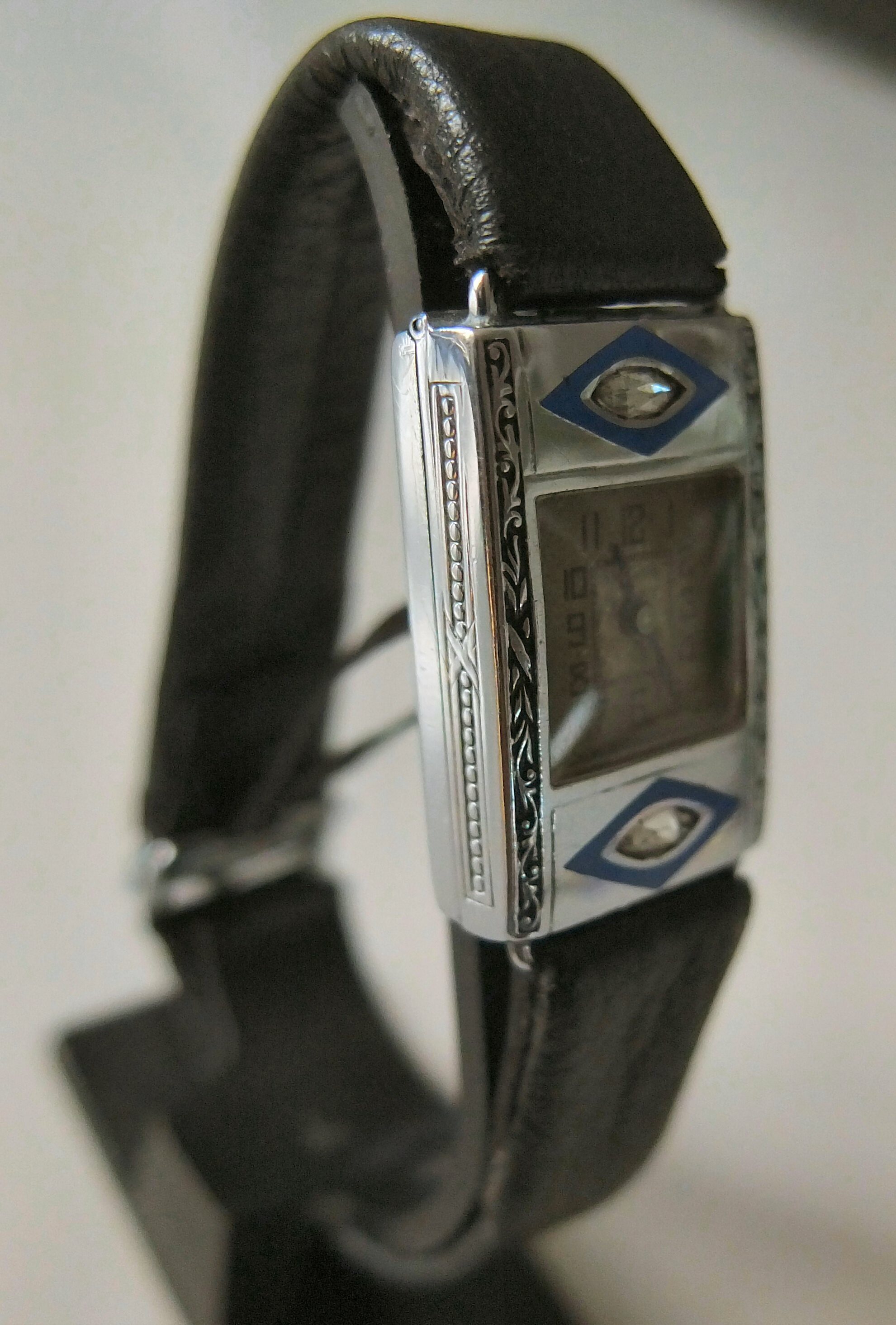

Technisch is deze jonge - oude dame nog in een uitstekende gezondheid. Het met blauw emaille en twee diamantjes afgewerkte kastje heeft vrijwel geen beschadigingen. Het materiaal van het kastje doet denken aan roestvrij staal, maar ik weet niet of dat in die tijd al werd toegepast in de horloge-industrie. Ik denk zelf aan ‘Staybrite’ een vroege RVS achtige legering, maar ik twijfel. Het is lastig om de metaalsoort vast te stellen. Het is geen chroom, dat is witter en glimt meer. Het is geen gewoon RVS want dat is iets geler. Het is geen nikkel want dat is doffer en ook een beetje gelig. Het is geen sterling zilver want daarvoor is het te hard en zilverglans is hoger. Blijft over: Platina. Zou zomaar kunnen want het heeft wel die grijswitte kleur, is heel hard en hoog glanzend. Ik denk toch van niet want ik vind daarvoor de afwerking wat te eenvoudig en daarvoor was de aanschafprijs te laag. Ik hou het daarom dan maar op een staal variant. Beoordeel zelf aan de onderstaande foto’s en bedenk wat je er van vindt.
Platina, of is de wens de vader van de gedachte?

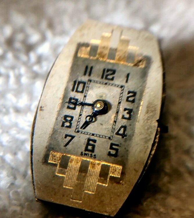

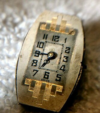

Het binnenwerk ziet er ook nog mooi en goedverzorgd uit. Het waarschijnlijk verzilverde wijzerplaatje heeft wat patina, maar niet dramatisch, het hoort mooi bij de leeftijd. Als je het ‘blote’ plaatje bekijkt (zonder glas ervoor dus) blijkt dat wat zich door het glas (geen plexi!) heen als beschadigingen, putjes en krassen voordoet, zorgvuldig gegraveerde decoratie te zijn. Sommige graveringen aan onder en boven zijde van de plaat vallen grappig genoeg weg achter het glazen venstertje. Ik denk daarom dat deze wijzerplaatjes universeel voor meerdere modellen vervaardigd werden.

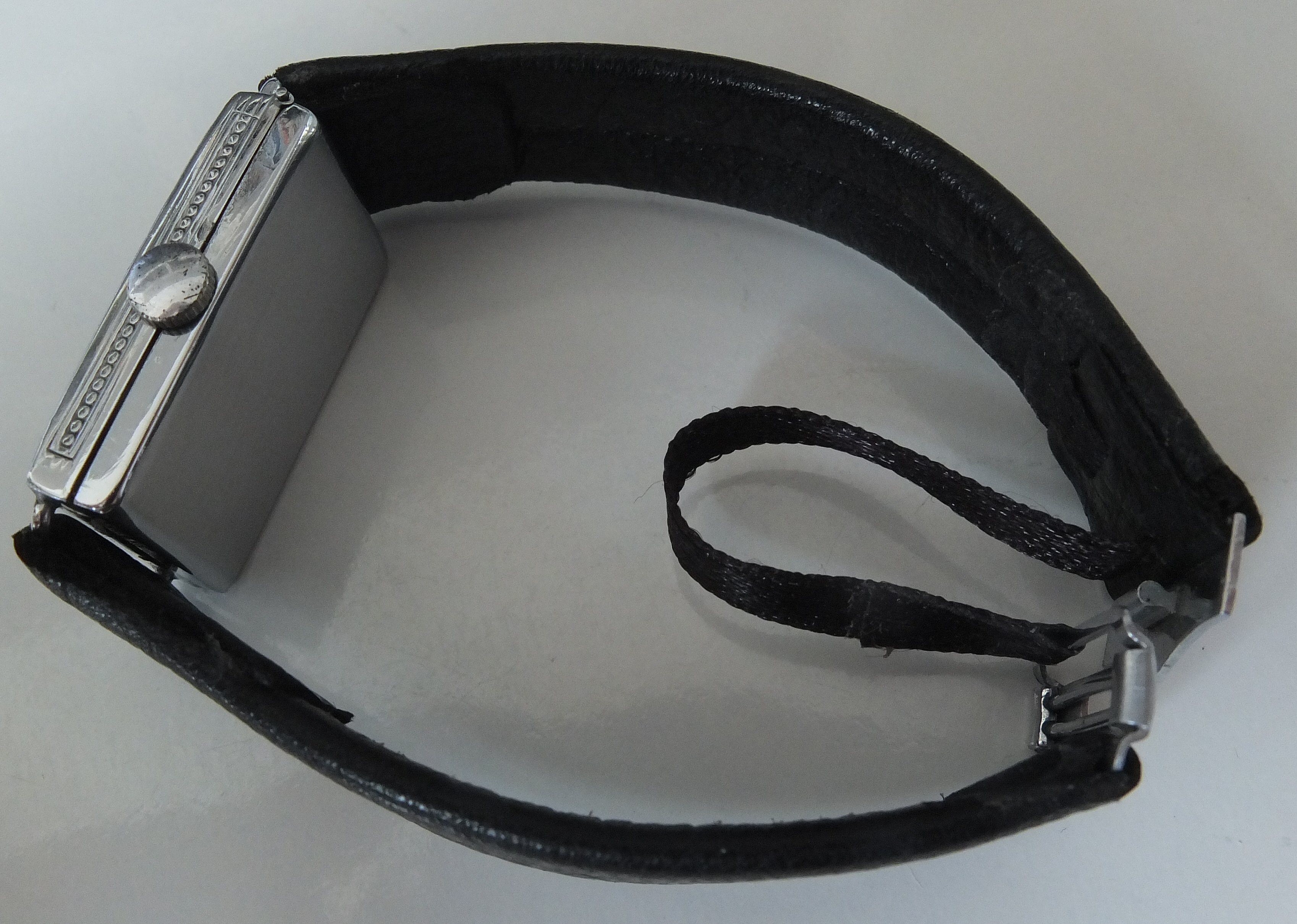

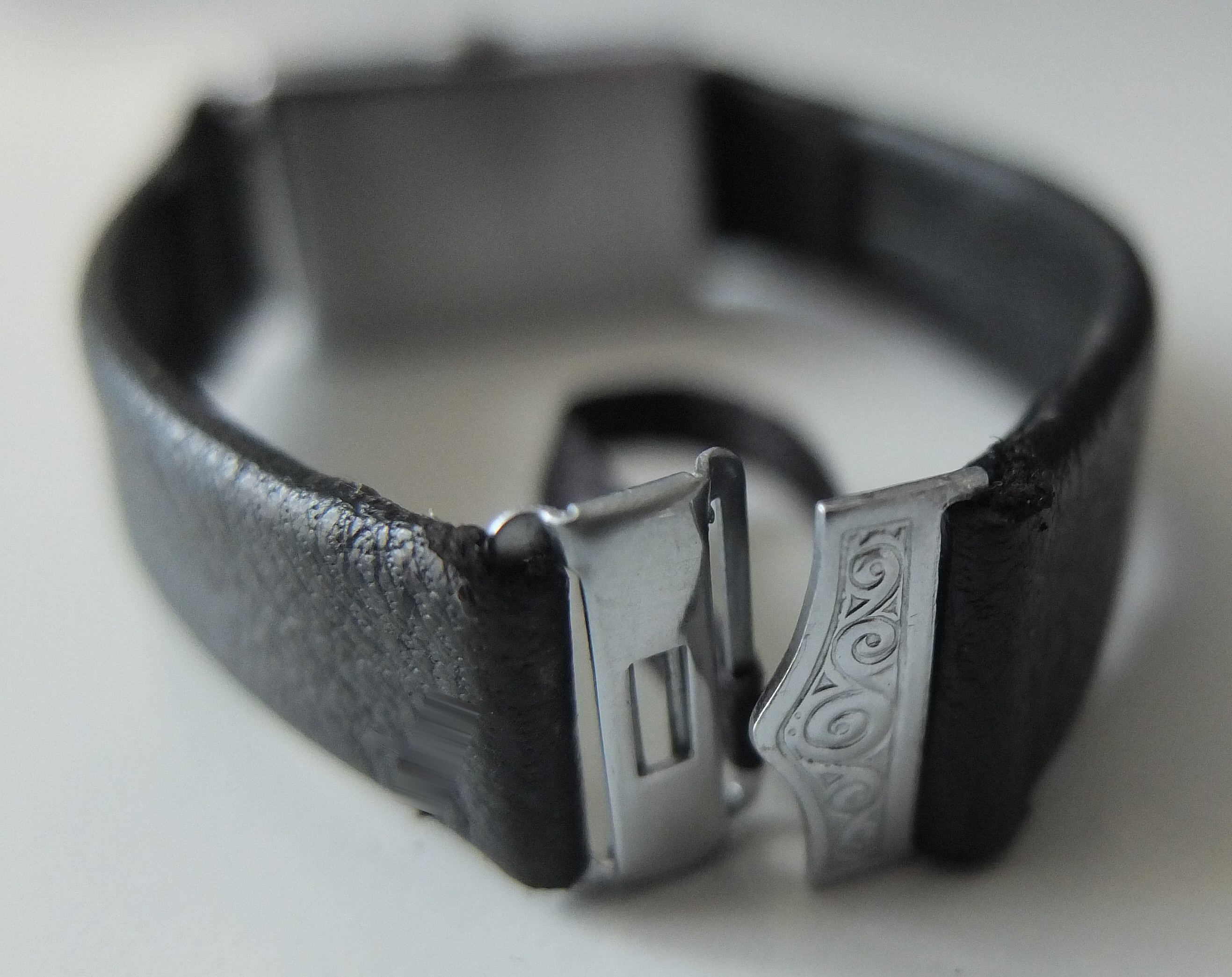

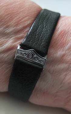

Toen ik het horloge ontving zat er een wat wonderlijk lintje op wat als bandje dienst deed. Mogelijk origineel, want erg oud en met bijna vergane stikseltjes vastgezet. Vooral bijzonder was het gedecoreerde hele kleine klik sluitinkje in plaats van een gespje. Een dergelijke sluiting zie je soms wel eens bij zilveren of gouden armbanden maar bij een horloge heb ik dit nog niet eerder gezien. Ik besloot, omdat ik graag wil dat het horloge (door mijn dochter) gedragen kan worden, om er een nieuw leren bandje voor te bedenken. Het vergane lintje mocht dan origineel zijn, het is zo wrak dat het niet meer veilig te dragen zou zijn. Om de kans op verlies te beperken als het gespje losschiet heb ik er bij het nieuwe leren bandje een klein lintje op gemonteerd, zodat het horloge aan de pols blijft hangen als de sluiting los gaat.
p3016414u8kf1
Het half vergane bandje (foto’s van de vorige eigenaar)
Het nieuwe bandje met het extra lintje als beveiliging.

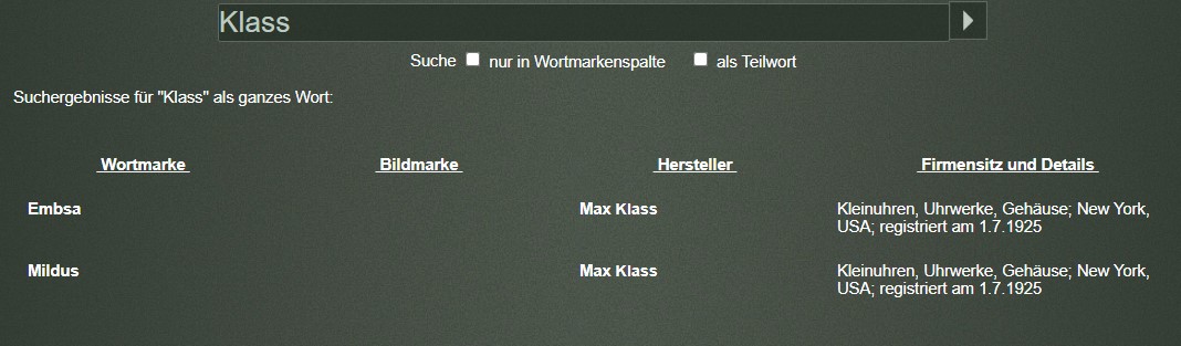

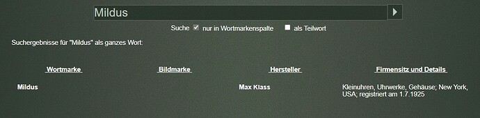

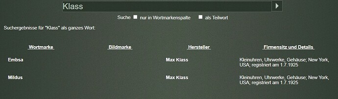

Over het merk: Mildus. Het staat op de wijzerplaat en op het uurwerk, evenals de vermelding ‘Swiss’. Ik kende het merk niet, in elk geval staat het me niet bij in het rijtje van de grote bekenden. Zoals vaak bood ook hier de merkendatabase van Mikrolisk weer uitkomst voor een stap naar verdere identificatie en onderzoek naar de herkomst en de fabrikant.
Er is overigens verder niet zo veel te vinden over Mildus. Laat staan over Max Klass.

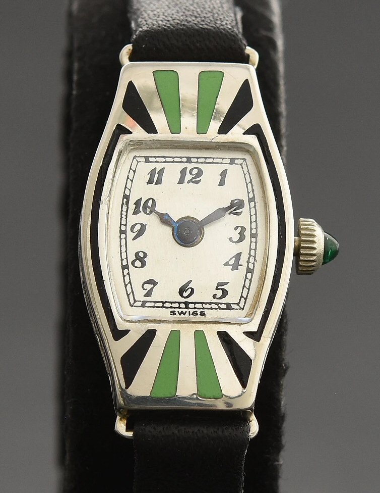

Op deze site:

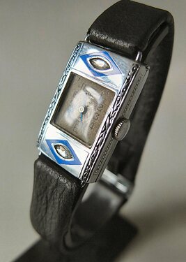

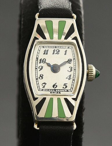

vond ik, van het zelfde merk, een horloge in een vergelijkbare stijl, ook met emaillewerk op de kast.
(foto van Empressissi)
Verder worden/werden er ook op Ebay wel vergelijkbare horloges aangeboden, ook van het andere merk ‘Embsa’ dat Max Klass volgens Mikrolisk voerde.
Hieronder nog wat op het internet gevonden foto’s van Mildus en Embsa horloges.
De meesten zijn aangeboden via eBay en altijd vanuit de USA, wat logischerwijs overeenstemt met de in Mikrolisk vermelde registratie van Mildus en Embsa: Max Klass, New York 1925.

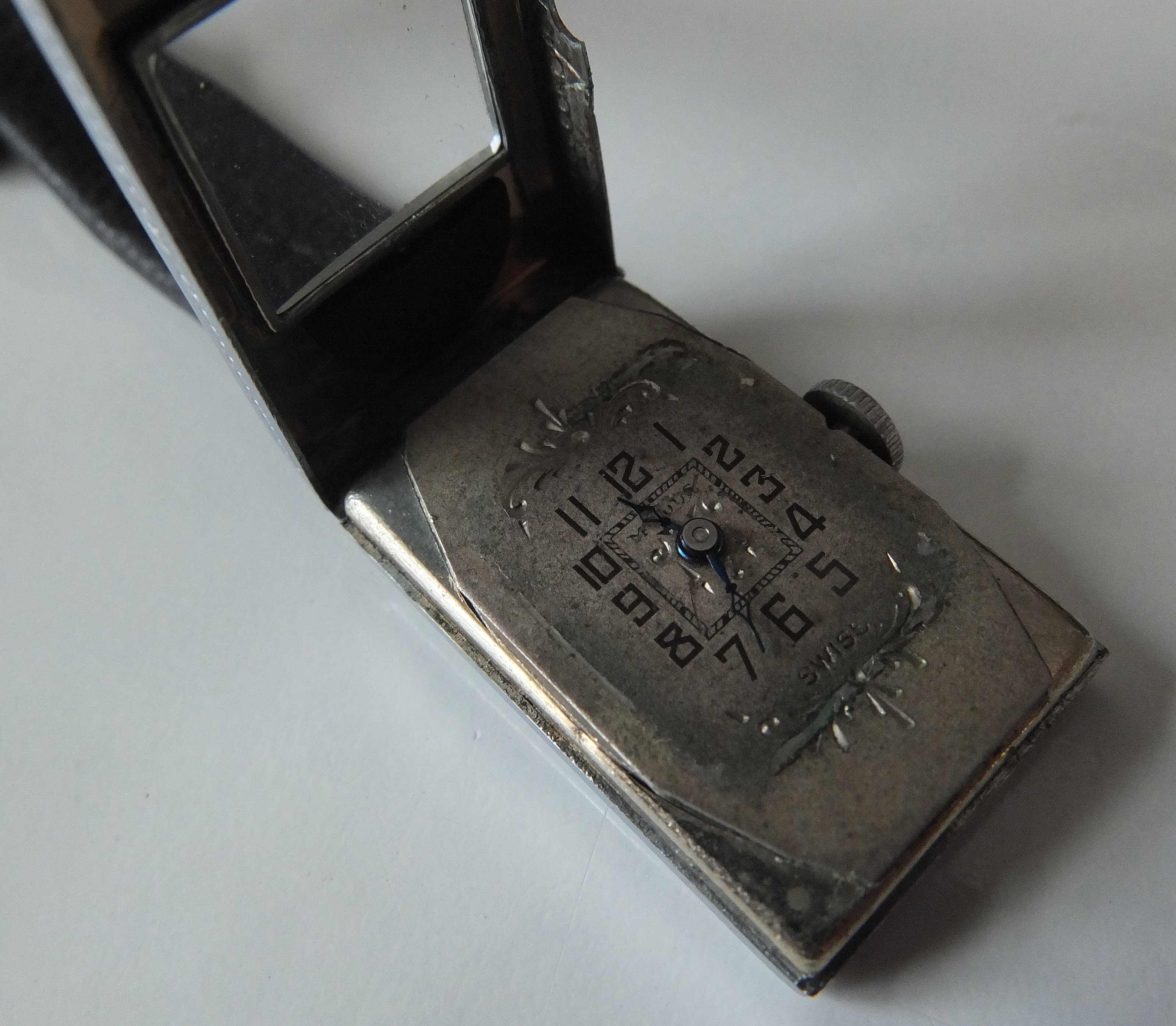

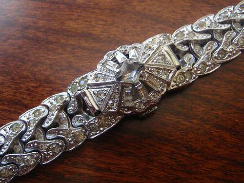

download Vintage Art Deco LOUIS MILDUS Ladies Swiss 17 Jewels Mechanical Wrist Watch
Bij de laatste foto van de vier, de rijk met diamanten versierde witgouden bracelet, met het piepkleine horloge onder het klepje met de grote diamant in het midden, staat als maker Louis Mildus vermeld.
De vormgeving, de vestiging van Max Klass in New York, en het edelsmeedwerk van Louis Mildus, doet mij vermoeden dat het hier gaat om een juwelier, op het niveau van firma’s als Tiffany’s, niet om een horlogeproducent. De horloges hebben de vermelding dat ze in Zwitserland zijn gemaakt, maar het is niet meer na te gaan door wie. Mogelijk werk in opdracht van de Amerikaanse Max Klass. Ik gok bij dit laatste maar eens wat, je kunt niet alles zeker weten, of te weten komen. De horloges zijn er, in hun soort, niet minder fraai om.

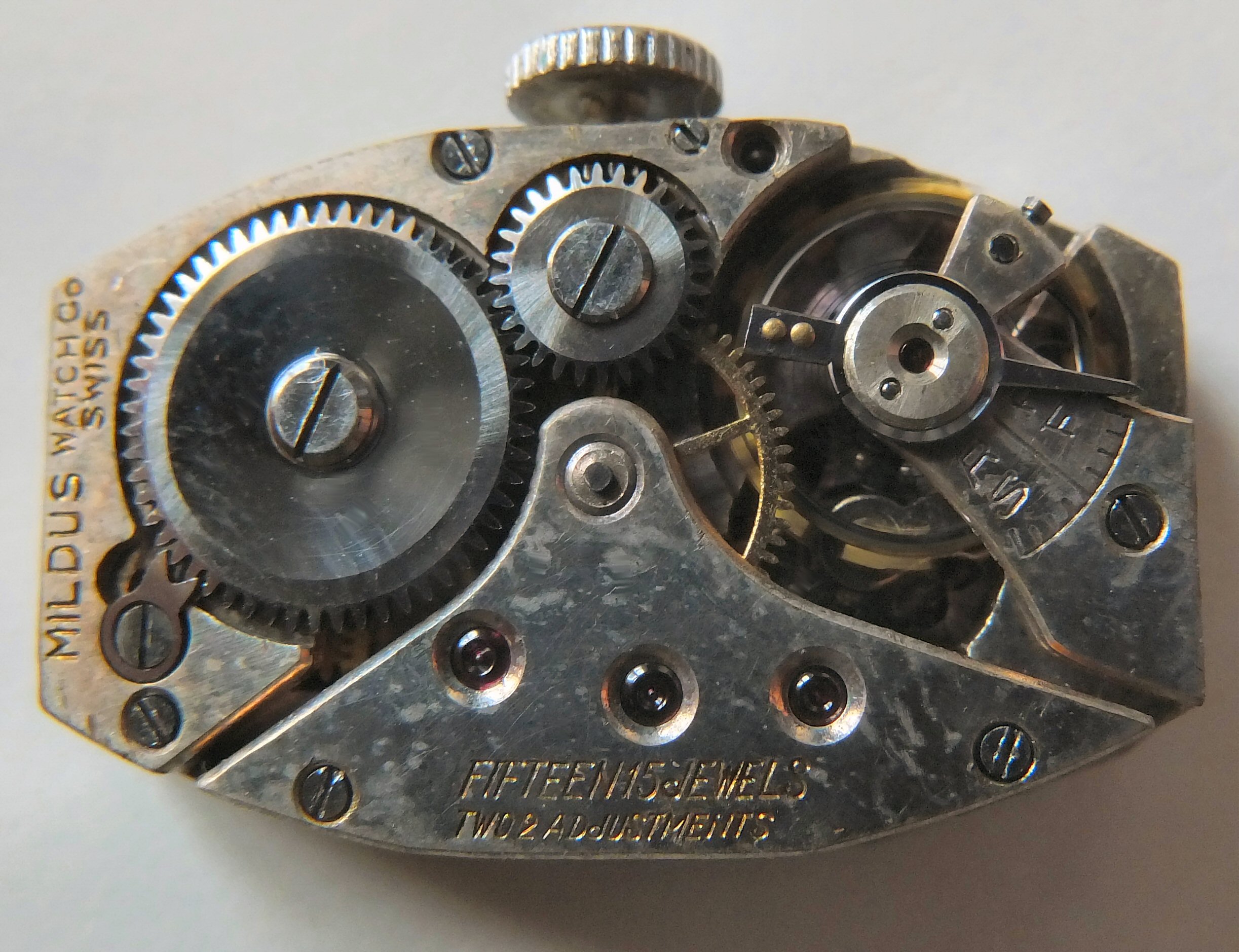

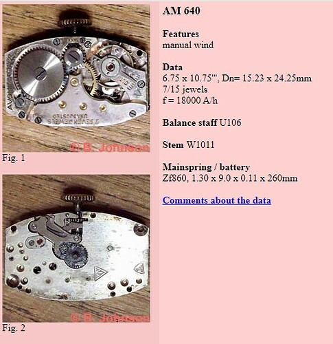

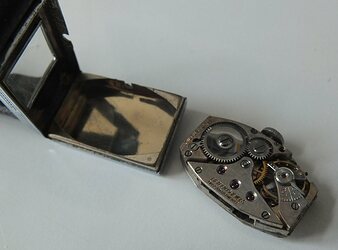

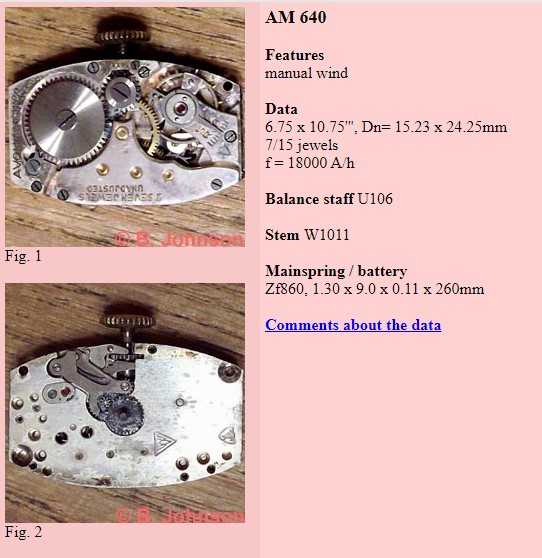

Ook over het uurwerk is onduidelijkheid. Kaliber AM640, volgens de vorige eigenaar. Bij die oude en vaak niet zo algemene uurwerkjes is het fijn als je die informatie bij aankoop meekrijgt, dat scheelt een hoop gespit in Google en het voorkomt vooral eindeloos uurwerk afbeeldingen vergelijken op de Ranfft site. Nu kon ik het zo opzoeken en jawel, de AM640 staat er bij Ranfft gewoon in.
Bij verder zoeken op het web word ik niet veel wijzer over de vraag voor welke fabrikant ‘AM’ staat. De enige referentie blijkt Ranfft te zijn. Wat dan wel weer op een link met de USA wijst is de referentie die Ranfft opgeeft naar de Fa. Avon in de Verenigde Staten. Het gedocumenteerde exemplaar bij Ranfft is wel van latere datum, daar heb ik geen verklaring voor, behalve dat dit kaliber langere tijd geproduceerd is geweest. Alle referenties van de gevonden horloges van Mildus en Embsa wijzen namelijk naar de jaren '20.

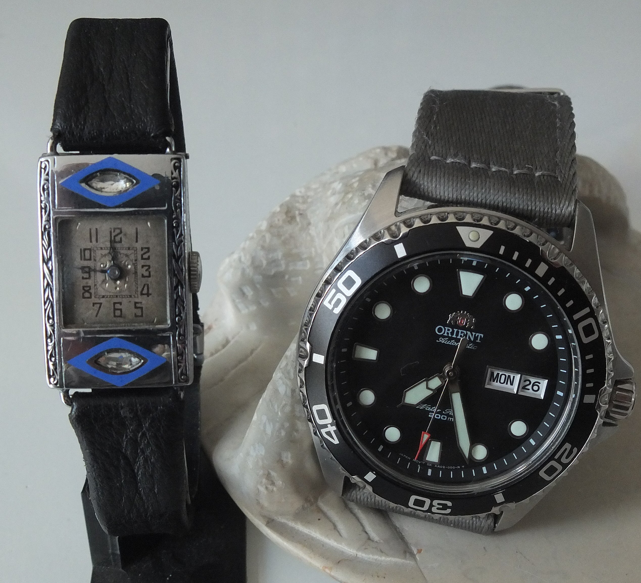

Om af te sluiten een plaatje van Madame Mildus samen met een van mijn eigen wat meer door mijzelf regulier gedragen horloges, de moderne Oriënt Ray II, om het contrast in ontwerp en maat te laten zien.
Mijn dochter zal er in ieder geval blij mee zijn om haar af en toe eens te kunnen dragen.
Mme Mildus aan de pols van Mevrouw Lexaf

Volgens mij zou het best platina kunnen zijn
Vooral ook door de art deco stijl en het gebruik van toch wel vrij behoorlijke diamantjes
De combinatie van platina en diamanten was vrij populair in die tijd maar volgens mij had de keuze voor platina meer te maken met de mechanische eigenschappen van platina waardoor je dunner en fijner kon werken dan bijv. met goud of zilver (maar die fijnheid zie ik dan weer niet terug in dit ontwerp)

Wat een mooie tijdscapsule, met dat gespje erbij, top. Is dat blauw op de kast ge-emailleerd? Fantastisch dat dat er nog zo mooi op aanwezig is na al die tijd …

Ik zocht in mijn merken boek en kwam bij AM nog de verwijzing tegen naar Felsa
Helaas kwam ik ook bij Felsa geen caliber 640 tegen maar misschien vind je zo nog wat meer informatie

De vorm van het uurwerk, vooral de middelste brug doet me erg denken aan het “A.Michel” caliber in mijn heren “Adonis”.
Nog een adonis in huis ;)
Lijkt er inderdaad erg veel op. Dus het zou kunnen zijn dat het kaliber AM640 een A.Michel is?
dank voor de tip. Ik ga verder uitpluizen.

Dat is precies waarom ik twijfel. Ik ga er nog wel even mee langs bij een edelsmid, die kan het wel bepalen denk ik. En wie weet zijn de diamantjes ook niet echt. Aan de andere kant is het zo dat de referenties van die site van empressissie er ook niet om liegen. En het A. Michel uurwerk ( nog dank voor de hint @MartijnV) wat er in zit is ook niet voor een kermishorloge.
Ik ben nog verder aan het zoeken naar meer gegevens over Mildus, maar tot nu toe nog niet iets concreets kunnen vinden. Dat emaillewerk op het kastje (is inderdaad emaille, @ernst) lijkt mij ook niet iets wat combineert met staal. Emaille decoratie op een horloge is iets wat je zo zelden ziet, daar weet ik dus niks van. Ik heb met grote verbazing zitten kijken naar de art deco klokjes op de empressissie site.
