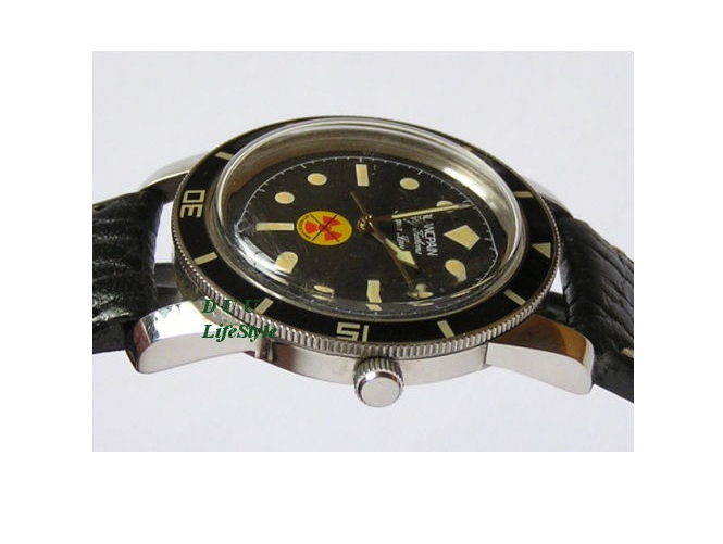

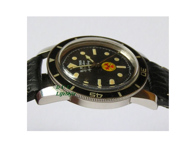

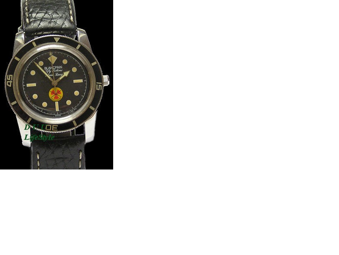

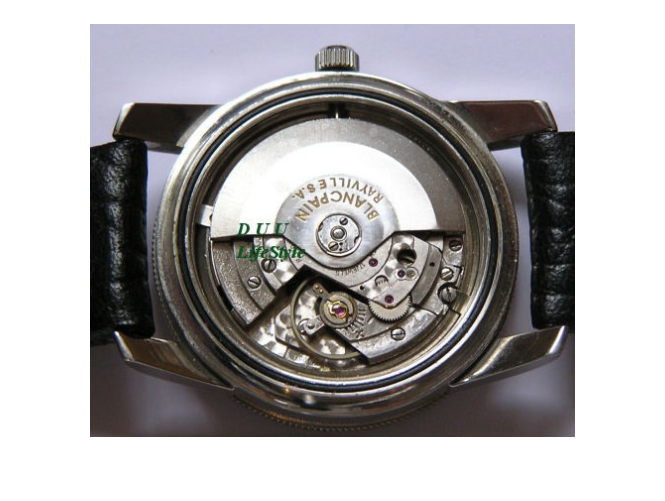

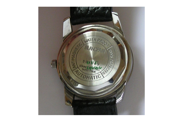

Ik heb de mogelijkheid om een vintage Blancpain Fifty Fathoms te kopen. Het horloge heeft een service beurt gehad en komt met een jaar garantie. Nu is dit niet het grootste probleem. Wat ik graag wil weten of dit horloge origineel is of dat er dingen op zitten die niet kloppen.

F A K E bij gebrek aan andere, grotere letters en mogelijkheden maar zo:
Het serie# 301069 is een welbekend vervalsingsnummer. Zoek maar eens op Blancpain (of Fifty Fathoms en 301069).
Een Aqualung heeft op de achterkant niet alleen ‘Blancpain’, maar ook ‘Aqualung’ in hetzelfde lettertype als op de voorkant.
De band-aanzetten lijken meer op die van een moderne Blancpain, vintage BPs hebben puntiger aanzetten.

Ook de uren wijzer doet me ten zeerste twijfelen…,i.i.g nooit eerder gezien
