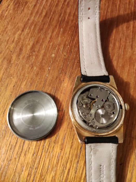

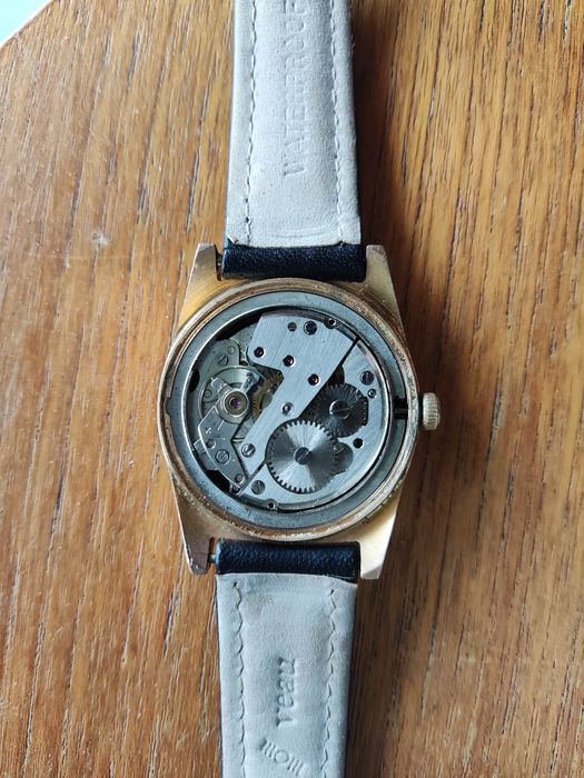

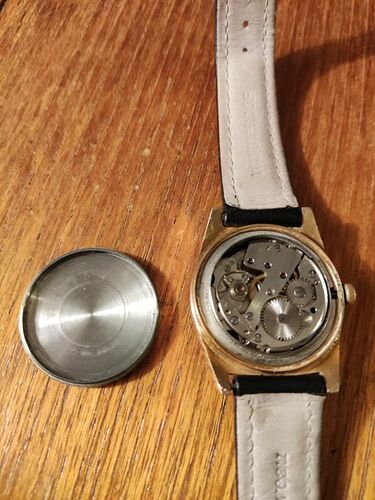

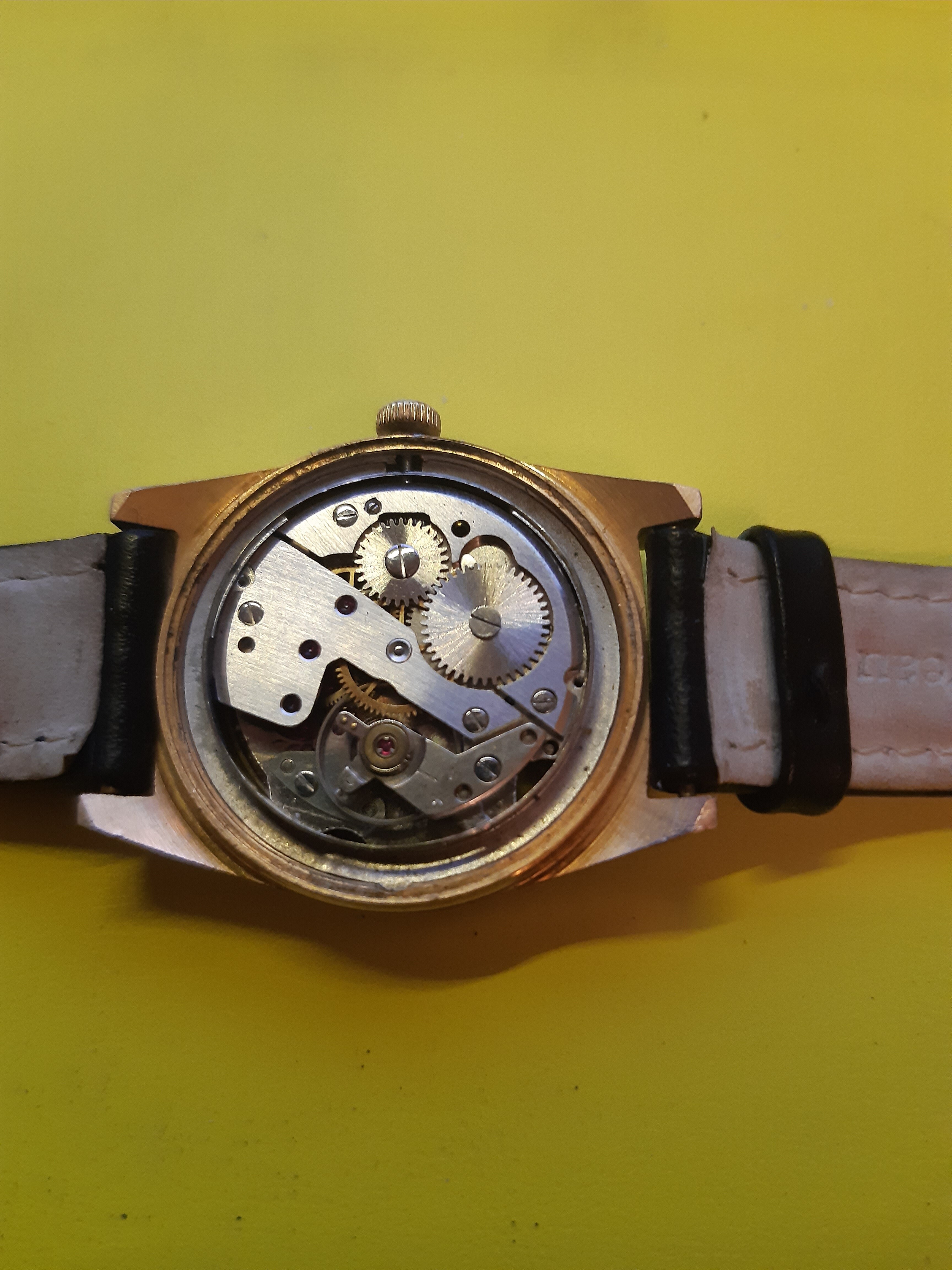

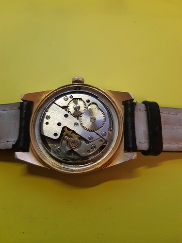

Sorry, geen flauw idee. Maar ik heb hem even open gemaakt en een duidelijk foto van het uurwerkje gemaakt. Misschien geeft dat inzicht?
Lijkt een Lorsa 238-variant, maar kan online niks vinden over een day-date variant van dat uurwerkje. Misschien een eigen toevoeging bovenop het uurwerk? Ze hebben wel de kleine seconde ervoor opgeofferd zo te zien. Zit er nergens in de kast een verzonken knopje om de dag eentje door te drukken?
