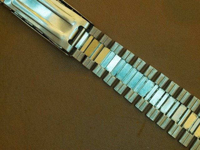

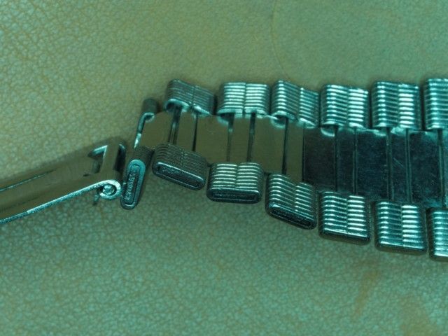

Het gebeurt me niet vaak dat een bandje te lang is, maar deze blikken bolsjeviek kan wel een paar schakels missen.
Alleen: hoe?

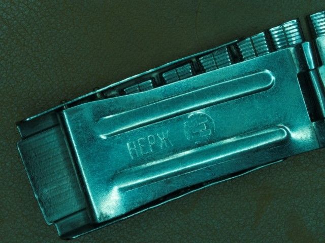

De sluiting staat al op de kortst mogelijke stand maar het ding is nog steeds veel te lang.
Iemand een idee, anders dan kniptang, dremel of andere lolligheden?
Hier wat foto’s:

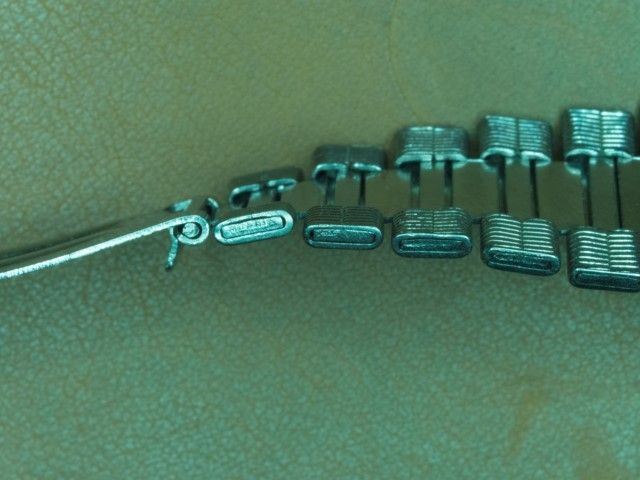

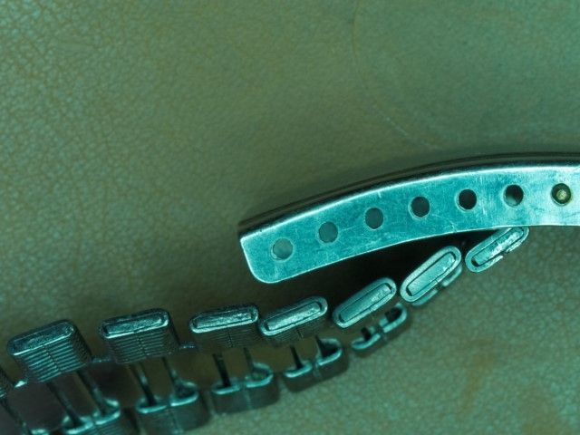

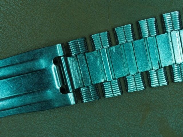

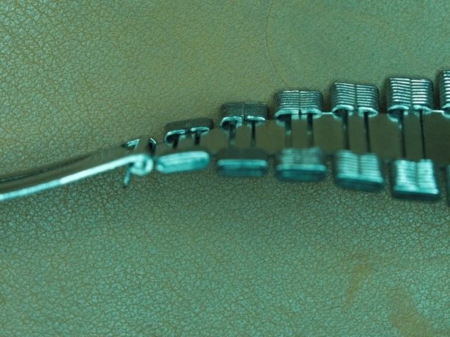

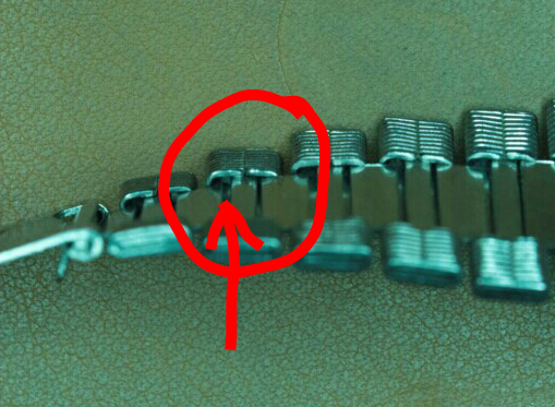

Dunne schroevendraaien tussen schakeltje duwen (een zijde is voldoende) en openbuigen totdat de tussenstukjes loskomen. Dit bij twee schakeltjes doen, te lange deel er tussenuit halen en daarna weer monteren en dichtknijpen. Moet in principe vrij ‘onzichtbaar’ te doen zijn. Succes!
ik denk ook dat @ernst en @chronospace de juiste oplossing hebben
ik zelf had op z’n janboerenfluitjes geprobeerd om hier onder een pennetje of schroevendraaier te steken, en zo zonder buigwerk dat ding los te wurmen.
Ik zag op de foto dat dit bij de laatste schakel al eens is gebeurd, deze zou ik dan in ieder geval pakken, de ‘schade’ is er al. Nogmaals success en veel draagplezier!
