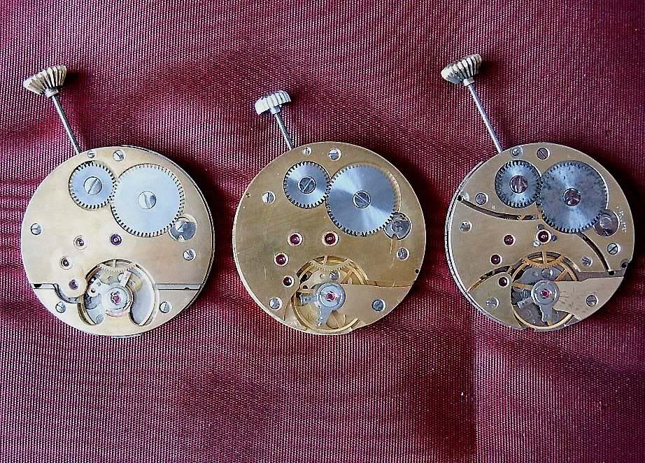

Dit is een simpel uurwerk, goed om eens wat op te oefenen en wat aan te knutselen (wederom naar mijn bescheiden mening :smiley: )

Die 3 Unitas Kalibertjes zien er fraai uit… met name de rechtse… vind ik zeer fraai om te zien… Glass-back anyone?.

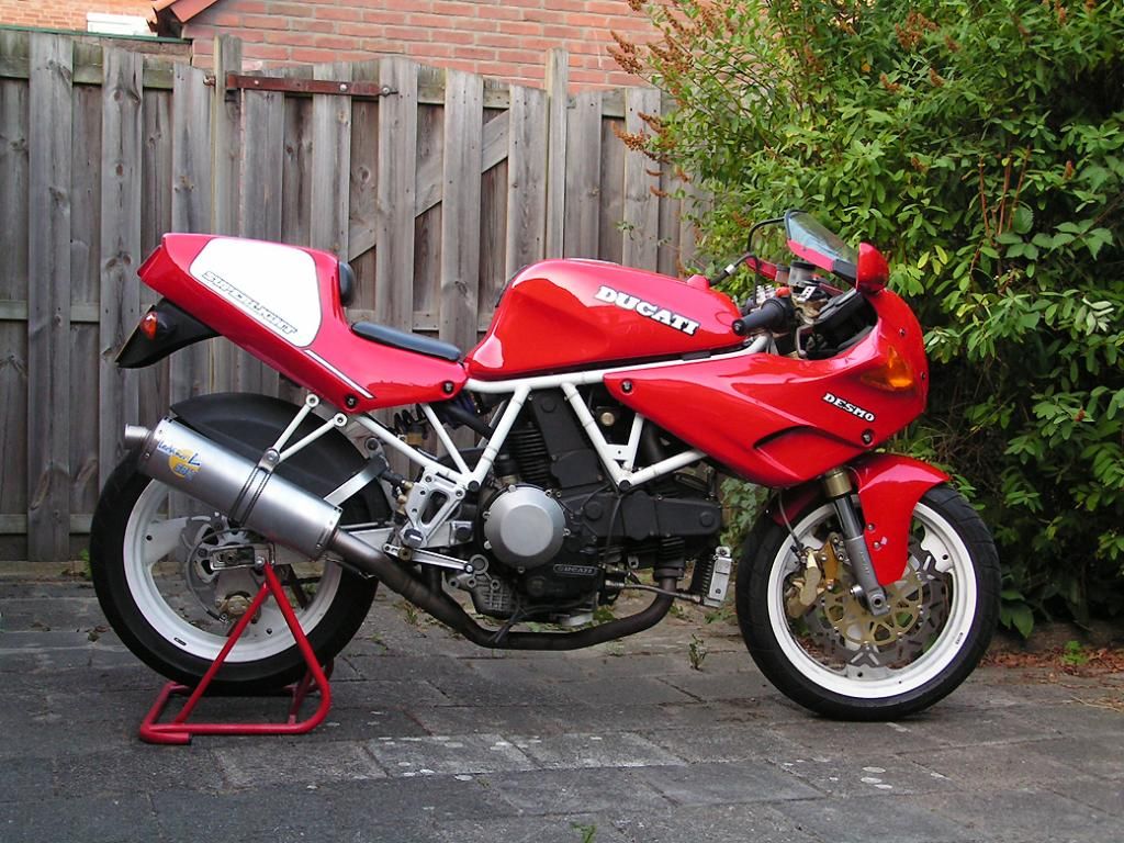

Over Ducati… als dat je brommer is sinds 1991… dan heb je haar nieuw gekocht?.. een Serie 2 Superlight met Nuda Kuipje…of is het een “rechttoe-rechtaan” SS?.. ik kan me vergissen… maar ik zie maar 1 remschijf voor… 750?..
Wave schijven… andere remtang. Goldline?..
Geweldige machines die SS modellen. Ducati zou als de Sodemieter weer een 2klepper Supersport op de markt moeten brengen… ik heb zelf een 600 SS Nuda gehad… en als ze niet total loss was gereden, had ik haar nooit weggedaan… zoveel beter dan wat ik voor mogelijk hield…

Standaard 900 ss met superlight monoseat. Geen carbon spatborden. Wel dubbele schijfrem voor en droge koppeling.
Heb er zelf een paar gehad :smiley:
