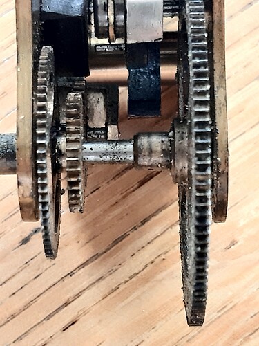

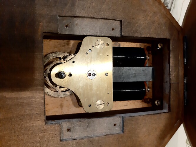

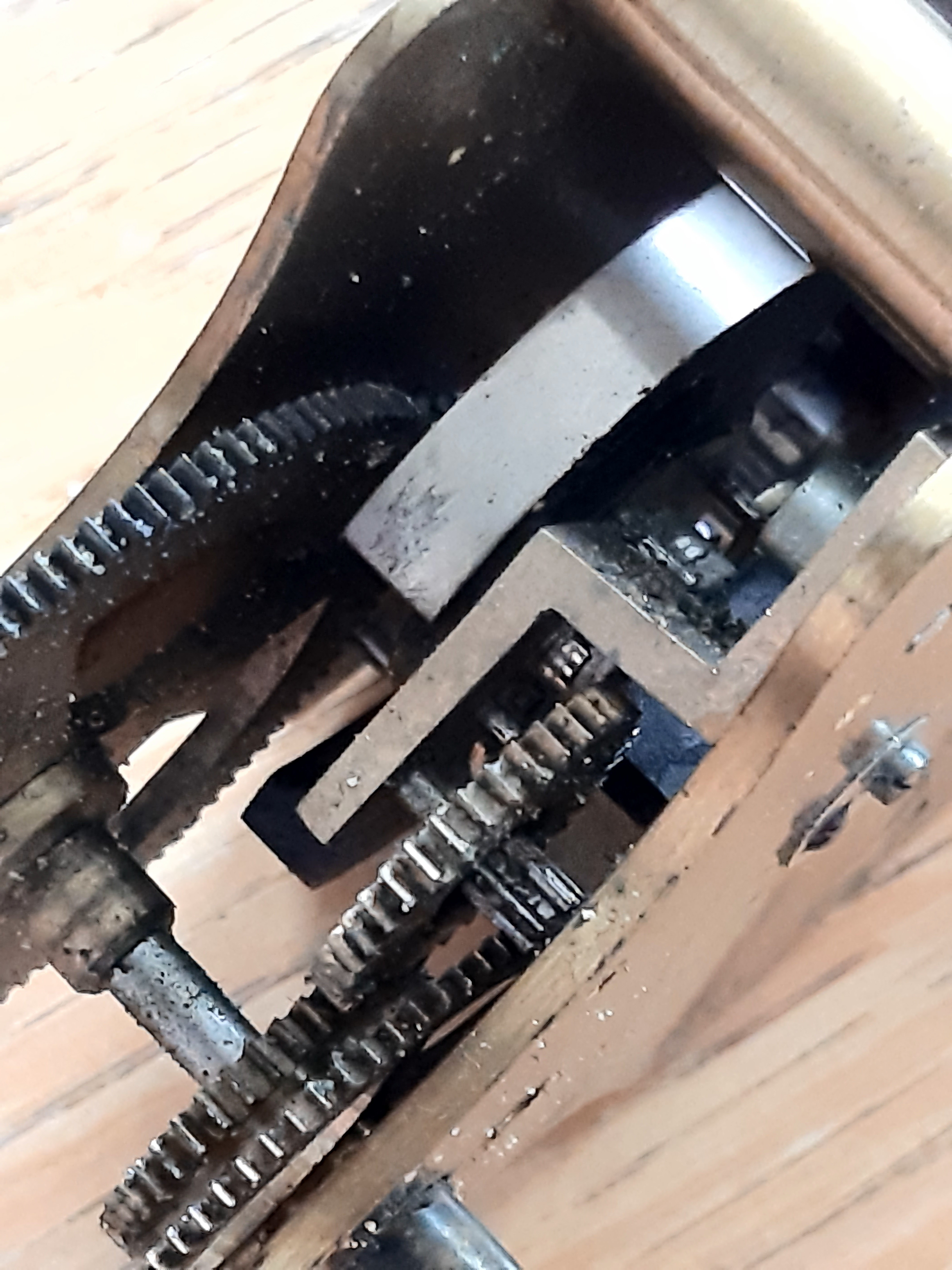

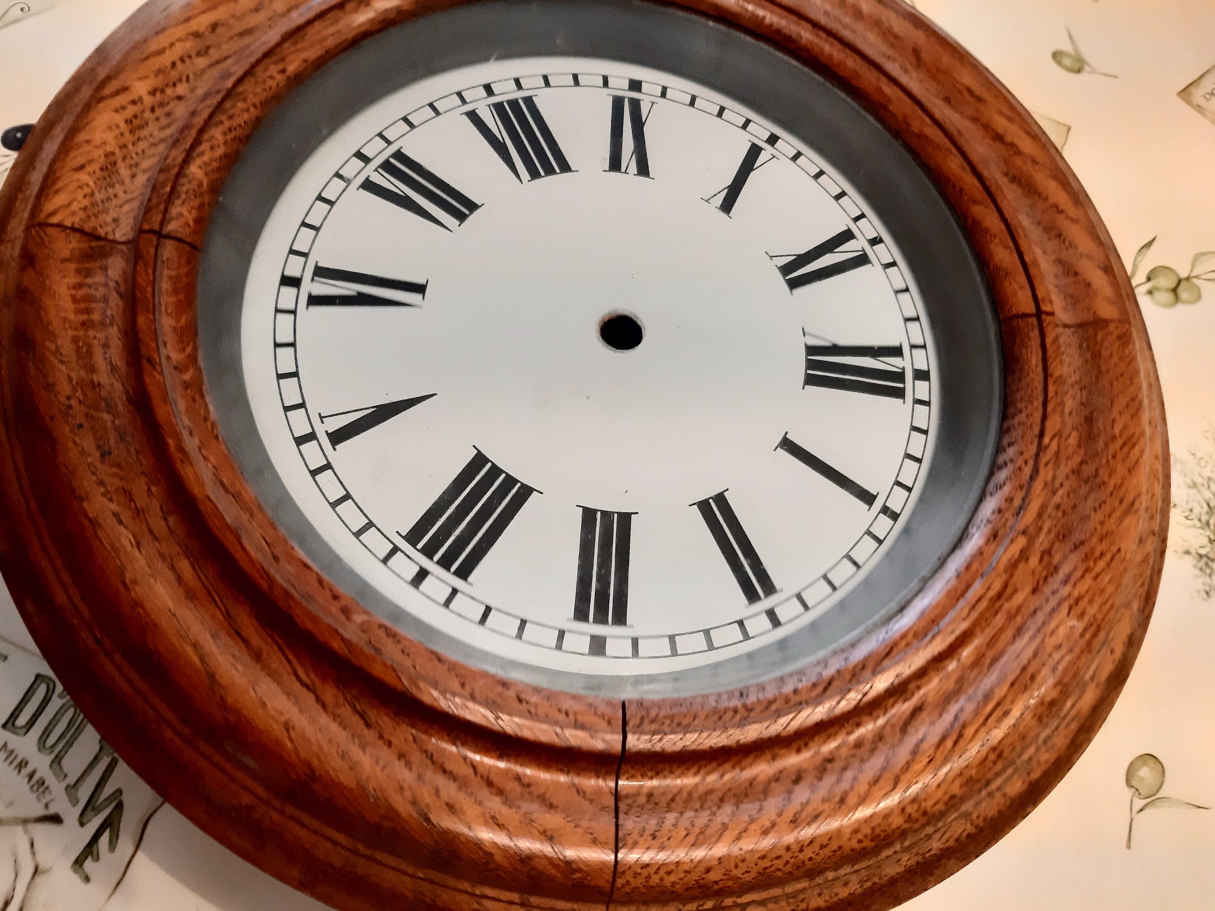

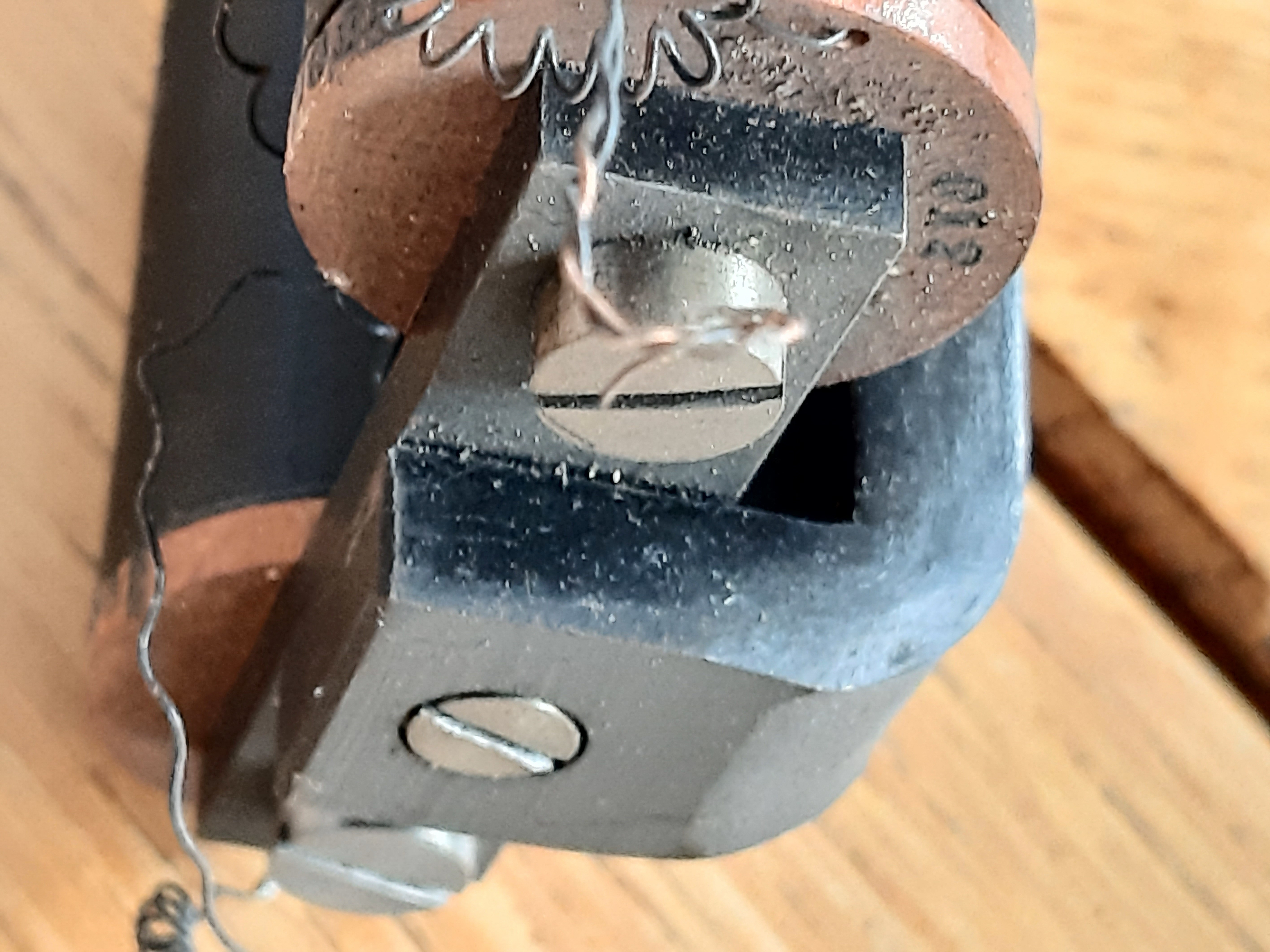

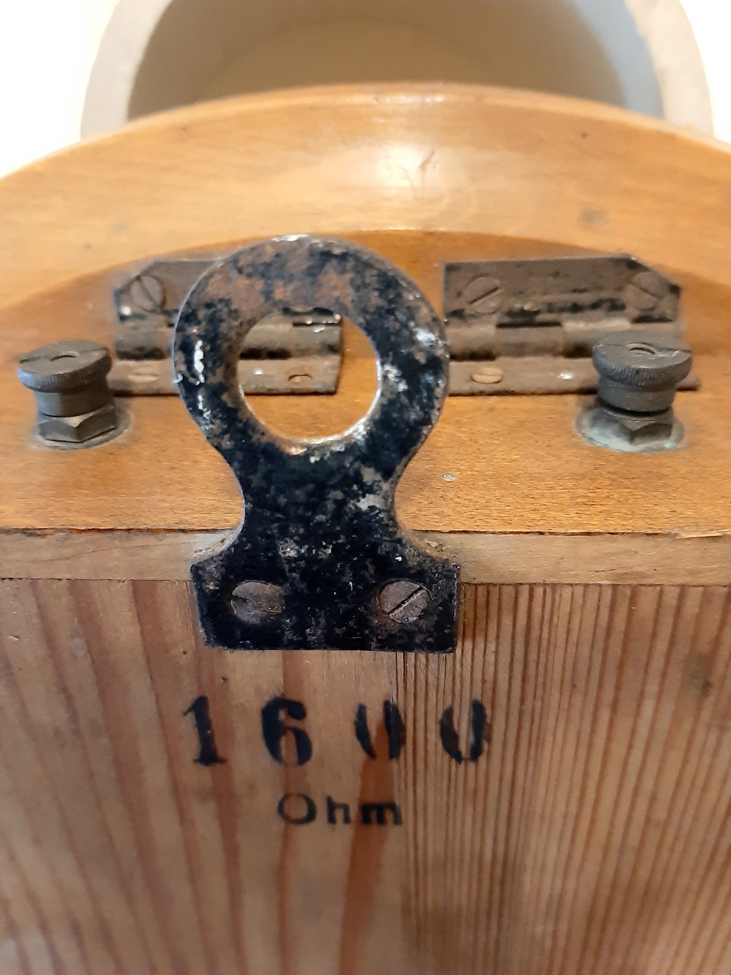

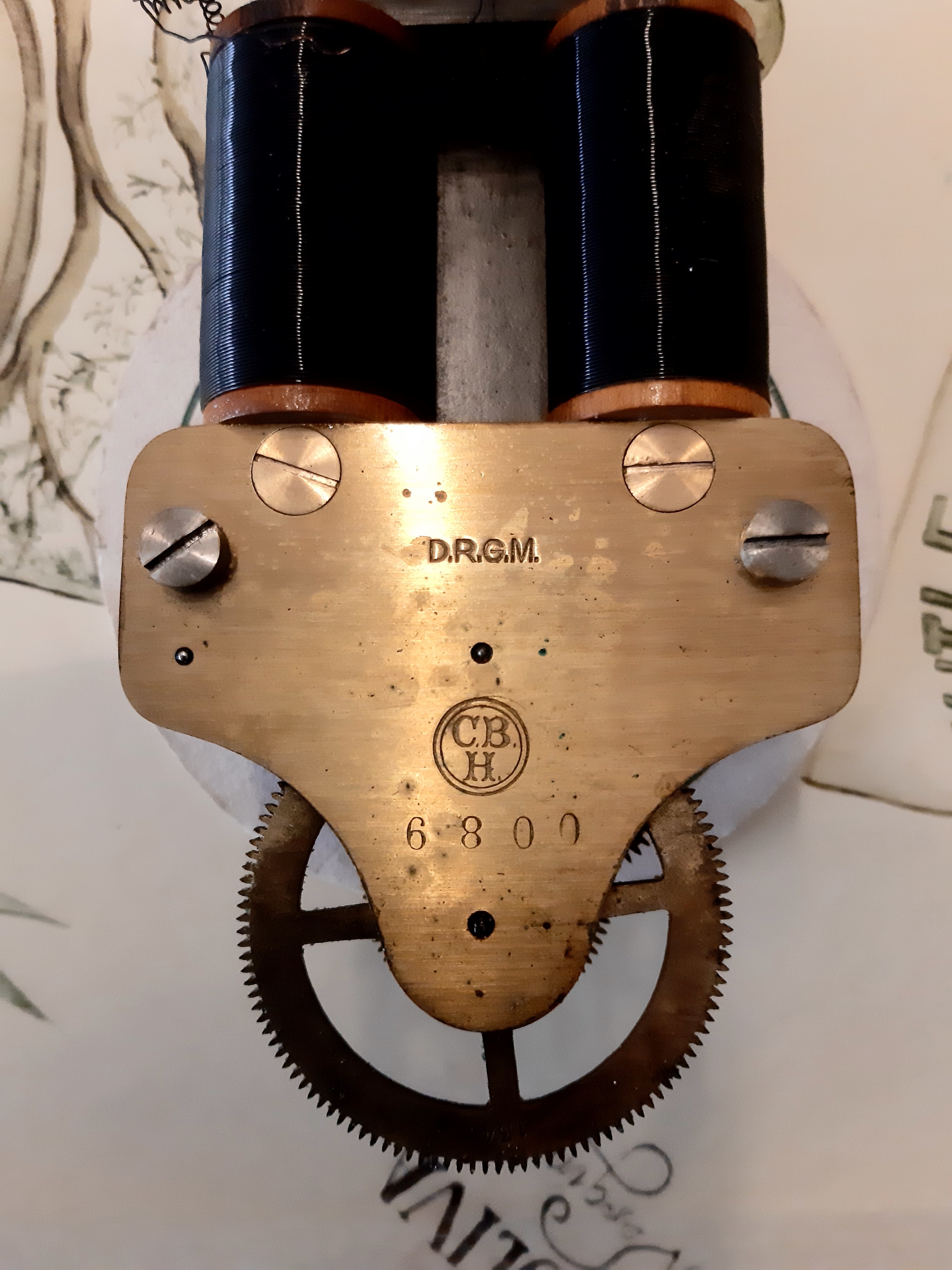

Ik heb een Bohmeyer elektrische klok gekregen. Hier wil ik meer van weten. Op hoeveel volt loopt deze klok? 220 Volt of een of andere batterij? Hoe oud zou de klok zijn?
Zie mijn foto’s.
Alvast bedankt voor jullie reacties.

Leuk ding, over DRGM oftewel Deutsches Reichsgebrauchsmuster is wel het één en ander te vinden op Google.
Verder moet je uitzoeken of het een slaaf klok is die op een groot centraal uurwerk aangesloten moet worden. (Dan krijgt ie om de zoveel tijd een puls)
Op watchuseek is wel een klokken sectie met meer kans op succes.
Gezien de niet geïsoleerde draden zal de stroomvoorziening nooit erg hoog zijn.
Een andere CBH uurwerk werkt op 12 tot 15 volt DC.
Kun je meer van het uurwerk laten zien?
Stuur Paul eens een mail. http://www.paulhageman.nl/index.html Misschien kan hij je verder helpen.
