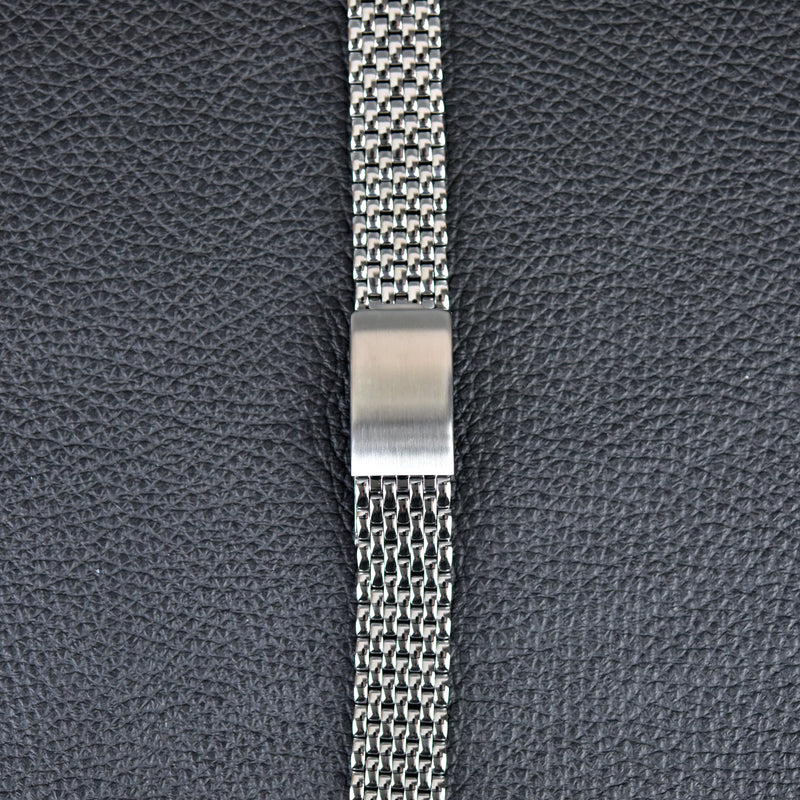

Heb vandaag een knappe chronograaf binnen gekregen van Angelus en zou er graag mijn Bulang and Sons beads of rice op krijgen. Iemand enig idee of dit mogelijk is met dit type band, indien ja, hoe?
Het probleem is dus - zoals in de titel beschreven - dat het gaat om een kast met fixed lugs. Endlinks open plooien? Warm maken?

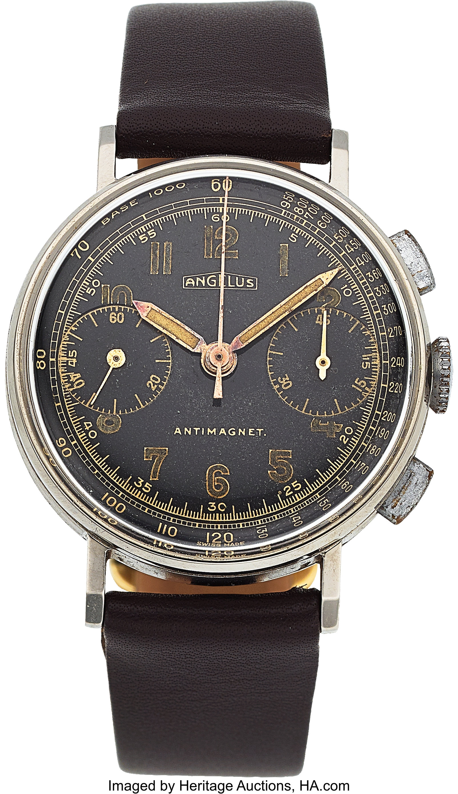

Zou zo’n bor leuk staan op dit vintage horloge, denk je?
Gaat enkel als je je endlinks open wil gaan slijpen.
Of je moet er een verloopschakel tussen willen zetten, maar dat gaat waarschijnlijk een custom worden (dus duur) en qua stijl lijkt het me helemaal een allegaartje te worden als je het op die manier doet.
De andere optie is de bandpin afzagen op de lugs en de lugs door laten boren zodat er een standaard bandpin in kan, maar dat is ook niet echt een optie.

De vaste bandpennen verwijderen (lees: doorknippen, netjes tegen de schouders afslijpen/polijsten en gaatjes in de schouders boren voor geveerde pennen) en met normale losse geveerde pennen je BoR bevestigen. Beetje ‘smit’ of horlogerestaurateur moet dit klusje voor je kunnen klaren.
Ben je meteen veel flexibeler met alle bandjes. :slight_smile:

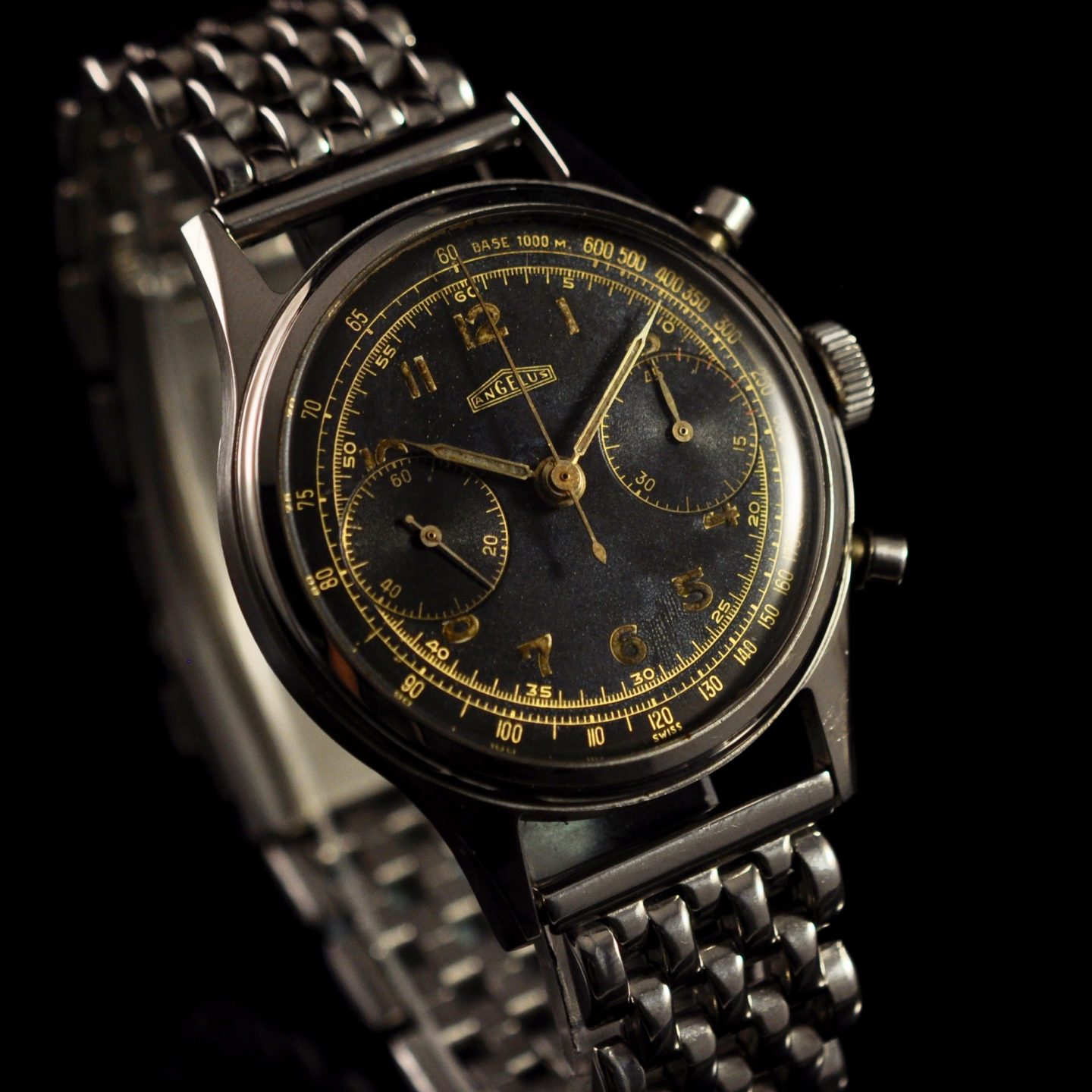

Is een voorbeeld van het net. Hij heeft de juiste breedte, ik moet hem er gewoon op kunnen vastzetten.
Valt mij eerlijk mee hoe het staat. :+1:

Als je BoR endlinks met een deling aan de achterzijde heeft, dan inderdaad met een schroevendraaiertje openbuigen, om de vaste bandpen slaan en met een tangetje met gladde bekken weer dicht buigen. Als het echt dichte endlinks zijn zul je ze zoals @septentrio zegt eerst de endlinks moeten openslijpen.

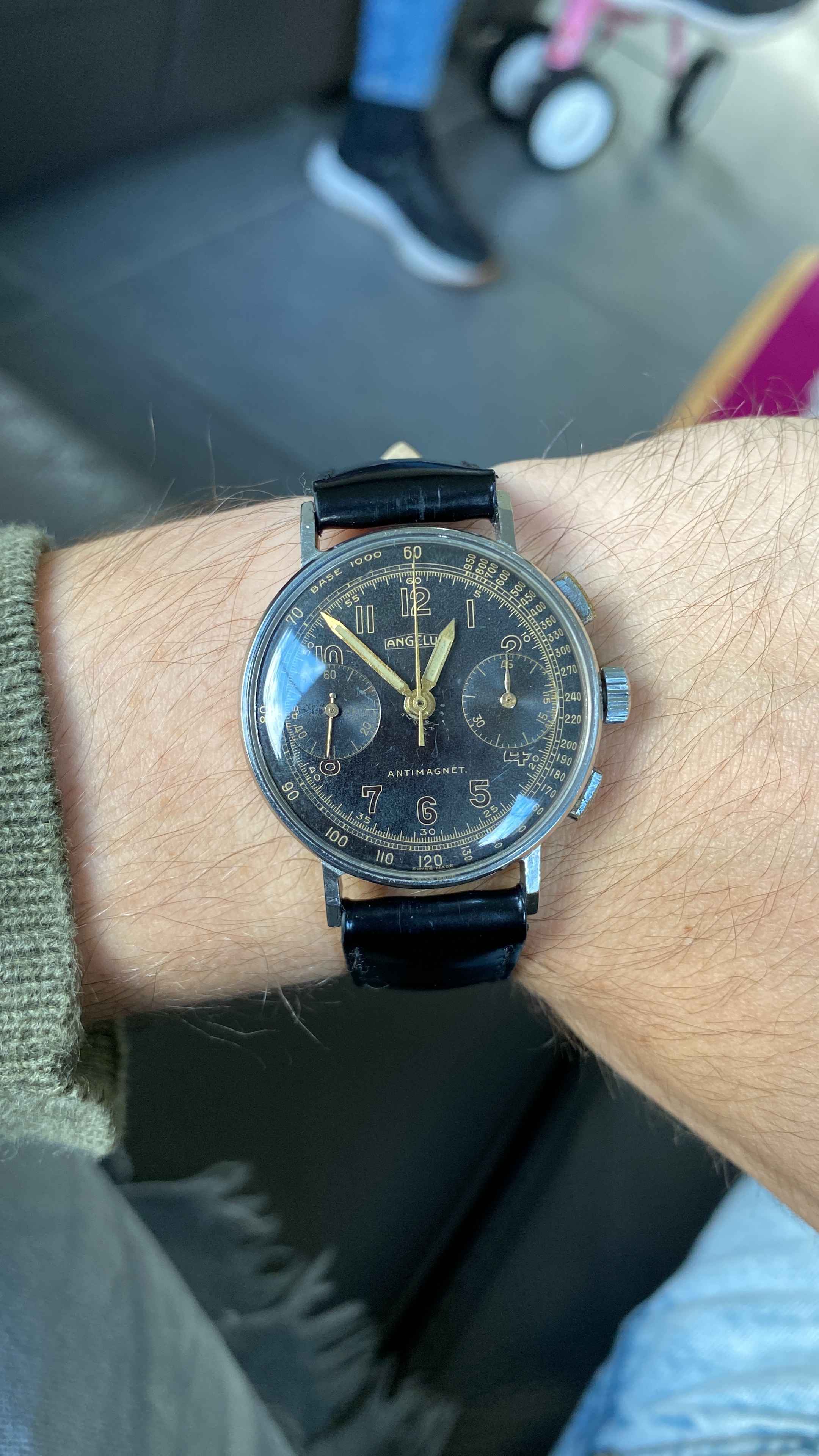

Een Angelus verdient respect. Leder dus.
Wat een super mooie Angelus, maar die band vind ik geen porum… ik stem ook voor leer.

De foto is mooi, maar of het irl ook zo is betwijfel ik.
Met een rvs kast zou het kunnen denk ik.
Maar deze mooie Angelus verdient een deftige lederen band.
Mijn exemplaar heeft ook een stalen kast hoor, de pushers zijn chroom, verder staal.
