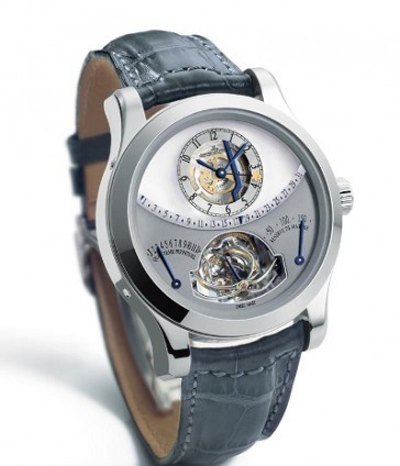

Dat is toch fantastisch zo’n gyrotourbillon. Ik wil niet weten wat een horloge kost met zo’n unit erin…
Edit:
Jaeger LeCoultre Gyrotourbillon – $404,000
Kun je ook een leuk huis voor kopen… wil ook niet weten wat het kost als dat dingetje vervangen moet worden :stuck_out_tongue:
het mooiste van die GyroTourbillon vind ik nog wel dat de uurwerkmakers op een gegeven moment zeiden : "We hebben ruimte zat in die kooi… we kunnen nog wel wat met de spiraalveer uitvreten… die hoeft niet vlak te zijn… ", zodat ze er eerst een Cilindrisch gewonden veer in gezet hebben… en later een bolvormig gewonden veer… gewoon gaaf…
