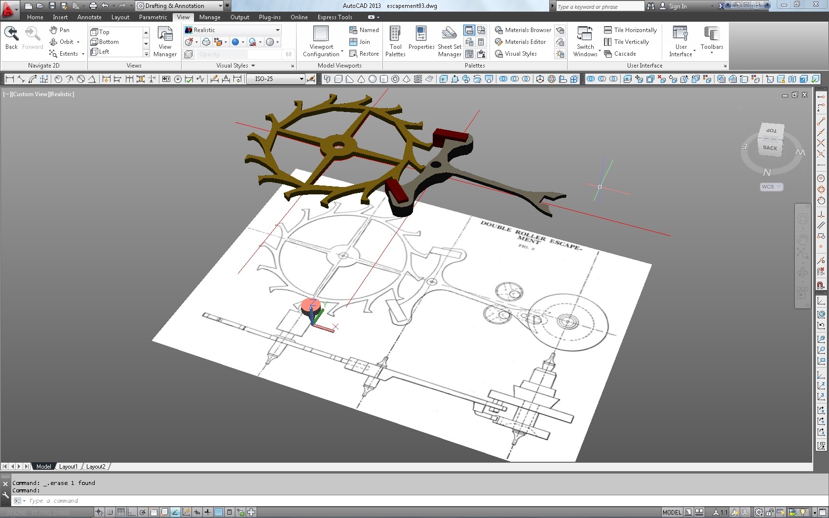

Dank voor alle reacties. De filmpjes zijn inderdaad interessant. Ik zag ook dat deze tourbillon geen anker gang had. Ik wil zeker wel de normale ankergang bouwen. Maar zonder tekeningen wordt het heel wat experimenteren en het wiel uitvinden. Ik denk dat ik het eschappement laat fotograferen op grote schaal en dan de tekening in Vector (cad-cam programma) zet. Over het project een doel geven gesproken: Ik wil er zeker een ‘nuttig voorwerp’ van maken, maar dat hou ik voor mijzelf.

Als je het zelf wilt doen, kan je simpelweg een plaatje van een ankergang werktekening van het internet plukken, deze plak je in je cad-programma en dan teken je de onderdelen in een bovenliggende layer over…

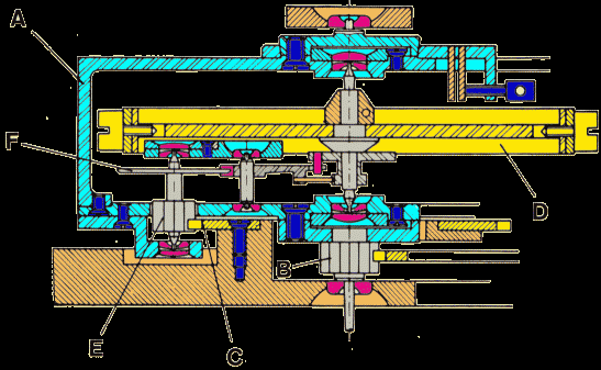

Hier een goede bericht :
met een beeld
Het is ook gezegd dat een probleem is de evenwicht van de kooi te kunnen maken en de assen van de kooi en balans precies plaatsen.
