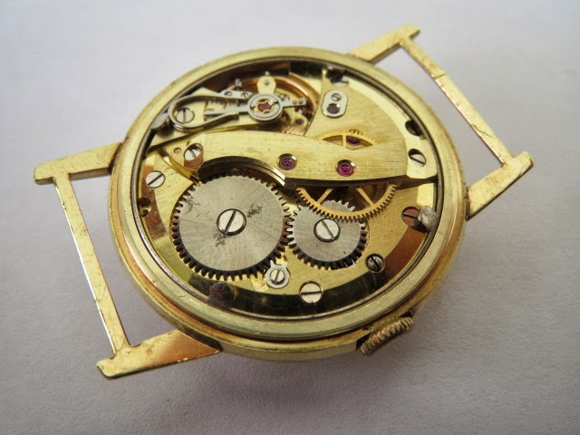

Het Unima model had vanaf 1955 het mooie 120 uurwerk. Een degelijk en met name robuust uurwerk. Dit uurwerk werd al snel in meerdere gradaties uitgevoerd. Dit uurwerk kwam ook voor in andere modellen zoals de “Precision”. Uurwerken zijn netjes verguld en robuust, maar toch allemaal erg netjes afgewerkt.
Bifora 120
grootte: 12,5 lignes (28,2mm)
aantal jewels: 17 of 18
frequentie: 18.000 A/h
Hieronder twee simpelere exemplaren waarvan de tweede uitgevoerd met centrale secondewijzer. Hier zien we duidelijk de opmerkelijke dikke brug te zien voor de aandrijving van de centrale secondewijzer.
