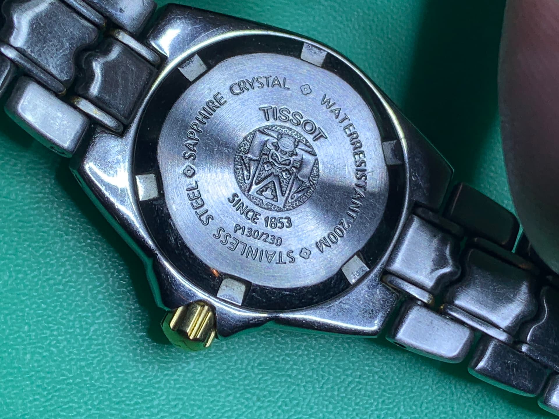

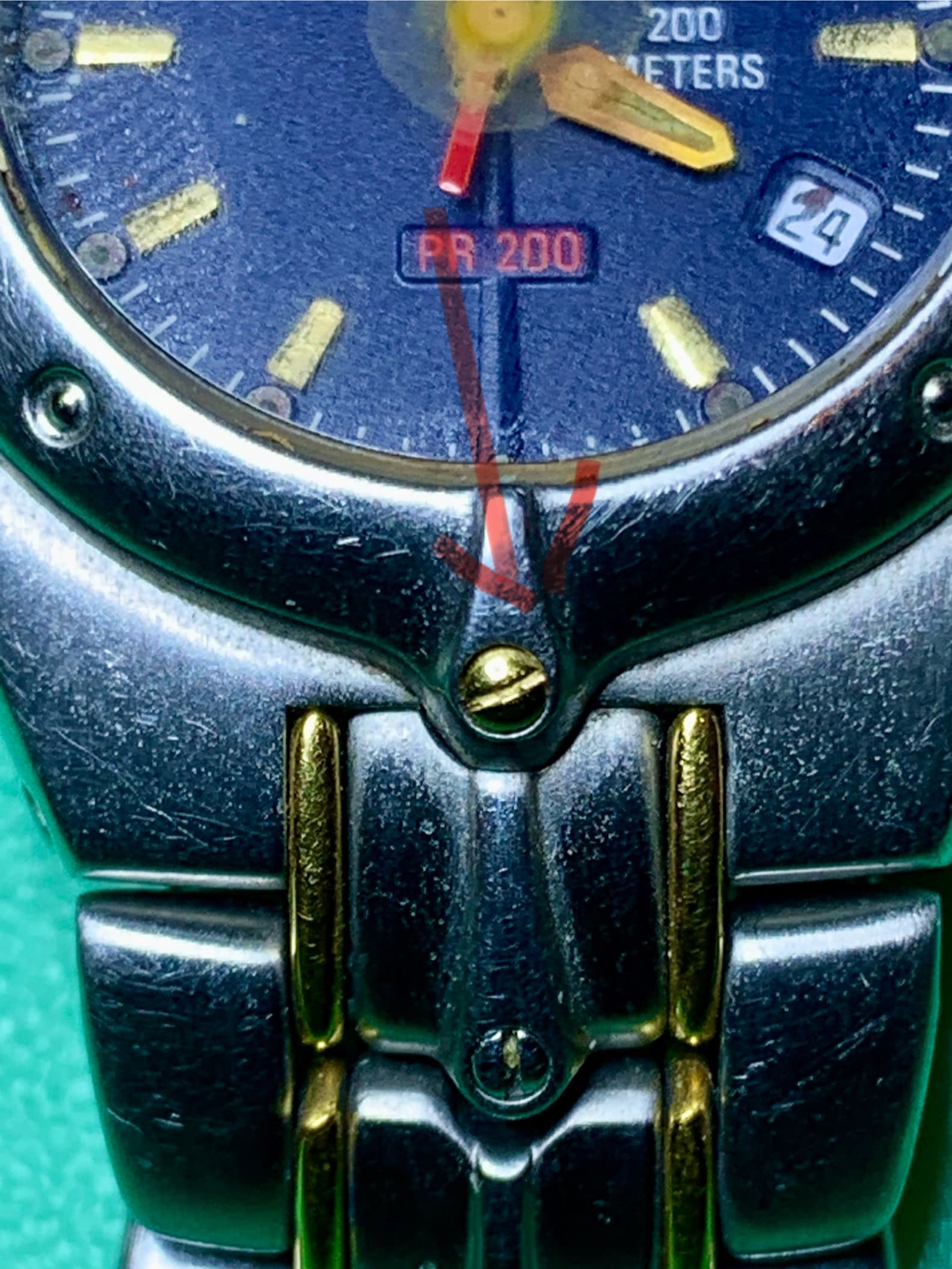

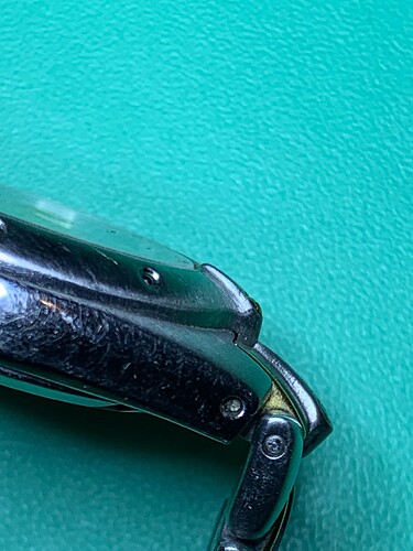

Weet iemand hoe ik deze band kan verwijderen? Alleen met een push pin? Of moet er ook iets met het aangegeven schroefje gebeuren?
Suggesties zijn meer dan welkom.
Kan dit alleen beoordelen met het ding onder mijn neus. Waarom moet-ie er af? Er is geen alternatief qua band lijkt me.

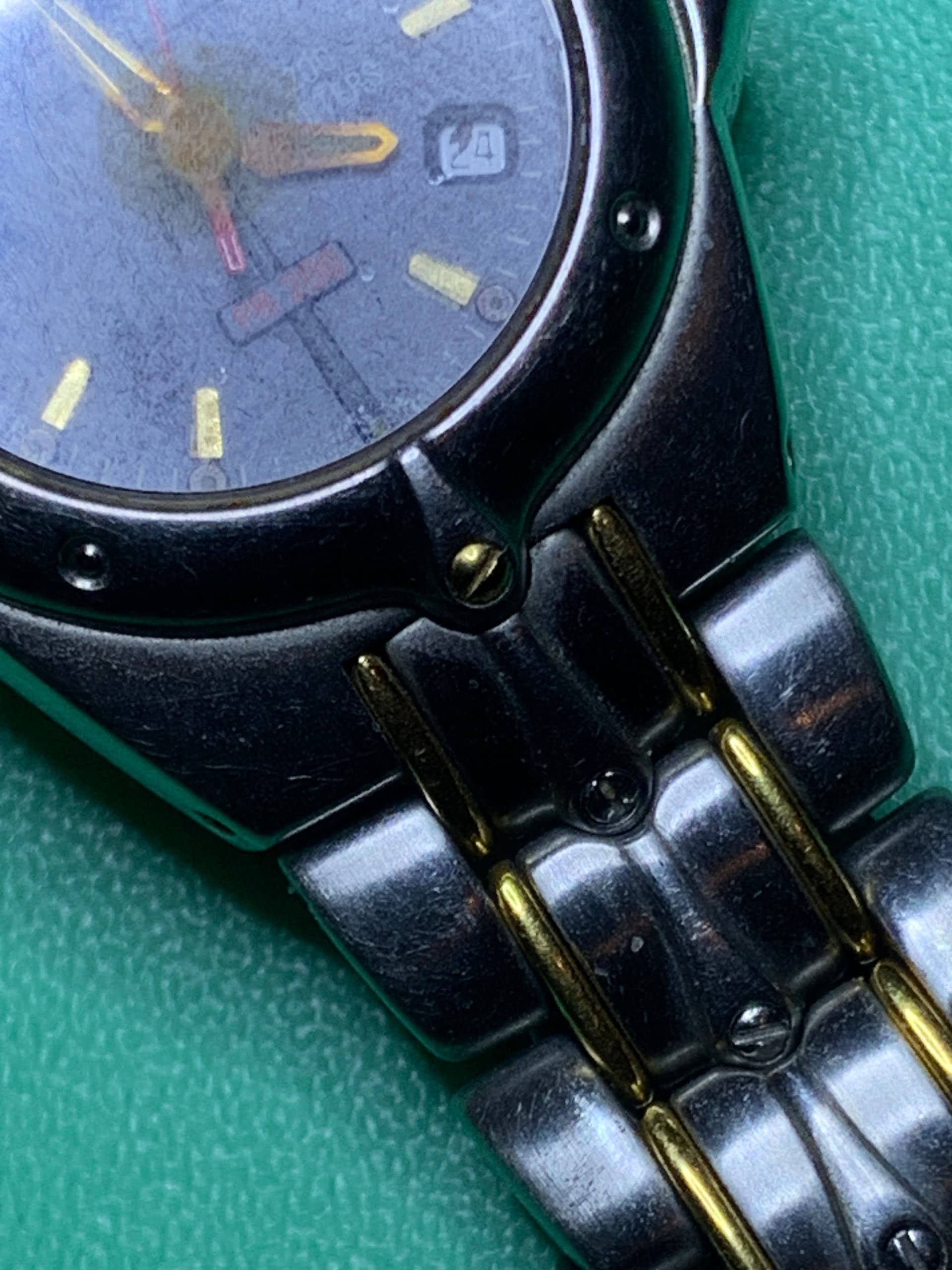

De band zit vast aan de kast met een vaste pen/bus die moet je eruit tikken, schroefje bovenop heeft niks met de band te maken
@PeterLC: ik wil de kast openen.
@Floris155: is dat schroefje dan voor de sier of heeft het een functie?
Kan je m bij de sluiting niet los maken? Dan is de band ook uit de weg
Doe eens een foto van de achterkant? Band hoeft er eigenlijk nooit af om het deksel te openen. Goddank, vaak.
Welnee. Is gewoon een schroefdeksel! Heb ik zo los hoor. Alles kan blijven zitten. Wat wil je allemaal doen dan?

@PeterHawks die schroefjes zijn inderdaad voor decoratie.
Je kunt de pushpin in de sluiting loshalen en dan kun je het deksel makkelijker openen
