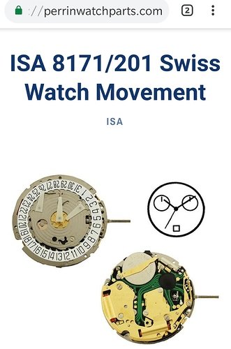

Isa818 dus.
Mogelijk dat de ISA8171/201 past?
Heeft dezelfde lay-out en plaats van de datum. Soms wil een berichtje naar de leverancier helpen.
Deze is waarschijnlijk makkelijker te verkrijgen.
